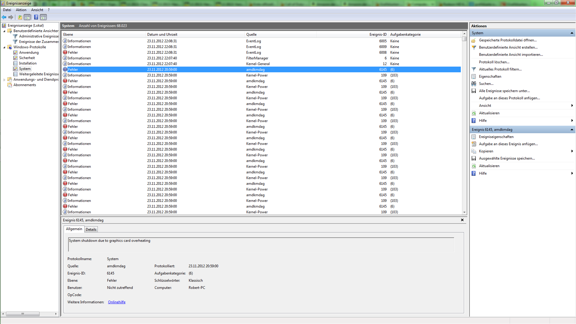

Ich habe folgendes Problem, meine Grafikkarte überhitzt und der Computer schaltet sich aus.
Das Problem tritt auf, wenn ich Landwirtschafts Simulator spiele (höchste Anforderungen (das spiel is zwar für manche langweilig aber egal ;) )das spiel hat schon einigermaßen hohe einstellungen).
Als der PC das 1. mal abstürtzte hab ich mir nich viel gedacht, aber als dann ne woche später er ständig abstürtzte(nach ca. 2 stunden und nach neustart ca.10Min.) habe ich mal die Kühlrippen sauber gepinselt (ca. 2mm Satub^^(aus meiner Erinnerung habe ich ihn jetz 3,5Jhare )) dann konnte ich 8stunden spielen :P ohne das er abstürtzte. Aber nach einer Woche ist er wieder abgestürtzt (heute) ich hab ihn mit dem kompressor vorsichtig durchgepustet aber es kam nich mehr viel Staub heraus.

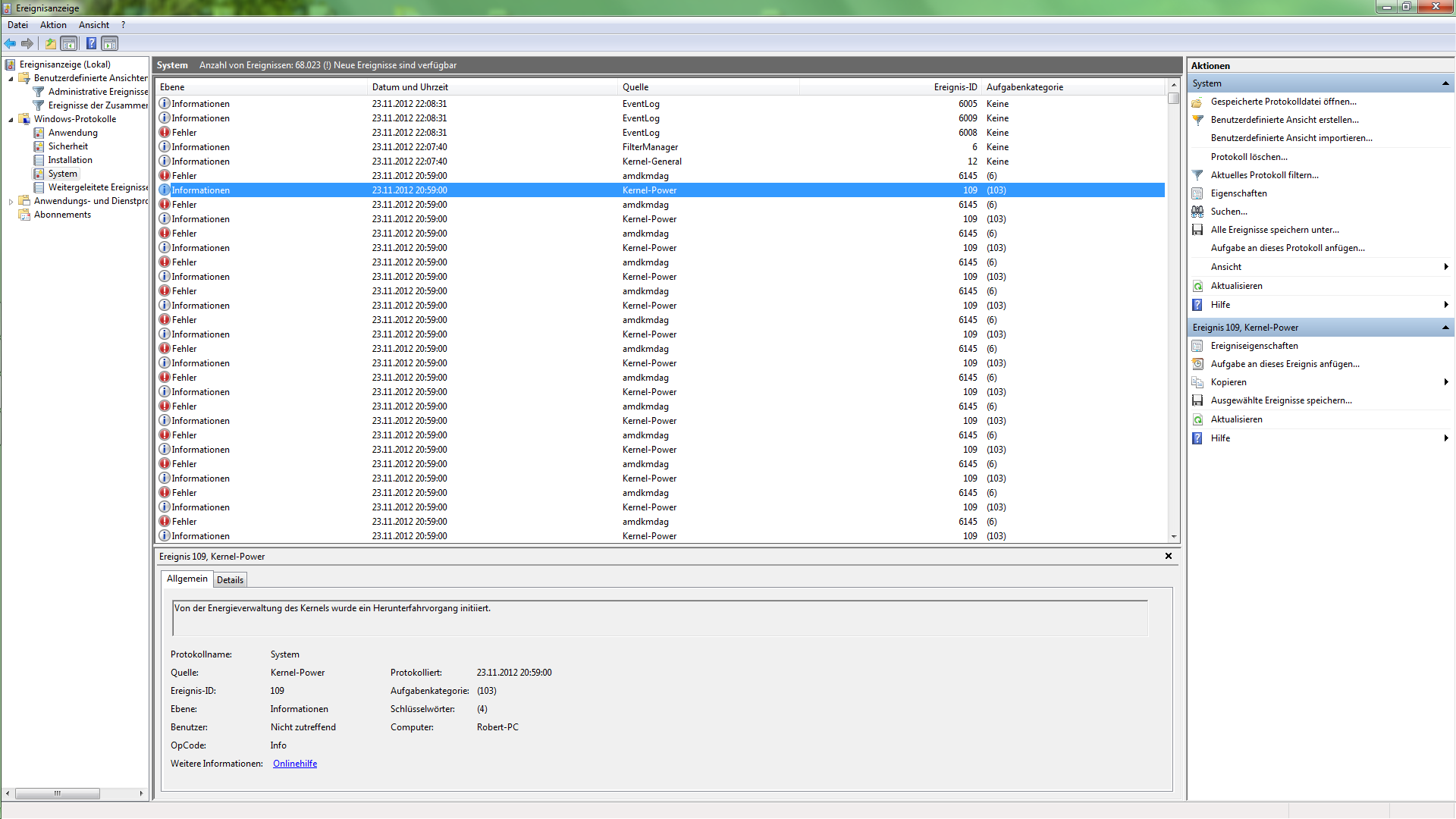

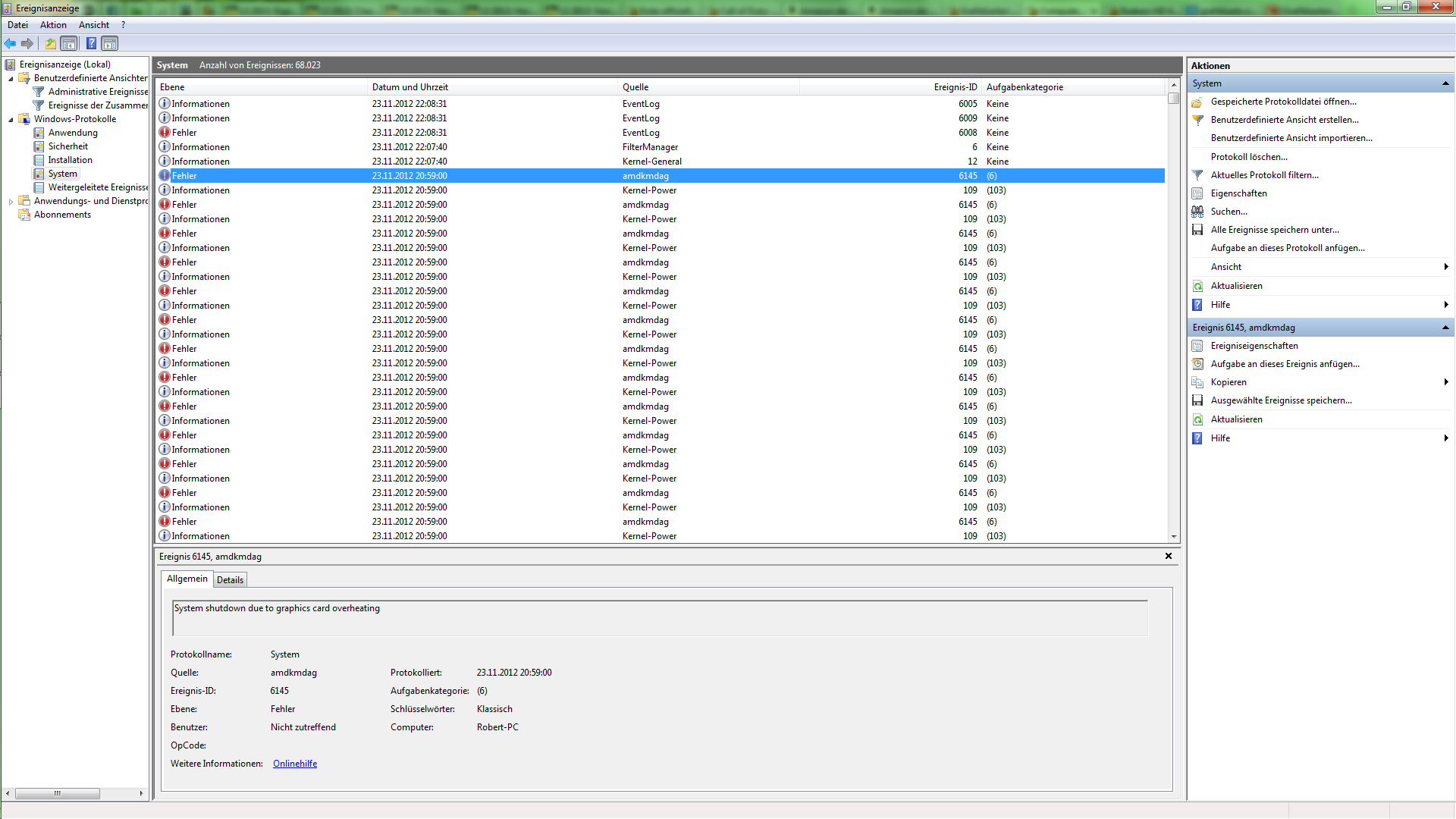

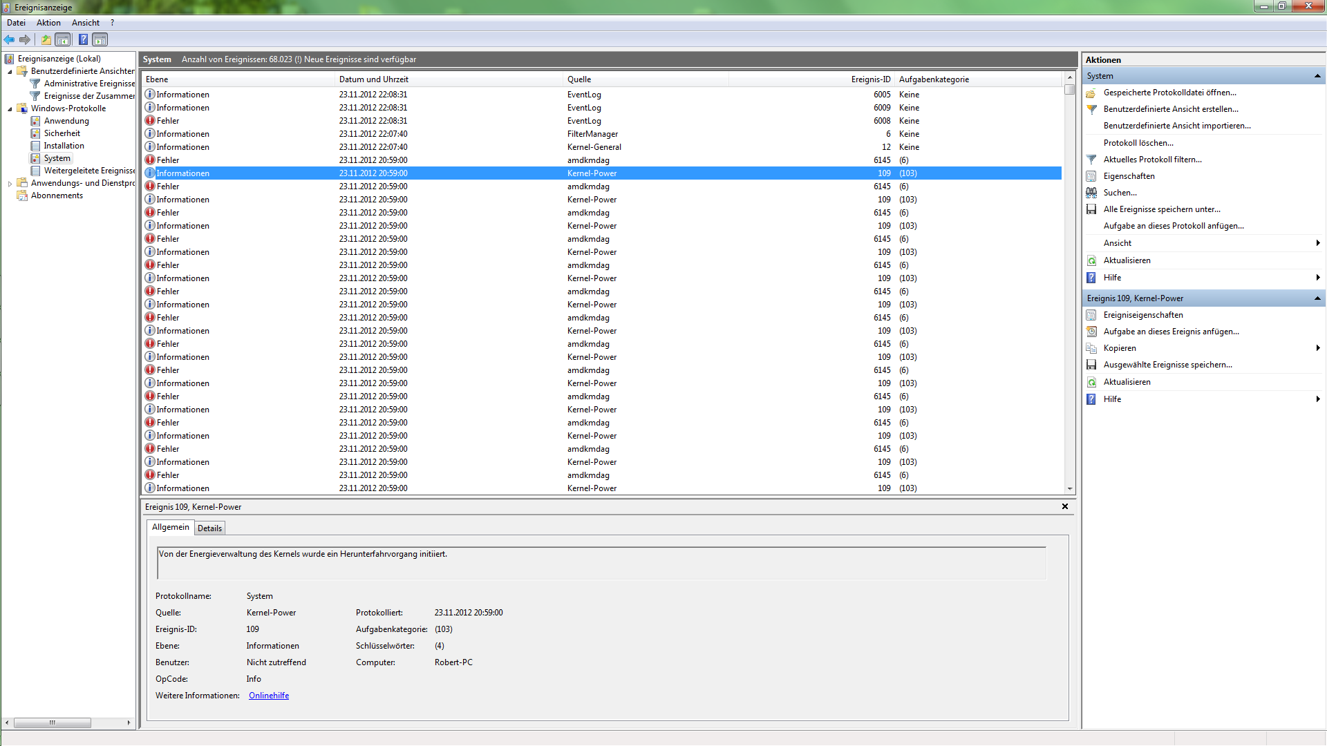

Die Nachrichten vom Ereignisprotokoll häng ich als Bild an.
Die Meldungen werden geschätze 100 mal abwechselnd protokolliert, bevor der PC ausgeht.
Ich habe der meldung eine Aufgabe hinzugefügt, was mir bescheit sagt, wenn die Meldunen kommen, aber nach 3 sec. is der PC schon aus. :(

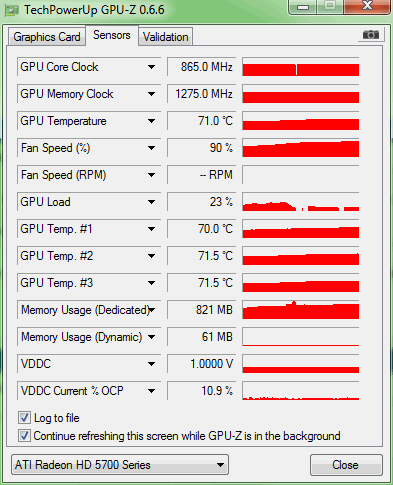

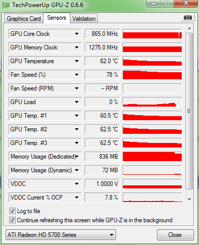

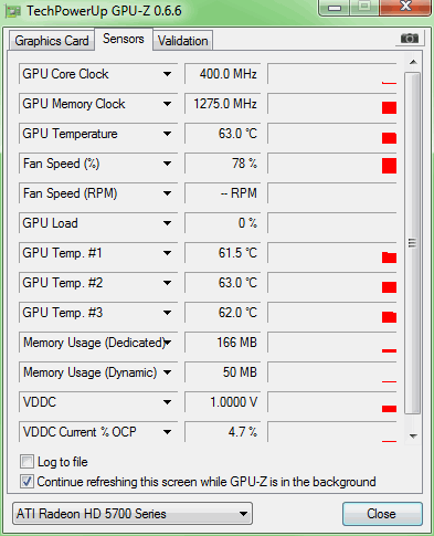

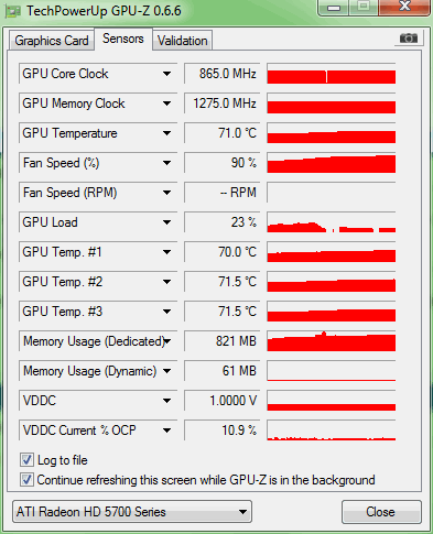

Aber jetzt möchte ich mal ein paar Temperaturen von dir hören von deiner CPU und Gpu wärend des Spiels. MSI Afterburner kannste dafür bentutzen. Sonst kommen wir nicht weiter.

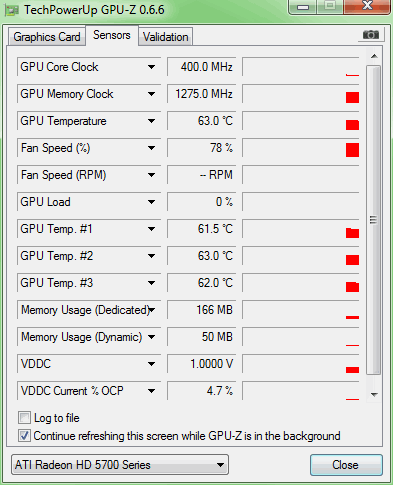

dann ist das Kabel angeschlossen und ich hab nenn pic oben hinzugefügt mit 63°C
  • GPU-Z Sensor Log.txt

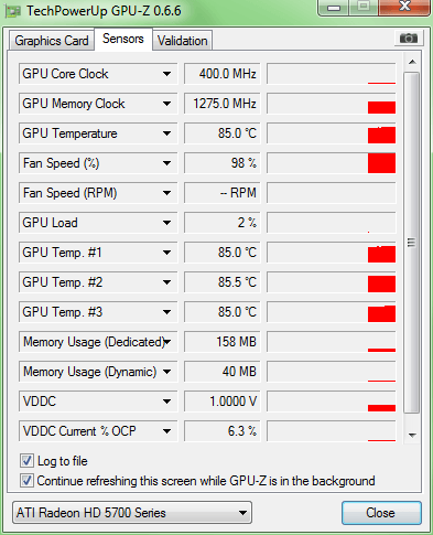

kann das sein, dass das lager kaputt ist und der gar nich so schnell läuft?
111°C das ist zu heiss. Schau mal ob der ganze Kühlkörper noch richtig sitzt. Kann sein das du beim saubermachen die falschen Schrauben gelöst hast und der Kühlkörper verrutscht ist.
Wenn das Lager verschliessen/kaputt wäre, würde man das hören.
Vielleicht bist du mit dem Kompressor ja doch nicht so vorsichtig gewesen. ;)
