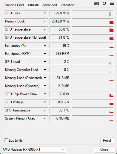

Du hast doch nichtmal die Temperaturen ausgelesen sondern nur gefühlt.
Bevor du hier über irgendwelche Lüfter philosophierst lies die Temperaturen aus.
Wie schon jemand gesagt hat fühlt es sich ab ca. 60°C heiß an.
Da wäre auch ohne extra Lüfter noch DICK Luft nach oben!
Also.. einbauen und Temperaturen auslesen mit einem Tool aus meinem vorherigen Beitrag.
(GPU-Z)

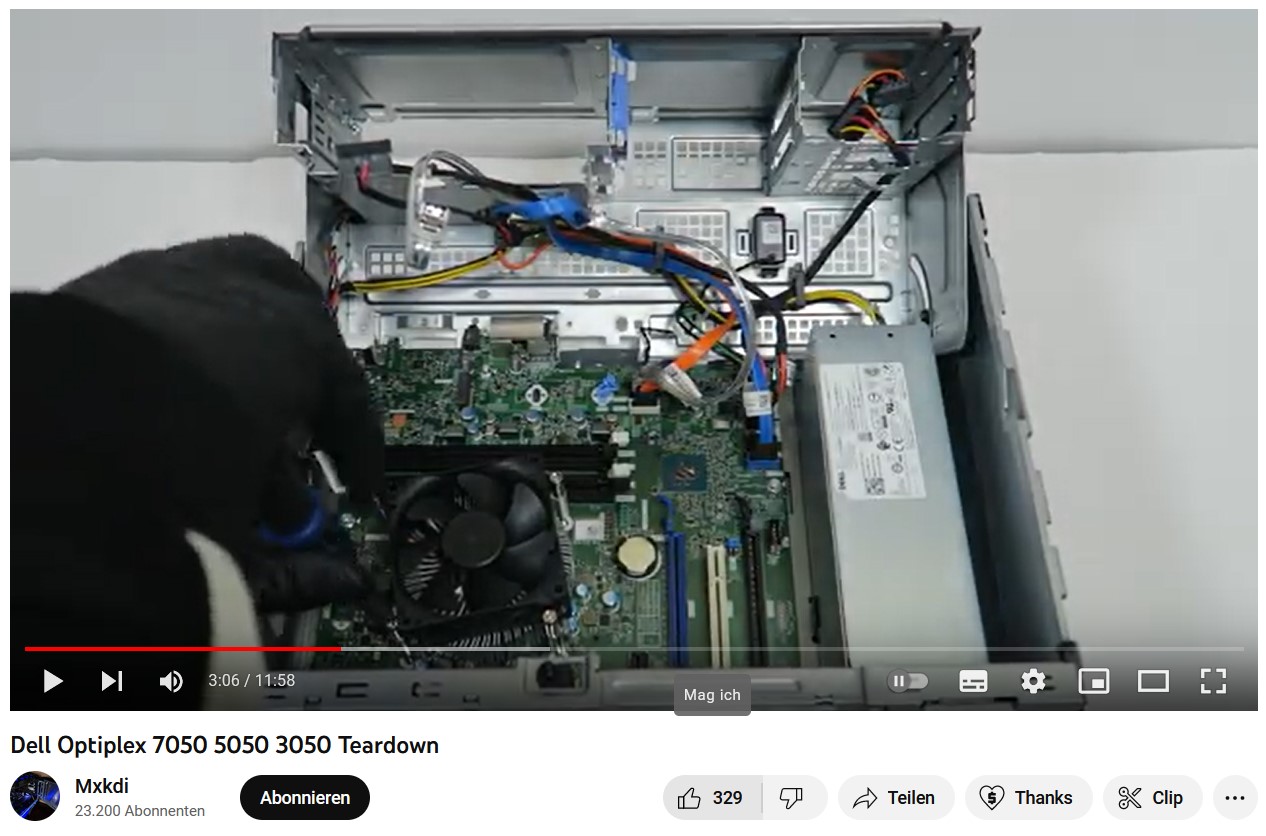

Also der Optiplex 7050 Mini Tower hat scheinbar keine Option, einen Frontlüfter zu verbauen. Die Front ist zwar teilweise löchrig, aber mit Bauteilen versehen und man müsste eine passende Rahmenbreite finden (womöglich 80er, vorher ausmessen) und mit Kabelbinder oÄ befestigen.
Das brächte dann vielleicht ein bisschen was.
Bild zeigt die Front:
Quelle
Alternativ könnte man den Hecklüfter umdrehen, auf dass er Frischluft hineinbläst und dann dringt die Abluft vorn durch die Front.
