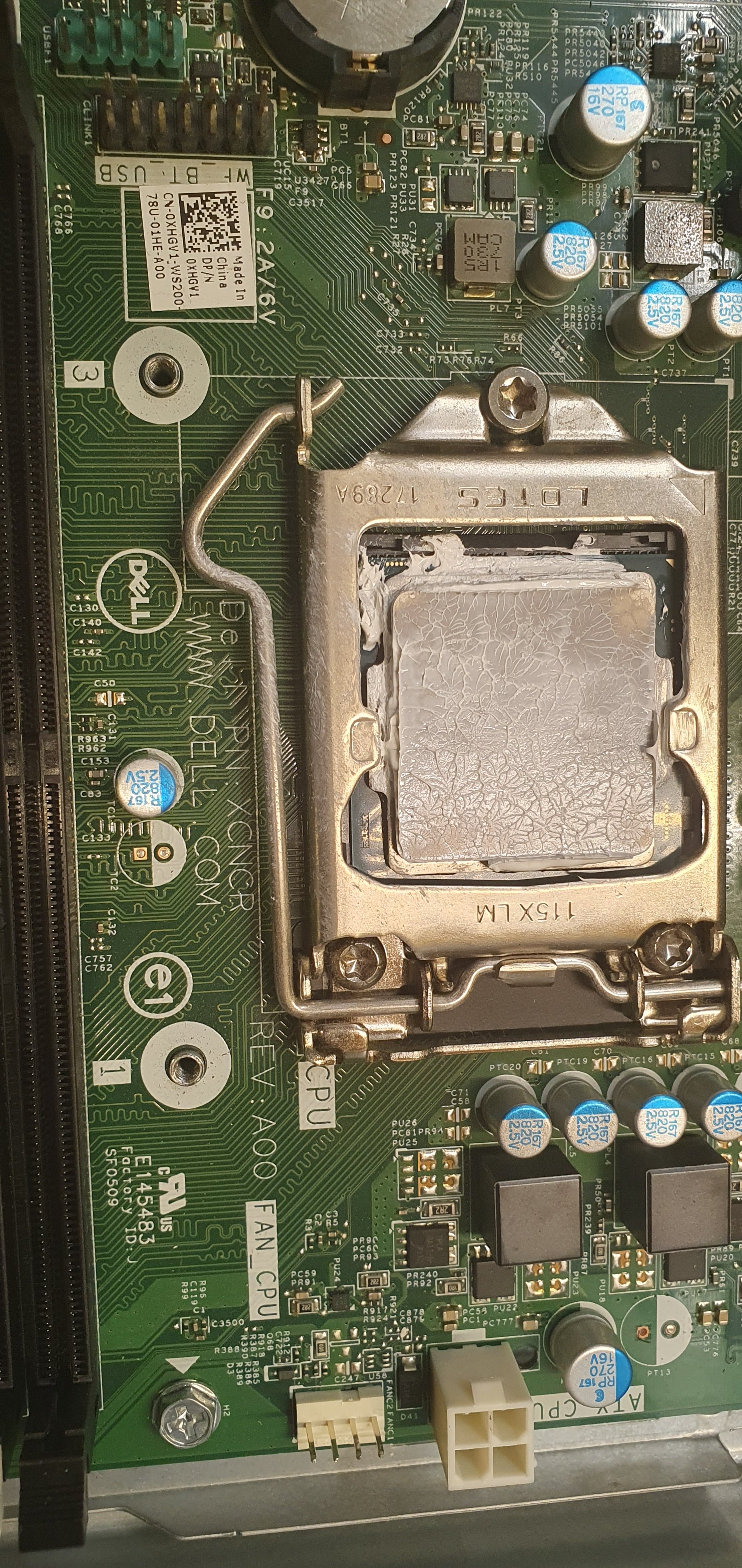

4 Pin Anschluss für die CPU hast aber schon angeschlossen?
Ich sehe da zuviel WLP um die CPU herum, nicht dass da was in den Sockel auf die Pins vorher reingefallen ist.
