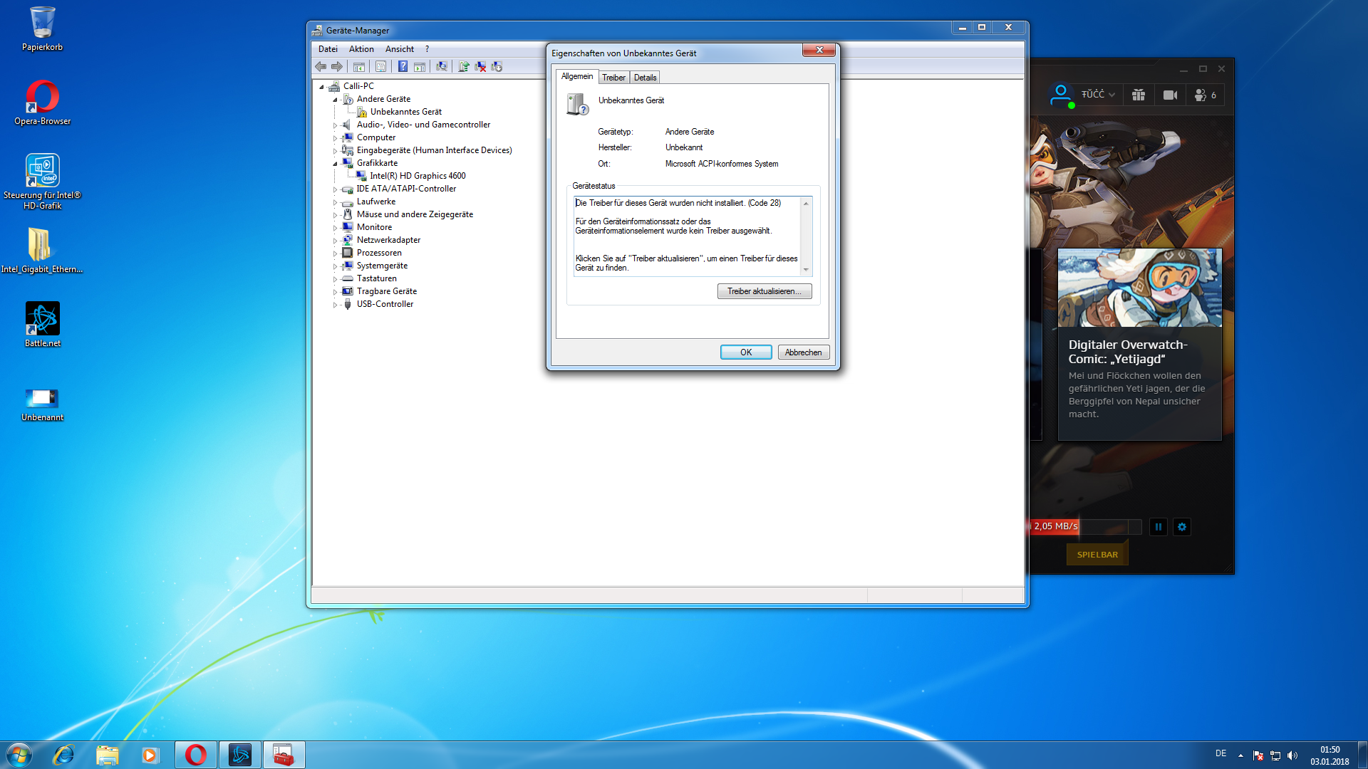

Habe mal das unbekannte Gerät geöffnet
*pnp0a0a
acpi\pnp0a0a
Da steht dann, dass keine Hardware gefunden wurde...
Das ist irgendwas von Asus.

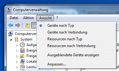

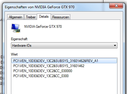

Wie sieht Gerätemanager "nach Verbindung" aus bei den ganzen PCIe Slots:
Ja die Grafikkarte steckt im obersten Slot. Auf diese Ansicht komm ich gar nicht :(

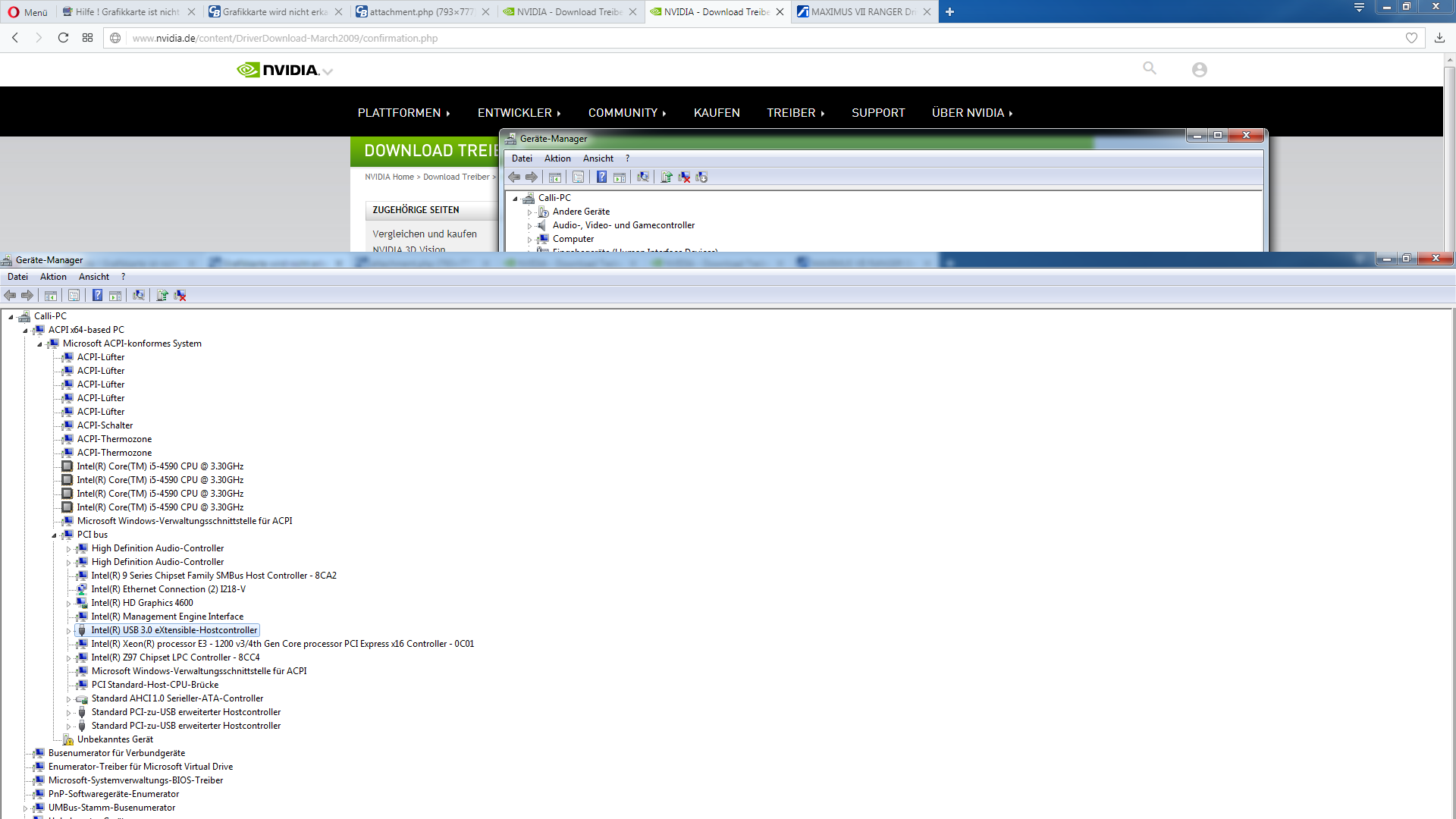

Ansicht "Geräte nach Verbindung":

Das sehe ich bei Geräte nach Verbindung
Ganz andere Frage, was war vorher drin ? Mainboard/CPU/RAM
Kann sein das jetzt die 350W nicht mehr reichen und die Grafikkarte deshalb nicht mehr anspringt.

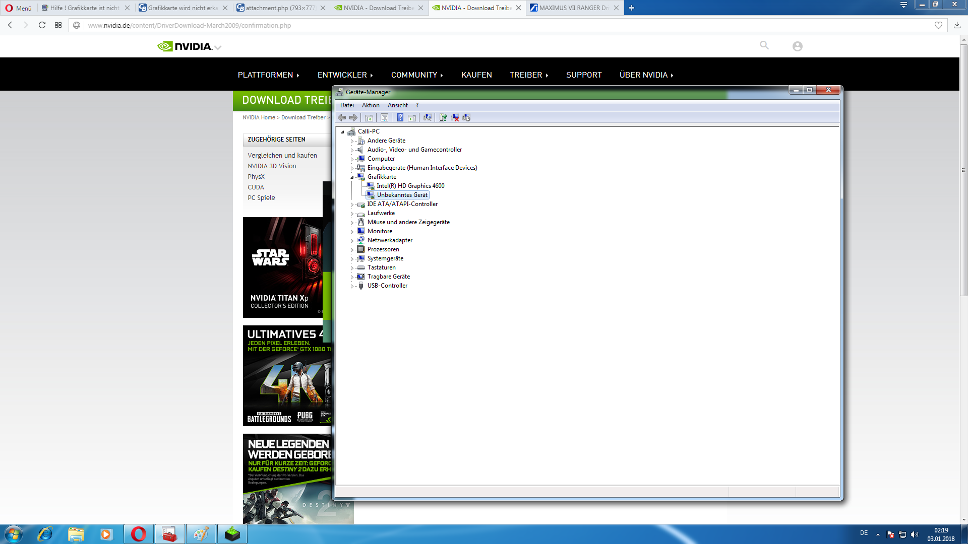

Das erste "unbekannten Gerät" war bei "andere Geräte"
Die des "unbekannten Gerätes" welches unter der Onboard Grafik steht wäre interessant.
Das war ein Fehler von mir :D habe eine legacyhardware hinzugefügt bzw. wollte es und dann hat der das Gerät hinzugefügt da stand nur "Display" bei der Hardware ID

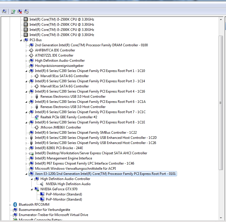

Eigentlich müsste die Grafikkarte, vergleiche mal mit meinem Bild, hier hängen:
Aber da hängt bei dir gar kein Gerät.

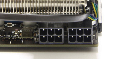

Gehe mal davon aus das die 2 PCIe Stromstecker angeschlossen sind.
Ich weiß grad ehrlich gesagt nicht welche du meinst... Hängen die am Netzteil?
Ich glaube ich war echt so dumm und hab die nicht angeschlossen... :D werde mir morgen einen Adapter kaufen dafür :D
