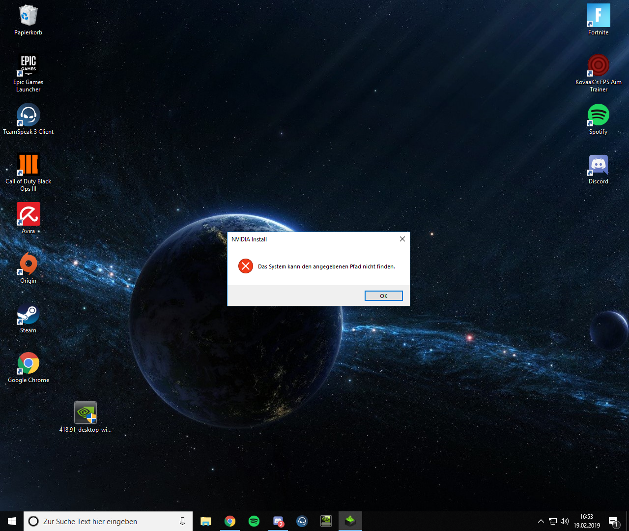

Hallo zusammen, seid einigen Tagen habe ich folgendes Problem,
Meine NVIDIA Geforce GTX 1050 wird nicht erkannt.
Ich habe sie schon rausgenommen und wieder eingesteckt, DDU benutzt um Treiber Reste zu entfernen, mir den neusten Treiber runtergeladen dabei eine Fehlermeldung bekommen: "Das System kann den angegebenen Pfad nicht finden", Windows aktualisiert doch nix hilft.
Hier die Fehlermeldung von dem Treiber nachdem ich den Speicherort ausgewählt habe:

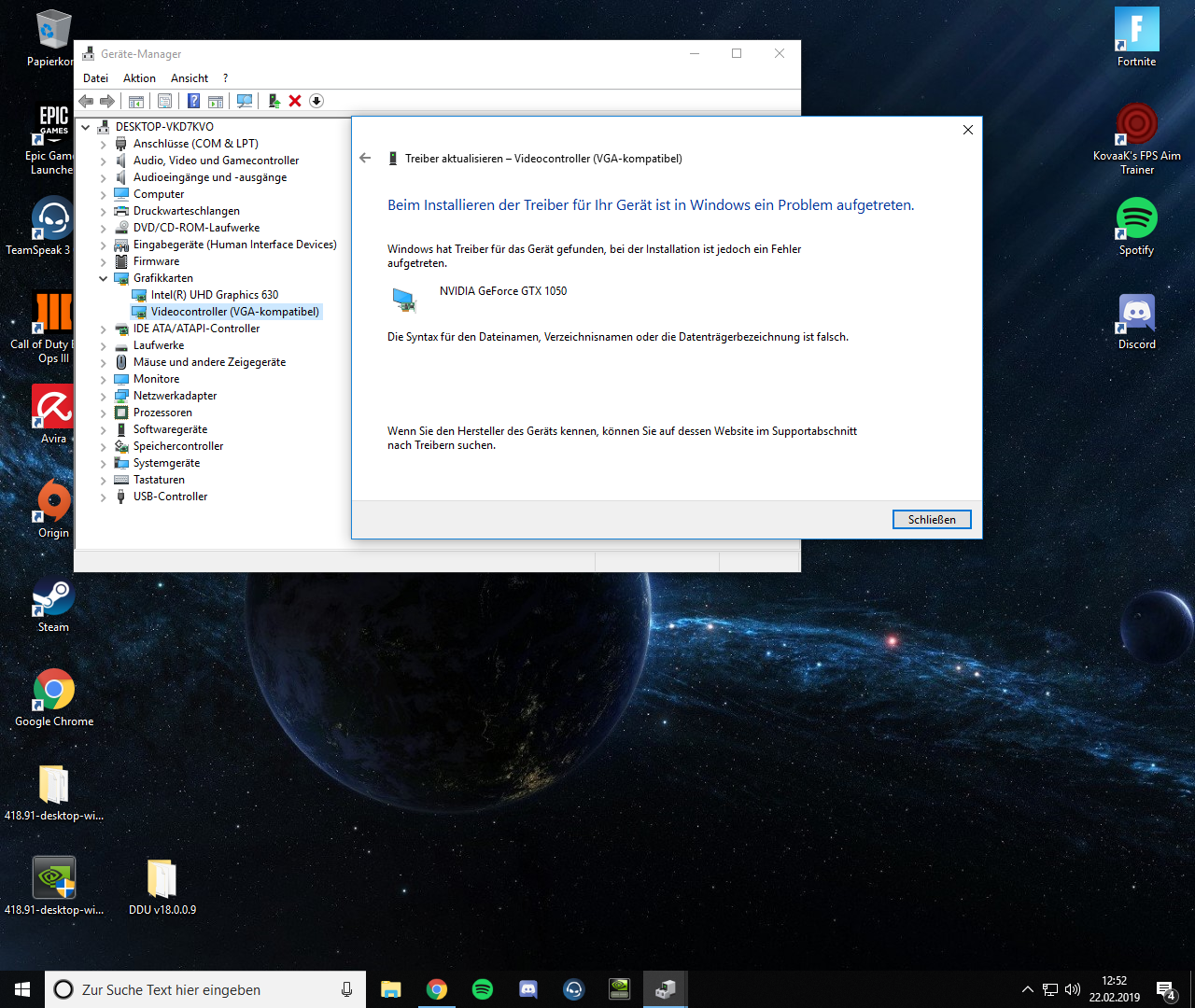

Hier ein Screenshot von meinem Geräte Manager, habe auf den Videocontroller (VGA-kompatibel) versucht den Treiber zu aktualisieren.

Das was passiert habe ich im 1. Screenshot oben gepostet.

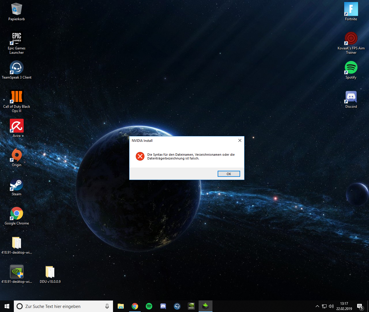

Ich habe mir jetzt Geforce Experience einzeln runtergeladen.
Ich führe die exe aus und bekomme die Fehlermeldung:
da wird wohl das userverzeichnis fehlen in das die datei temporär entpackt wird.
entpacke die exe datei vorher in ein verzeichnis. winrar kann das zB.
danach die setup.exe ausführen und den treiber installieren

Habe ich gerad ausprobiert, sobald ich die setup.exe ausführe bekomme ich wieder die Meldung dass das System den angegebenen Pfad nicht finden kann.
in den umgebungsvariablen (das wirste ja noch gegoogelt bekommen) stellst du TEMP und TMP auf folgenden wert:
%USERPROFILE%\AppData\Local\Temp
evtl ist ja auch der windows installer verreckt^^
Habe beides auf %USERPROFILE%\AppData\Local\Temp gesetzt, selbe Fehlermeldung.
