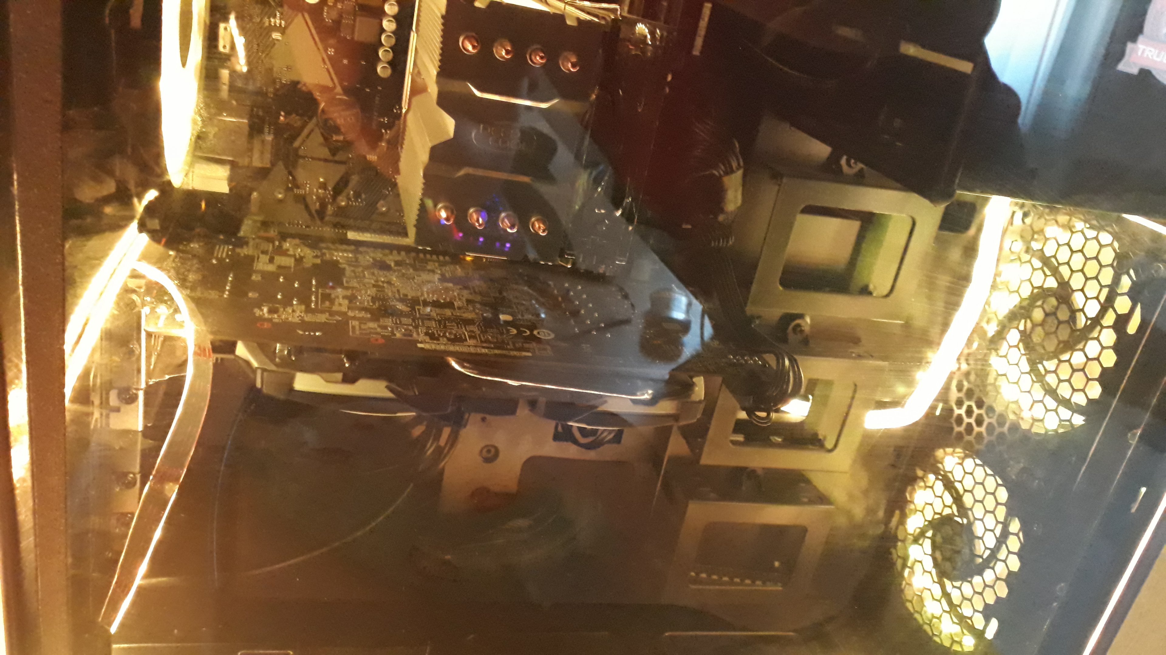

direkt nach dem kauf des PCs ist mir aufgefallen, dass die RX580 bei Far Cry New Dawn/ BF 1 zu warm wird (80°C).
Das Problem ist das die Graka Lüfter viel zu laut sind :(
Die Graka habe ich nicht übertaktet.
Bilder folgen.

80 grad ist nicht zu heiß.
das die lüfter dir zu laut sind kann ja kein problem sein.
die könnte man ja runter regeln,
außerdem war dir ja beim kauf schon bekannt, dass du eher ein mittelklasse kühlsystem gekauft hast.
Wer hat dir gesagt es es zu warm ist?
Bei der Wahl der Grafikkarte hätte ich meine Wahl auch auf ein leises model gelegt.
80°C ist nicht zu heiß, GPU'S verkraften 90-100°C. (wobei ab 90°C würde ich mir sorgen machen).
80°C hört sich nach normalem Temperatur target an.
Moderne GPUs laufen heutzutage in der Regel immer am Rande ihres thermischen Limits bzw. werden exakt in dem Bereich betrieben.
80 Grad sind unter Gaminglast auch nicht zu viel.
Bei einer RX 580 würde ich die Angelegenheit kurz und schmerzlos per Undervolting und angepasster Lüfterkurve im Radeon WattMan regeln.

Gehäuse? Belüftung? Raumtemperatur?
80°C sind relativ normal, bei Grafikkarten.
Das Problem von ihm ist doch, dass es zu laut ist, was eben durch die Temperatur entsteht, weil die Lüfter aufdrehen!
@TE: Da hilft nichts außer ne andere Karte oder ein anderer Kühler. Du könntest noch versuchen mit Undervolting was rauszuholen, aber richtig gut wird es mit dem Kühler nicht.

GPU Chip ja, Controller werden anfangen bei 100°C auszusteigen :D so oder so ab 90°C würd ich mir sorgen machen.
kenn den Kühler nicht genau, ggf. Ghetto Mod 2x 120er lüfter drauf, damit lässt sich günstig was machen.
Reaktionen: FreedomOfSpeech
@Maverick112:
80°C sind nicht "zu warm" für die GPU. für leise und kühl hättest du dir nicht diese sparversion kaufen dürfen. guck dir den minikühler auf der Armor doch mal an, wie soll der ~200W leise wegkühlen?
undervolten und lüfterkurve anpassen. oder, wenn es noch geht, die gurkige Armor zurückschicken und ne Sapphire Nitro+ kaufen.
Reaktionen: Otsy
Tjoa, wer billig kauft, kauft eventuell zweimal. Oder findet sich mit der lauten, relativ warmen (aber nicht zu warmen!) Grafikkarte ab.
Oder installiert einen custom Kühler.

Lüfter demontieren, 2x120mm PWM Gehäuselüfter mit Kabelbindern auf den Kühlkörper schnallen, mit Y-PWM Kabel und PWM-VGA Adapterkabel mit dem Lüfteranschluss der Grafikkarte verbinden, dann im Wattmann oder Afterburner eine entsprechende Lüfterkurve erstellen.
Oder einen Arctic Xtreme IV kaufen und montieren.

@TE: Beim Kühlerwechsel verlierst du zwar nicht die Garantie, allerdings kostet die Nitro aktuell nicht viel mehr als die Armor. Der neue Kühler kostet insgesamt damit mehr, ist dafür aber auch leiser.
Würde ich an deiner Stelle mal abwägen, was dir da lieber ist und ob du dir das zutraust.

Undervolte die Karte mal, und lote das untere Limit aus, das macht gerne mal 10 grad Unterschied. Lies dich ein, wie man das macht, hab ne nvidia, von daher weiss ich nicht, ob das da ähnlich zu AMD abläuft.
Erst dann würde ich über kühler Tausch oder Karten Tausch nachdenken, falls das nichts bringt. Aber das wird es, wirst sehen.
