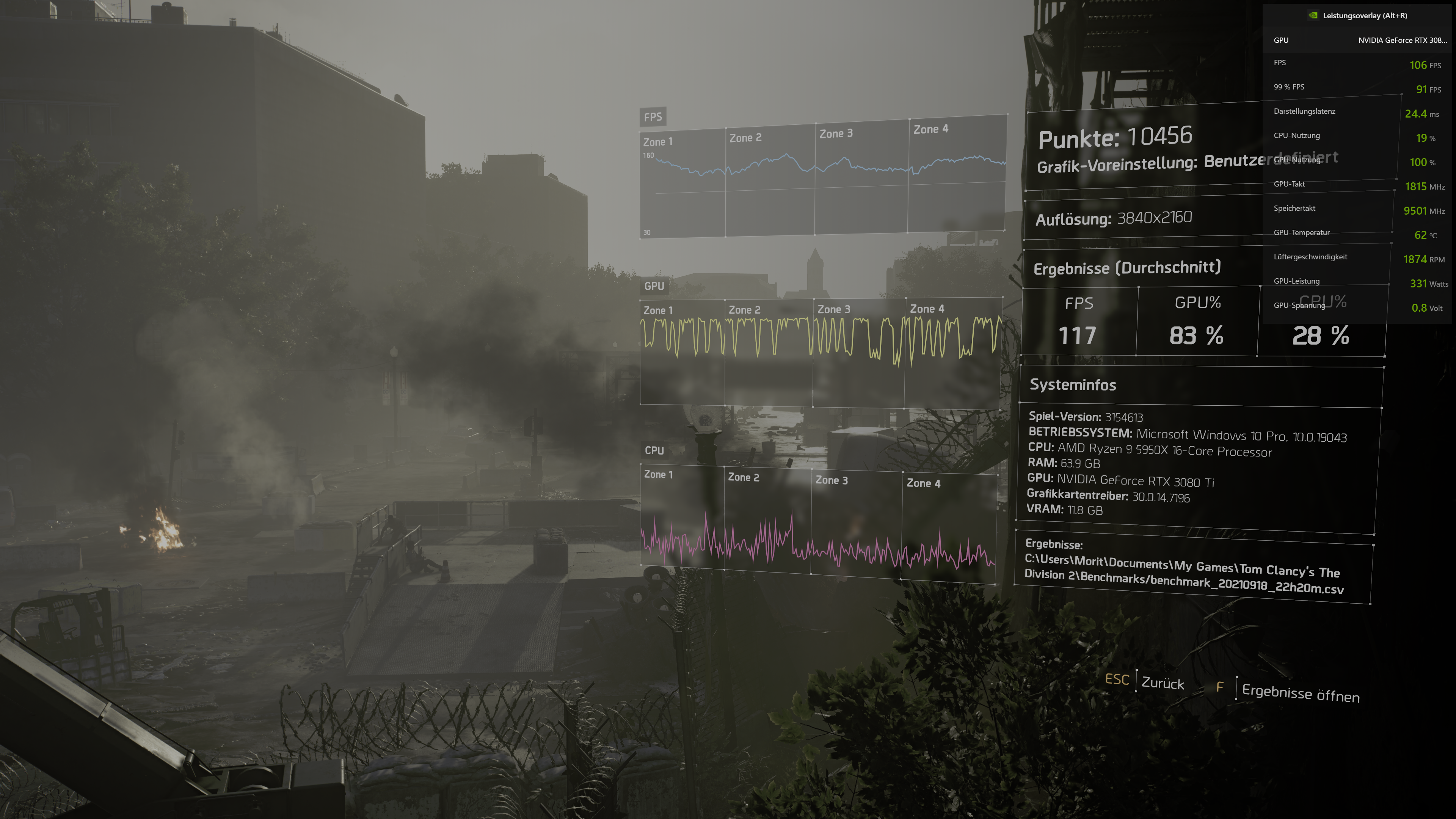

The Division 2 next: Check -> Aber Hossa! Das ist ein ganz anderes Kaliber. Mit UV knapp 1900 RPM und 345W teilweise....ich will gar nicht wissen was da passiert, wenn es im Raum 25°C sind und die Karte @ stock läuft.
Es läuft auf jeden Fall mit 1815Mhz @ 0.8V.

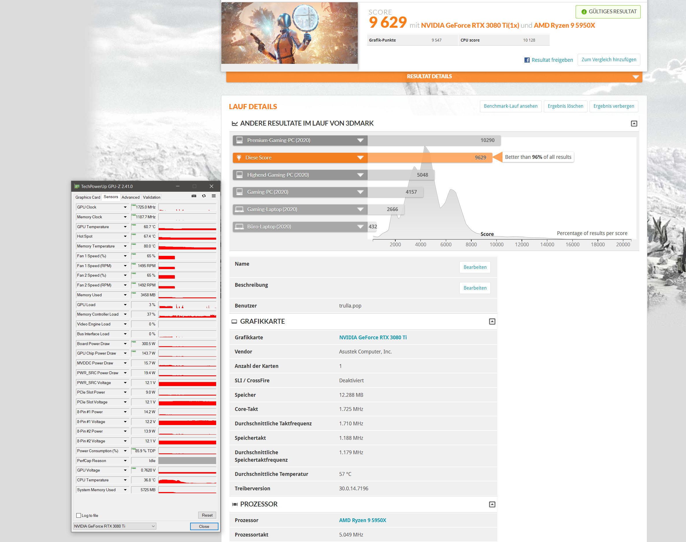

Hier mal mit 0,76V im TimeSpy Extreme... ich habe die Karte auf 0,75V bei 1695Mhz gestellt. Er liegt etwas drüber, ohne dass ich das beeinflussen kann. Dennoch absolut krass.

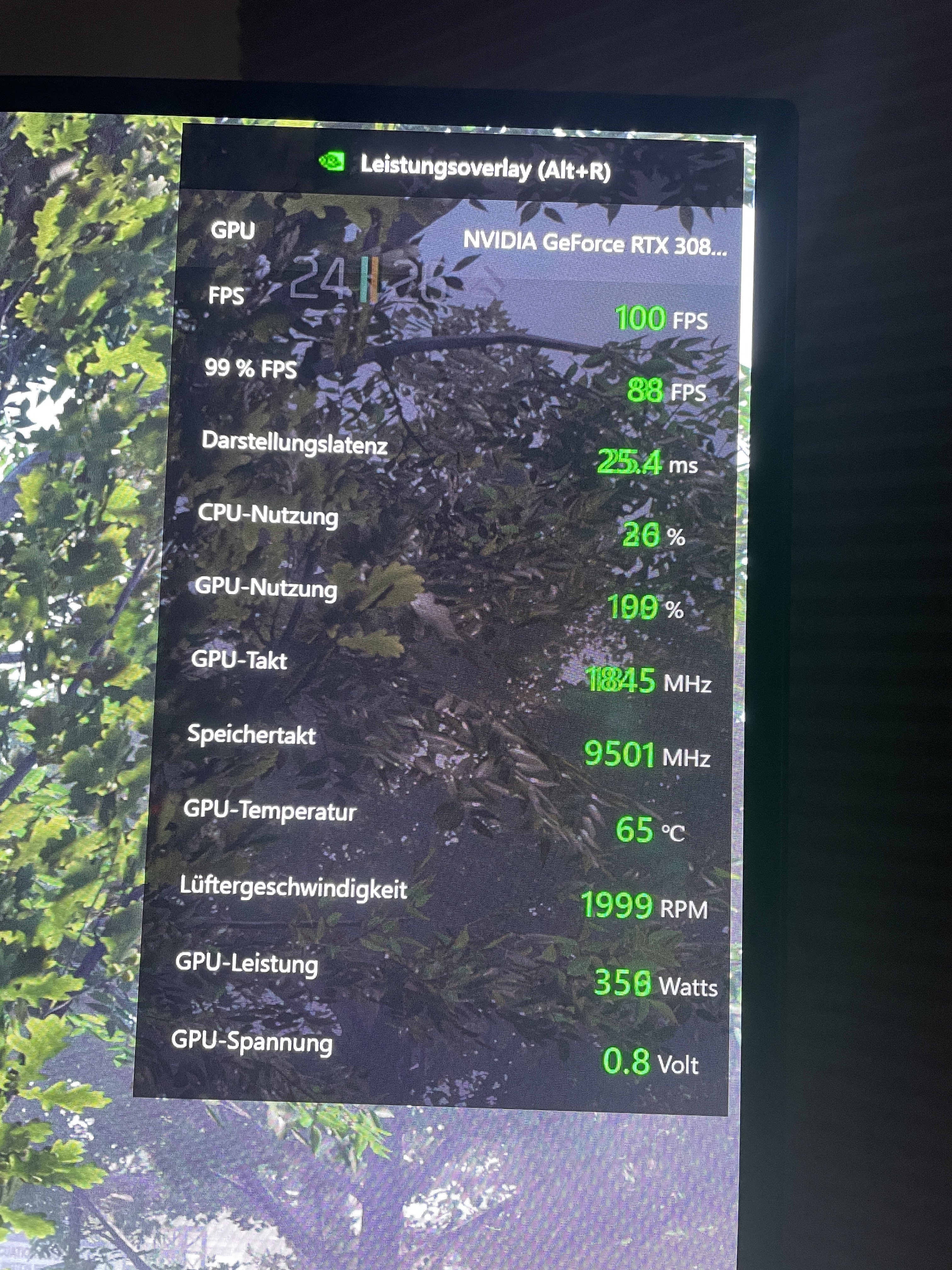

GrovyGanxta schrieb:
du kannst ja mal versuchen wenn du eh schon 107% übern pt eingestellt hast die 1950mhz mit evtl 850mv zu erreichen.
vllt schaffst du sogar die 2000mhz stabil mit nur 900mv.
So, ich bin jetzt auf jeden Fall weiter. Also die Settings reichen für einen Benchmark, oder auch 10 Benchmarks, aber Division 2 friert nach ein paar Minuten einfach ein.
Ich muss allerdings auch sagen, dass ich nun zu 100% weiß, dass der Kühler auf der Ti definitiv schlechter funktioniert, als auf der 3090, warum auch immer. Auf der 6900XT ist die TUF OC auch nicht ganz so gut.
Also die Karte hier erreicht mit 1860 Mhz bei 0,787V dennoch 63°C in kurzer Zeit bei 1900 RPM. Damit ist sie trotz UV deutlich "schlechter" als meine 3090, die wirklich auch im Hochsommer nie über 1850RPM bei 66°C ging und das bei 0.9V.
Ich habe übrigens festgestellt, dass das PT bei mir gar keine Rolle spielt, woher kommt das?
Bei 100% PT zieht sich die Karte 353W (ohne UV), bei 107% PT auch exakt der gleiche Wert.
Bei der 3090 zog sich die Karte bei 100% PT 350W und bei 107% ca. 380W und selbst damit ging die Temperatur nicht > 67°C bei 1850 RPM.
Ich wundere mich tatsächlich auch, dass die Karte wirklich lange braucht, um im Idle auf die 35°-37°C zu kommen. Das ging bei der 3090 tatsächlich ratz fatz.
Ich habe eine Vermutung. Mir ist aufgefallen, dass die Karte bei 4K ca. 5W im Idle mehr verbraucht, als zuvor noch bei UWQHD. Also auch das spielt ggf. eine Rolle.
Also so ganz koscher kommt mir da etwas nicht vor. Ich habe ja auch an meinem Rechner sonst nichts verändert. Raumtemperatur beträgt 20°C bei einem kalten Luftzug direkt am Tower vorbei...daran kann es also auch nicht liegen.

@GrovyGanxta
Irgendwas muss anders sein, 100%. Hotspot und VRAM sind in etwa gleich wie bei der 3090, der Chip aber deutlich wärmer.
So Werte hier habe ich bei der 3090 auch nach 3h FS2020 nie gesehen. Das ist quasi mindestens eine Klasse schlechter von der Kühlleistung als bei der 3090.

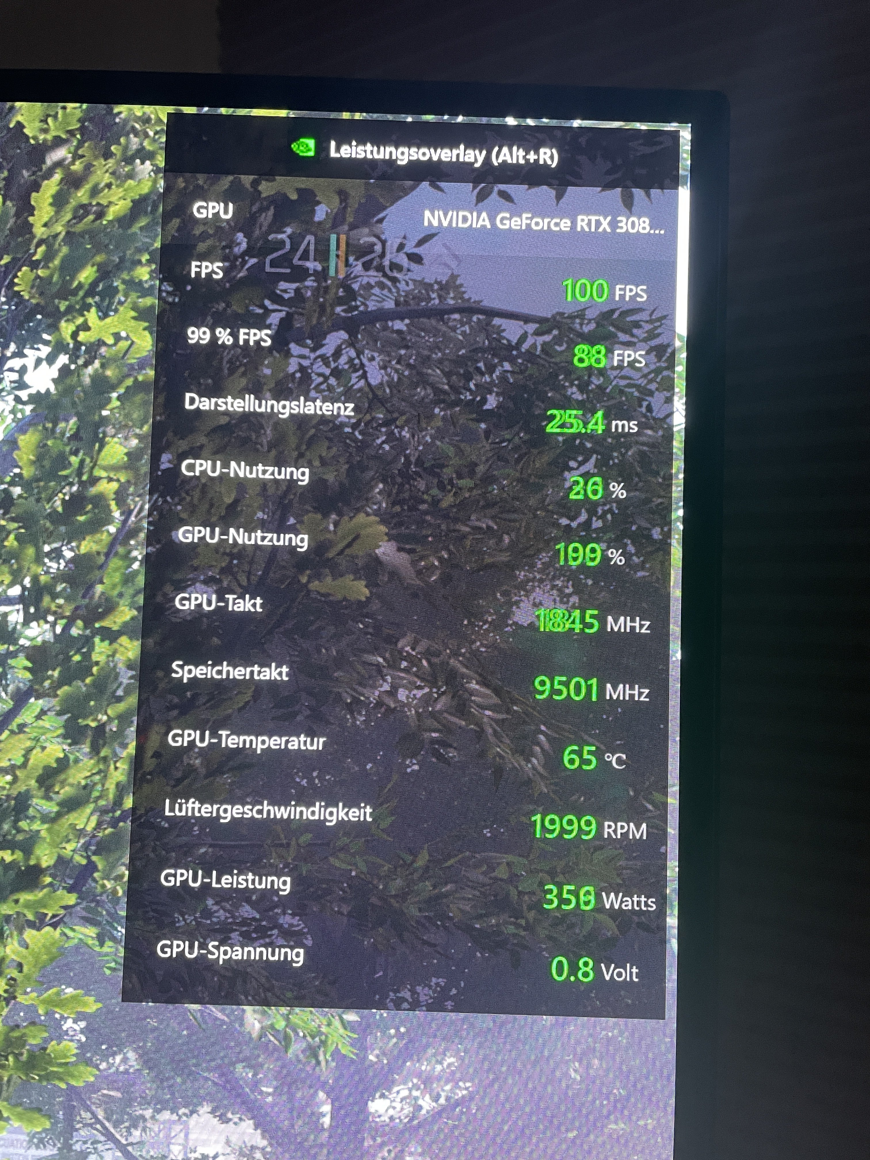

Mittlerweile bin ich bei 2200 rpm und das bei 66 Grad und 0.85V im UV.

@t3chn0
also schon bissle komisch.. 2000rpm bei 65c.
naja die karte versucht die halt kühl zu halten im performance modus.
ich kann halt nur sagen wie die im quiet bios läuft.
da kam die nie über 1750rpm und wurde auch etwas wärmer bis maximal 73c.
da kann ich mir schon gut vorstellen das die für 65c bei 350w nochmal so.. 200-300rpm nach schiebt.
also im performance mode..
habe auch keine ahnung was dein vram für temps hat.
oder wieviel zwischen gpu und hotspot sind.
meine hat da so 84c aufm vram. stock ohne uv sind es genau 90c.
90c hatte dann meine gemoddete 3090 FE im uv.
also bin ich so zufrieden mit meiner 3080ti tuf.
öffnen will ich die nicht.
bei mir sind einfach genau 6c zwischen gpu und hotspot.
bei den 3090er waren das so laut igor zwischen 10-15c denke ich.
also fahre ich hier mit einer sehr guten karte.
meine 3090 FE hatte genau 11c zwischen gpu und hotspot.

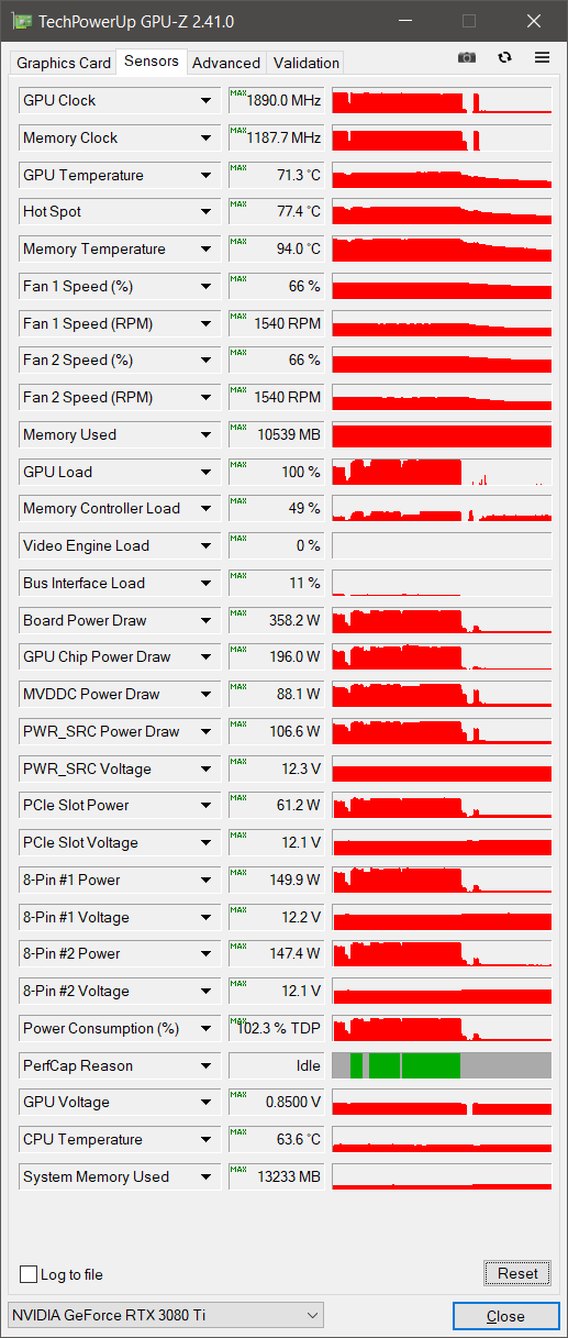

@GrovyGanxta

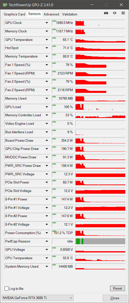

VRAM liegt bei 88°C . So sieht es bei 100% PT und 0.85V aus nach einer Stunde bei 21°C Raumtemperatur.
Ich vermute mal, dass die Karte Probleme mit der Paste auf dem Chip hat und er deshalb so warm wird. Wie sieht das bei Asus mit dem Pastenwechsel aus? Geht direkt die Garantie flöten?
Das Problem ist, ich kann die auch schlecht reklamieren. Die Karte liegt ja überall komplett im Soll. Sie wird halt nur ungewöhnlich warm, meiner Meinung nach. Ich würde sie zu gerne aufmachen und die Paste durch TG ersetzen.
@t3chn0
ich denke die karte ist top. du hast auch genau 6c differenz zum hotspot.
vram ist auch top.
du hast aber 65.1c als wärmstes.
was ich vermute ist das die im performance bios krampfhaft versucht die 65c zu halten.
mach doch mal dein case auf und schieb das mal aufn quiet bios.
dann mach nochmal den test. dann müsste die bei 73c sein und so ca ich sag mal 1800rpm.
dann kann ich dir sagen das mit ihr alles in ordnung ist.
wobei ich aber schon denke das die okey ist.

@GrovyGanxta

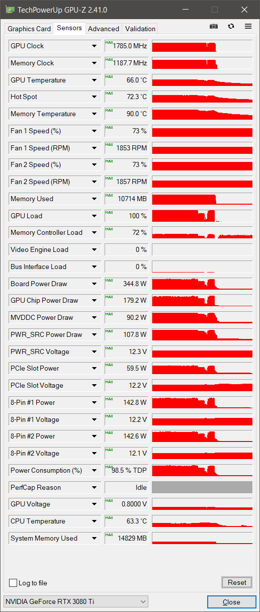

So hier die neuen Werte. Der Speicher wird jetzt richtig schön heiß, weil die Lüfter nicht mehr so hoch drehen. Außerdem ist mir das Spiel gerade eingefroren bei 0.85V und 1755Mhz.
Gibt es echt den "Mittelweg" nicht mehr? =/ 1850 RPM und dafür 66°C. Entweder knallt die Karte mit voller Wucht los im Performance Bios, oder die Karte geht > 70°C bei niedrigen Drehzahlen...freaky. Ich verstehe das nicht. Bei der 3090 wars echt perfekt. Die 1850RPM waren unhörbar und die 66°C einfach top.
@t3chn0
also 71c bei 1500rpm is okey.
jetzt müsste man nur noch schauen welche bios version drauf ist.
eventuell hast du eine neuere als ich sogar.
wobei 2c mehr, also 73c, dann eventuell die 1750rpm gewesen wären.
du befindest dich halt noch immer im
uv.
und wie bereits gesagt sind das krasse werte die du da fährst.
das der vram da aber so warm wird find ich komisch.
ich komme halt selbst bei stock nicht über 90c.
müsste heute nachmittag nochmal genau gucken.
muss erstmal zur arbeit
