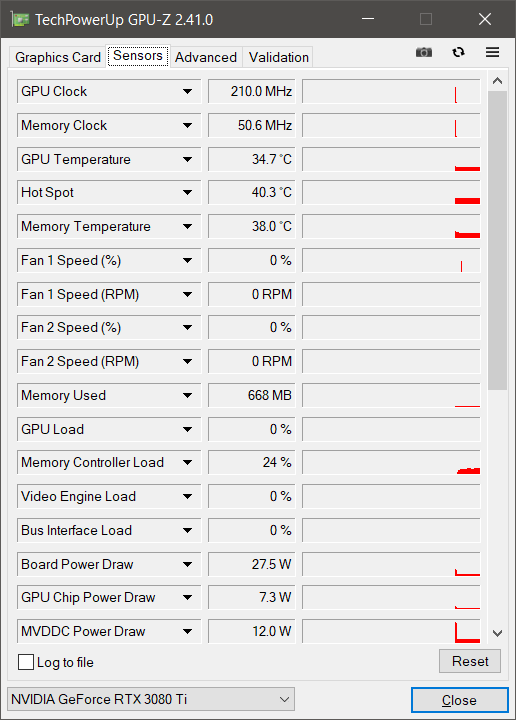

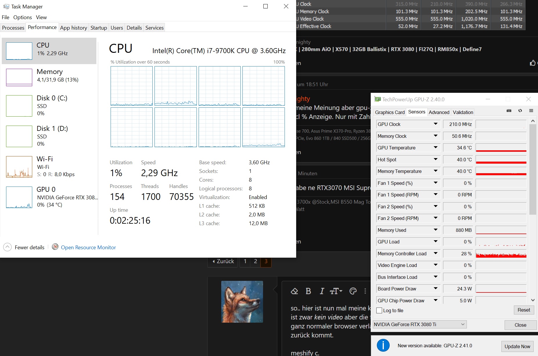

Ich glaube auf die Temperaturen komme ich im Leben nicht. Ich habe gerade auch eine neue 3080Ti TUF OC eingebaut. Die liegt im Idle schon bei 42°C, keine Ahnung warum. Die 3090 TUF OC lag da bei 35°C. Ich ahne böses.
Auf was taktet die Karte bei Dir im Idle? Bei mir ist es Speicher: 50 Mhz und Chip 210Mhz, ist das bei Dir auch so?

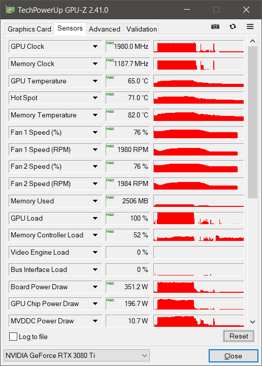

Komisch, die Lüftersteuerung von der 3080Ti ist komplett anders, als bei der 3090. Die Ging auf 66°C bei ca. 1830 RPM. Die Ti geht auf 64°C bei 1950 RPM. Irgendwie ist die Lüfterkurve scheinbar deutlich aggressiver geworden.

Ich habe eine Score von 19082 und das sind die Temperaturen direkt nach dem Benchmark:

@GrovyGanxta
Ich glaube es liegt tatsächlich nur an der Sonne und der Umgebungstemperatur.
Die Sonne war jetzt für ca. 10 Minuten hinter einer Wolke und die Raumtemperatur ist auf 24°C gesunken, dazu Schatten.
Schon sehen die Werte im Idle komplett anders aus. Da sieht man auch mal wie subjektiv Testergebnisse auch von den unterschiedlichen Magazinen sein können, wenn keine Raumtemperatur genormt eingestellt wurde.
An den TE, Du siehst also das es unzählige Faktoren für die Lautstärke und Temperaturen geben kann.
Und Grovy, der Peak lag wirklich nur für eine Sekunde an. Im Average dürften es so 1800 Mhz sein.
