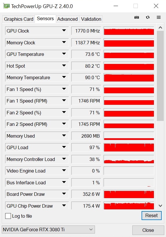

also ich habe hier die stock werte von heaven im quiet bios:
man muss aber dazu sagen, dem kühler isses egal ob du nun 800mv hast oder 900mv.
ich sehe bei dir eben diese 350 watt.
genauso wie bei mir und das muss der halt abführen..
da ich hier auf stock gefahren bin bei dem test ist die gpu klar wärmer, der vram aber nicht.
du hattest bei dem einem vorherigen test mit den 1890mhz 94c aufm vram und das mit 850mv.
aber dafür nur ca 1500rpm was mich wundert..

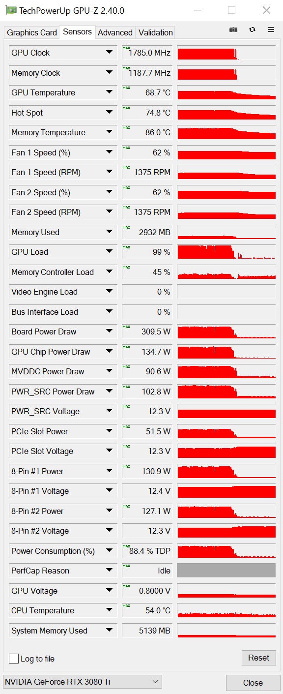

bin ich nun hier mit uv bei heaven mit nur 15mhz mehr, also 1785mhz bei nur 825mv, untwergs dann habe ich da schon deutlich andere werte.. und das immernoch im quiet bios.
nur ca 1400rpm und deutlich kühlere temps.. also irgendwas passt doch da bei dir nicht.
selbst mein vram ist deutlich niedriger bei nur 84c..
und das war im sommer bei deinen 25-27c raumtemp.
mittlerweile fahre ich ja mit nurnoch 800mv und 1695mhz.
was sogar noch kühler ist mit weniger drehzahlen.
also ich würde sagen lass die karte mal im quiet bios.
stell witzehalber mal 825mv und 1785mhz ein.
und mach während dem test ein screenshot von gpu-z.
nicht nach dem test wo er die peaks als maximalwert anzeigt.
dann müsstest du bei dem raus kommen was ich habe:
ca 1400rpm bei 68c und 84c vram und das mit heaven.

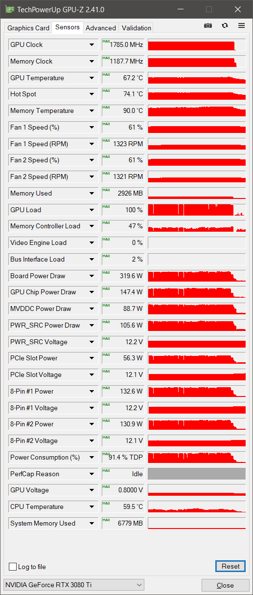

@GrovyGanxta
Resette mal bitte Dein GPU Z und lass den Benchmark mal durchlaufen und zeig mir mal danach Deine Max Werte.
Auch interessant ist, mein Speicher taktet minimal höher als Deiner, bei Dir sind 62% Lüfter 1390 RPM, bei mir 1350…

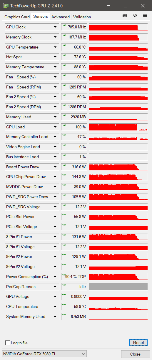

So, direkt nach dem Benchmark aufgenommen. Mit genau Deinen Settings. 1785Mhz, allerdings 0.8V glatt und Quiet Bios auf "Auto". Ergebnis:

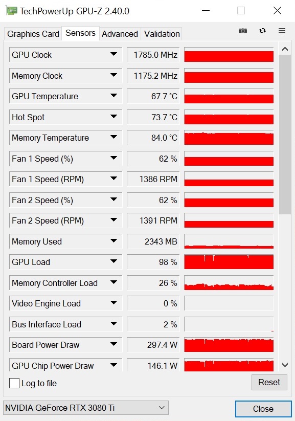

@t3chn0
hier auch mit 800mv glatt. 1785mhz.
den vram hatte ich vorher auch etwas zurück genommen.
das hatte ich irgendwie vergessen. 😅 nun aber auf stock.
hier sind die werte. vram immernoch kühler als deins! ;D
du hast aber allgemein 1c kühler aufm chip.
wobei sich mein vram aber auf 84c eher einpendelt.
und das ist halt das was ich nun dauerhaft fahre:
1695mhz bei 800mv. mit -100mhz aufm vram. die "runden" 1175mhz sehen besser aus.
ich glaube das mal abgesehen von deinem etwas wärmeren vram alles in ordnung ist.
