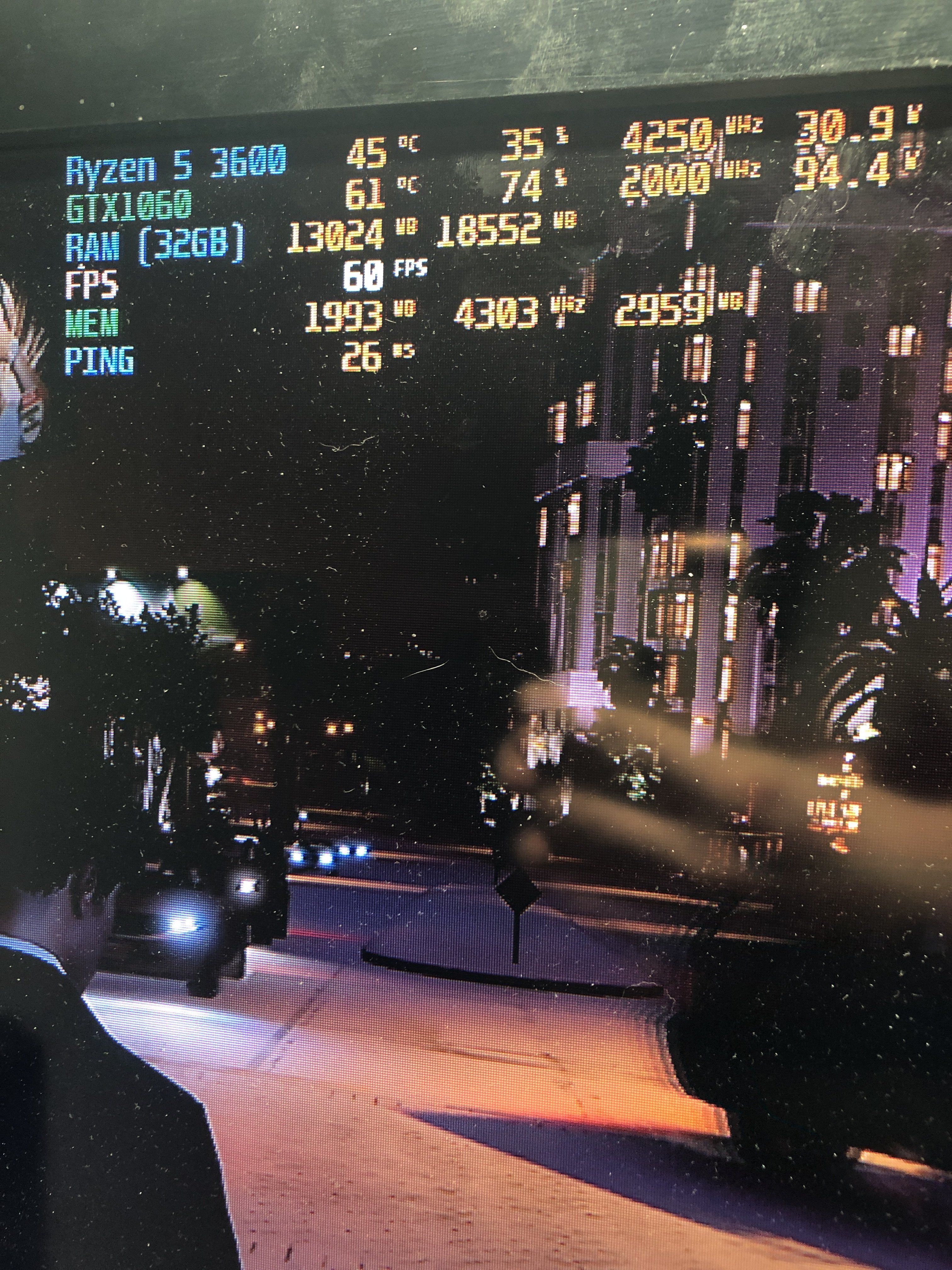

Also weder CPU noch GPU überhitzen, die CPU ist so bei 50-60c und die gpu so bei 60-70c
Das hast du wie ermittelt?
klapproth schrieb:
Du hast weder Mainboard noch Gehäuse verbaut? Keinerlei Kühlung? Die Grafikkarte ist direkt von nVidia oder hat die einen Hersteller?
Alle Elkos sehen gut aus und wie alt ist die Wärmeleitpaste?
Mainboard ist ein GIGABYTE B550 x V2
Gehäuse ist ein fractal
CPU Kühler: AMD
und sonst noch 3 Lüfter
2x fractal
1x msi
