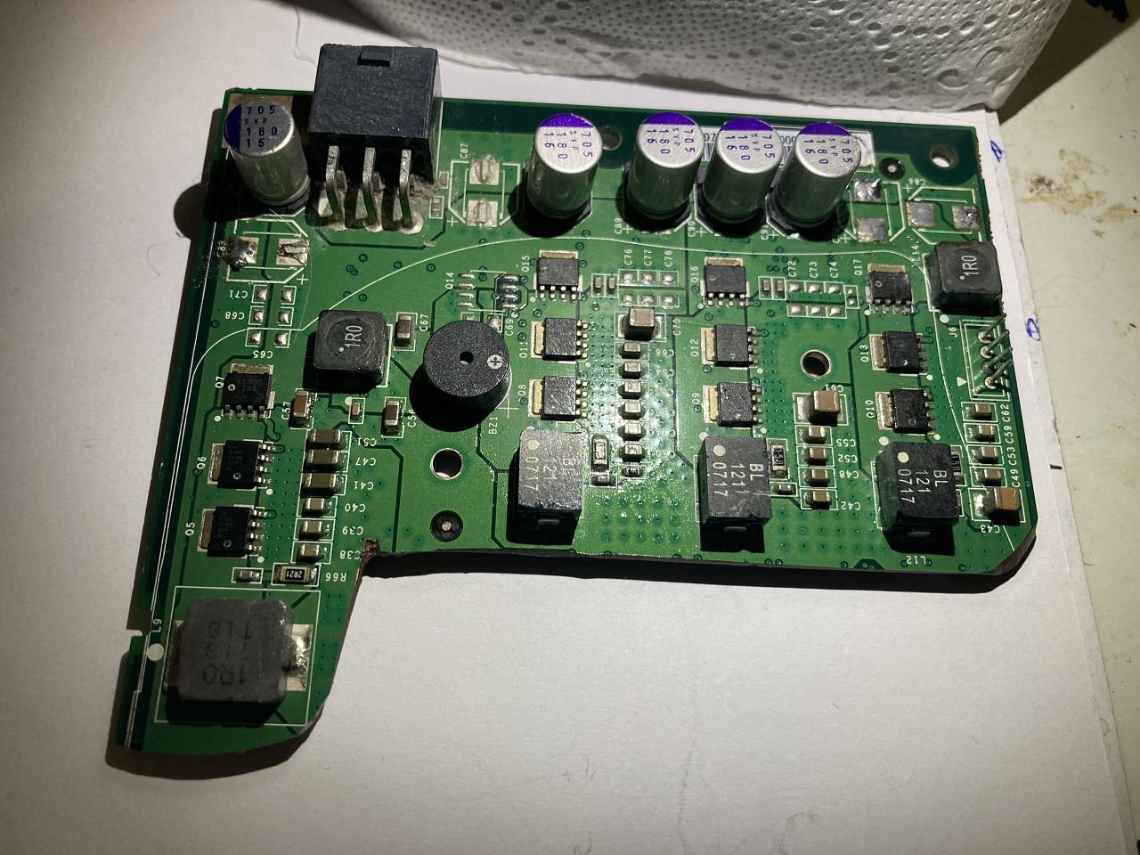

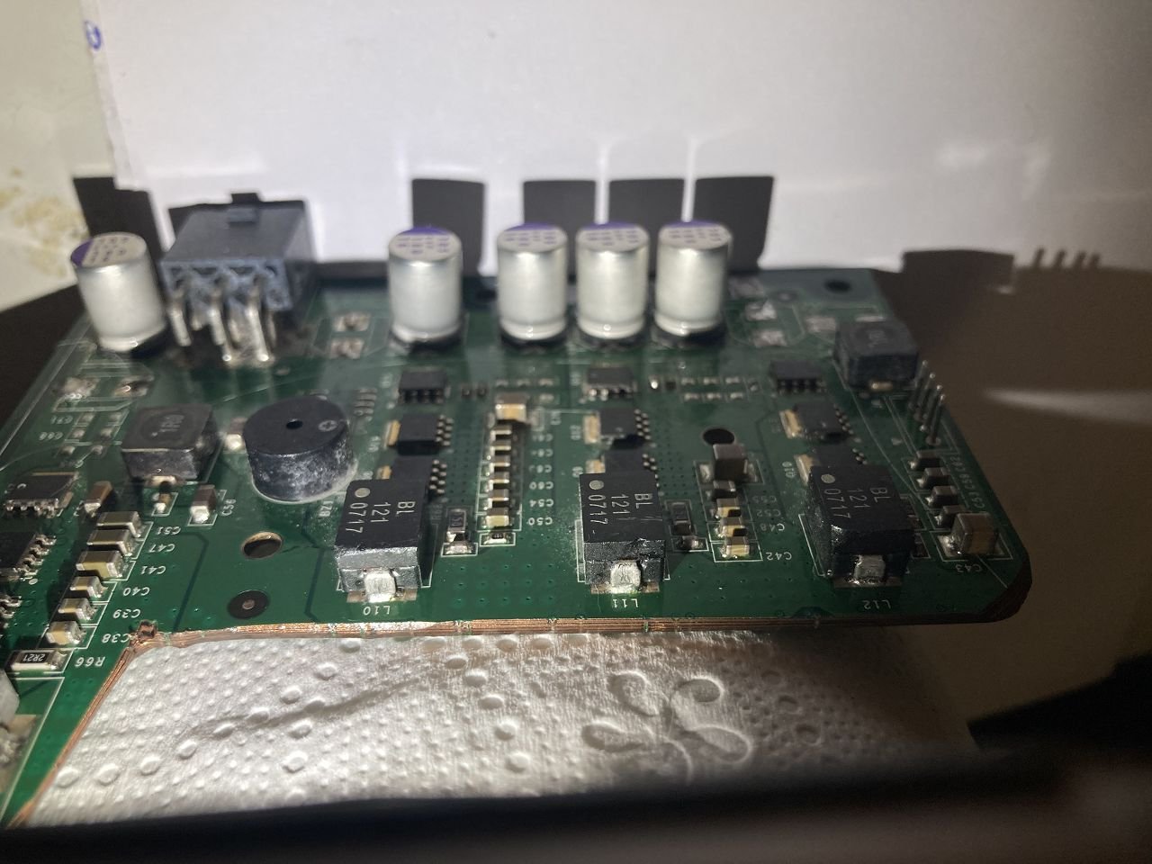

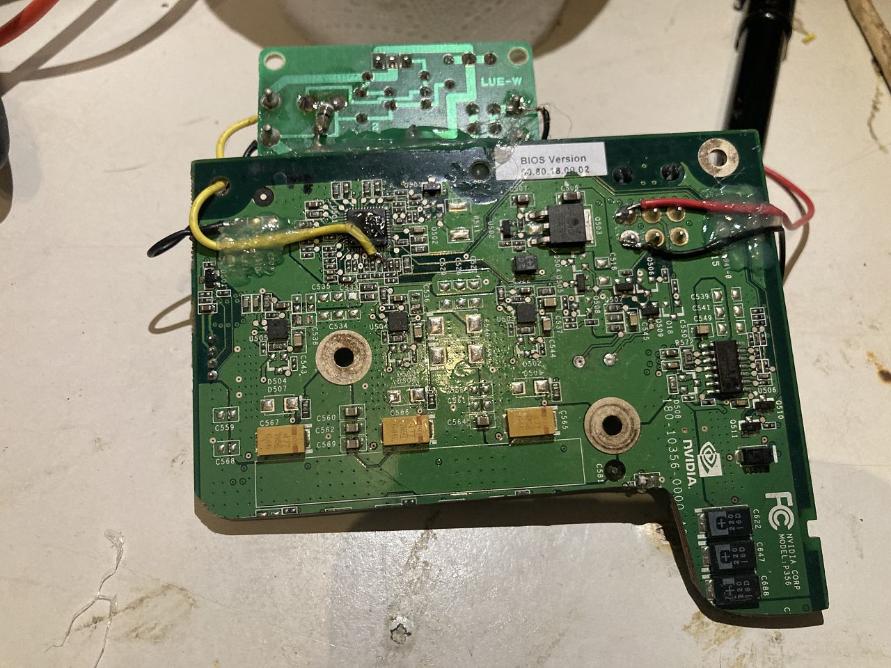

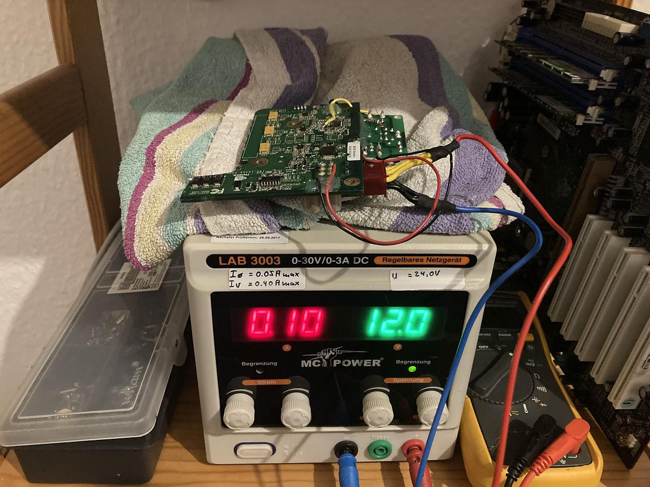

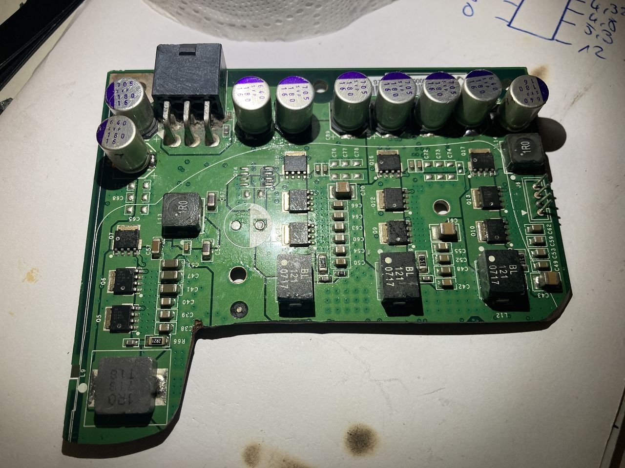

Das war mal eine 8800GTS, deren GPU/Speicher irreparabel beschädigt war. Die Stromversorgung ist (größtenteils) intakt. Aber auch hier gibt es noch etwas Arbeit. Das soll mal als "ePower/Zombie"-Board, also externe Stromversorgung dienen. Ich habe einige Grakas, bei denen die vRam-Stromversorgung kaputt ist, und da ist es am einfachsten, die über eine separate Platine bereitzustellen. Dafür reicht der GPU-VRM einer 8800GTS allemal.
Bis hierhin habe ich den unnötigen Teil des PCBs abgesägt und die durch den Schnitt entstandenen Kurzschlüsse beseitigt. Hier sieht man die Schichten:
Vier neue Elkos von einer zweiten Spenderkarte:
Kleiner Spannungsregler, der mir die 3,3V vom PCI-E Slot ersetzt, der ja jetzt nicht mehr vorhanden ist:
An den passenden Input vom Controller gehangen (VDD = Pin 12, 24, oder 36 an 3,3V angeschlossen)
Kleiner Testaufbau mit Labornetzteil. Nichts ist explodiert! Allerdings macht die Platine auch noch nicht was sie soll, und zwar gibt sie keine Spannung aus. Immerhin wird der Controller warm und zieht mit 100mA den passenden Idle-Strom.
Jetzt funkt noch Pin 15 des Primarion PX3544 dazwischen. Während man bei anderen ePower Boards diesen Pin auf "High", also 3,3 oder 5V legen muss, scheint es so, als müsste er bei diesem Controller auf "Low", also Masse liegen. Dann bootet der Controller und fängt an, seine Slaves anzusteuern - Spannung kommt raus. Das werde ich jetzt als nächstes probieren. Leider gibt es dazu kein ausführliches Datenblatt. Lustigerweise hat mir ein Forumpost aus dem PCGHX weitergeholfen, den ich selber vor 8 Jahren verfasst habe.
Außerdem fällt mir gerade ein, dass ich keine Ahnung habe, ob der Einstellbereich des Boards überhaupt reichen wird, um vRam zu versorgen - der braucht bei älteren Grakas um die 2V, während die Standardspannung einer G80 GPU glaube ich bei 1,35V lag. Kann gut sein, dass da noch Schutzmechanismen greifen. Sollte man aber über VID Mod + Feedback Mod lösen können.

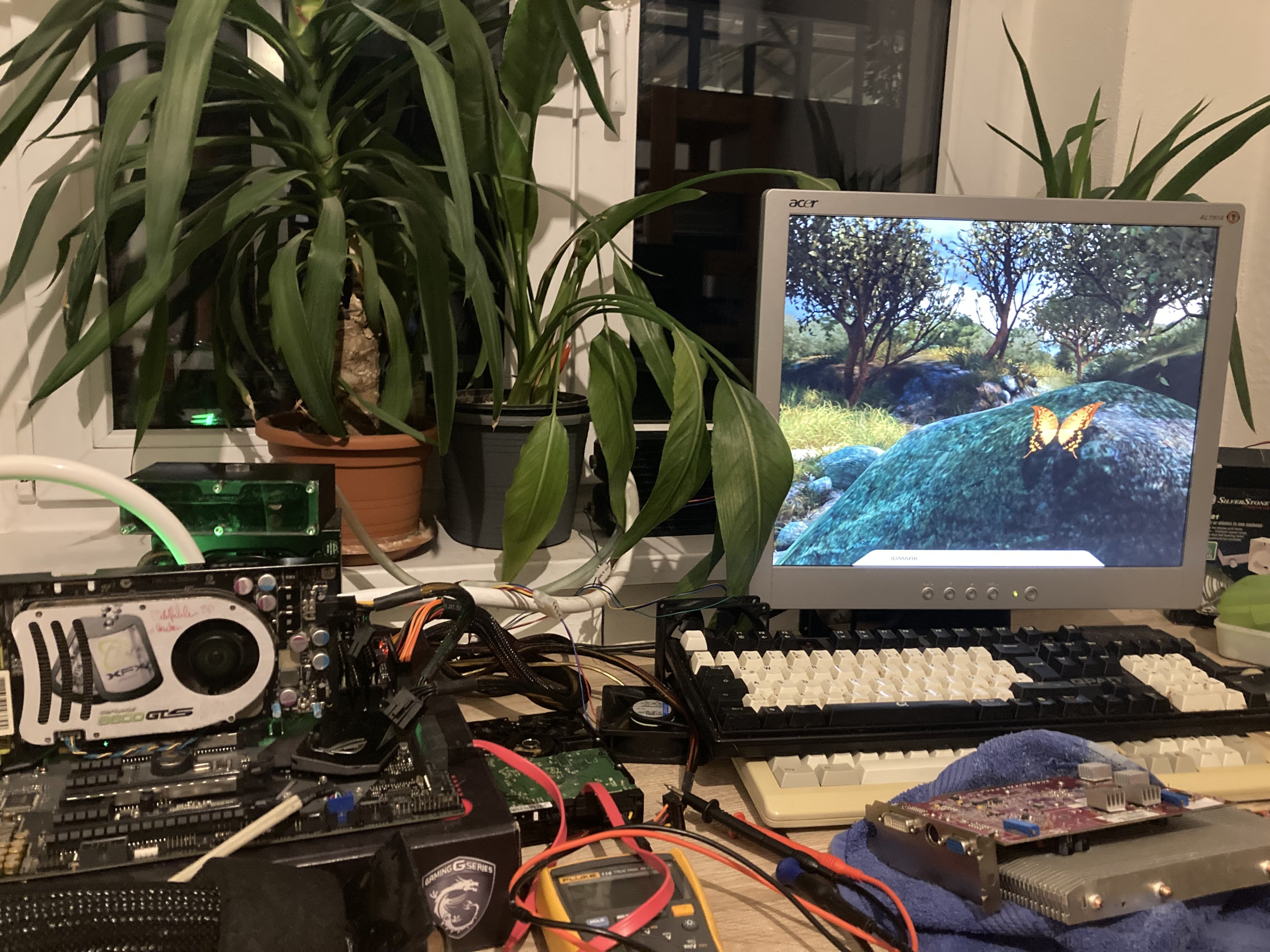

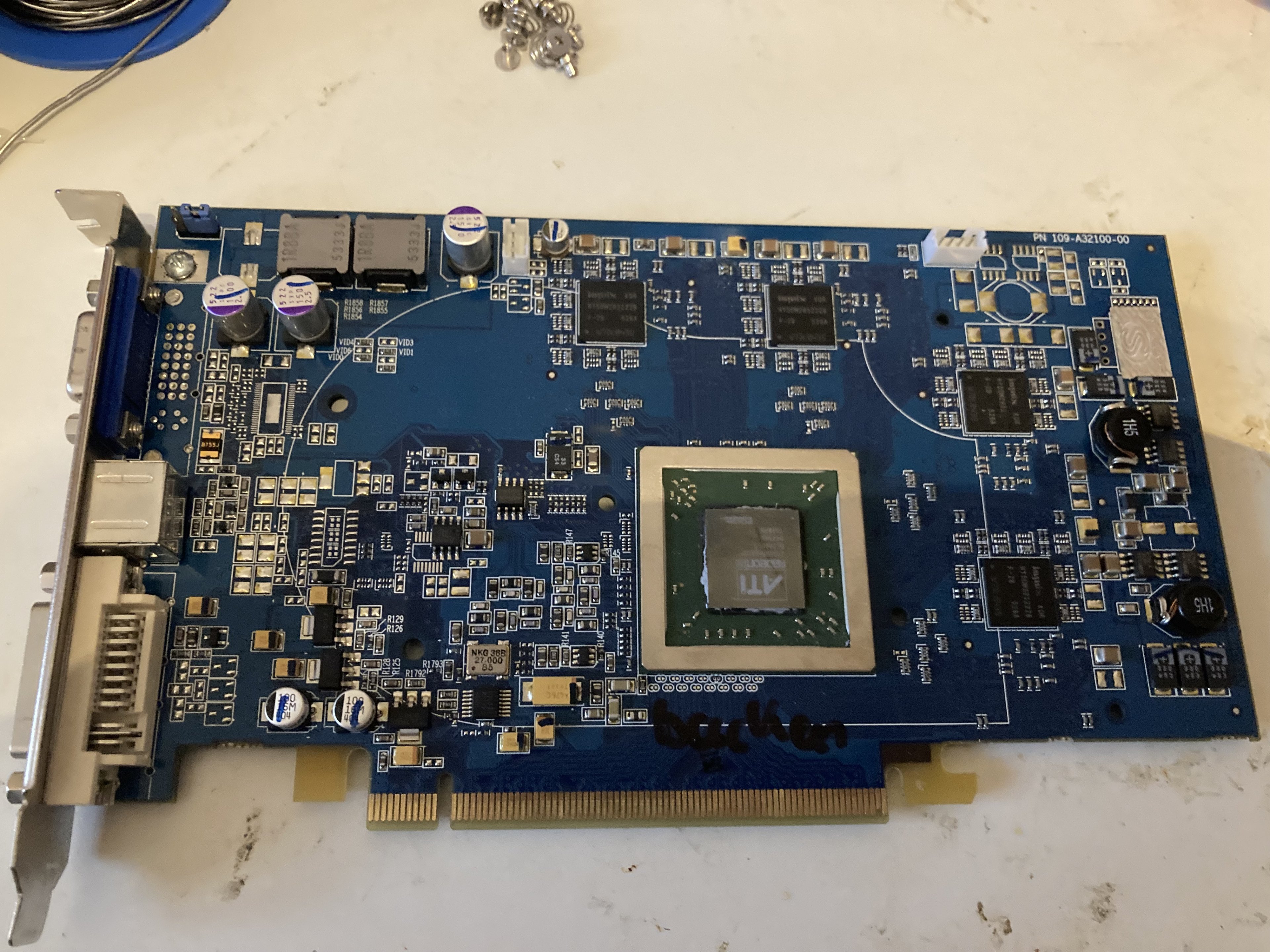

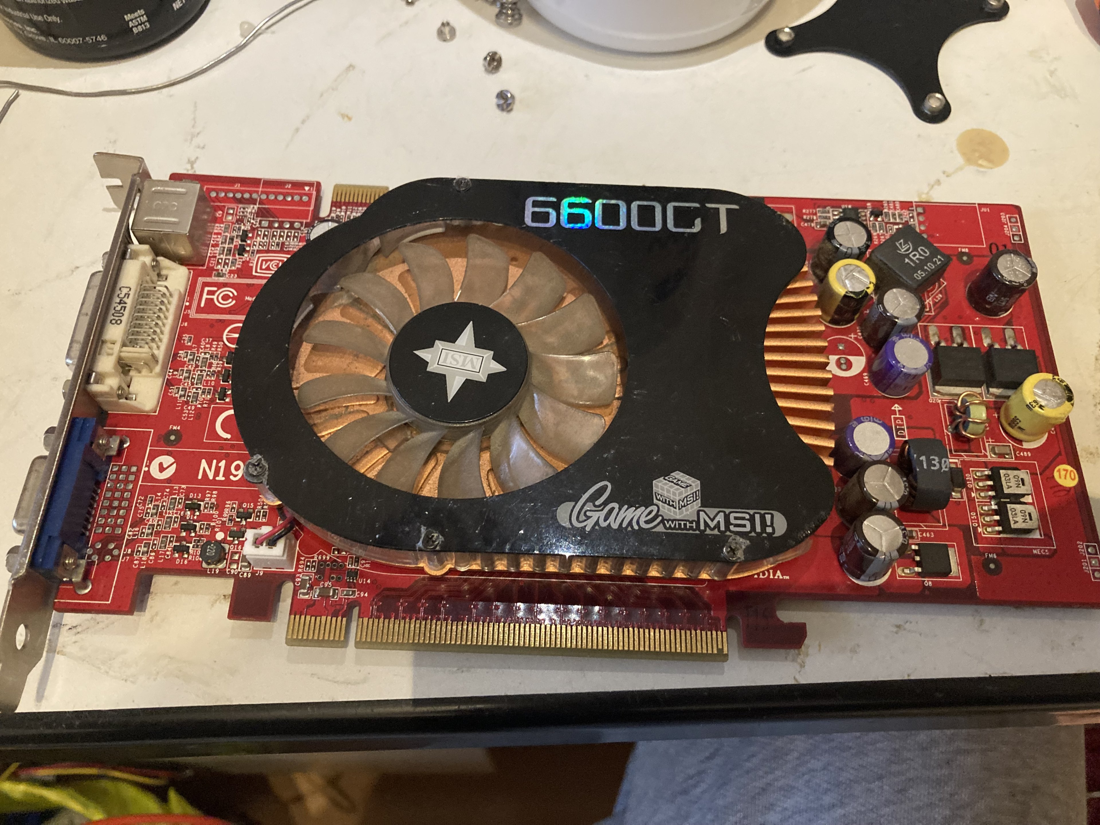

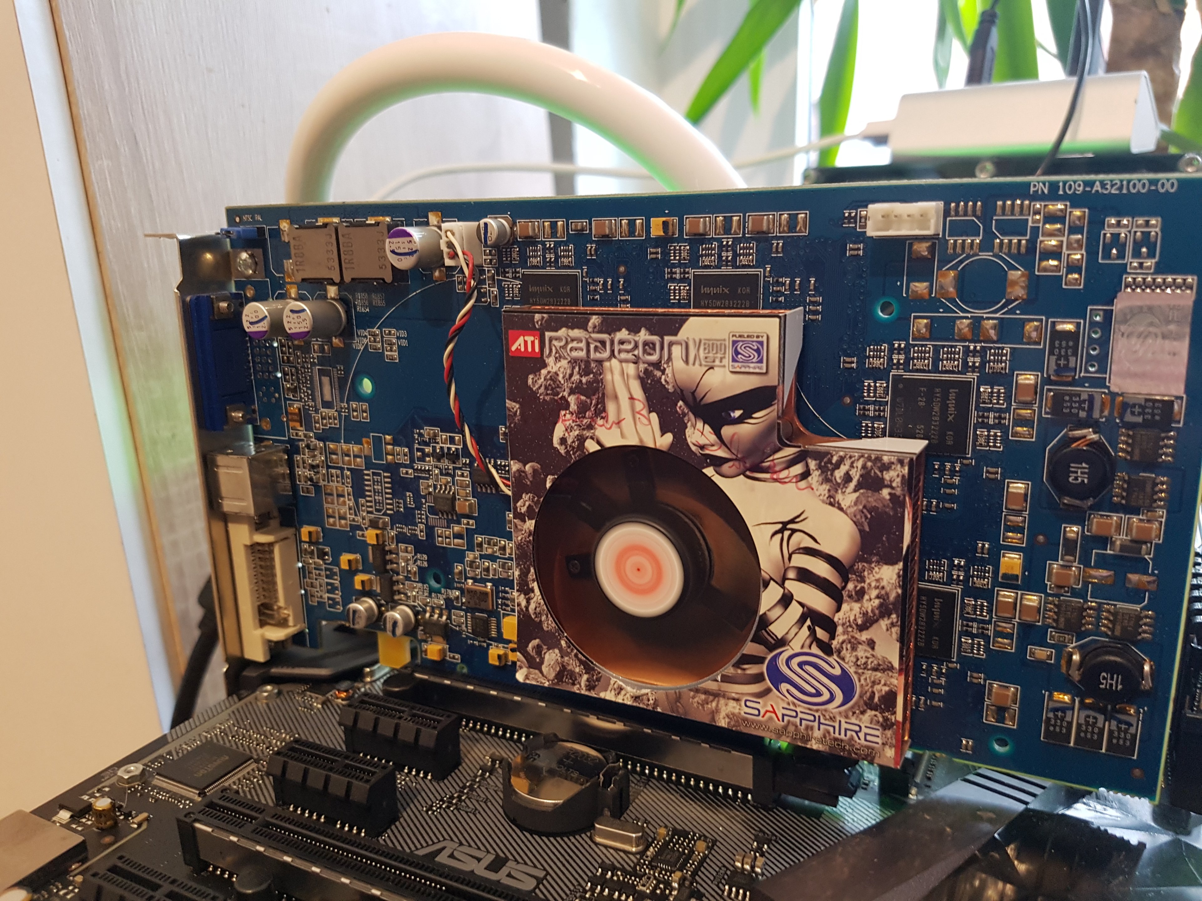

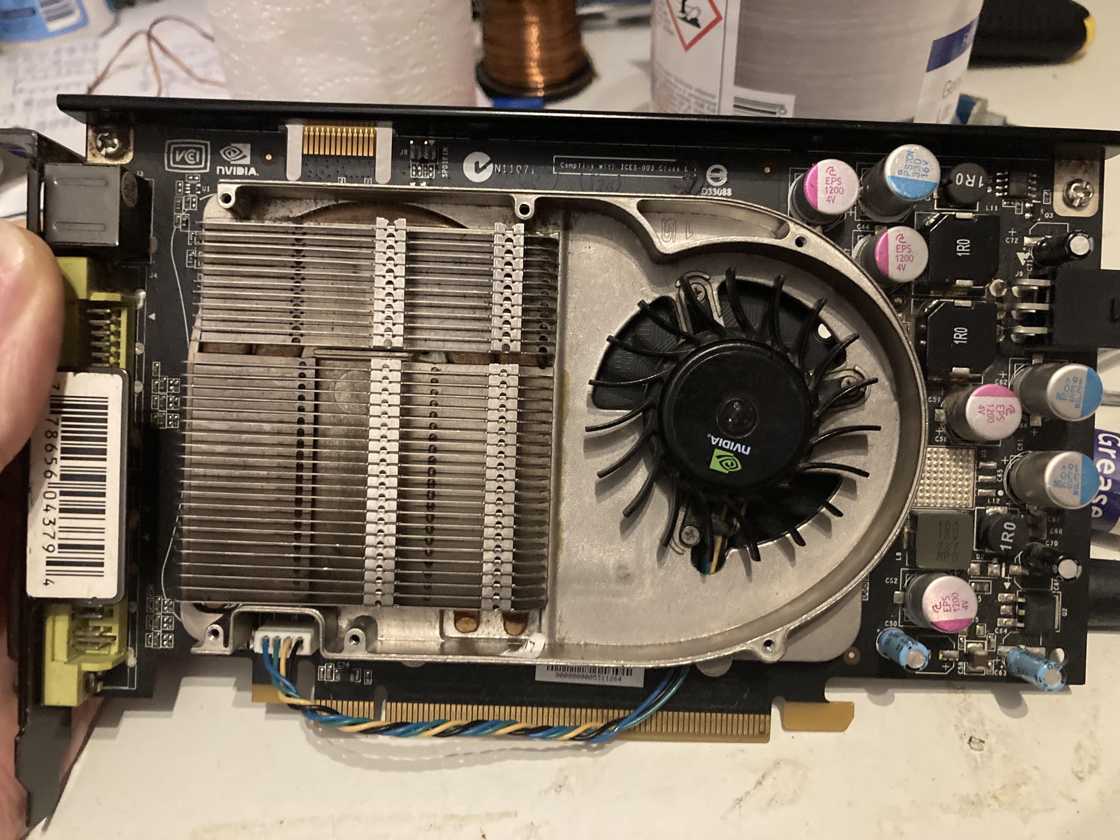

Heute habe ich drei Neuzugänge von eBay zu verzeichnen, drei betagtere Schätzchen:
XFX 8600GTS
MSI 6600GT
Sapphire X800 GT
Leider läuft keine von denen out of the box. Alle geben ein Bild aus, aber alle machen Bildfehler - die X800 allerdings erst unter 3D. Mechanische Beschädigungen waren erstmal keine zu verzeichnen, außer ein halb abgebrochener Cap am PCI-E Slot bei der 8600GTS. Den zu ersetzen hat aber nichts gebracht.

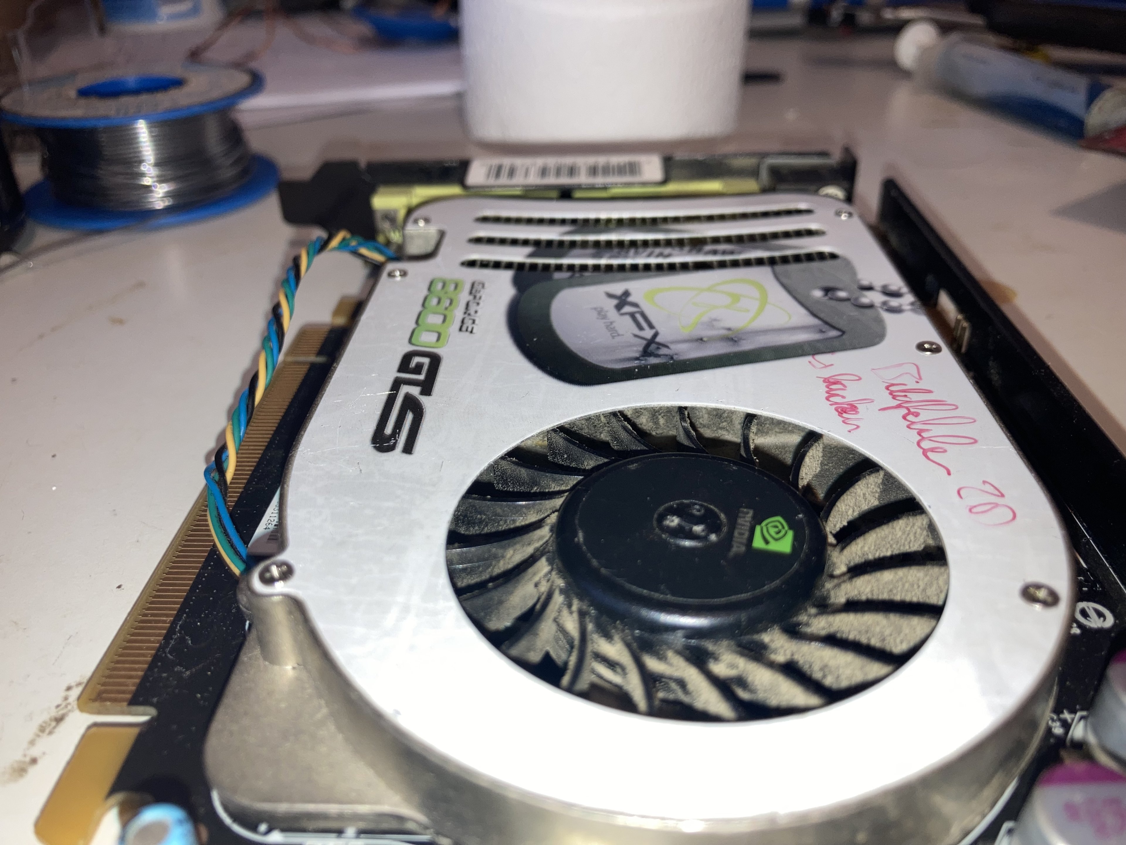

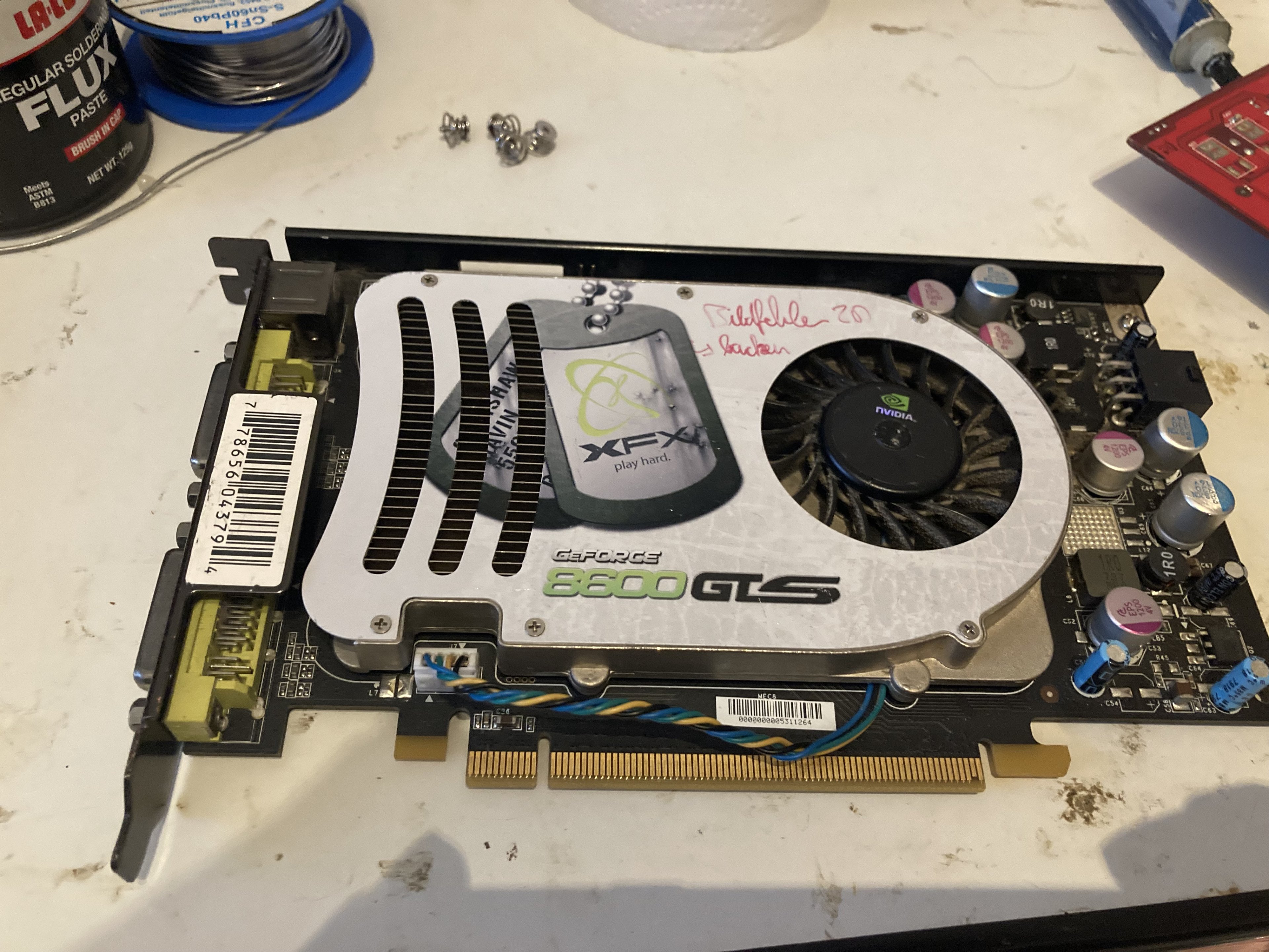

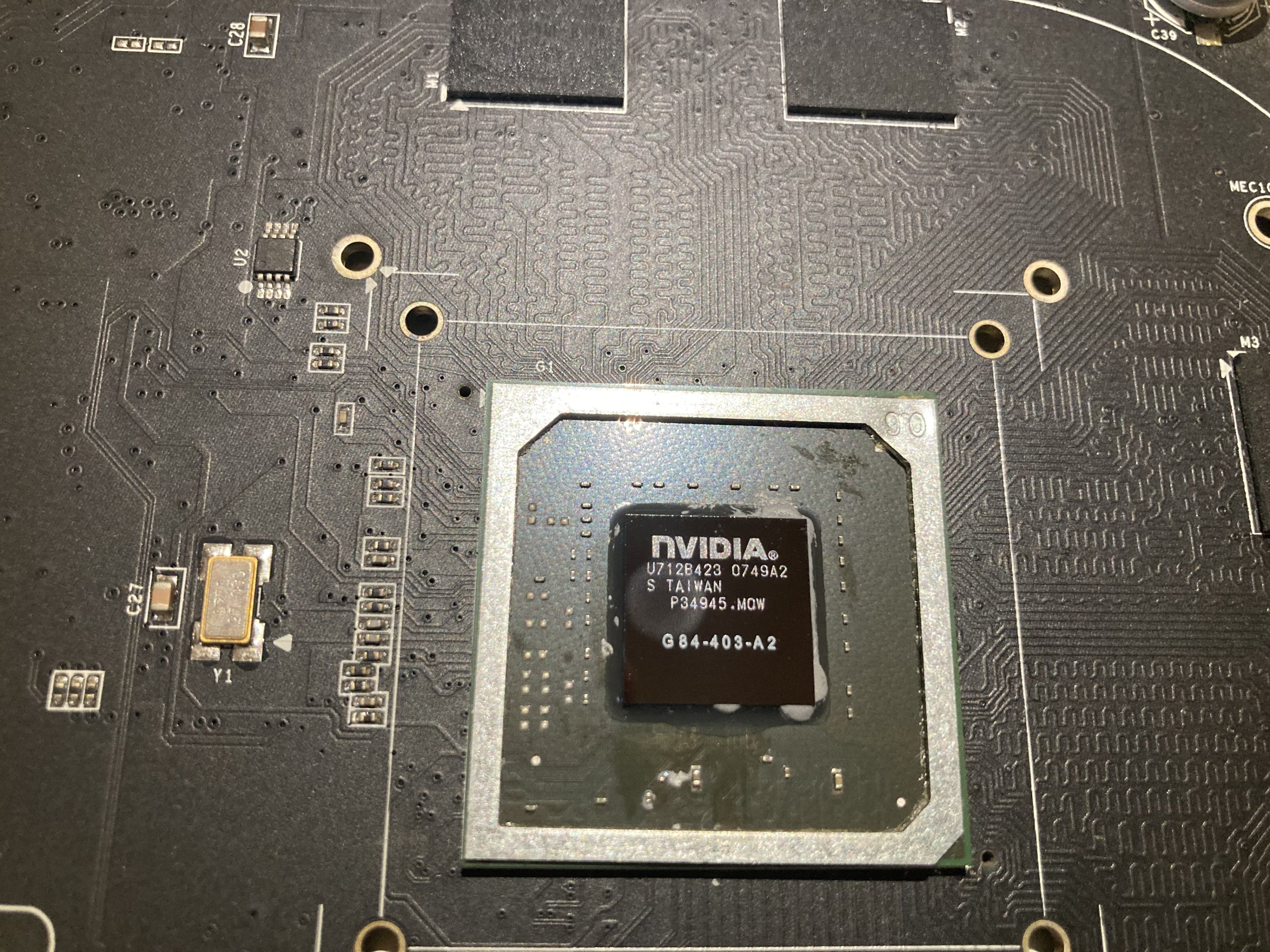

Ich vermute eher, dass bei der Karte die GPU den Hitzetod gestorben ist, weil der Kühler enorm zusaß und anscheinend noch nie ab war.
Dazu hat die GPU eine merkwürdige Verfärbung, habe ich noch nie gesehen sowas. Kommt euch das bekannt vor?
Die drei Kärtchen wandern jetzt erstmal in den Backofen, bei den anderen beiden habe ich die Hoffnung, dass es sich nur um Speicherfehler handelt. Die kriegt man damit immer ganz gut behoben. Wir sehen uns in 30 Minuten und 120° später

Update: So kann man sich täuschen. Die 8600GTS lüppt wieder, bei den anderen beiden hat wohl die GPU einen weg.

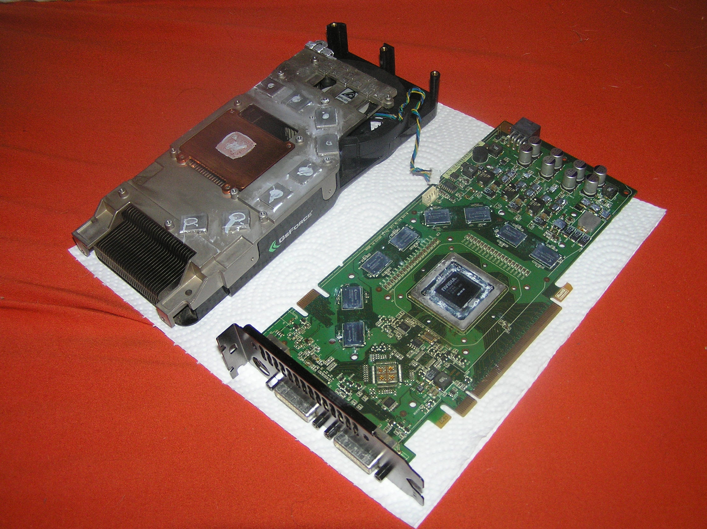

Bilder von der Kühlerreinigung für Hartgesottene:

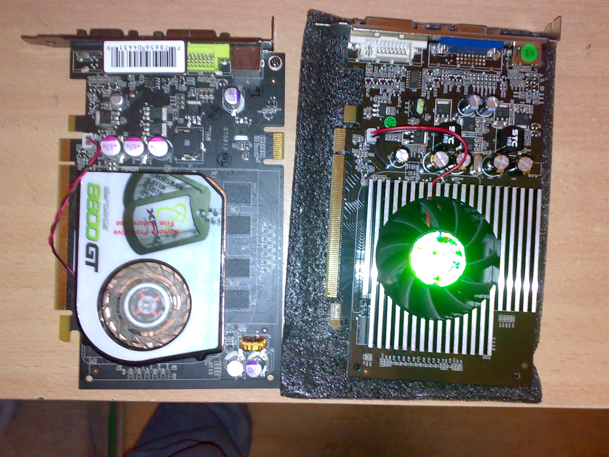

Irgendwie ist gefühlt jede XFX Karte aus der 8000er oder 9000er Serie in so einem Design, alle mit schwarzem PCB und so ähnliche Kühler. Ich hab eine 8800GS, die sieht fast genauso aus.
Für mich ausbaufähig: Die haben alle nur zwei Phasen für die GPU und eine für den Speicher, also ziemlich sparsam bei der Stromversorgung. Von Gigabyte hab ich ne 8800GT mit vier Phasen für die GPU, das macht beim Extreme-OC schon einen Unterschied. (Leider verbaut Gigabyte dann gerne Spannungscontroller, die sehr schnell mitbekommen, wenn einer versucht am Rädchen zu drehen
Und dann ganz schnell nein sagen.)
Außerdem habe ich jetzt schon mehrfach beobachtet, dass die Karten gut übertaktbaren Speicher haben (sagen wir von 1100 auf 1250MHz), aber sobald ich mit heavy GPU OC komme, laufen sie nicht mal mehr mit 1150MHz Speicher. Das trifft allerdings auch auf meine Zotac GTS250 zu, die wirklich ein Top PCB mit 8 Phasen oder so hat, also würde ich das mal eher dem G92 Chip in die Schuhe schieben.

Masterchief79 schrieb:Irgendwie ist gefühlt jede XFX Karte aus der 8000er oder 9000er Serie in so einem Design, alle mit schwarzem PCB und so ähnliche Kühler. Ich hab eine 8800GS, die sieht fast genauso aus.
Links ist die XFX 8600GT, lag ich gar nicht mal so falsch. Die andere Karte da ist eine GT220, war mal eine Aufrüstung für paar Wochen und sie war auch tatsächlich schneller.

8800GTS 512 hatte ich auch 2014 gekauft, zum Backen. Eine Woche war sie benutzbar, wo ich sie dann erneut verbaut habe, kamen die Probleme wieder. Ist Referenz, auf dem Kühlergehäuse Sticker von Asus.

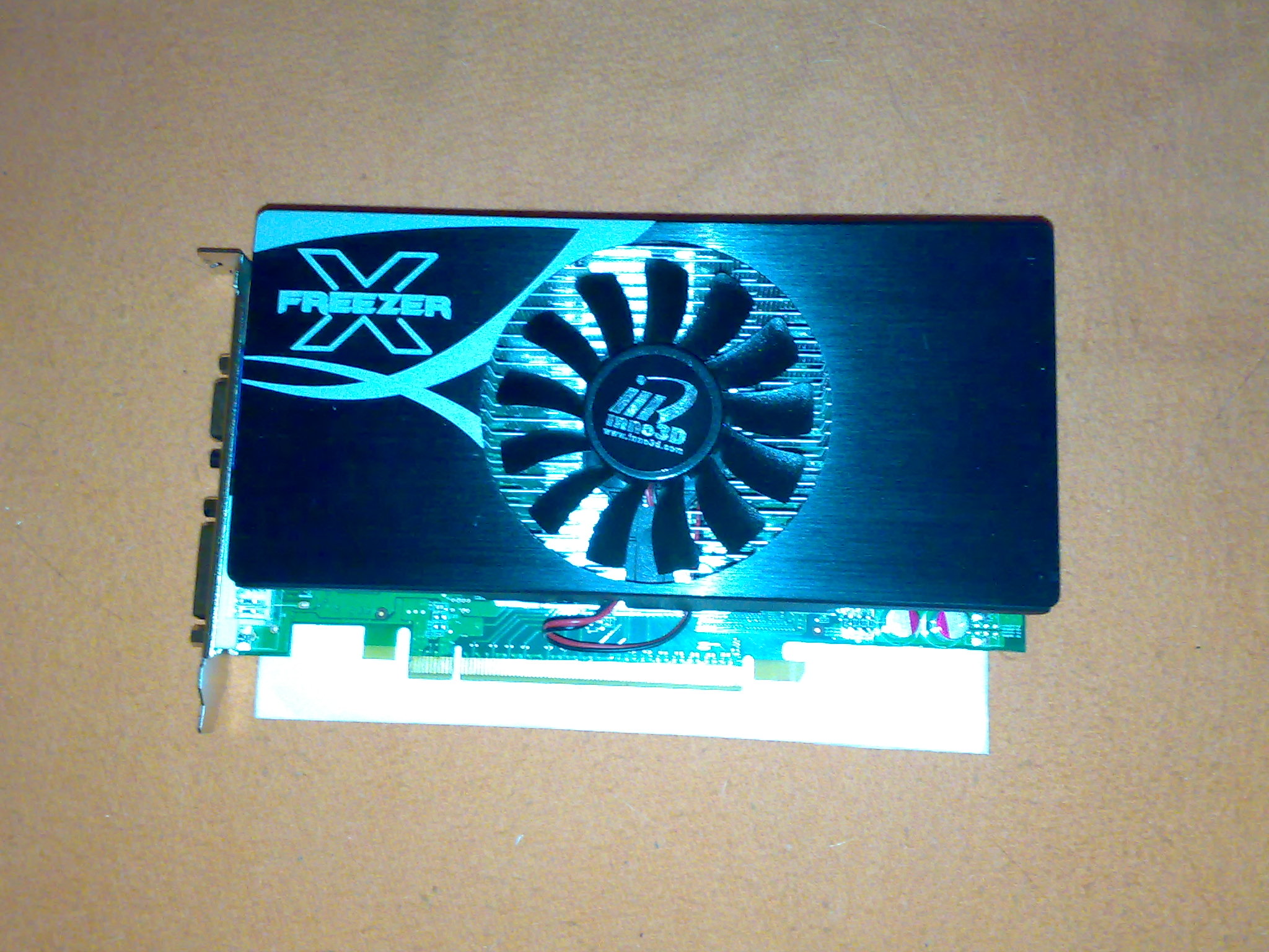

Die Inno3D GTS250 hat aber nen Stromstecker, oder? Ich kann mich noch an irgendein Eco Modell erinnern, welches auch mit weniger Takt und ohne Stromstecker daherkam.

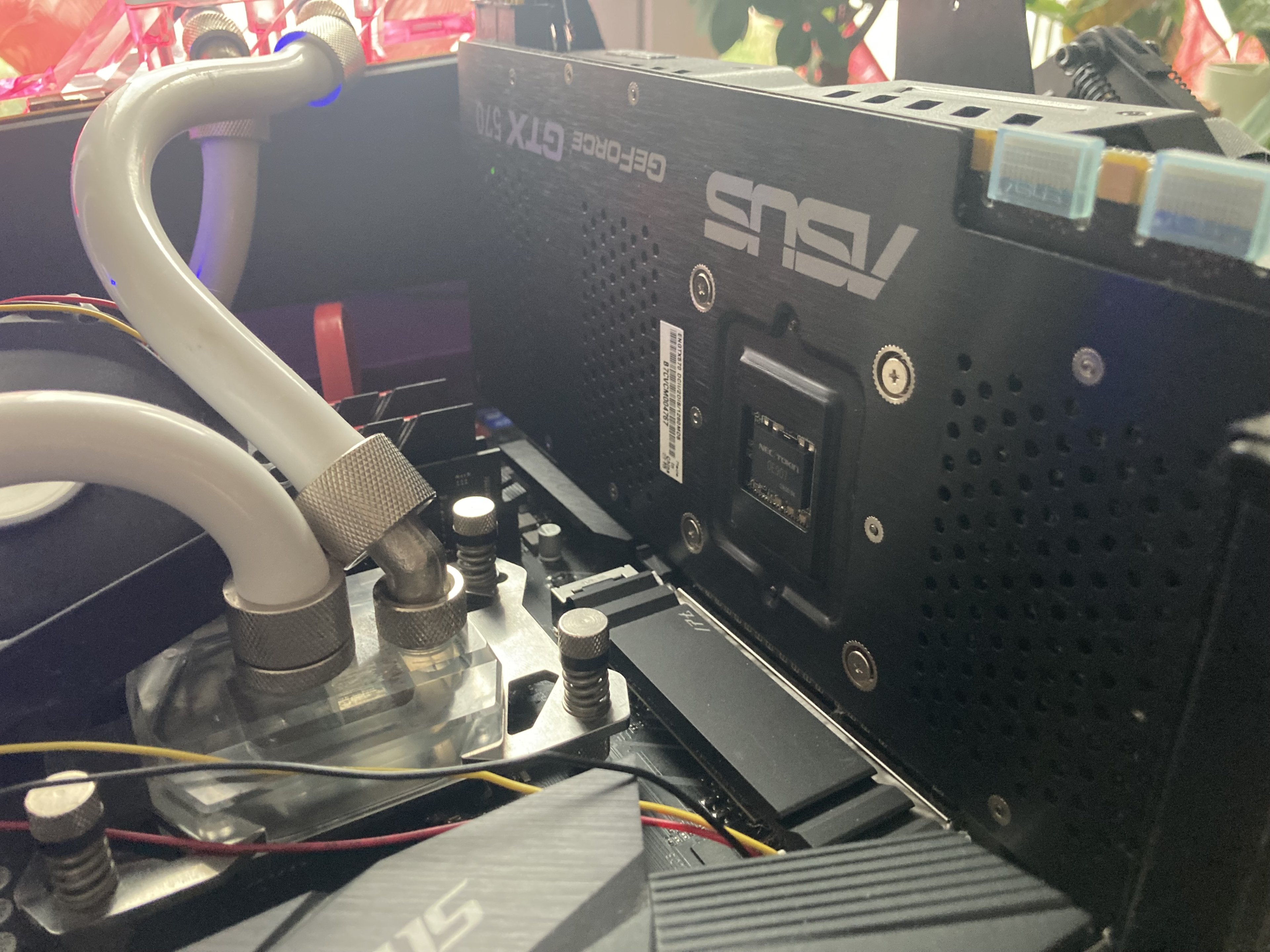

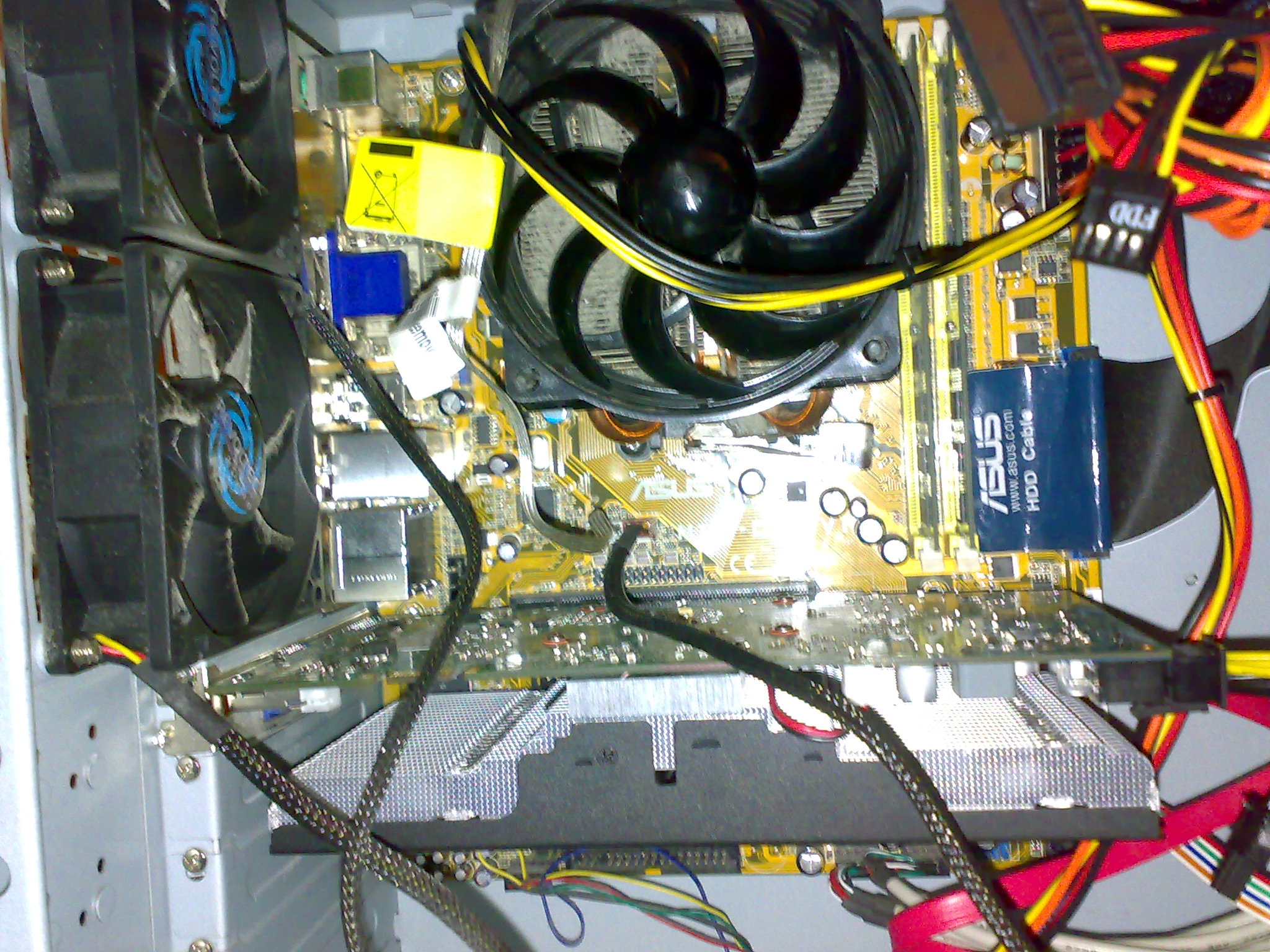

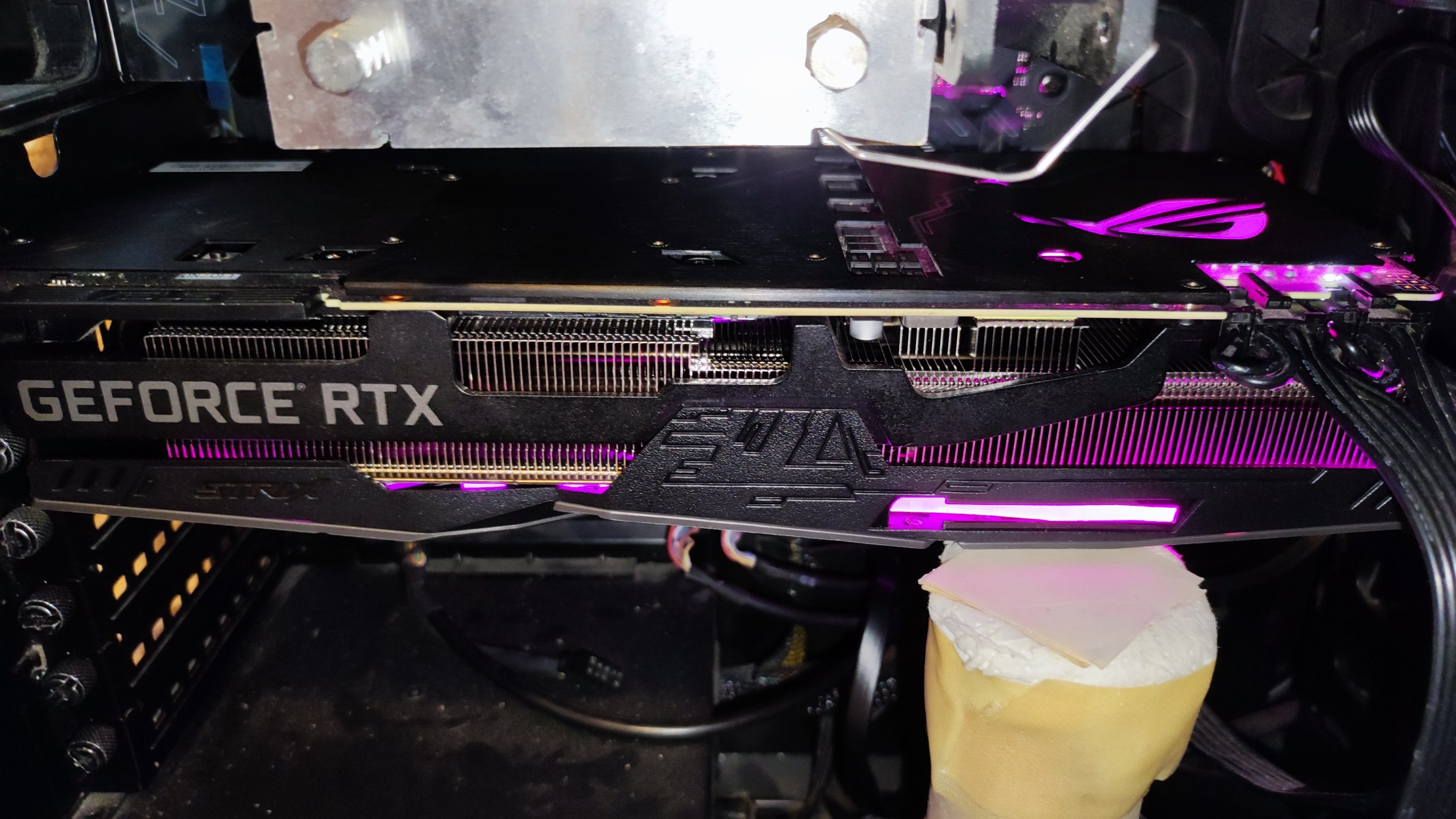

Abseits davon habe ich noch einen Neuzugang:

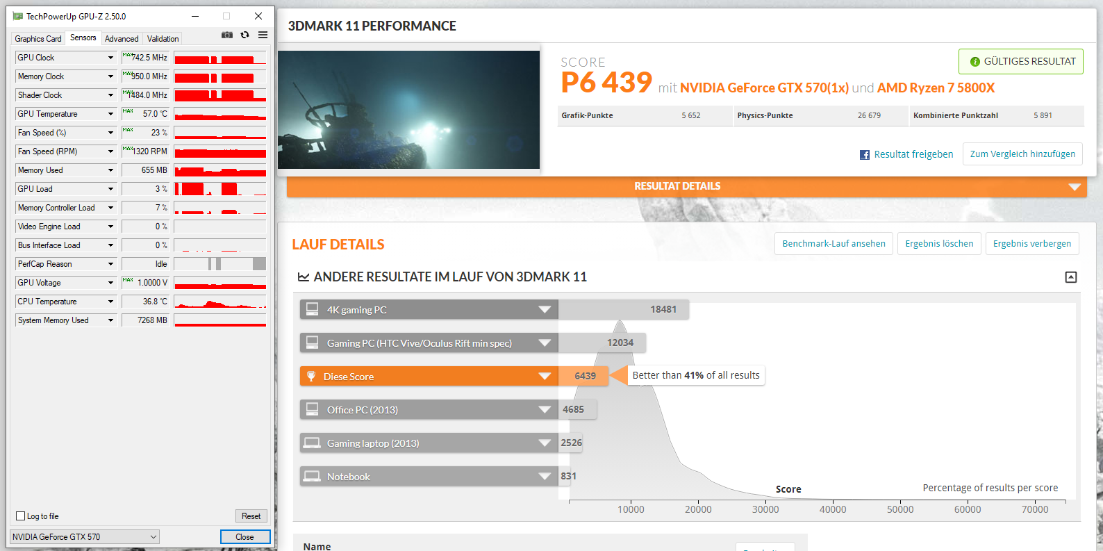

Das ist eine Asus GTX570 DC2. Ich hatte früher eine GTX570 Phantom und weiß noch, dass ich damit knapp an den 1000MHz gescheitert bin - für Benches gingen 990MHz. Mal sehen, was mit dieser Karte geht.
Auch diese hab ich günstig von eBay, hatte eigentlich nur folgenden Hintergrund: Ich bastele gerade an einem weiteren ePower Board aus einer GTX580 Lightning. Leider habe ich den 64-beinigen, seltenen IC geschrottet. Asus verbaut denselben IC auf der GTX570 DC2 - also habe ich jetzt zumindest Ersatz im Haus, auch wenn ich natürlich keine funktionsfähige Karte schrotten möchte.
Und der 3-Slot-Kühler macht nen guten Job, wenn man sich die Temperaturen und Lüfterdrehzahlen mal anschaut!

Masterchief79 schrieb:Die Inno3D GTS250 hat aber nen Stromstecker, oder?
Ja, hatte sie.
Masterchief79 schrieb:Das ist eine Asus GTX570 DC2.
Der Kühler sieht trotzdem recht dünn aus und die Dicke kommt dann viel durch die Lüfter? Aber Asus hatte damals den Speicher doch ohne Kühler. Der dürfte nicht so geile Temperaturen wie die GPU haben.
Eigentlich müsste ich die hier mal in den MP wieder reinstellen, damit du sie mir abkaufen kannst. Damals nach dem Erwerb eines Bastel-PCs hat sie funktioniert, irgendwann später nicht mehr.
Reparaturversuch wagen oder was Untotes erschaffen. Ich habe sie nicht gebacken.
Die 2 Stecker sind gerade ärgerlich, ansonsten könnte ich sie mal unten mit reinstecken und gucken, ob sie so erkannt wird. Die 1060 braucht selbst einen Stecker. (Die 2080S ist nochmal zu Asus unterwegs, da ich mein Problem erneut hatte und beim Ersatzkühler das ROG-Schild fehlt. Bei der erstem RMA haben die komischerweise einen Lüfterfehler gefunden.)
Später mehr dazu.

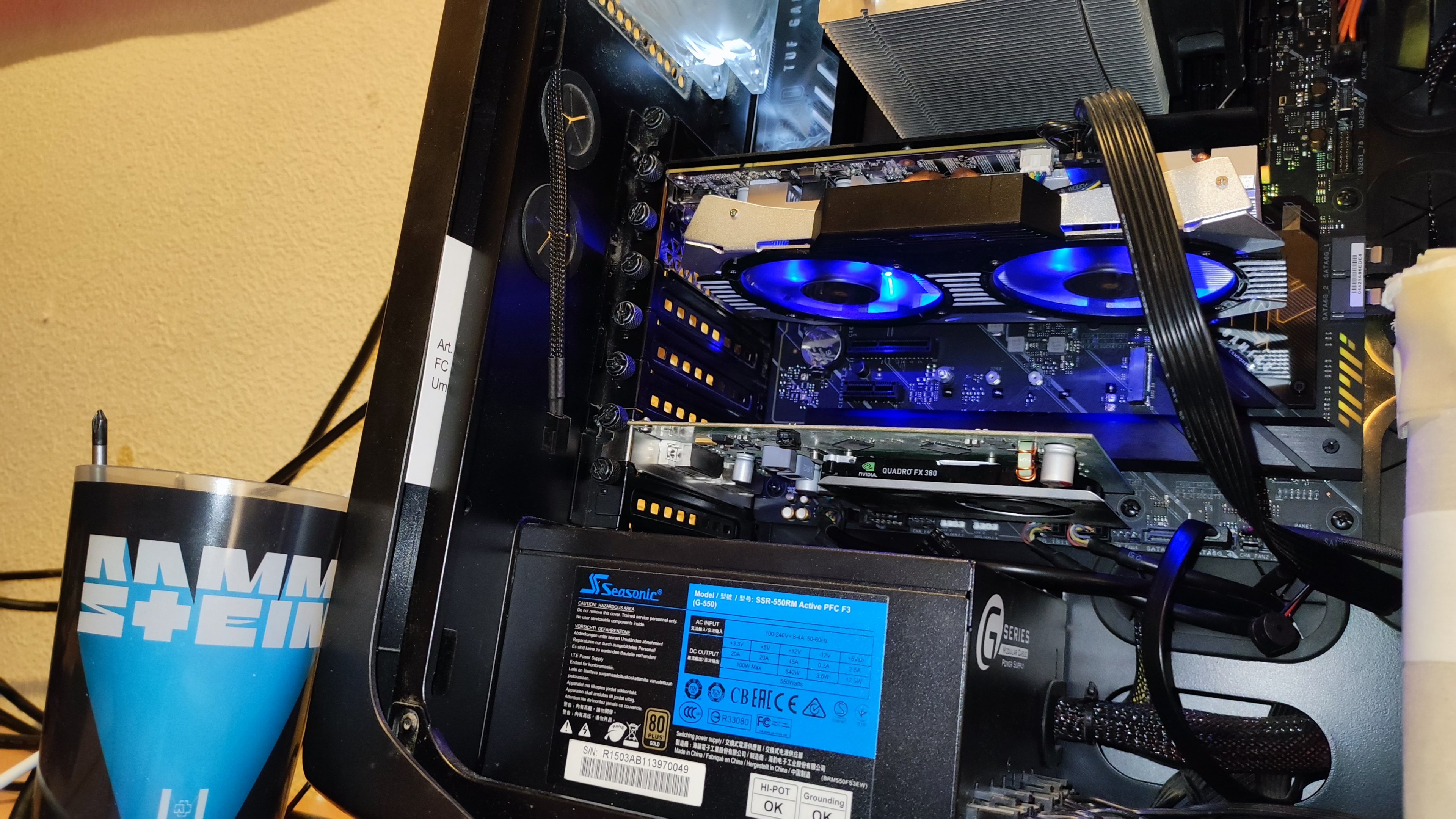

Wollte mal was testen.
Sobald die 1060 deaktiviert war, hat M$ einen Treiber mit der Nummer 347.xx für die FX380 geladen und sogar Minecraft konnte man mit 17FPS drauf laufen lassen. 60 im V-Sync gingen auch, wenn gar nichts im Bild war, außer ein ebener Boden. Jedoch konnte man zu keiner Zeit die 1060 benutzen, auch nicht wenn man die FX380 deaktiviert hat. Der aktuelle Treiber wurde ganz zerschossen, muss jetzt neu.

@Banger das gibt leider öfter Treibersalat mit zwei GPUs parallel. So nen richtigen Einsatzzweck gibts für ne FX380 heutzutage auch nicht mehr, jedenfalls nicht an der seite einer 1060-GPU. Es sei denn man hat Spaß an einem Retro-Rechner, ich hab auch ne Weile alte Games auf alter Highend-Hardware gezockt.

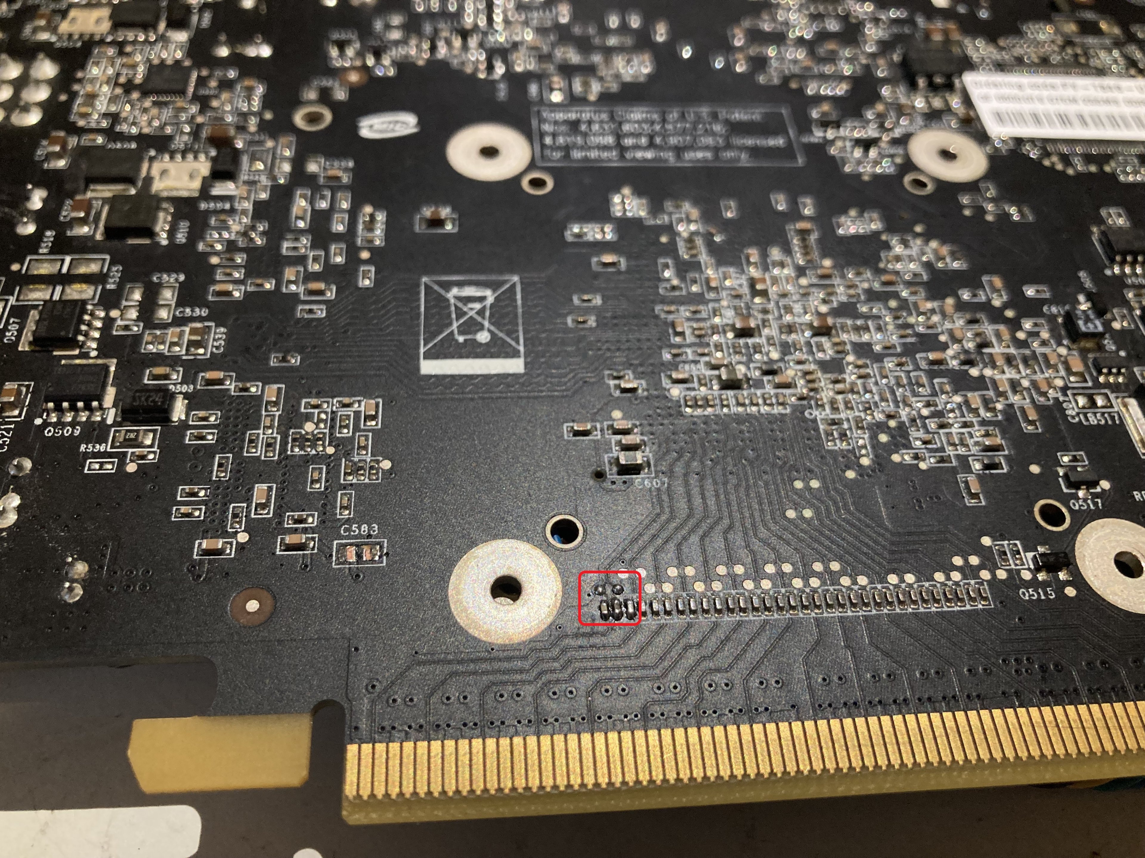

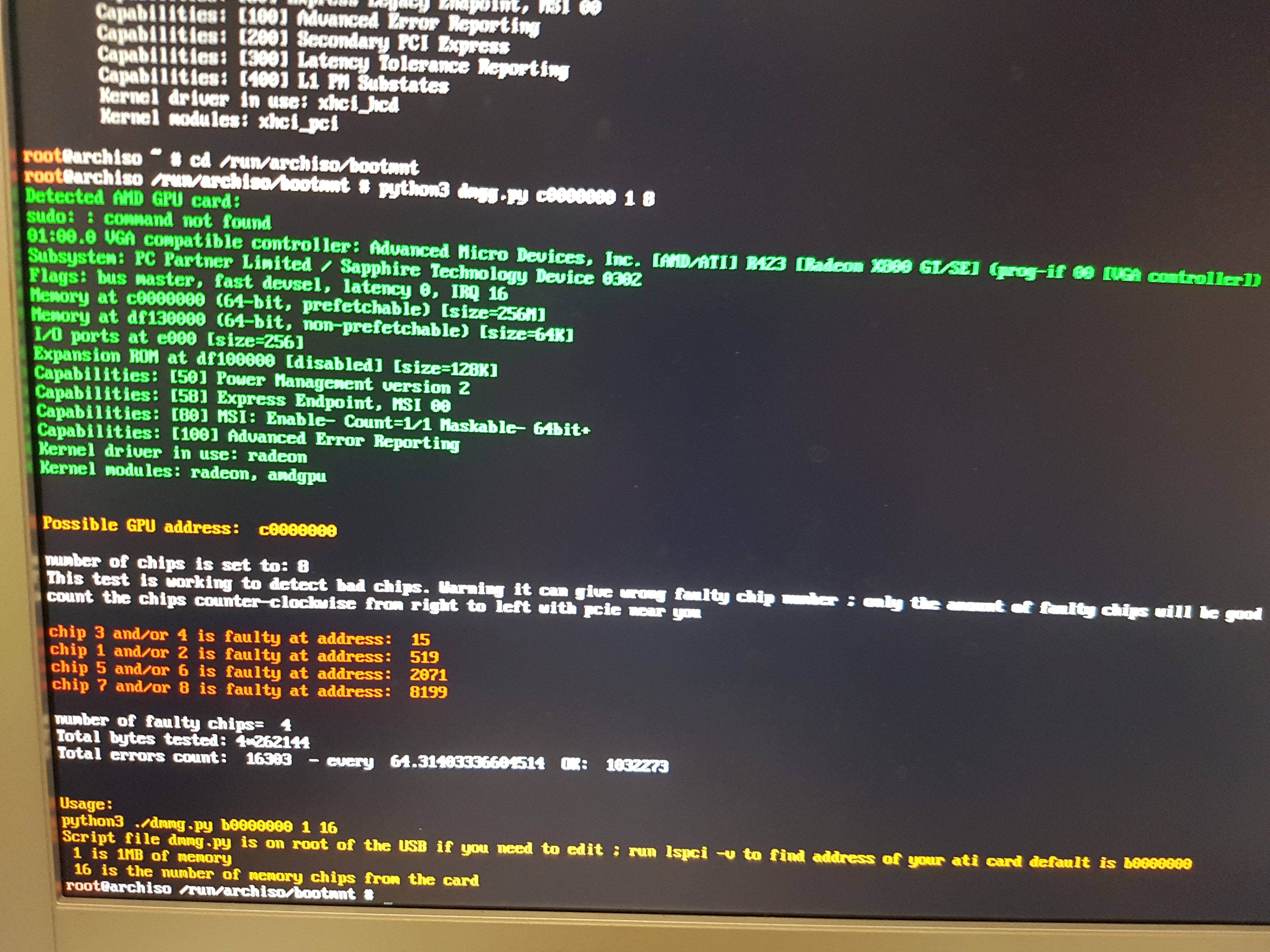

Ich hab was neues entdeckt, und zwar habe ich ja noch viele defekte oder teildefekte GPUs hier liegen, die irgendwann mal von eBay kamen. Sowas wie abgerissene Bauteile konnte ich bisher gut reparieren, aber wenn dann immer noch Bildfehler kamen, war ich mit meinem Latein am Ende.
Jetzt kommt Archlinux ins Spiel, hier mal am Beispiel meiner X800GT:
Ich habe jetzt auf mehreren YT-Channels, die sich mit GPU Repair beschäftigen, dieses Python Skript gesehen. Das ist quasi ein GPU-Memtest, der dir am Ende auch noch sagt, welche Speicherchips genau defekt sind. (Das ist gedacht für neue AMD GPUs, letzteres funktioniert also wahrscheinlich nicht zuverlässig mit einer ATi von 2005).
Unten spuckt er mir die Anzahl und Position der defekten Speicherchips aus. Ich weiß jetzt also, welche Chips ich neu auflöten müsste, und dann würde der Lachs wieder lüppen. Damit bin ich jetzt schonmal deutlich weiter als vorher. Jetzt fehlt nur noch Werkzeug zum Reballen
Ich hätte schon Bock, mich an sowas zu versuchen, und solche alten Karten wären ja ideale Übung. Muss nur gucken, wie viel Geld man da für einigermaßen brauchbares Werkzeug blechen muss. Und man darf nicht vergessen, dass das Reballen von Speicherchips auf ner 4090 auch nicht schwieriger wäre, außer dass das PCB ein bisschen voller ist. ^^

Wollte nur ausprobieren.
Die Karte habe ich vor paar Jahren geschenkt bekommen. Der hätte sie sonst weggeworfen oder was auch immer.
Masterchief79 schrieb:Ich habe jetzt auf mehreren YT-Channels, die sich mit GPU Repair beschäftigen, dieses Python Skript gesehen.
Du hast bei Krisfix geschaut? Da hatte Der Bauer seine 4090 hingeschickt, die vorher nur über X8 lief und hinterher war sie geschrottet nach seinem Reparaturversuch.
- Juni 2009
- 3.291
Ja genau, da habe ich das zuerst gesehen. Hab dann gemerkt, dass da eigentlich alle dieselbe Vorgehensweise und dieselben Methoden haben. Und dass es an diesem Punkt eher eine Frage des Equipments und dieses Linux-geteste auch kein Hexenwerk ist, sondern richtig hilfreich.

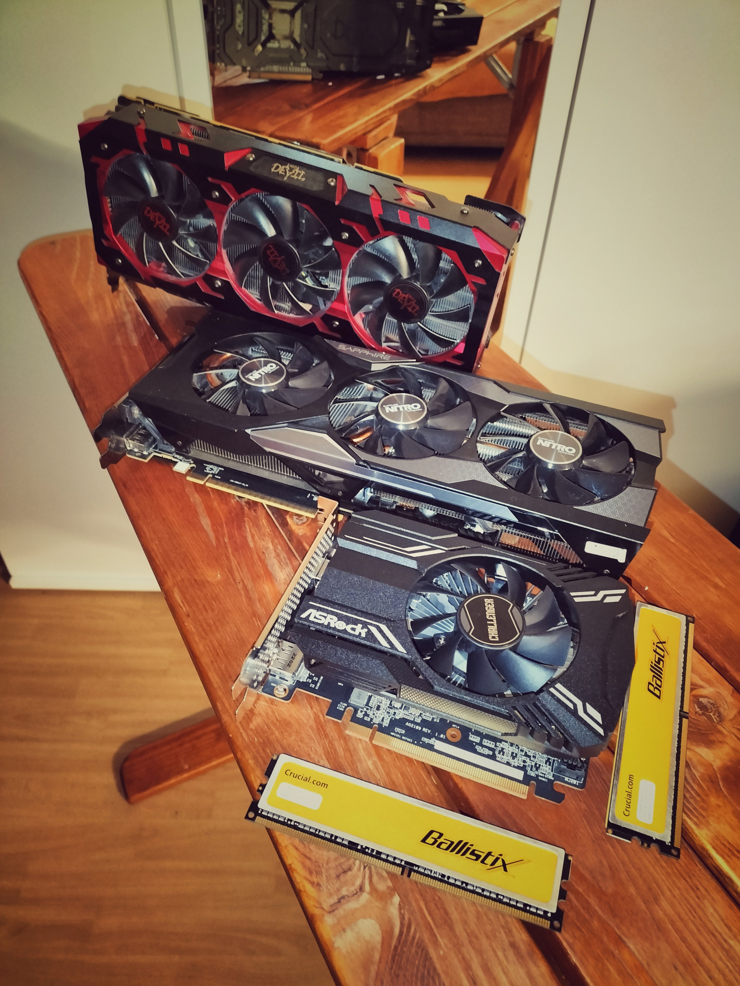

PowerColor RedDevil Vega 56
- Juni 2009
- 3.291
Gute Frage, die Antwort würde mich interessieren
Eine R9 Fury Nitro hat meine Freundin heute noch in ihrem 24/7 PC, nachdem die 980Ti einen viel zu frühen Tod gestorben war. Eine sehr coole Karte mit den 4GB HBM.
