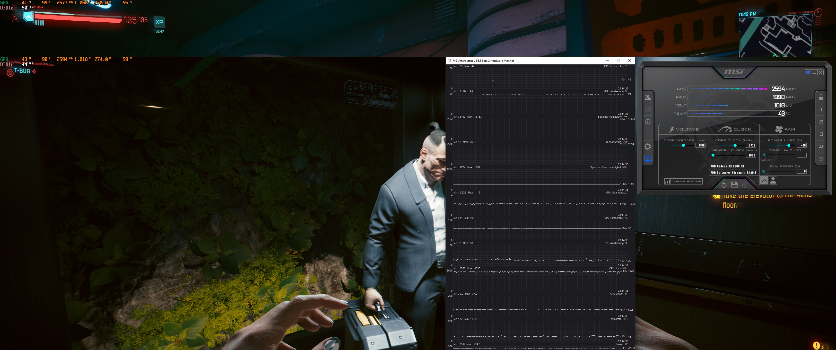

Krass, ungelogen 530W Power Draw auf dem Screenshot. Da brauchst du wahrscheinlich keine Heizung mehr im Winter. :D Wobei 25°C Delta ja bedeuten würde, dass du bei knapp über 30°C Wassertemperatur bist - muss ja dann ein potenter Radiator sein. Für die Leistungsaufnahme finde ich die Temps sogar fast wieder in Ordnung.

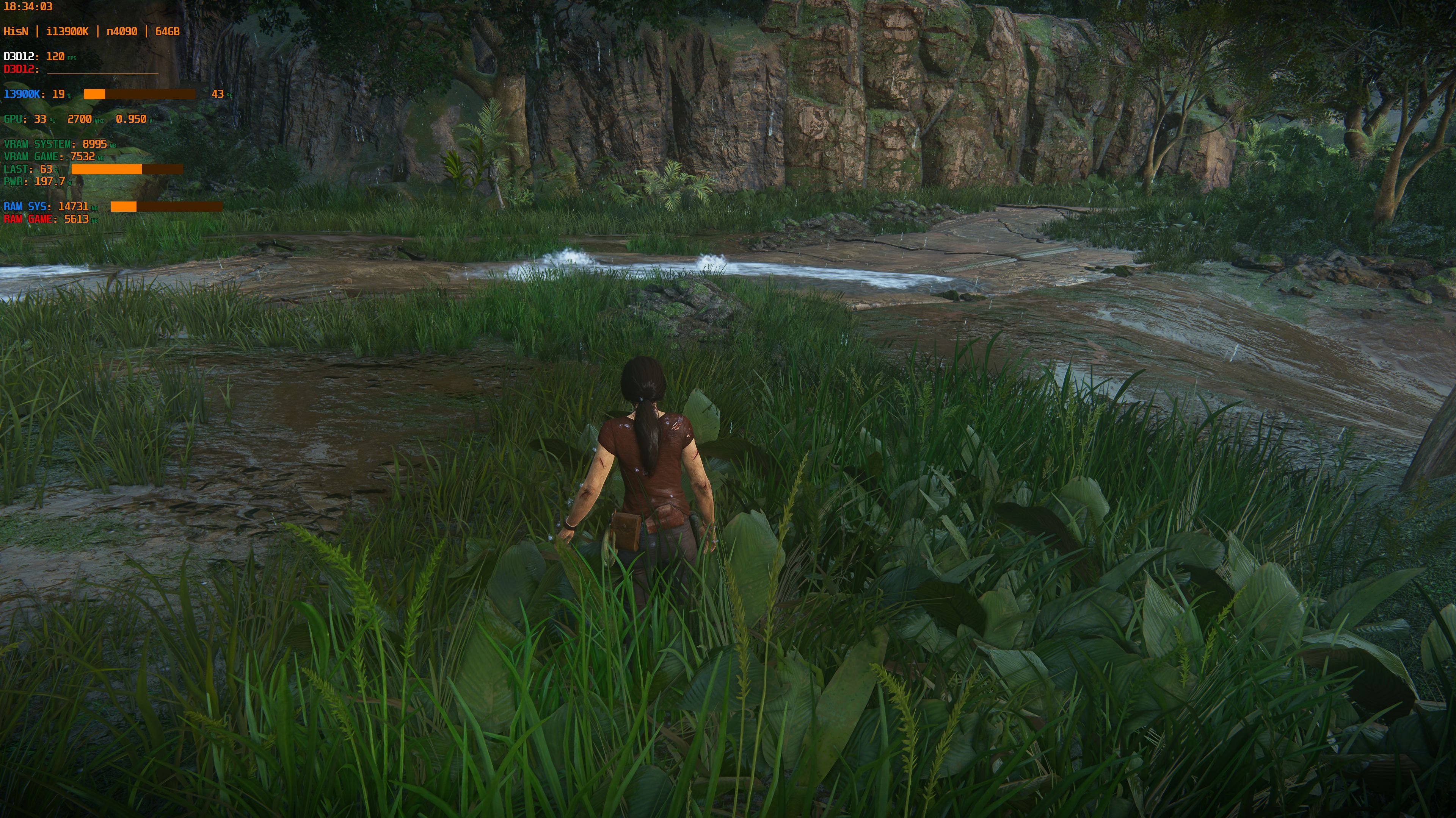

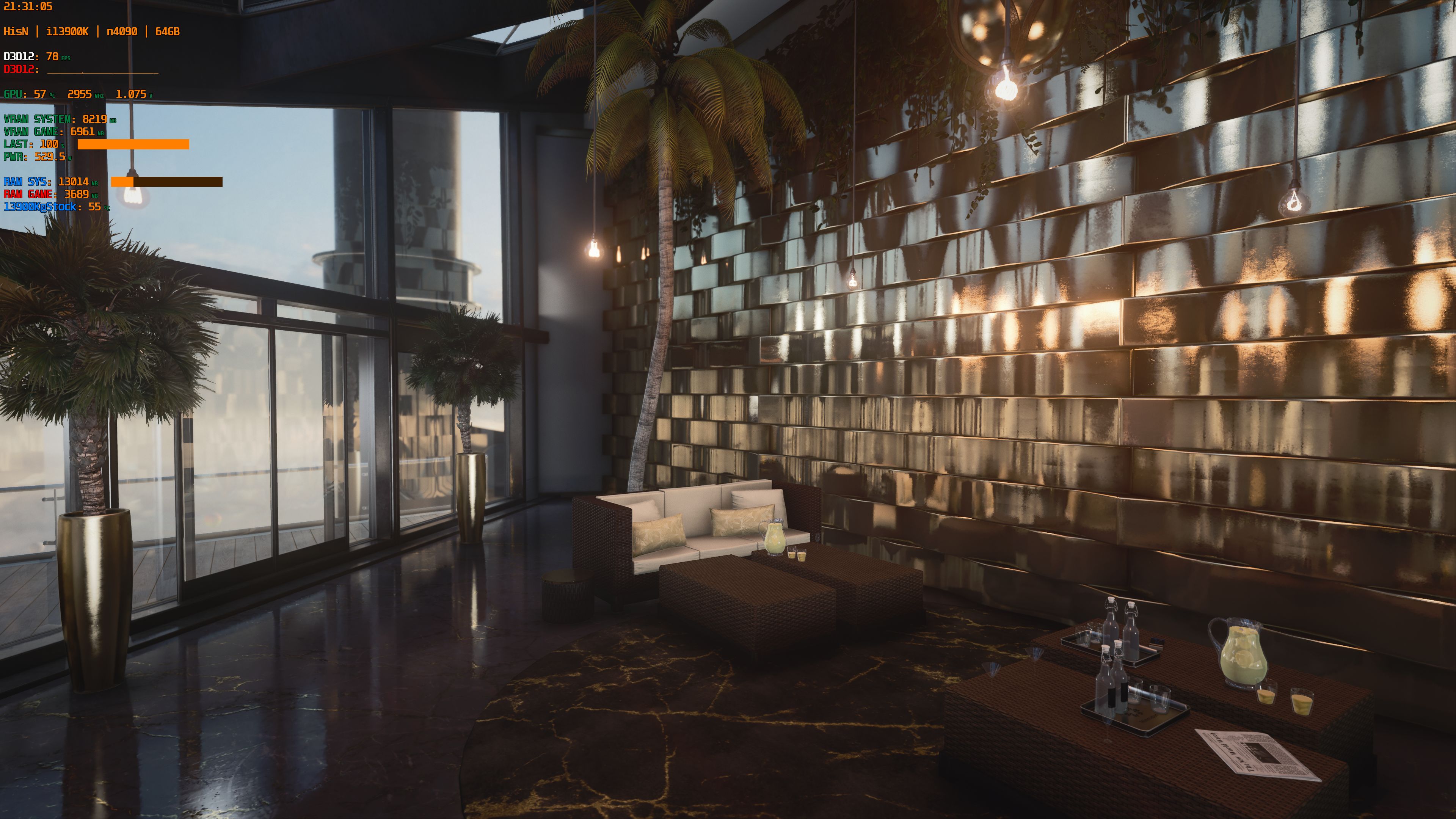

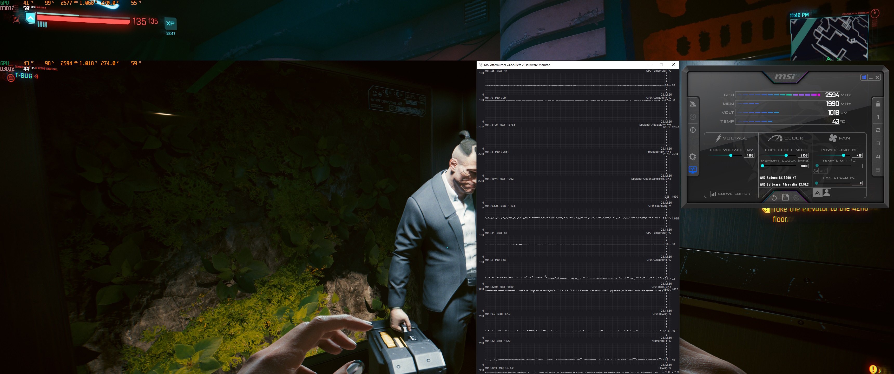

Ich frage nur, weil ich selber gerade meine 6900XT in meinen Kreislauf eingebunden habe und zuerst wegen Durchflussproblemen 70°C GPU und 94°C Hotspot zu verzeichnen hatte. Mit sauberen Kühlern (:D) und optimierter Radiatorbelüftung lande ich bei 300W GPU bei 29-30°C Wasser. Delta zur GPU Temperatur sind immer so 12-13K. Hier ist mal ein Screenshot aus meiner letzten CP2077 Session.

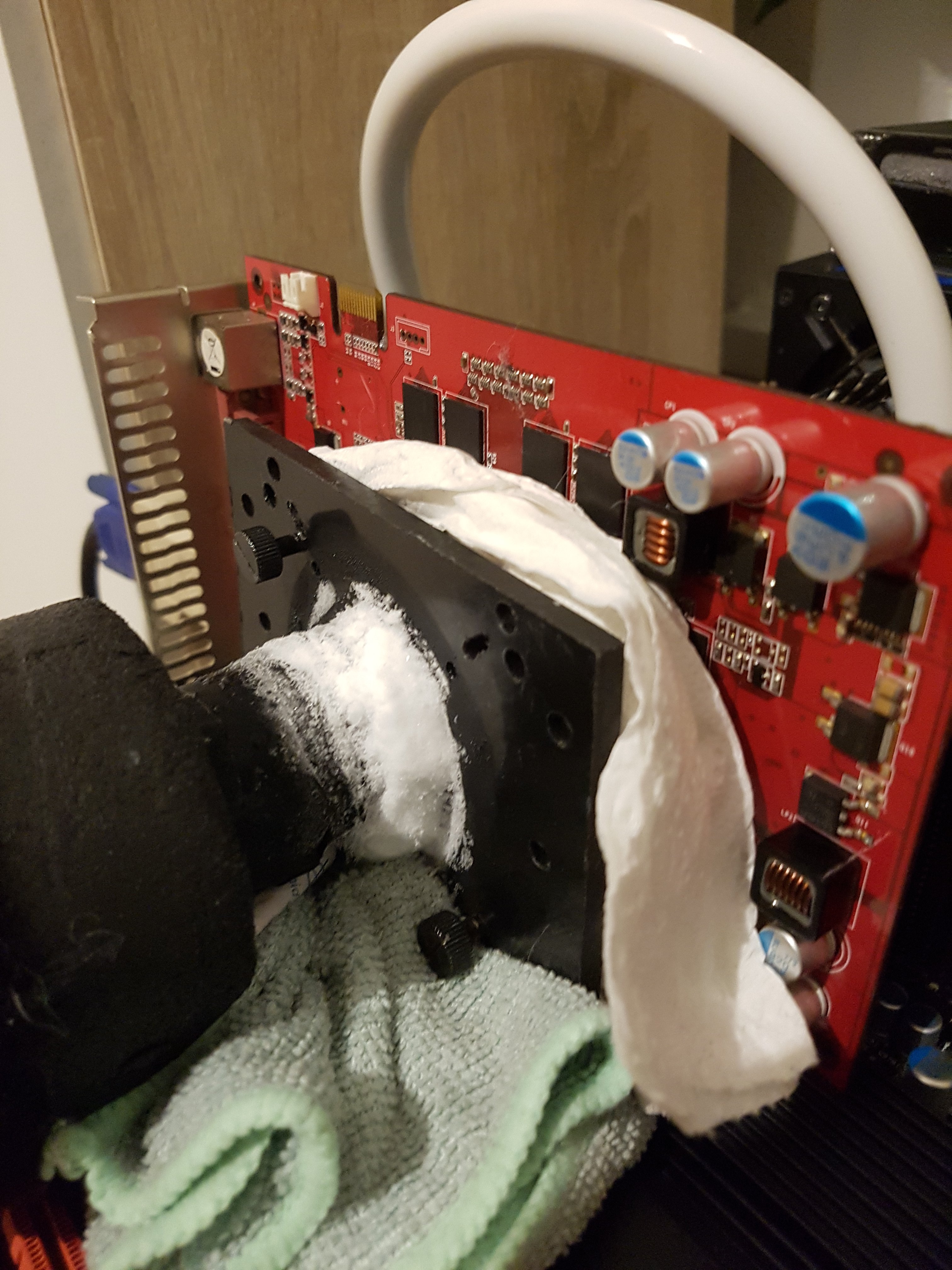

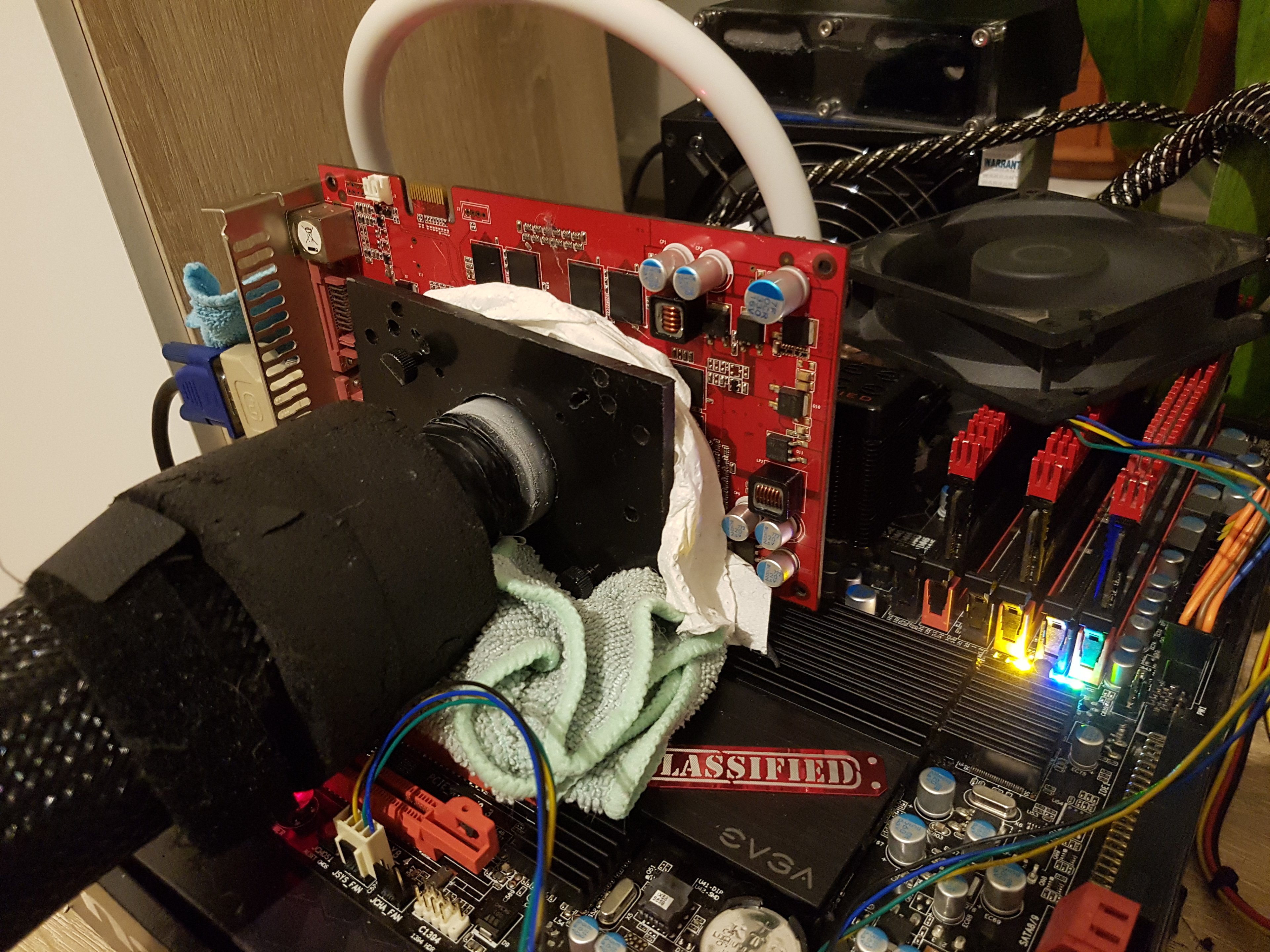

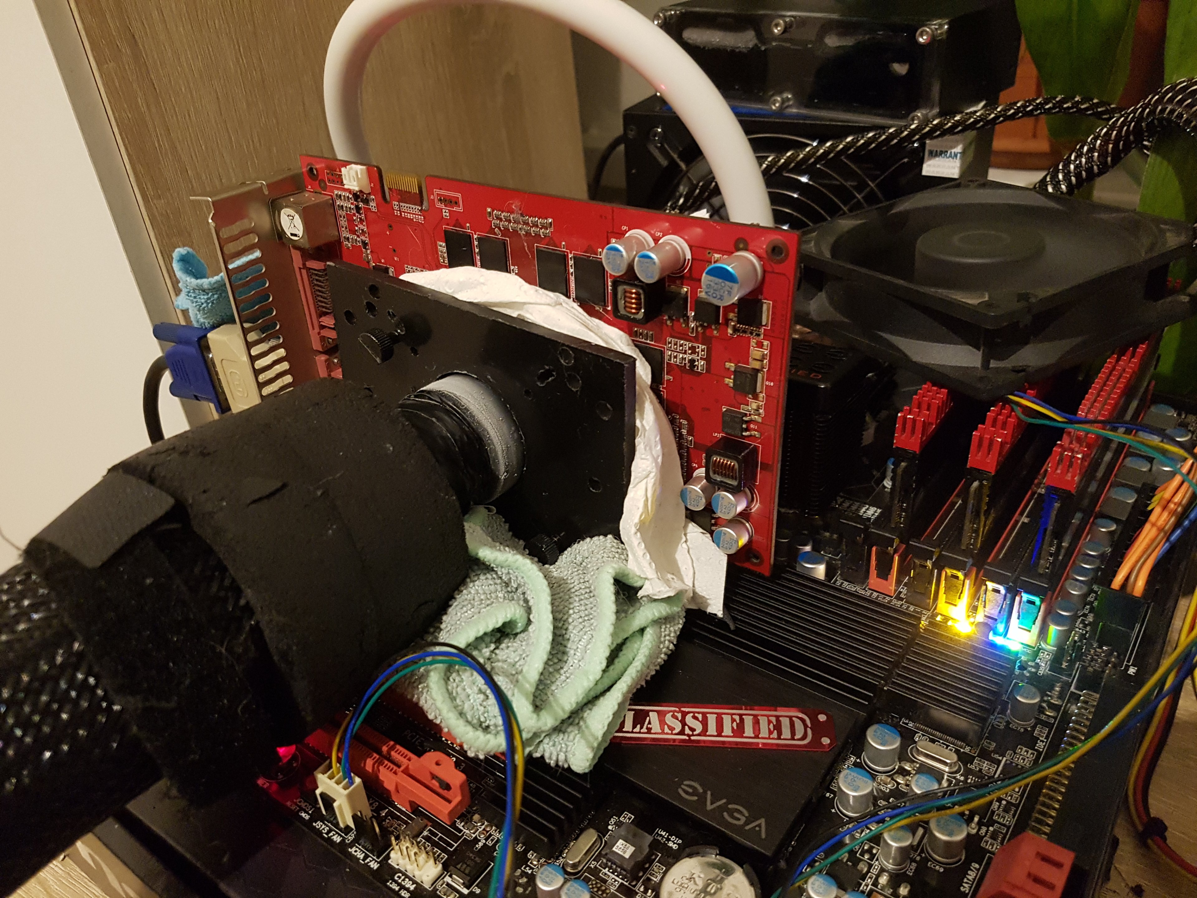

Die letzten Tage hab ich genutzt, um meine Kompressorkühlung wieder in Betrieb zu nehmen. Eigentlich wollte ich alte GPUs auf meinem Ryzen XP benchen, aber hab dann festgestellt, dass es bei der 8600GT, die ich mir ausgesucht habe, fast egal ist. Die läuft auch im 3D Mark 03 noch ins GPU Limit. :D Als Unterbau hab ich dann einfach mein neulich akquiriertes X58 Classy genommen, das reicht allemal.

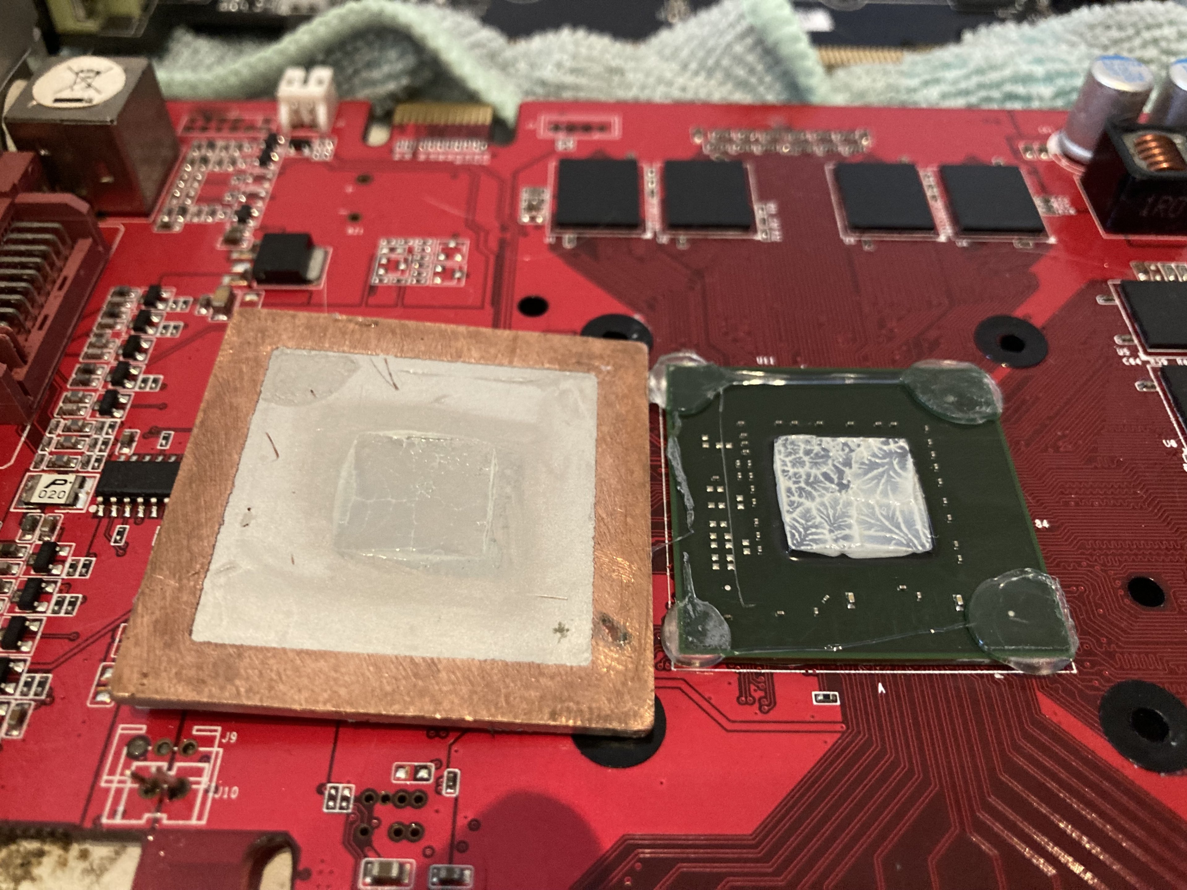

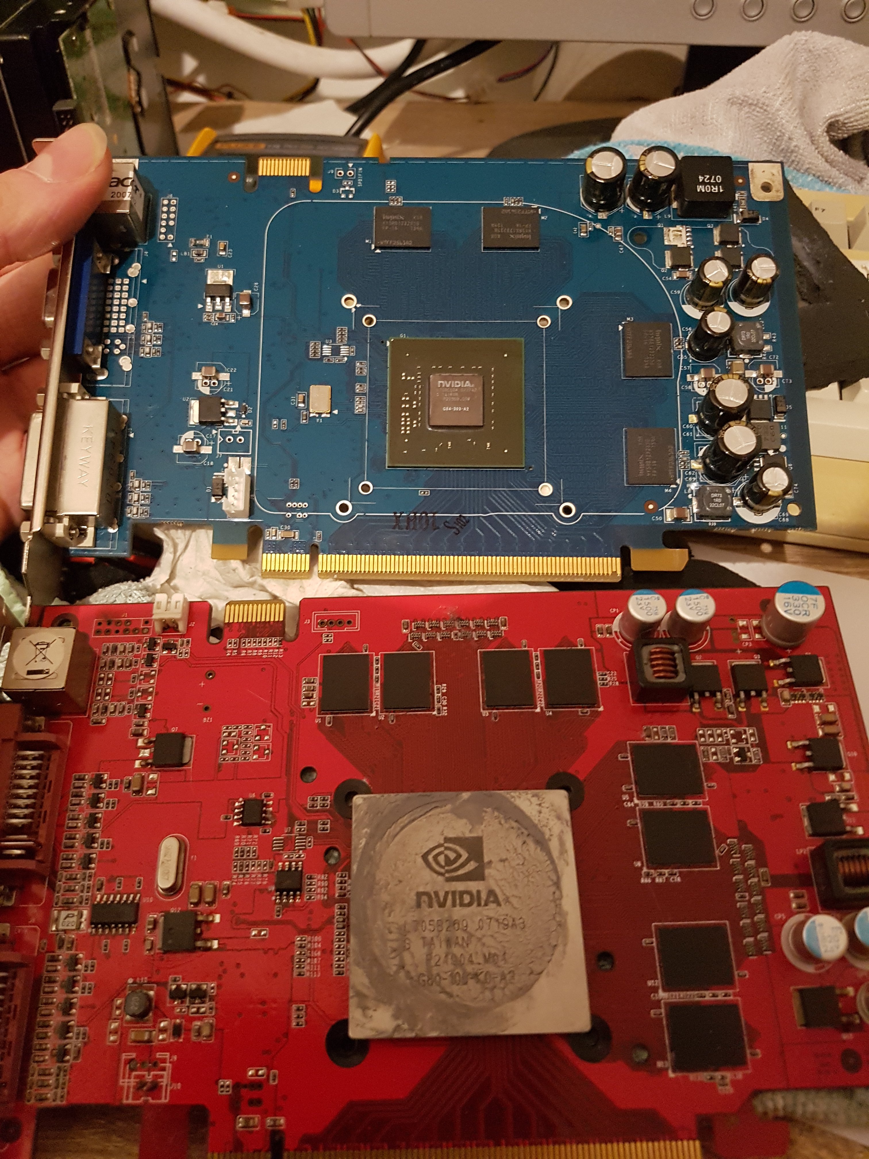

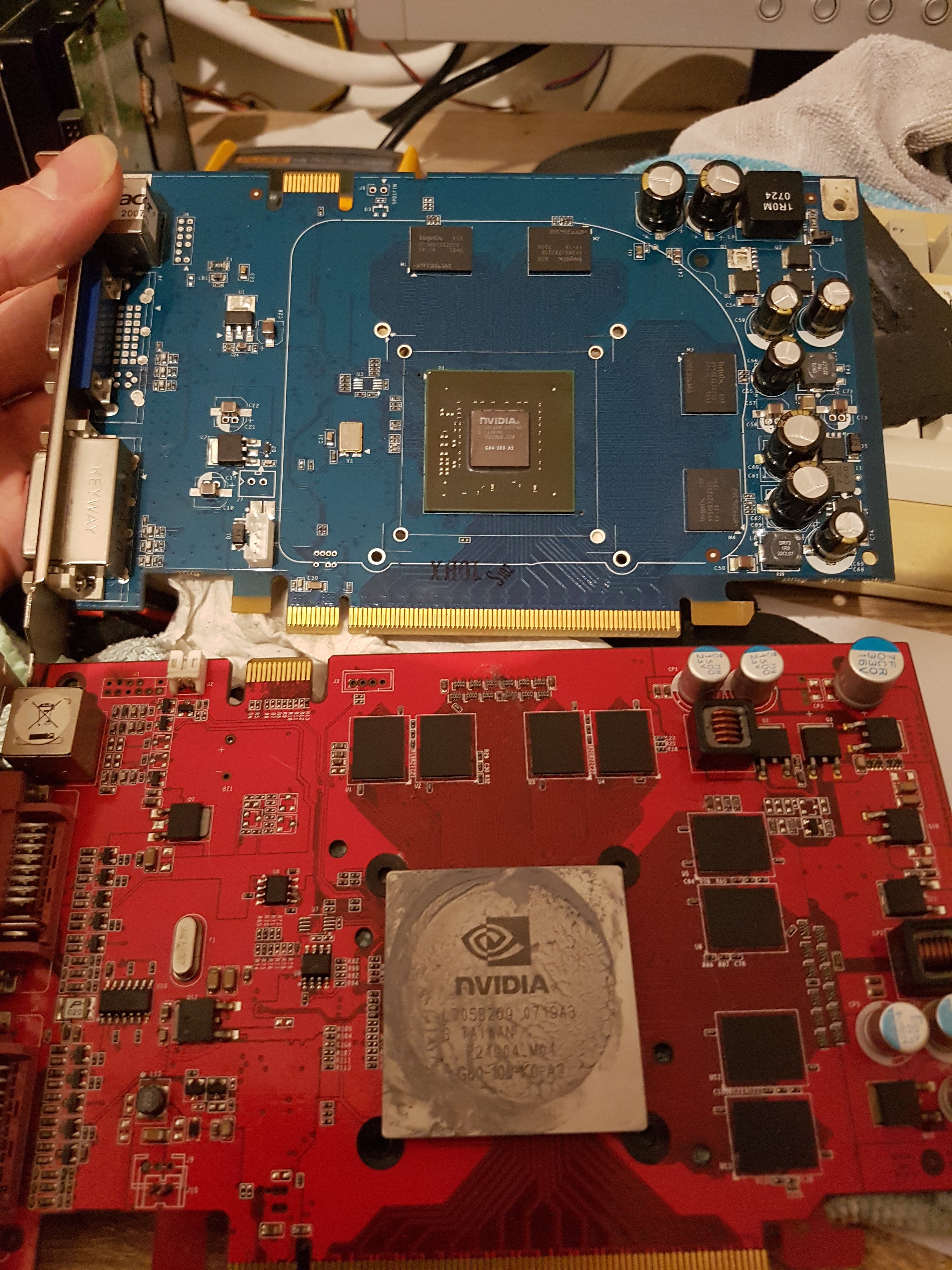

Ein besonderes Problem bei Karten ohne Heatspreader, ist immer, eine Kokü darauf zu montieren ohne den Chip kaputtzumachen. Das passiert unglaublich schnell. Hier ist mal ein Bild von einer 8600GT 256MB GDDR3 und meiner gerade gebenchten 8600GT 1GB DDR2, beide mit dem G84 Chip.

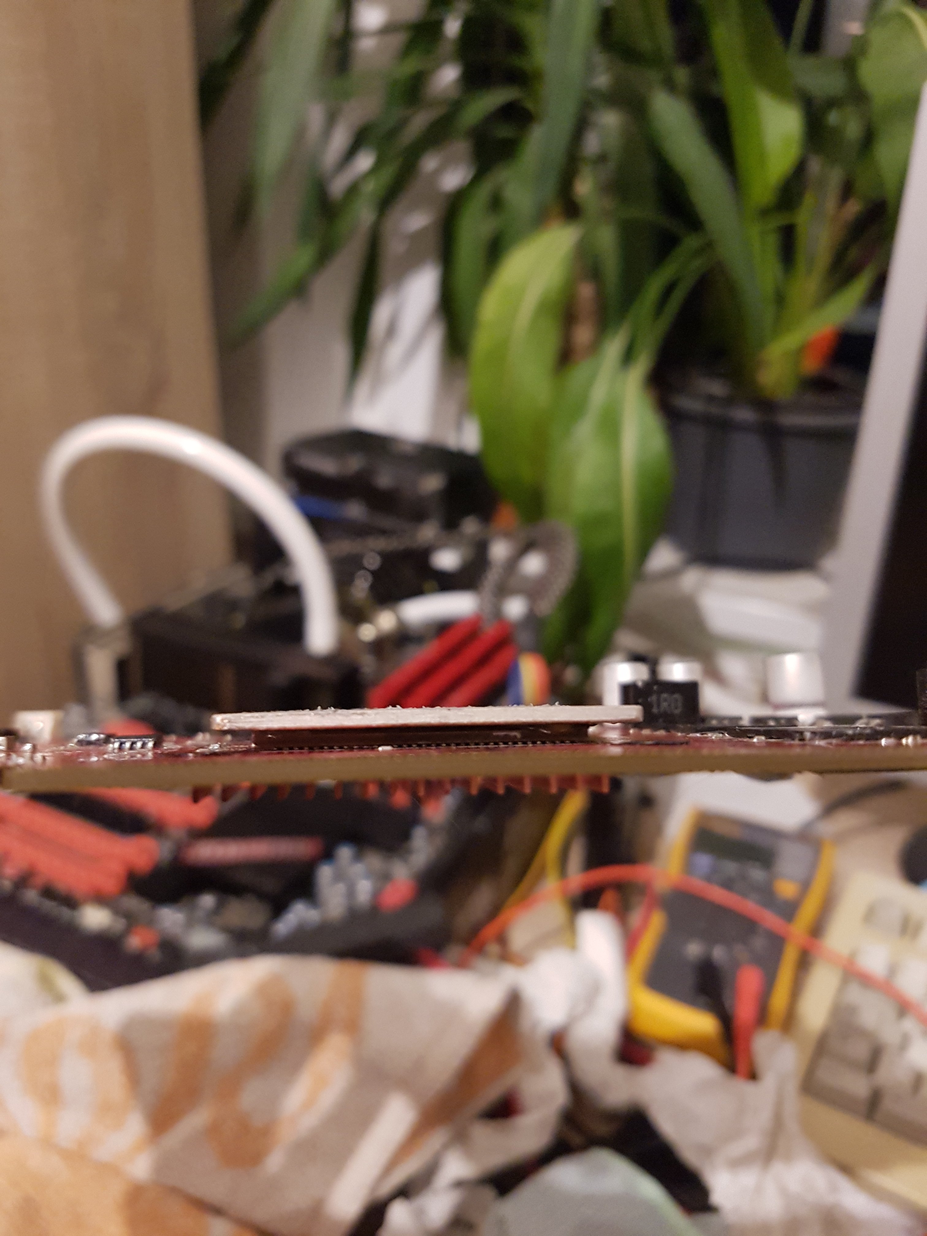

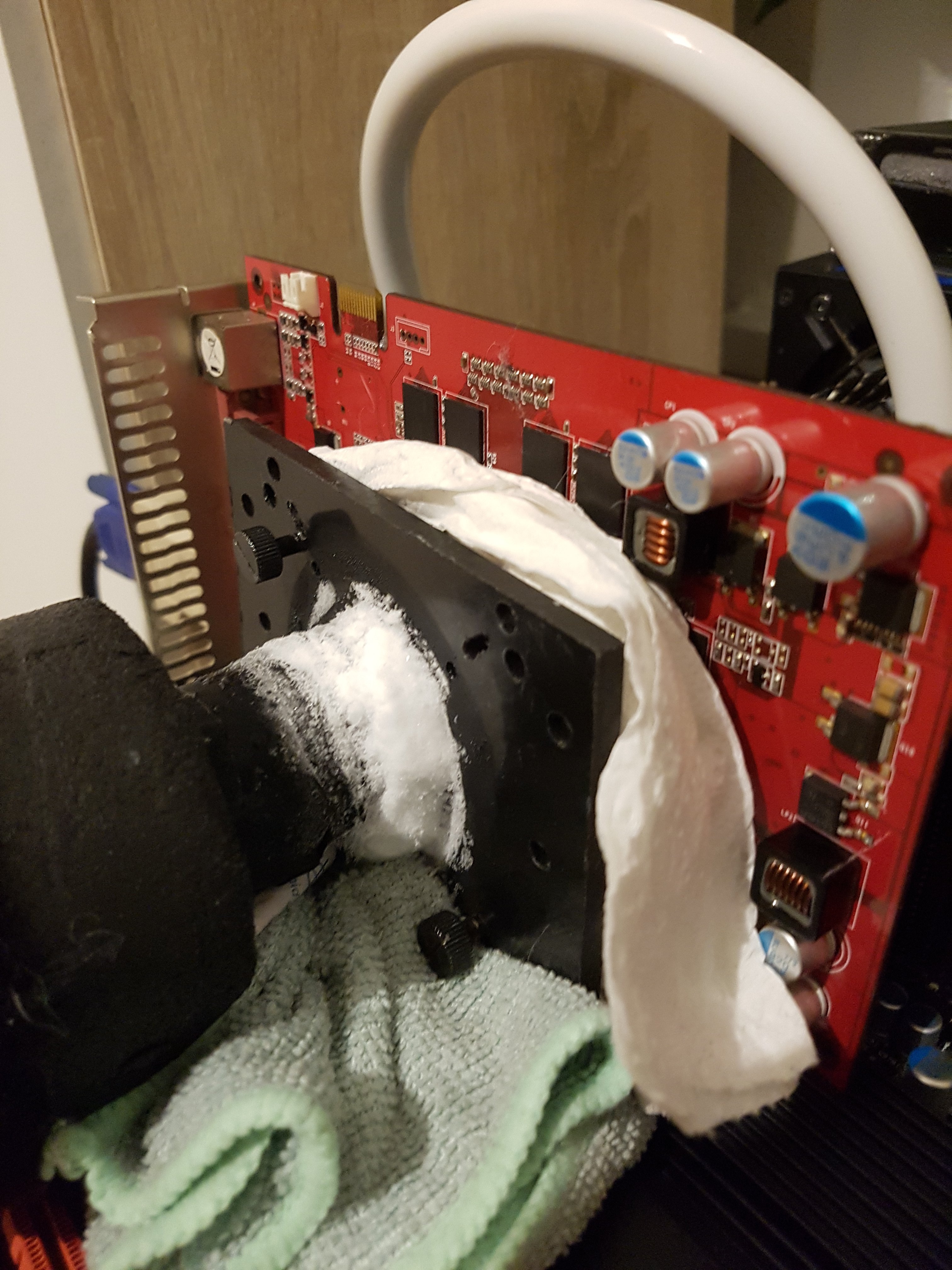

Die Lösung, die ich mir hab einfallen lassen, sieht so aus: Ich habe einfach einen G80 (8800GTS) Heatspreader von der entsprechenden Karte entfernt, abgeschliffen und mit Heißkleber und WLP auf den G84 gepappt. Das funktioniert erstaunlich gut, hält bombenfest und der Kontakt war klasse. Hier mal ein Bild, wie das von der Seite aussah.
Leider konnte ich die 4 umliegenden Löcher dadurch nicht mehr für die Montage eines Kühlers verwenden. Das hieß: Auch noch Montageplatte der Kokü anpassen und mit zwei Schrauben leben. Nicht toll, aber hat funktioniert. Die Bilder sind übrigens alle nicht besonders, das Licht war einfach schlecht, aber wer hat schon tagsüber Zeit zum Benchen? ;)

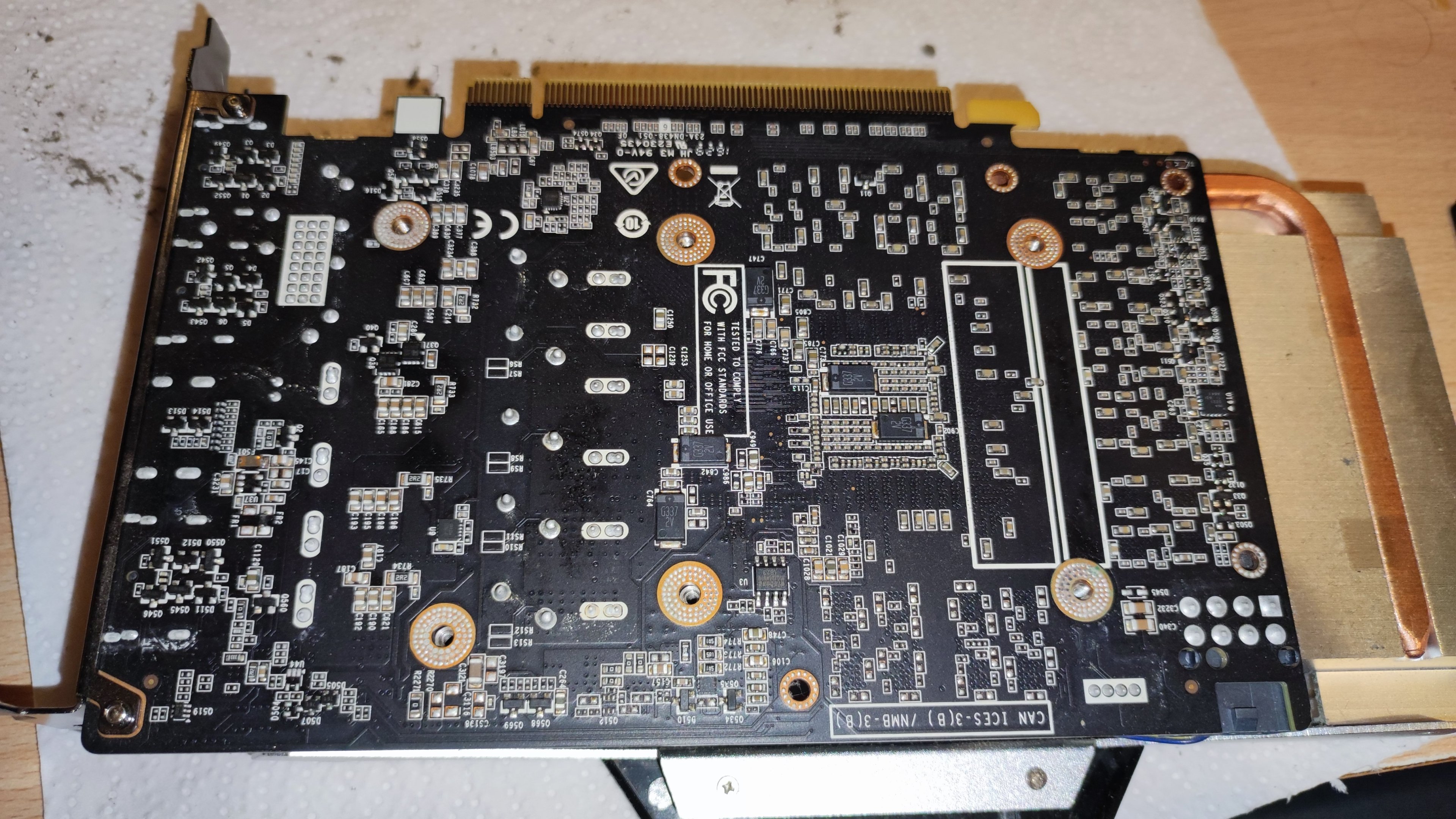

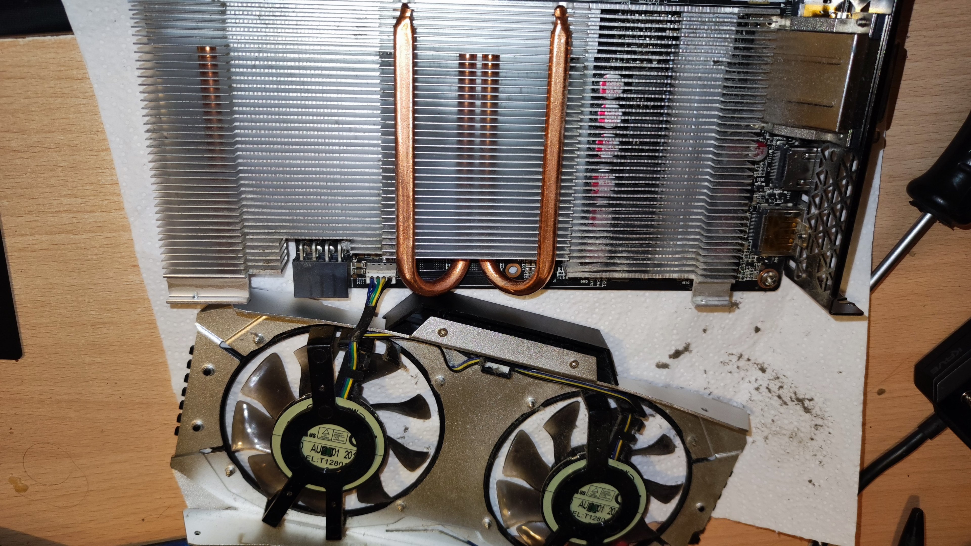

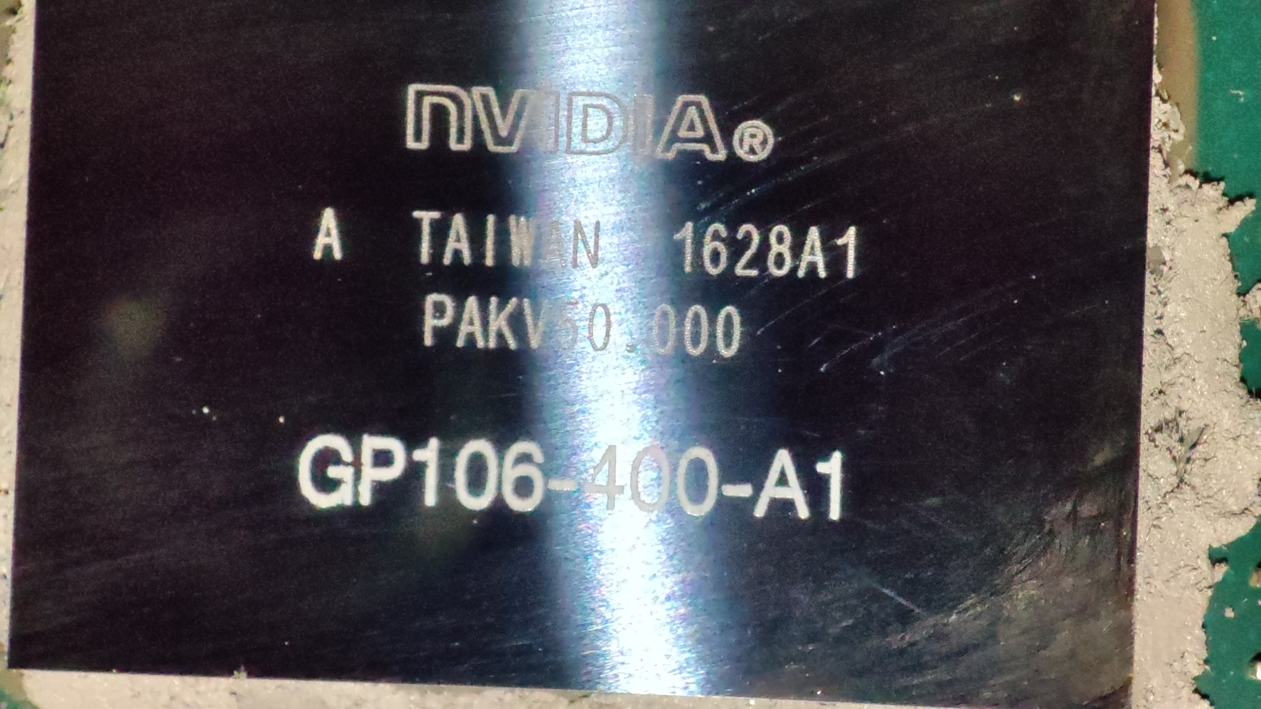

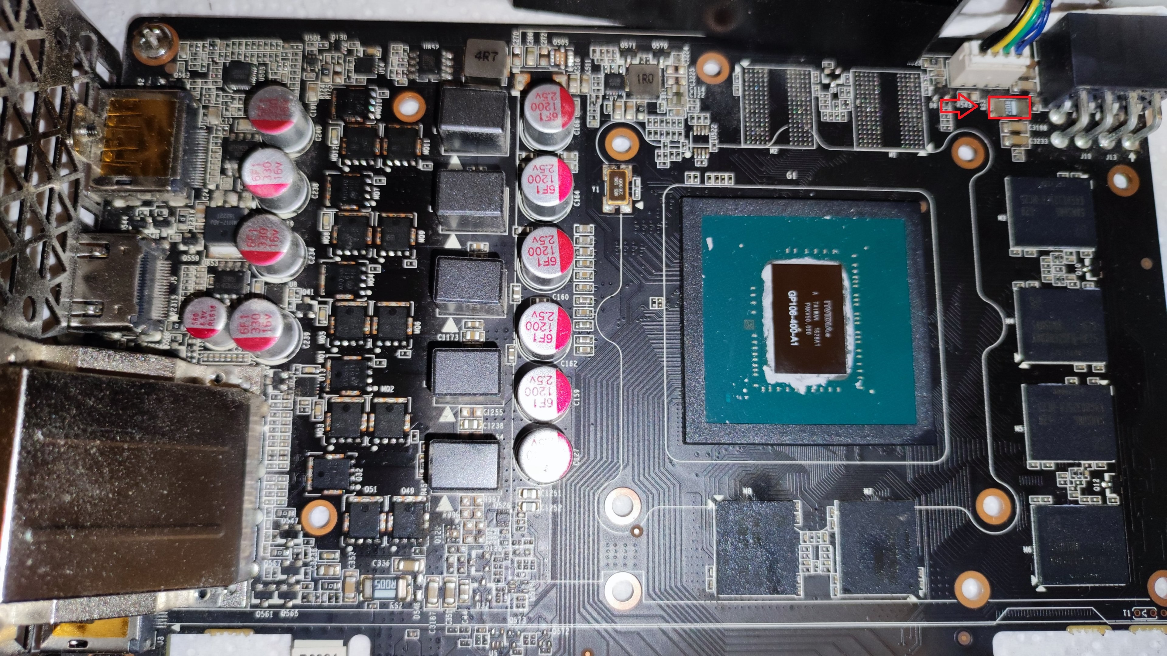

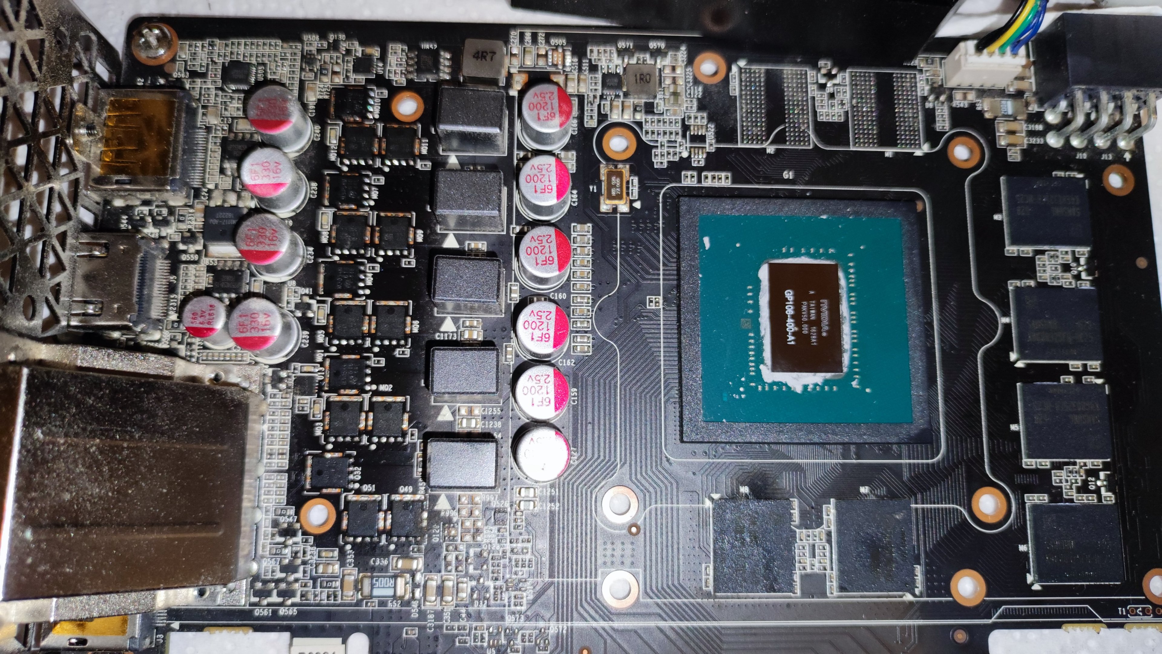

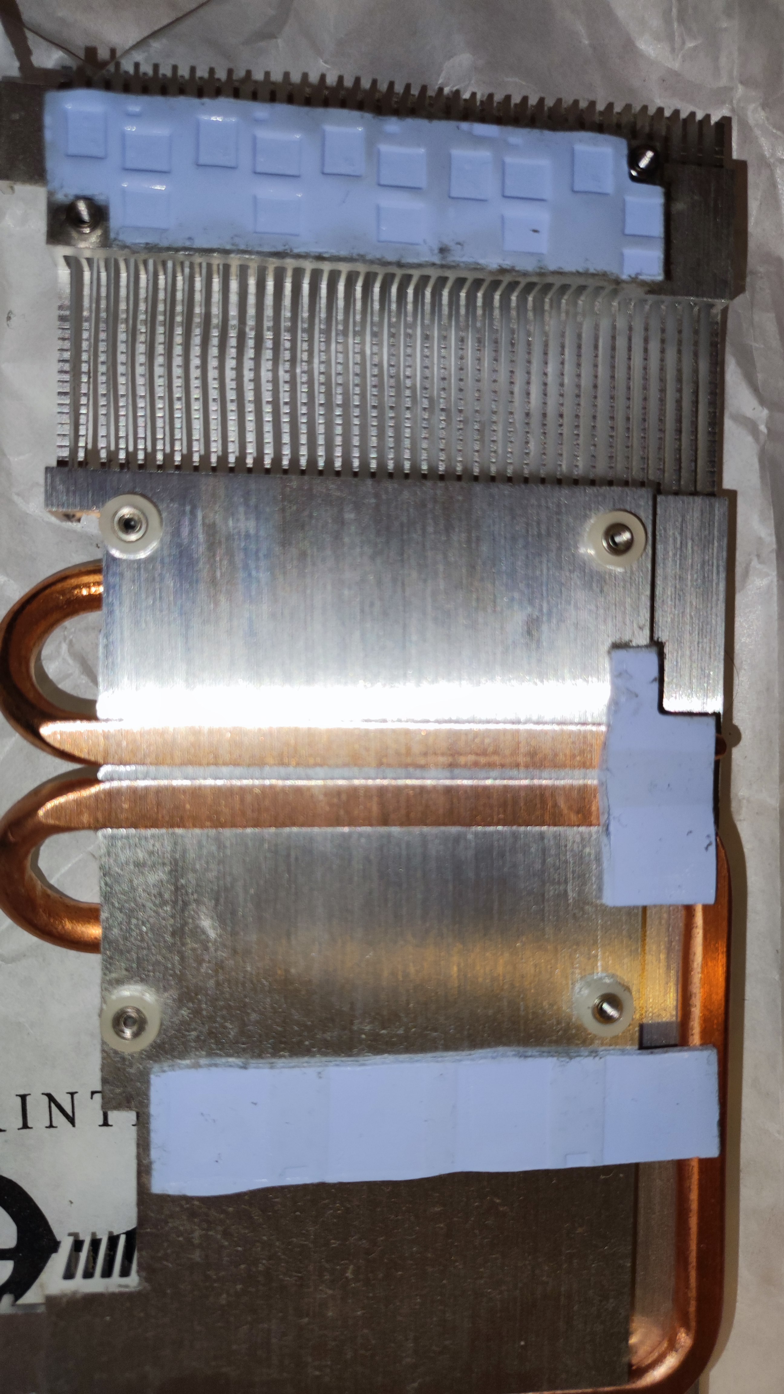

Keine Lust zu warten, daher eben die 1060 rausgeruppt und auseinandergebaut, um Schmutz zu entfernen und um WPL zu tauschen. Temperaturen und Bilder folgen noch.
Im Schnelltest rund 3°C Ersparnis und 50 1/min bei den Lüftern. Also war die WLP nach 6 Jahren noch recht ok gewesen. Die Pads waren auch noch weich, daher vielleicht auch noch ok. Auch kein Ersatz da.
IMG_20221119_023955.jpgIMG_20221119_024038.jpgIMG_20221119_025138.jpgIMG_20221119_025244.jpgIMG_20221119_025448.jpg
Die Backplate war einfach mit den Kühlerschrauben mit befestigt, so kam das komplette PCB zum Vorschein. Das PCB sieht nach Referenz aus? Palit verwendet doch auch so eins. Meine Frage ist gerade, ob die 1070 das gleiche PCB hatte? Wegen den leeren Plätzen für den Speicher.
https://www.techpowerup.com/gpu-specs/manli-gtx-1060-gallardo.b4318
Taktraten sind da leicht erhöht, wobei die auf 1898MHz meistens boostet. Lüftereinstellung im Bios ist allerdings sinnlos mit 42% im Idle, 30 reichen da auch, die man im Afterburner einstellen kann.
Reaktionen: Masterchief79
@Banger: Joa, ich sag mal günstig, aber funktional. 5 Phasen für die GPU sind eigentlich ganz ordentlich. Würde mich mal interessieren, was man aus der Platine noch so rausholen könnte ;)

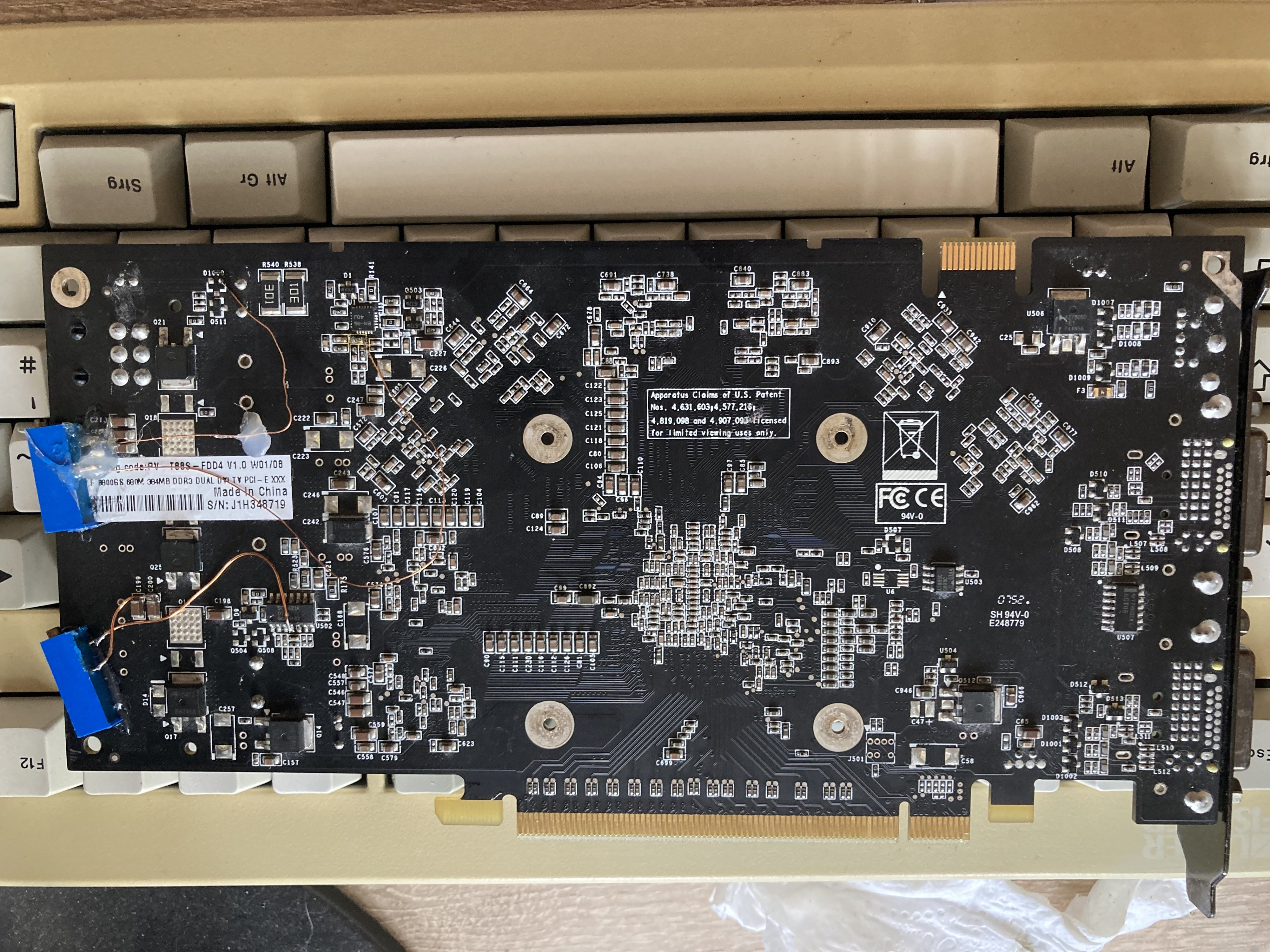

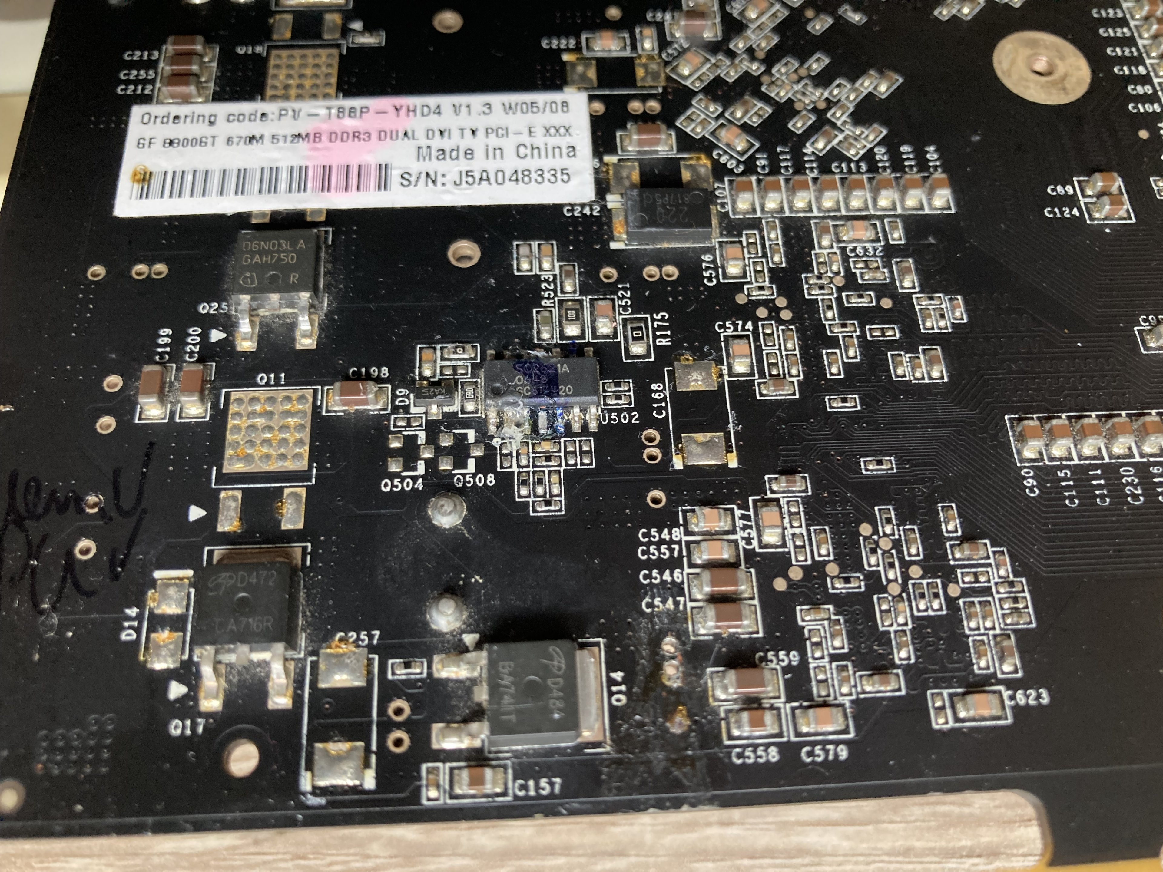

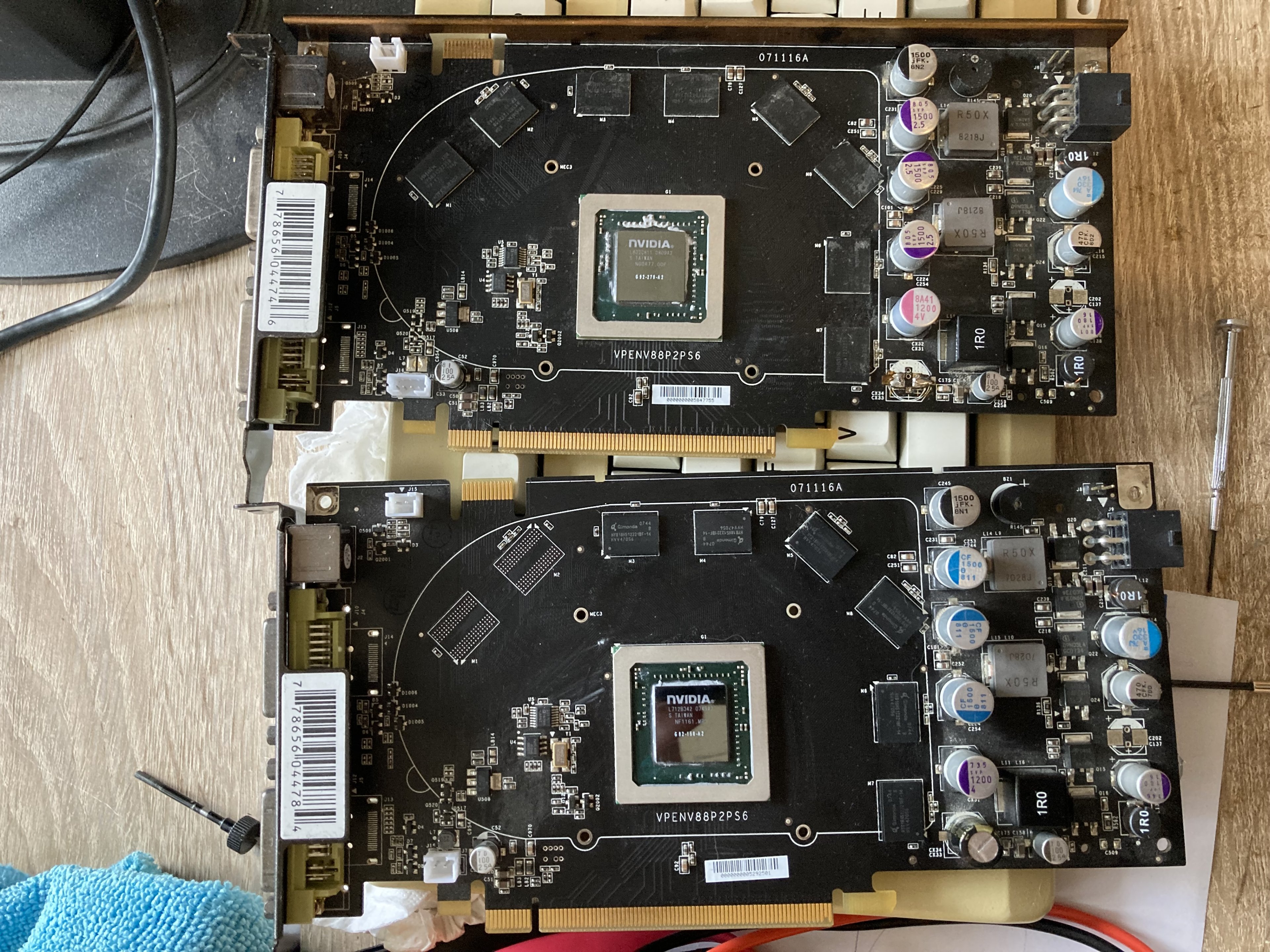

Ich hab mir heute eine XFX 8800GS vorgenommen. Die Heatspreader-Methode hat wieder sehr gut funktioniert. Dazu habe ich noch eine baugleiche 8800GT, die volle 512MB Ram und ein 256bit SI hat - die GS hat nur 384MB und 192 bit, gut zu erkennen an den fehlenden Ram-Bausteinen.
Die GT ist leider aktuell nicht lauffähig. Ein Elko fehlt und ein IC auf der Rückseite hat nur noch 7 Beine. Zum Glück kann ich ja einfach den IC von der GS umlöten, wenn ich damit durch bin ;)
Ich habe diese ganzen Karten noch aus Studienzeiten, wo das Geld knapp war und ich einfach Konvolute von 20 und mehr defekten Karten auf eBay ersteigert habe - quasi für Materialwert. Meistens konnte ich einen guten Teil davon wieder zum Laufen bringen. Billiger kann man nicht an Benchhardware kommen, und man muss auch kein schlechtes Gewissen haben, irgendwelche Museumsstücke zu verhunzen. Nur als Erklärung, wieso die alle so aussehen, wie sie aussehen. :D

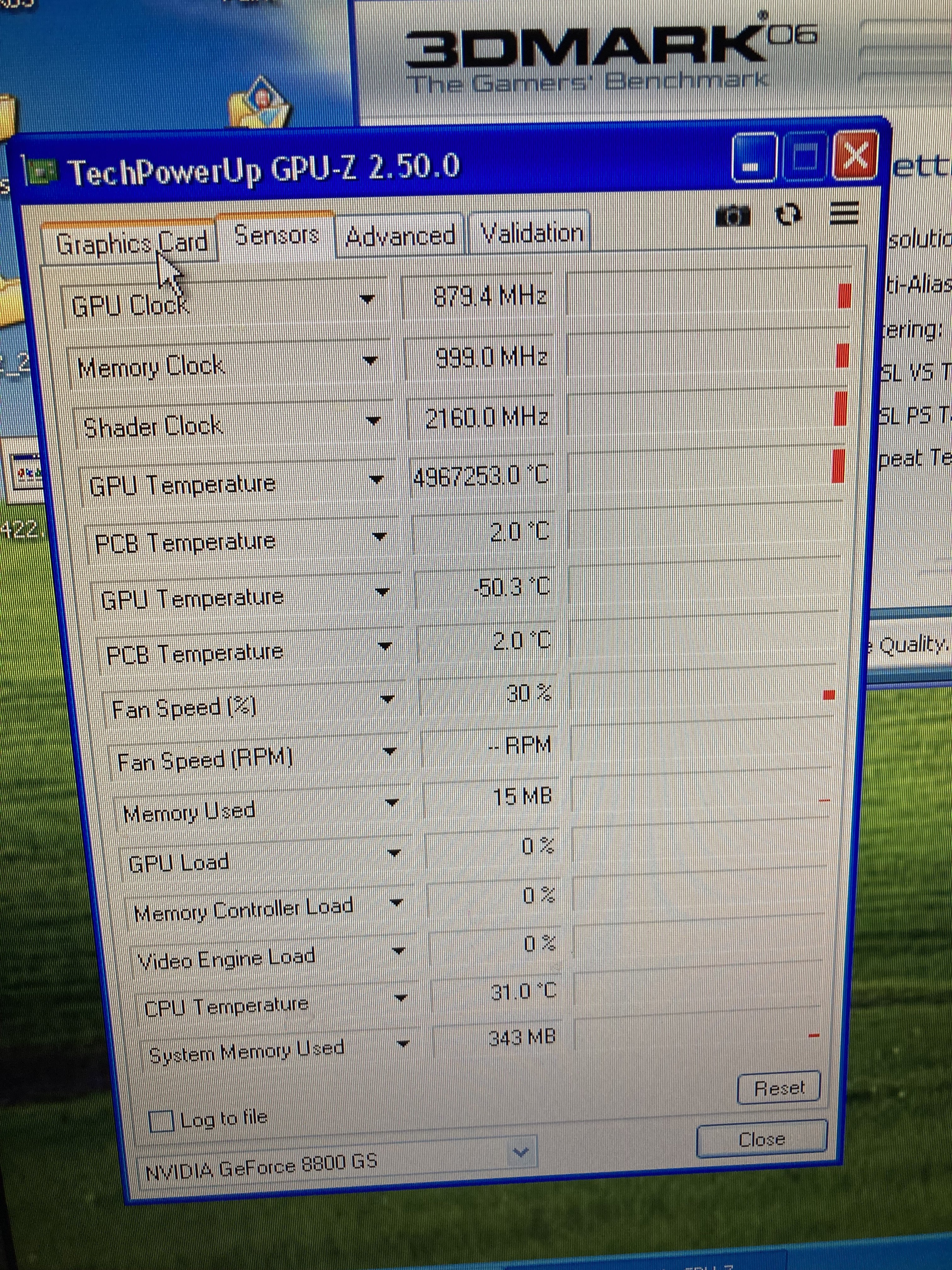

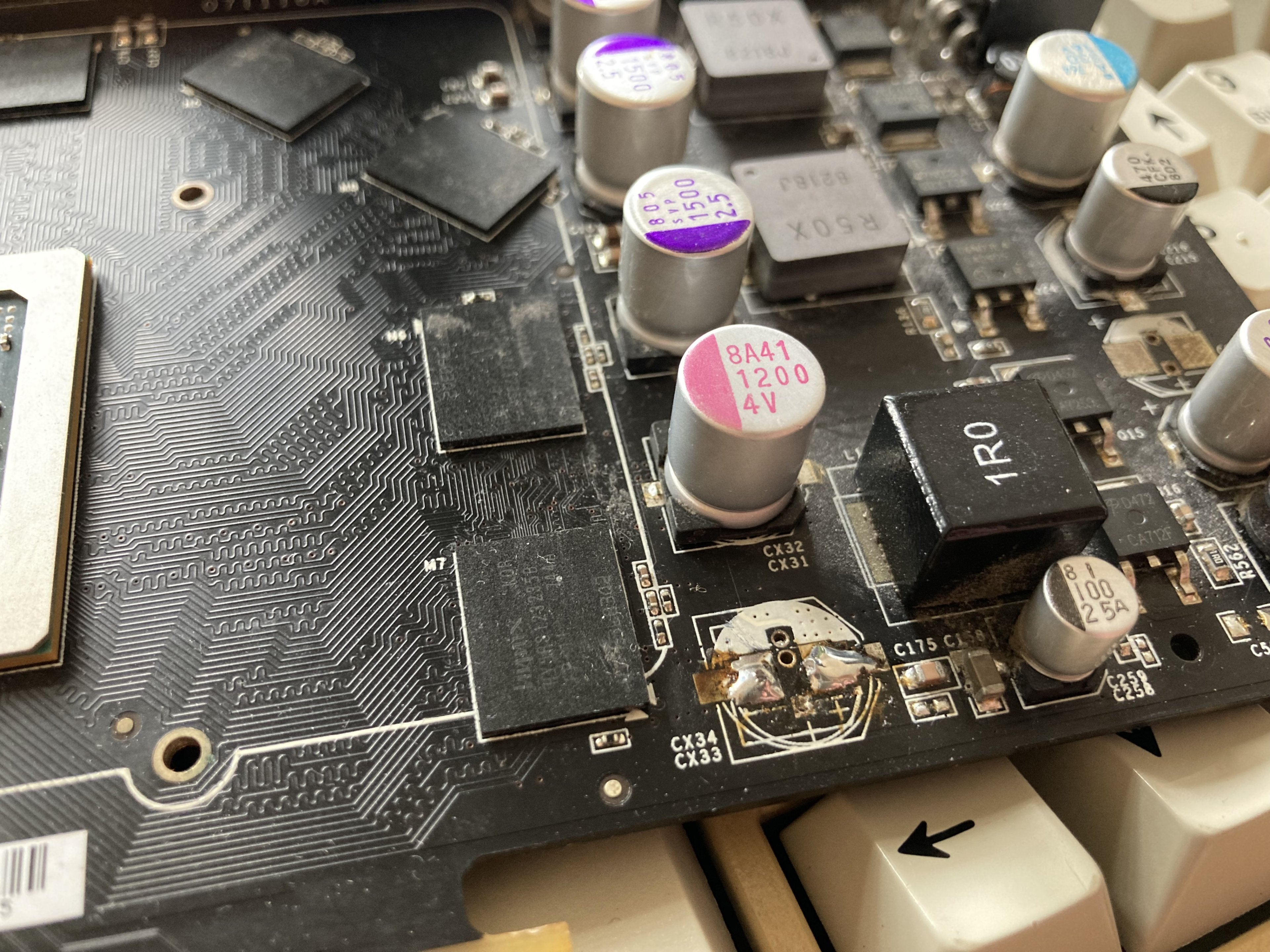

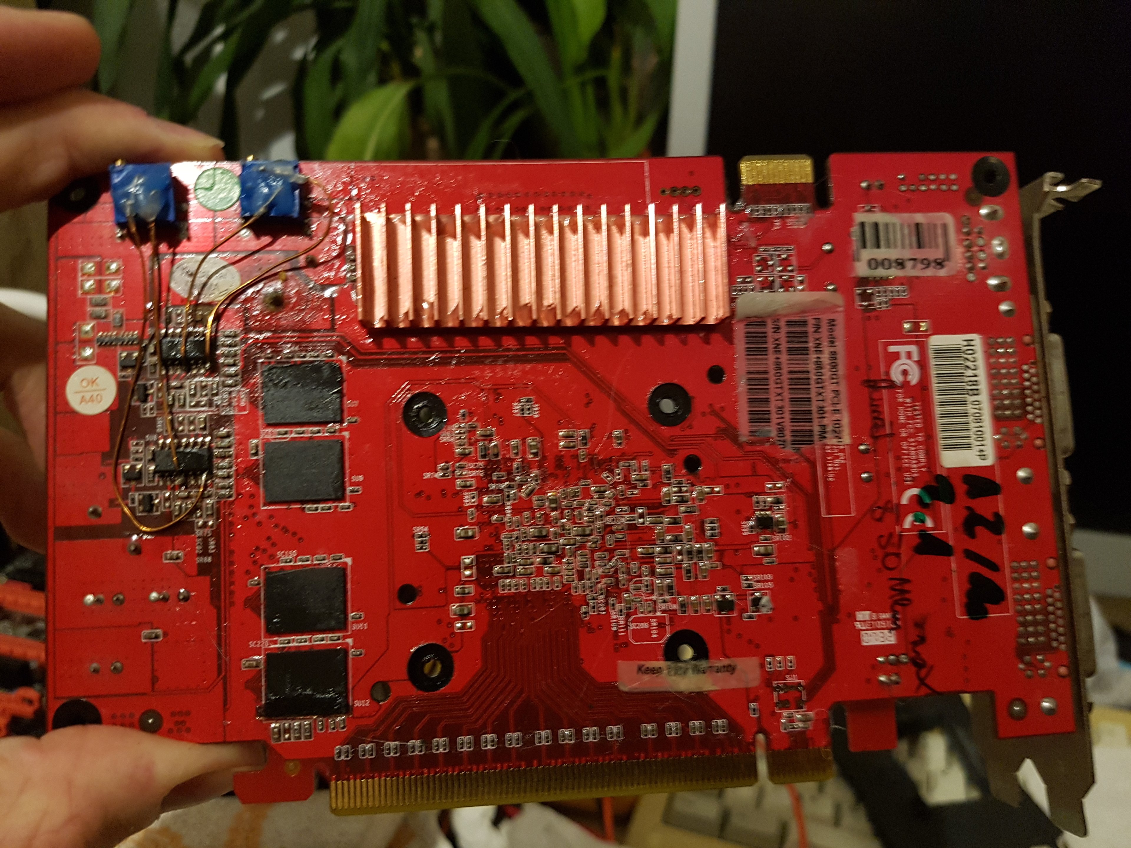

Simpler GPU und Memory Voltmod:
Interessanterweise hat der zweite GPU Temperatur Sensor noch funktioniert, sehr praktisch beim Benchen. Im Idle -50°, unter Last bei 972/2430/950MHz@1,45V etwa -39°C. Die Karte hat eine ziemlich gute GPU und Shader, und ziemlich schlechten vRam. Vielleicht lag das aber auch an Kondenswasser, Temps oder falscher Spannung. Diese Karte wird wahrscheinlich die erste sein, die ich auf meinem Ryzen XP System teste. Da bremst der alte Xeon X5650@4GHz doch schon ein bisschen in Benchmarks.

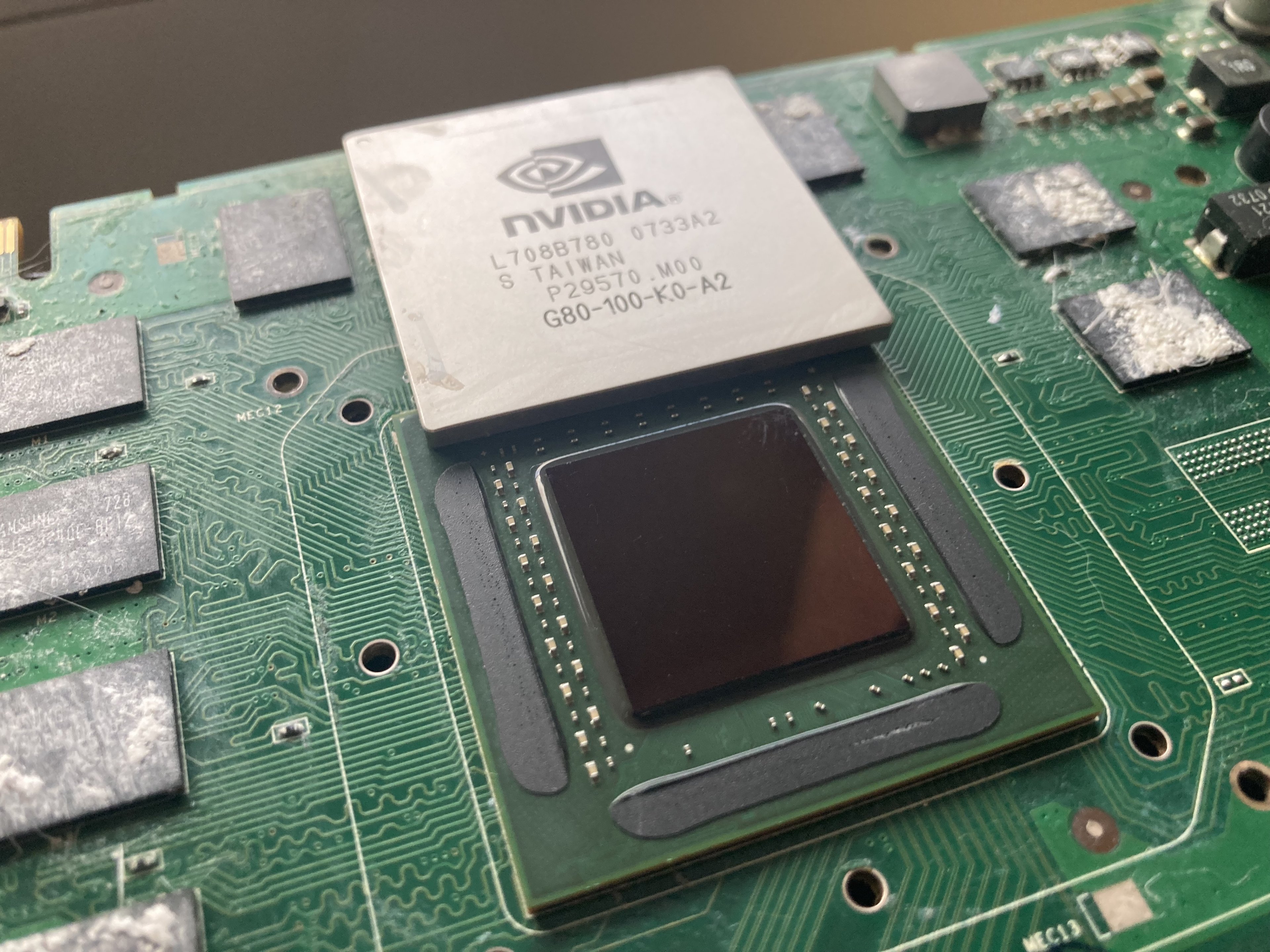

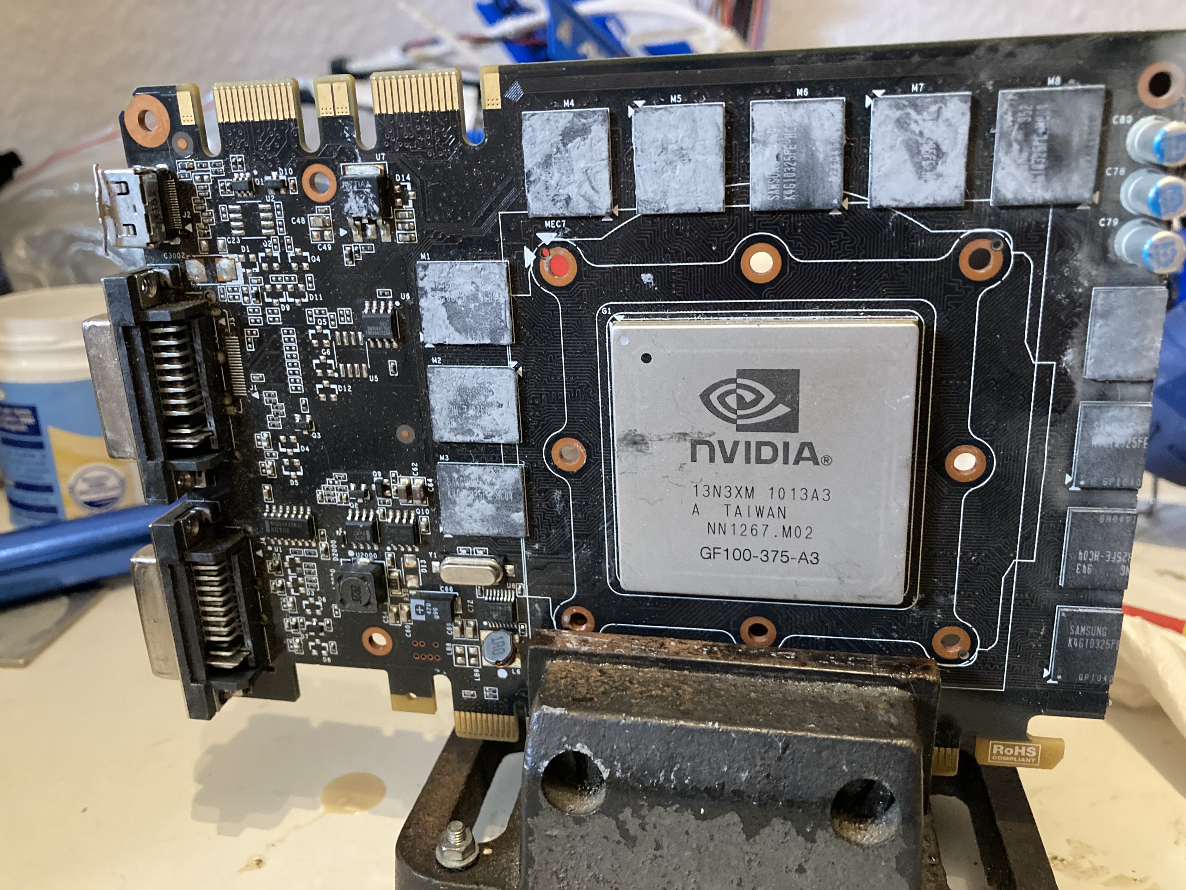

So sah es unter dem geklebten Heatspreader nach der Session mit der 8600GT aus:

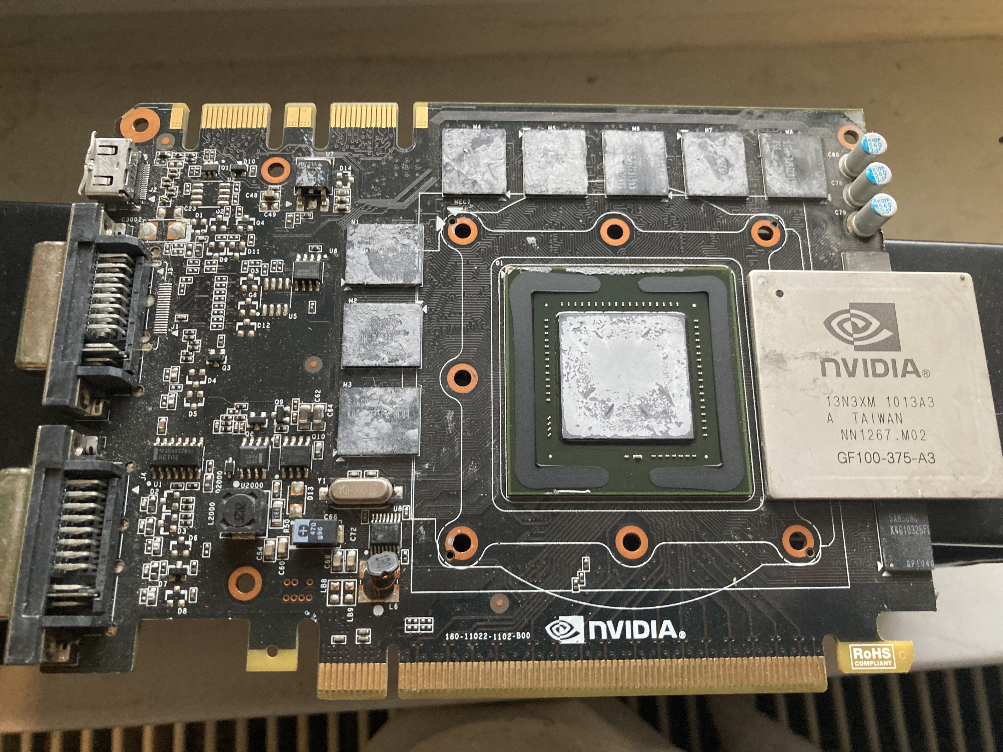

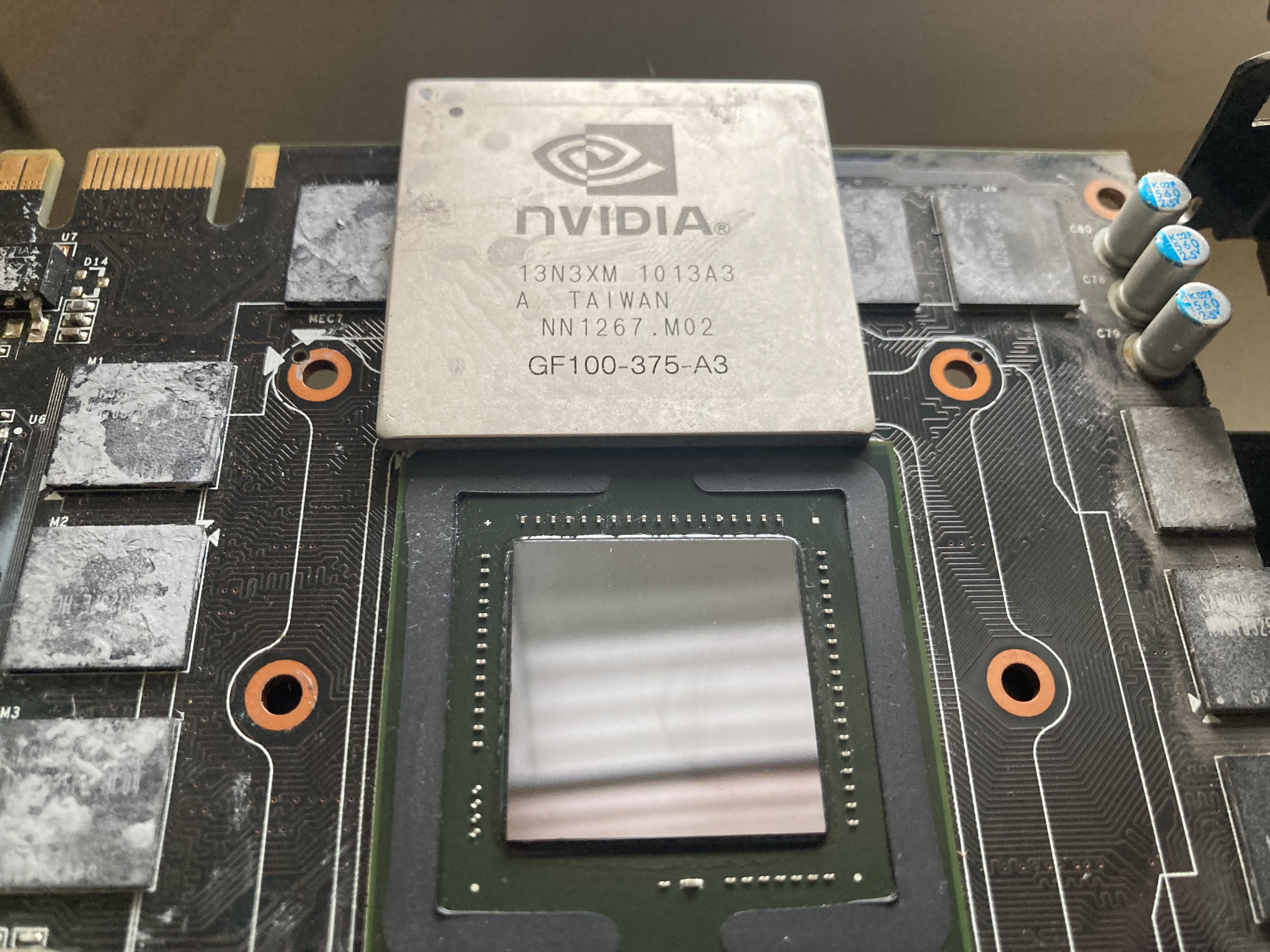

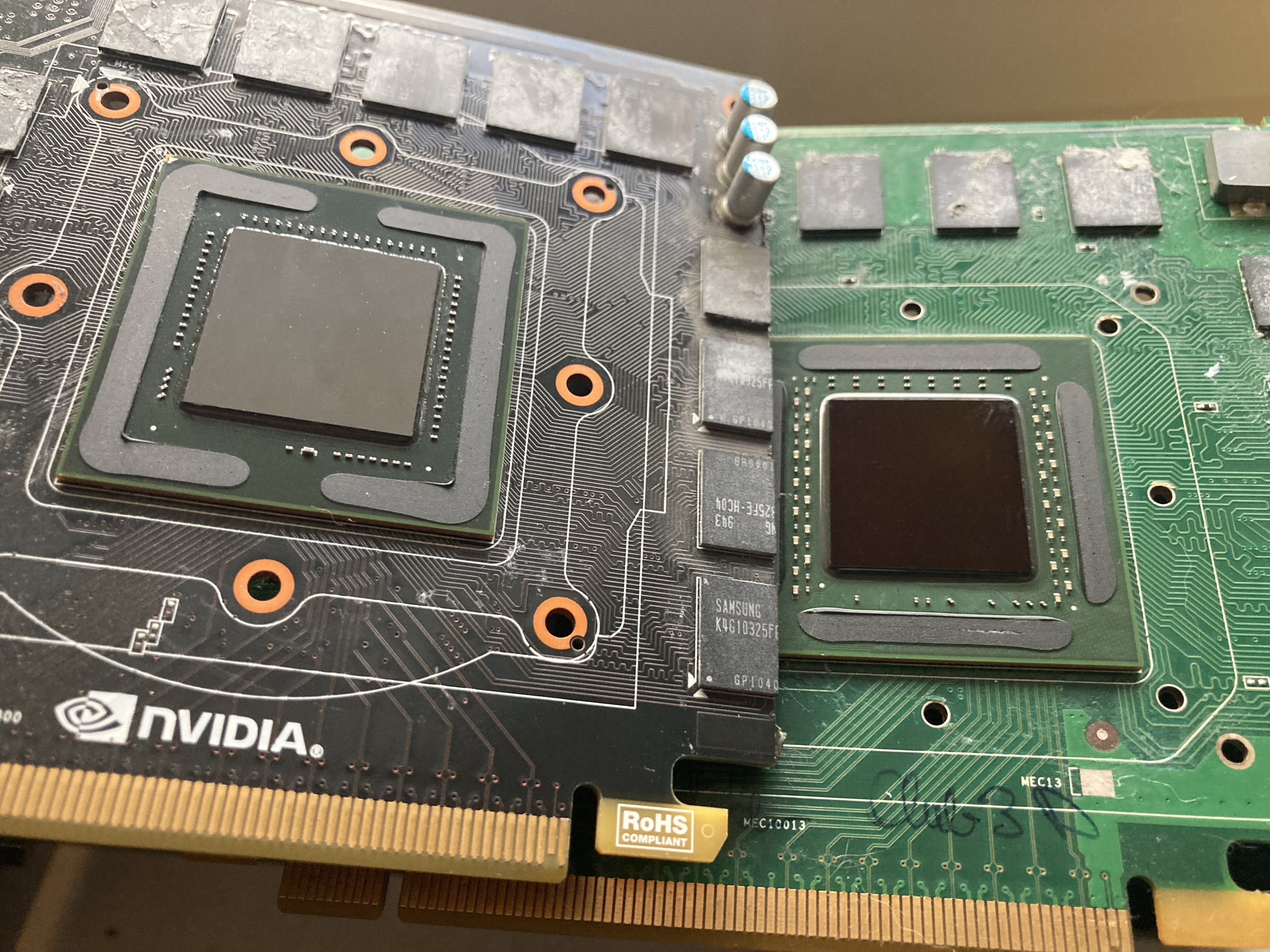

Und ich habe mir noch Nachschub in Sachen Heatspreader besorgt und den Rest einer GTX480 ihres Hauptes entledigt:
So sieht es dadrunter aus:
Vergleich GF100 zu G80:
Diese delidded GTS ist übrigens noch funktionsfähig und kommt auch noch dran :daumen:
Das ist also ein PCB, welches auch in der Referenz-1070 zu finden ist?

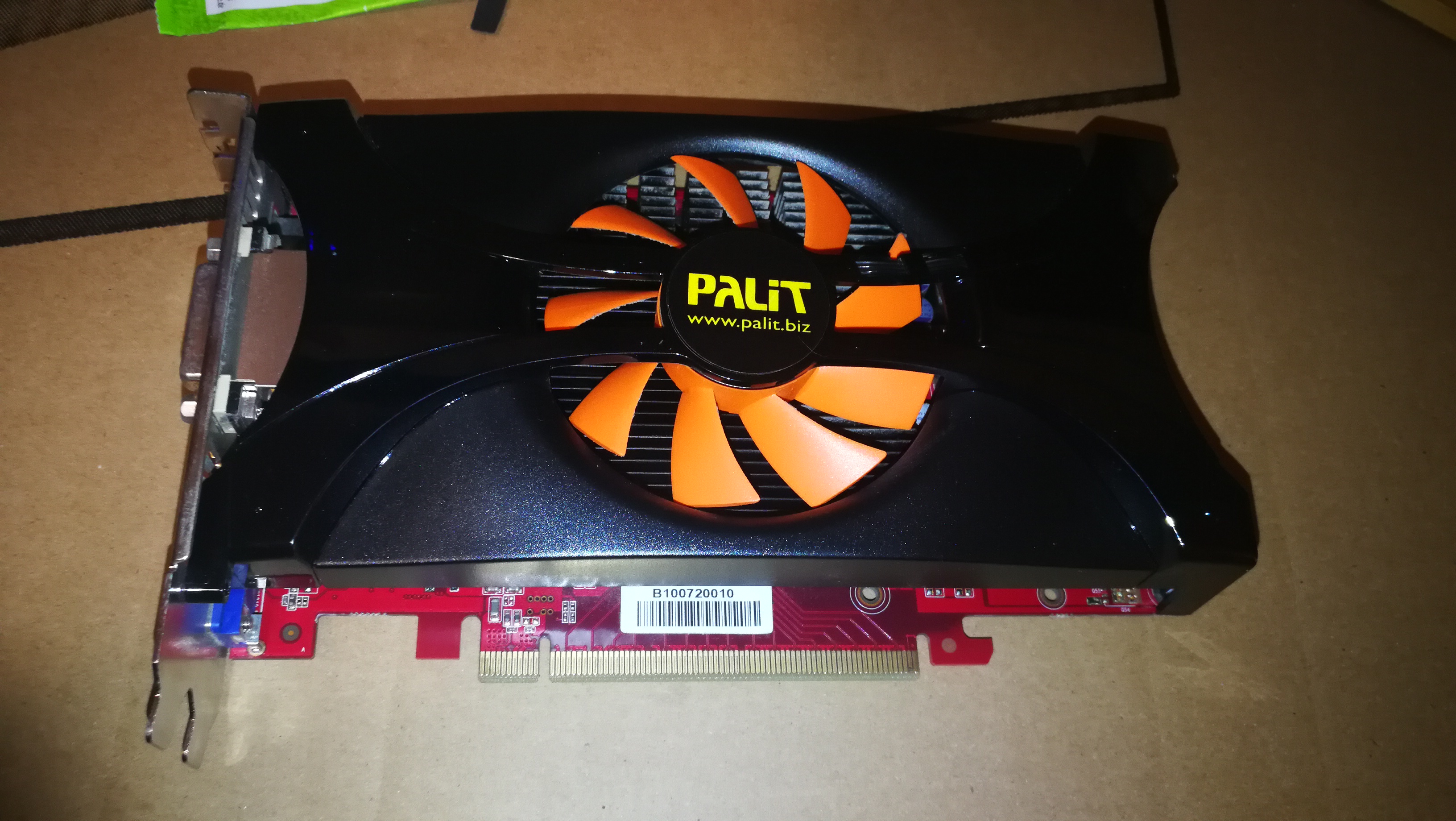

Ich habe noch eine GTX460 von Palit rumliegen, die aus einem Bastel-PC stammt. Am Anfang ging die, später dann durch Lagerung defekt. Könnte ich dir auch überlassen, aber die müsste ich erstmal wieder in den Marktplatz einstellen, im aktuellen Thread.

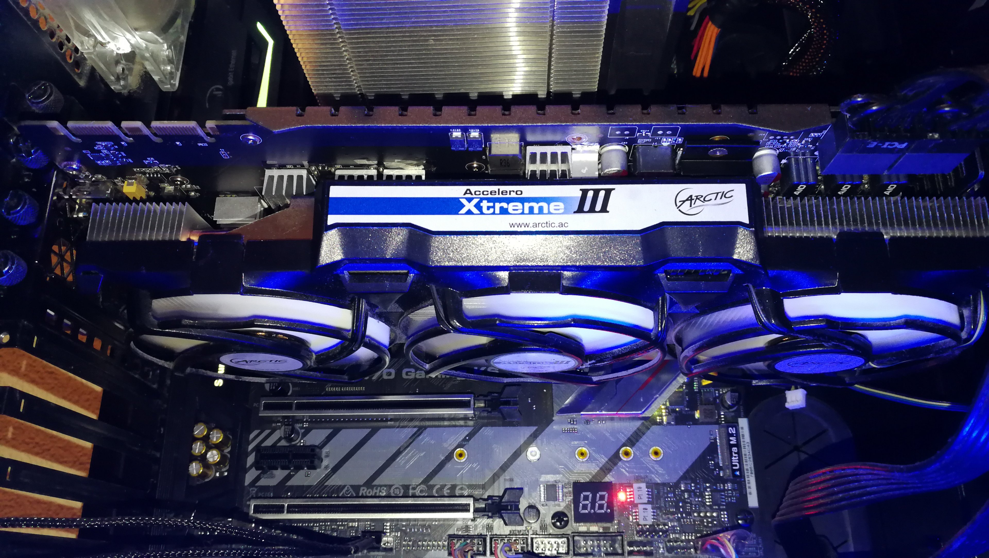

Ich habe damals bei meiner Zotac 1080 AMP verschiedene Biose ausprobiert, woraufhin ich dann mich für Gigabyte Extreme entschieden habe wegen der relativ hohen Drehzahl. Die AMP Extreme mit dem gleichen PCB hatte schlechte Temperaturen beim Speicher oder Spannungswandler. Also Vorsichtsmaßnahme. ^^ Der Originalkühler war auch nicht der beste, weshalb ich da einen Accelero draufgesetzt hatte.

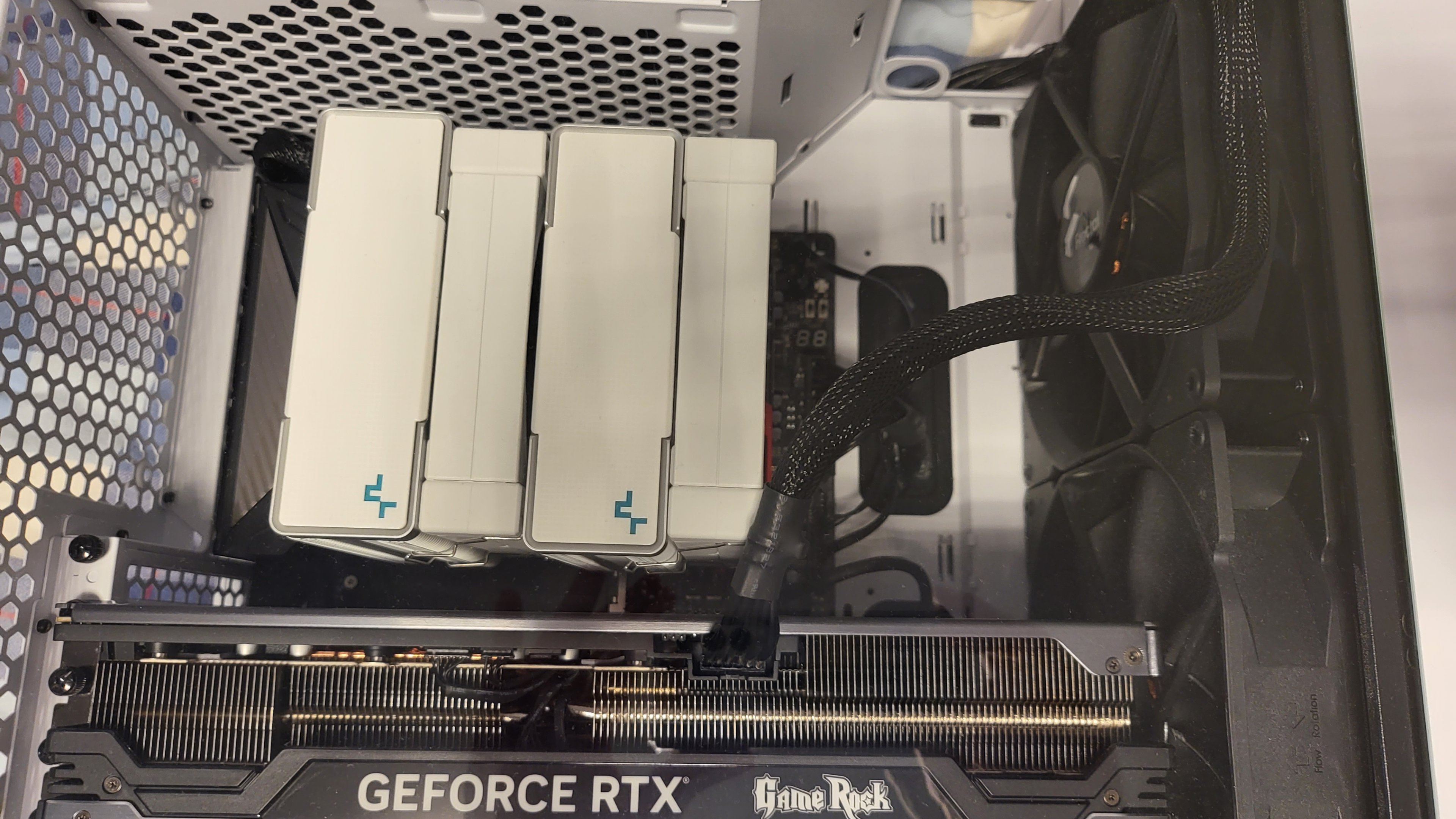

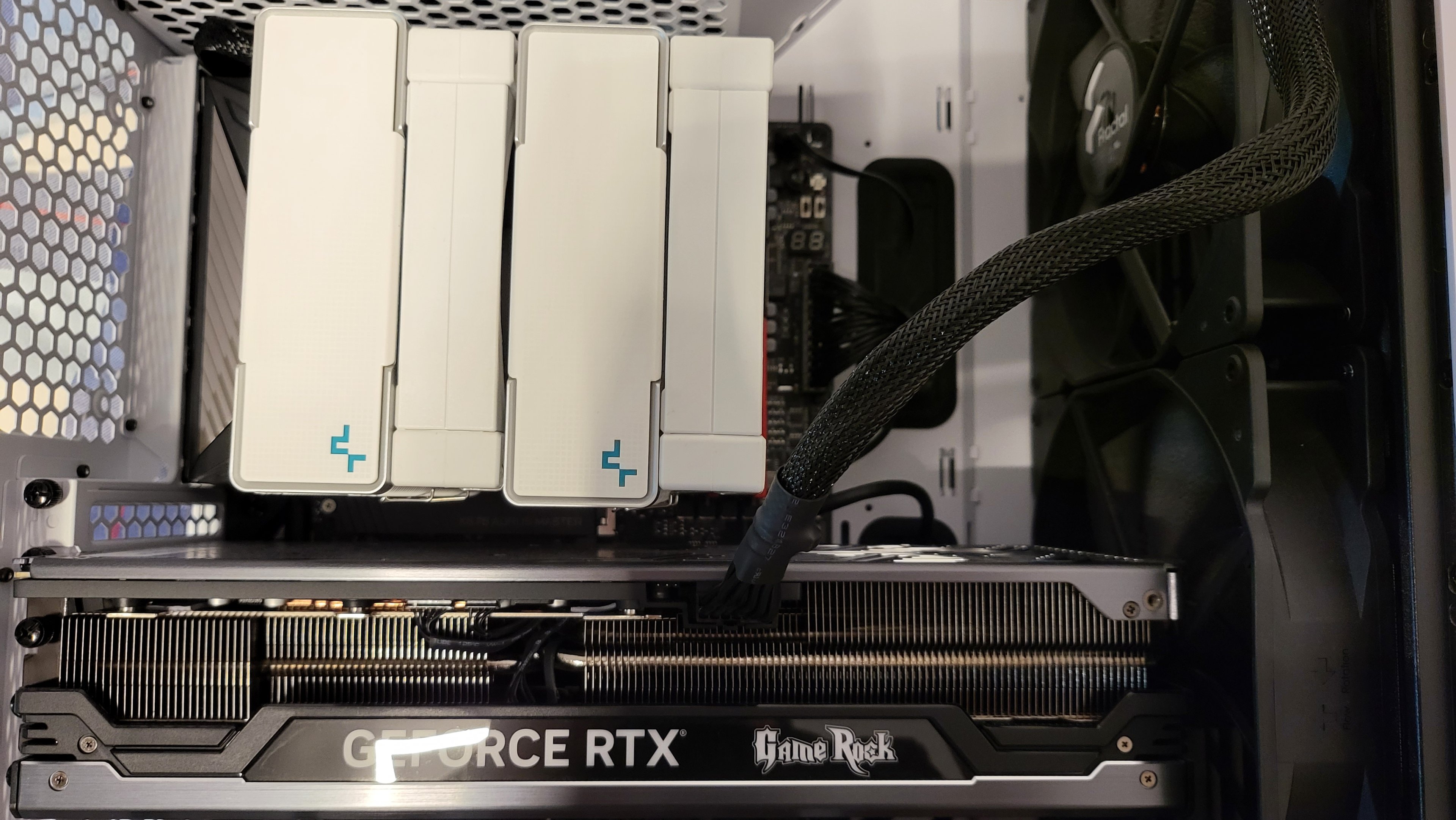

Bevor das im OC Thread ausartet, kommt das be quiet! Adapterkabelbild hier hin.
Ich glaube nicht, dass es an Corsair Netzteile kann, weiß ich nichts von.
Den Adapter allein hab ich nicht abgelichtet, dafür gibts ja das Internet.
Bei mir ist es jetzt so, war praktisch, einfach, kurzer weg und mit möglichst wenig biegen.
Mit und ohne Seitenscheibe.
