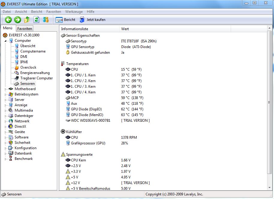

Hier noch mal Everest Daten:

Rein von den Werten her ist alles in orndung außer beim CPU da schlage ich nochmal 10°C drauf wenn es ein nuer AMD CPU ist, aber tut auch nicht zu sache, hmm läuft der Lüfter der Karte überhaupt?
jo der Kühler läuft, Ja wegen der CPU..deswegen war auch der PC in Reparatur. Der Lüfter ging nicht. Ich glaube da ist alles zu heiß..egal wo ich anfasse, überall ist der PC richtig heiß.

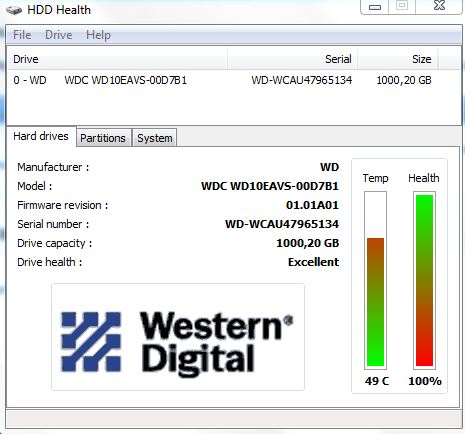

Laut HDD Health ist die Temp meiner Festplatte bei 49°. Sollte die aber nicht eigentlich so bei 30-45 (maximal) liegen?

Finde ist schon ein weing warm, meine GTX 275 ist im normal Betrieb grad mal 41° (no OC, Standart Lüfter)
Hasz du eine gute Gehäuse Lüftung? Die arbeitet bei mir nämlich auf Volllast umd die ganze Wärme der CPU und GPU raus zu blassen, bez. kühle Luft ins gehäuse zu bringen.

was ist da für ne cpu drauf? entweder ist des ein auslesefehler oder es liegen tatsächlich 1,66 volt an der cpu?!

die hdd könnte kühler sein - optimal sind ca 35-42°C.

AMD X4 Phenom 9650 4x 2,33 GHZ wieso, was stimmt mit der Volt zahl nicht?

Wie bekommt man die HDD kühler?
Durch einen Lüfter, das Gehäuse ist mal voll be....., das kenne ich ja bei OEM Hersteller nicht anders
da ist aber kein platz :D
Eben, da ist kein Platz. Ich glaub das Ding kannst Du noch 10mal einschicken, an den Temps wird sich nicht viel ändern. Chassis wechseln oder Kühlkonzept überarbeiten. Die Chassis von Acer oder anderen OEMs sehen zwar chic aus, aber die sind nicht für anspruchsvolle Kühlung ausgelegt fürchte ich.
