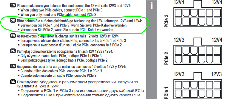

Geh einfach mit dem Doppelkabel (Y-Kabel) am Netzteil an PCIe1 oder PCIe3
am Netzteil und mit einem einzel Kabel an PCIe1 oder PCIe3.
PCIe2 lass einfach frei. Das wäre völlig ok so und du nutzt die 2 vorgesehen 12V Rails.
PCIe 2 ist eigtl. gedacht für das Doppelkabel (Y-Kabel),
wenn man nur ein Kabel nutzen möchte für zwei Anschlüsse an der Grafikkarte.
PCIe2 hängt an 12V3 und 12V4.
PCIe1 an 12V3 und PCIe3 an 12V4.

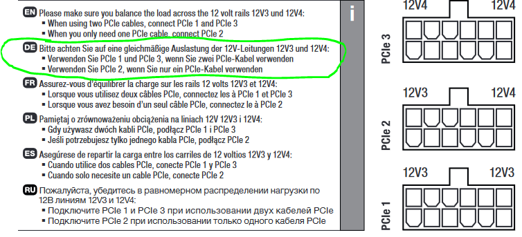

Oo{Basti}oO schrieb:
oder kann ich das doppelte und ein einzelnes Kabel verwenden ?
Ja, verwende das Doppelkabel z.B. am PCIe 1- Port und dann ein Einzelkabel an dem PCIe 3- Port!

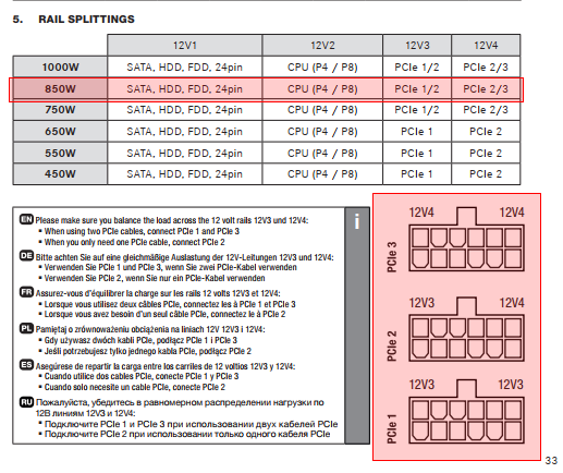

S. 33 Handbuch;)
Besagt das die 12V V3 und V4 auf die PCIe Anschlüsse verteilt werden
Bei drei benötigten Anschlüssen auch einfach drei separate Kabel benutzen. Das verteilt das ganze schön gleichmäßig
Das machs du doch mit PCIe1 und PCIe3.
PCIe2 nugelt dann nur auch noch an 12V3 und 12V4.
