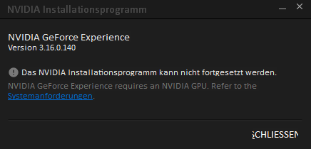

Ich kann nicht mal ein treiber installieren von geforce.

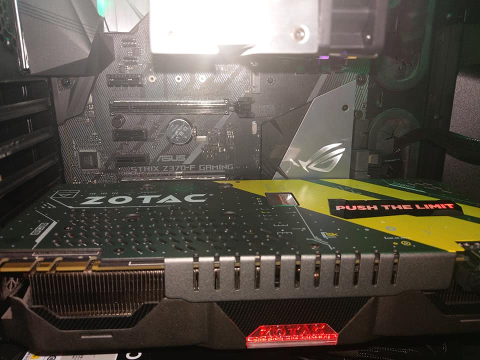

Wie ist die Karte genau auf dem Board befestigt?
Laut deinem alten Thread und dem Video scheint sie nicht direkt in dem Mainboardslot zu stecken!
sie ist im PCI 2 slot eingerastet.

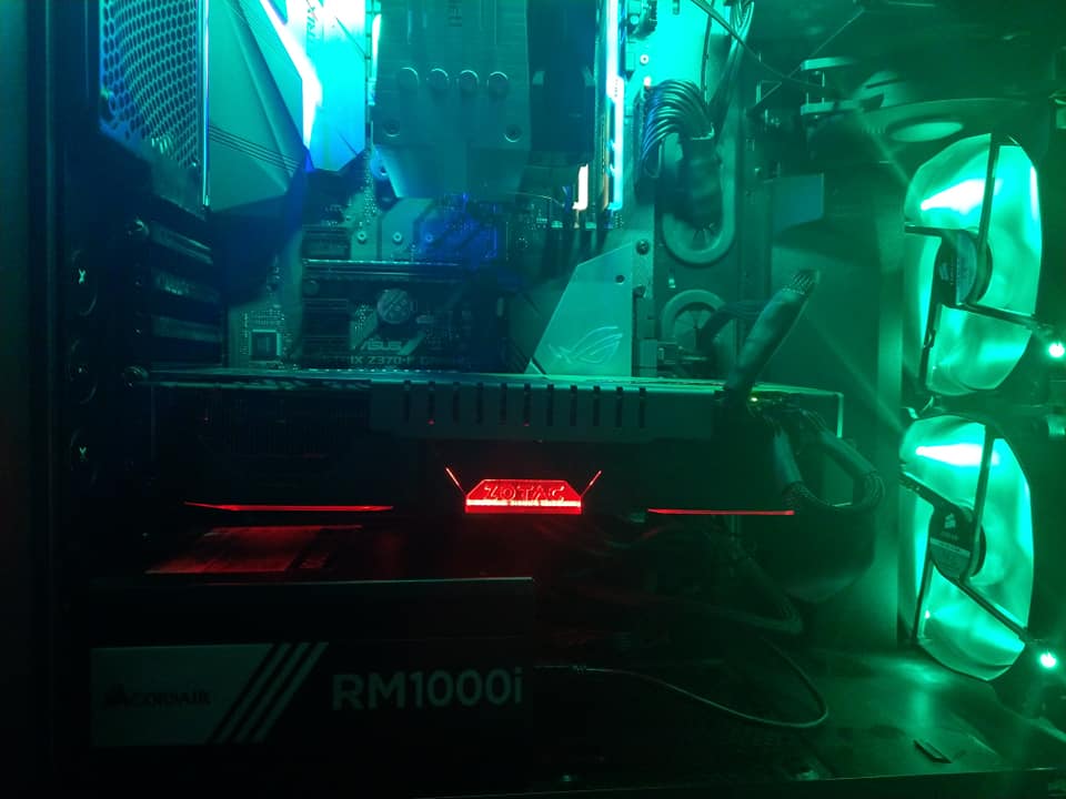

so sieht es jetzt aus.
und die Meldung erscheint bei der Installation

Welche Stromkabel hast du da an der Karte angeschlossen?
Was ist das für ein Kabel an der Karte, welches fast eine Schlaufe bildet?
Sollten da nicht zwei getrennte Kabel vom Netzteil her kommen!? (Ist auf dem zweiten Bild schlecht zu erkennen)
Hast du die Grafikkarte neu oder gebraucht gekauft?
das muss ein Kabel(stromkabel) sein was ich mit der Batterie mit gekauft hatte.
Ich kann dir jetzt nicht die marke sagen was genau das für eins ist.
es hat 2x 6stecker und 2x2 die an die Grafikkarte geht, das ist ein und das selbe Kabel
Zeih ich ein stecker raus leutet eine Lampe Rot von der Grafikkarte.
Die Grafikkarte ist gebraucht.
Es Lief schon mal so wie es angeschlossen ist.
wie auf den Bildern.
