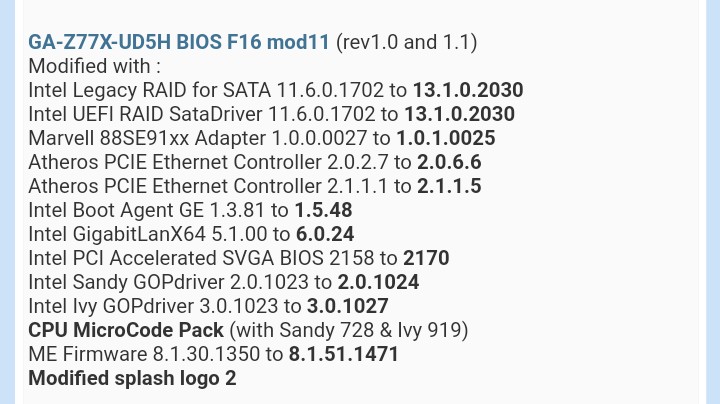

Hast du onboard Grafikarte,dann baue deine externe Grafikkarte aus und starte den Rechner neu,wenn es geht dann liegt es an dem BIOS,ich hatte damals das gleiche Problem (habe von GTX 260 auf GTX 670 gewechselt) ein gemodetes BIOS Update halt geholfen.
Du kannst natürlich auch das offizielle BIOS nehmen F16j beta
BIOS Update kannst du ganz einfach über Windows mit @Bios Tool durchführen,vorher am besten externe Anti-Viren Programm Deinstallieren,damit er beim Update nichts blockiert. Natürlich wäre die Q-flash Variante sicherer aber wenn man davon keine Ahnung hat,dann ist die Windows Variante am einfachsten

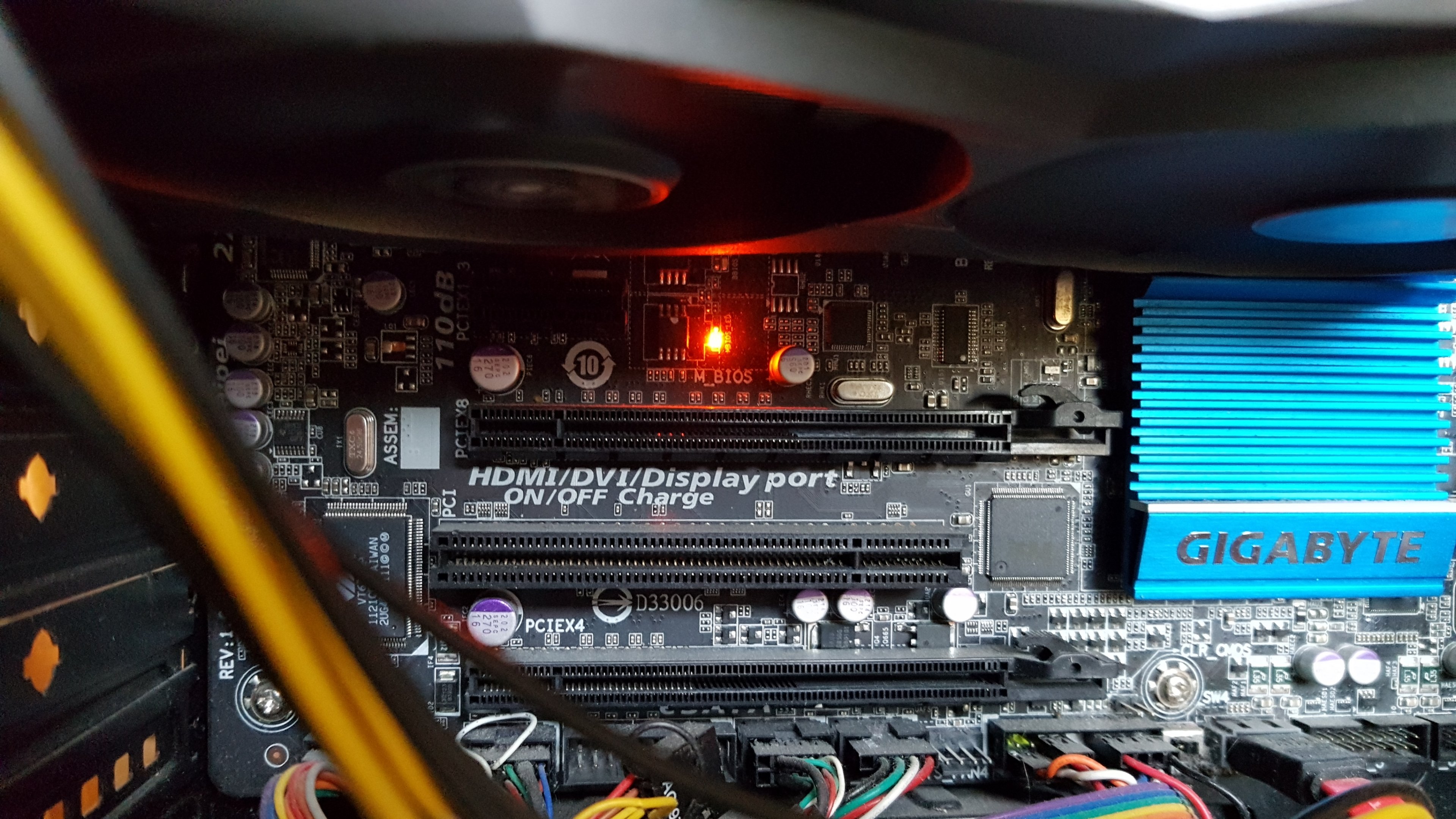

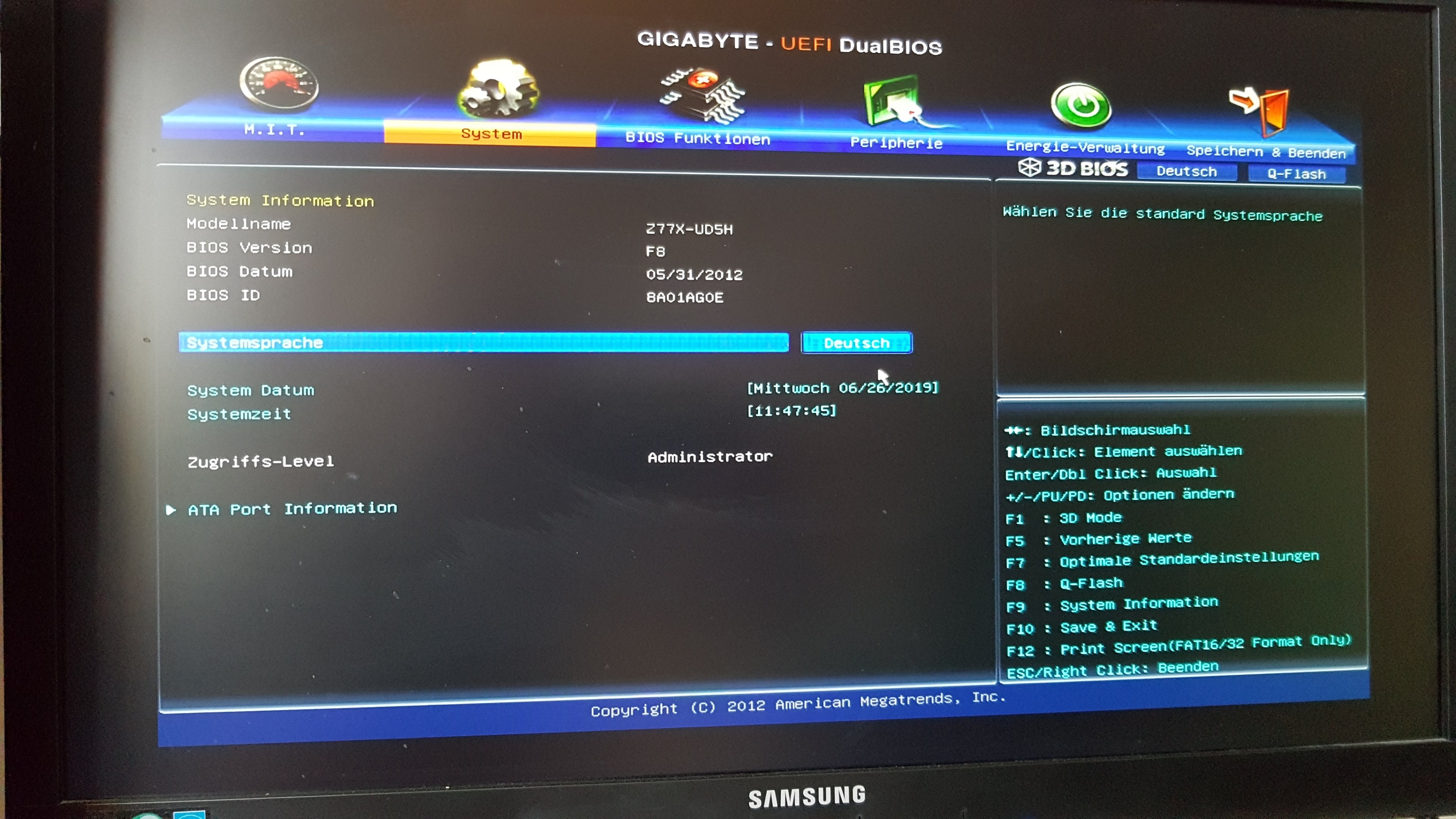

Ich hatte alles zurückgebaut. Kabelmanagement Ok - Es ging wieder alles kam auch ins Bios! Das Foto vom Bios hatte ich geschickt. jetzt habe ich eine LED auf dem Board leuchten gesehen. Siehe Foto? Wieder GTX1060 eingebaut. das Gleiche Problem!

Ich habe das selbe Board gehabt und sogar verkauft.erst nach dem BIOS Update lief bei mir die GTX 670 und danach auch noch die GTX 1060
Du hast ja dual BIOS also hast du nichts zu verlieren.switche auf das zweite BIOS (kleiner schalten am Mainboard)mache das Update über Windows und teste es.
