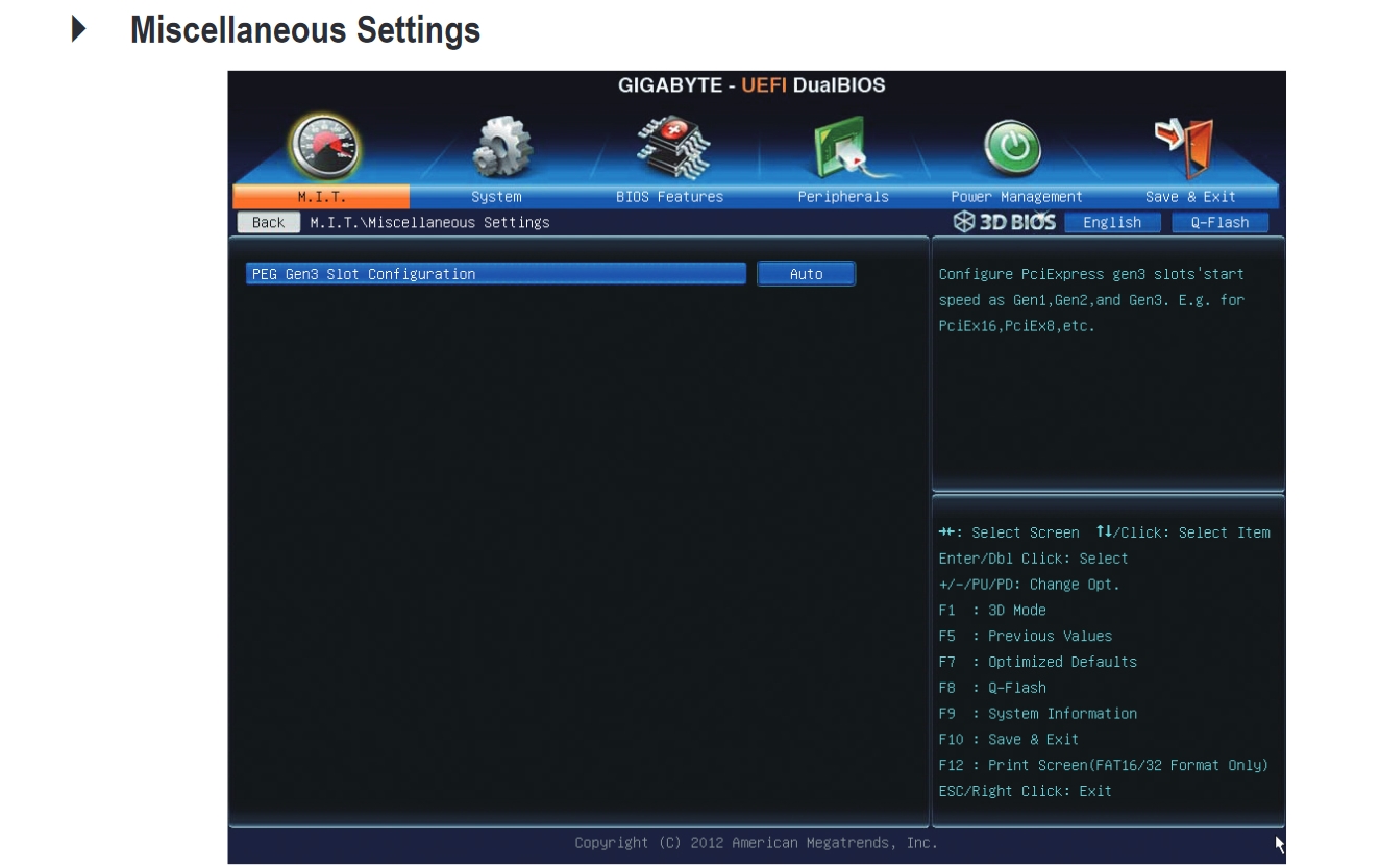

Un bei Bios Update würde ich bei diesen älteren Modellen immer die Onboard Grafikkarte nutzen und erst nach erfolgreichen flashen die Externe Grafikkarte einsetzen! Weil nach dem Flashen wird ja alles resetet und es kann sein das die externe Grafikkarte erst im Bios explizit ausgewählt werden muss. In Bios Einstellungen nacher auf (Peg Gen3 Configuration and set it to Gen3 instead of auto )

flashen und danach im Bios auf
(Peg Gen3 Configuration and set it to Gen3 instead of auto ) umstellen. So habe ich es gemacht und es funktionierte 1A

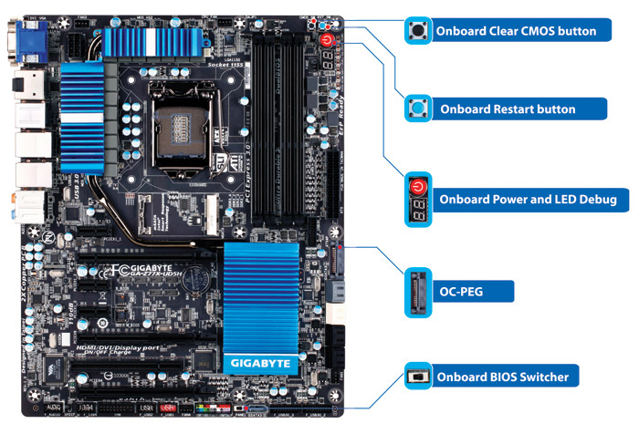

Onboard Bios switcher entweder nach rechts oder links schalten
guck mal,ob das geht

Monitor zur Zeit an Onbard Grafikkarte. BackupBios Wie?

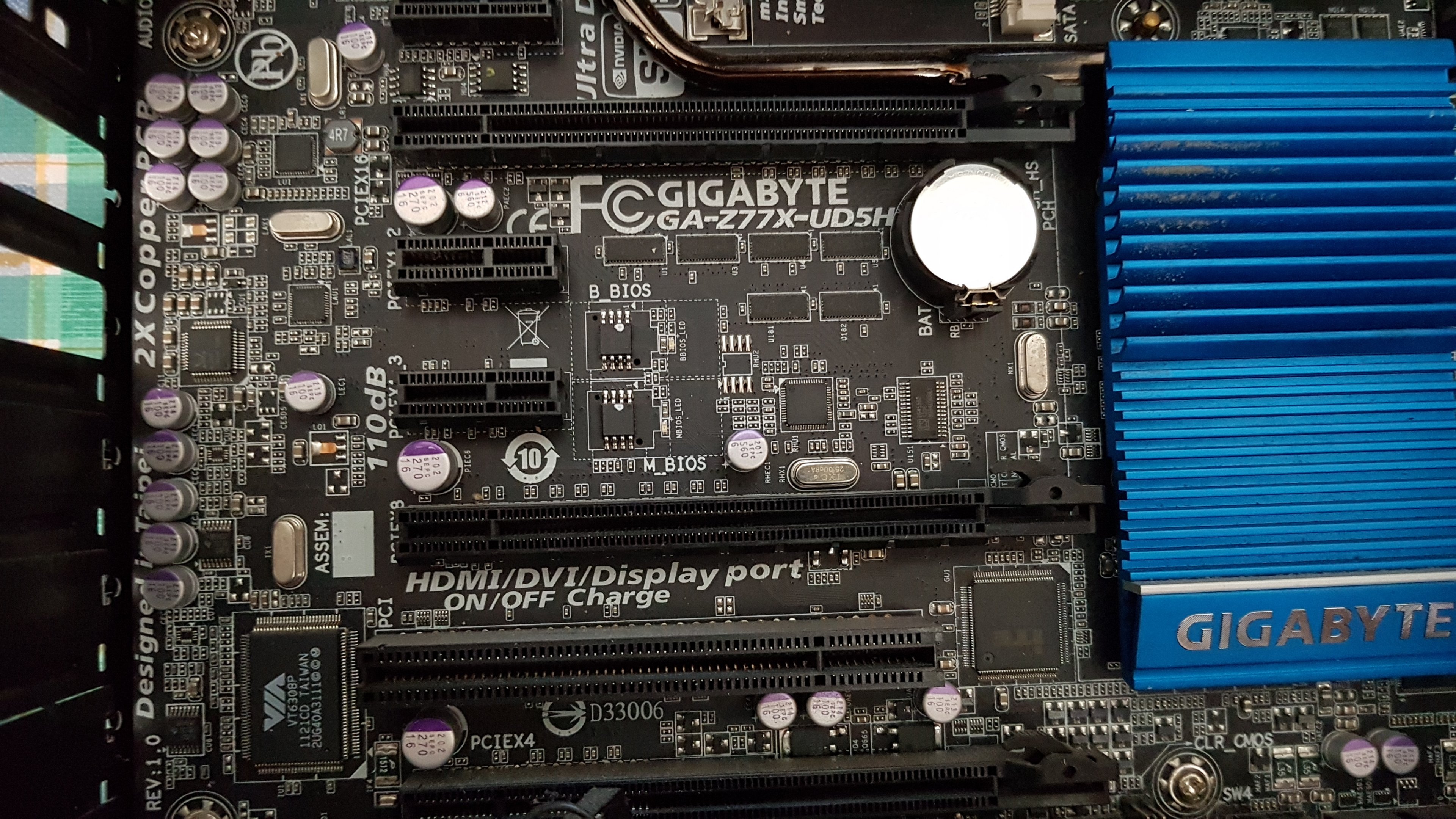

Ja ist richtig B steht für backup bios,kommst du mit damit ins Bios Menü?

Also von Auto auf Gen3 setzen
