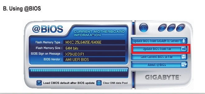

Habe mit die Dateien auf einen USB Stick gezogen. Format des USB Stricks FAT32. Der Stick wird nicht erkannt?
Wollt mit F8 Flashen! Benötige eure Hilfe!

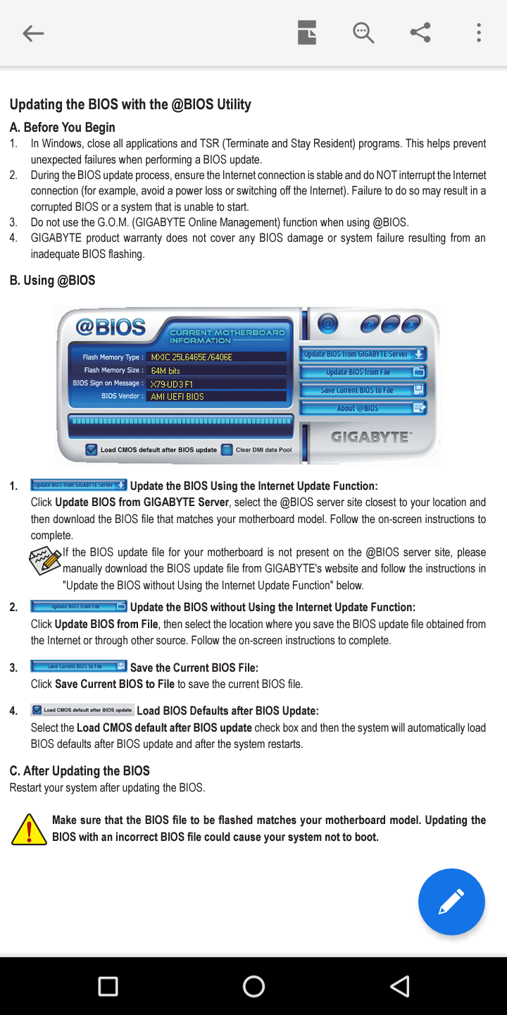

Englisch nütz mir nicht so viel! Habe auch kein Diskettenlaufwerk mehr. Warum USB nicht erkannt wird?

das windows utility habe ich aus sicherheitsgründen ignoriert.
andererseits: es ist ein doppelbios, was solls.
aber auch hier: wenn erfolgreich: wiederholen mit anderem bios

Bios Utility installiert und Bios Updae gemacht. Reboot verlangt jetz geht nichts mehr. Doppel Ton::confused_alt:
Wie weiter?

Mit Windows Utility!

und jetzt weisst du, warumn ich das windows utility nicht erwähnt hatte!
wenn du die wahl hast:
IMMER das, wo weniger passieren kann.
q-flash=nur das flashprogramm
windows=zig prozesse, mit hunderten threads. da kann eben viel reinpfuschen.
