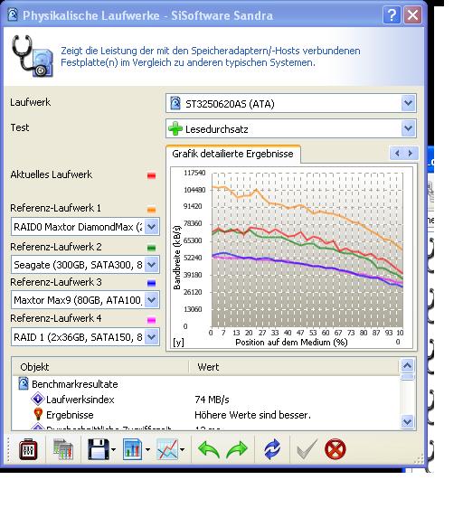

ja, das könnte wirklich sein! die HDD kommt mit dem lesen nicht hinterher! am besten schaut ihr mal, wie es mit der datentransferrate/leserate ist!
[FB]VentiLator
- Okt. 2006
- 2.055
ja, das scheint normal. überprüfe mal, ob die karte mit der richtigen taktung läuft!

Also, dass meine Lesegeschwindigkeit i.O. ist, sieht man oben auf dem Screeni. Gejumpert habe ich eig. gar nicht, sondern einfach an den Sata II - Anschluss ran. Ich glaube (und hoffe) aber trotzdem, dass das ein Software/Treiberfehler ist.
Edit: Aber natürlich bin ich für jede Lösung dankbar.
