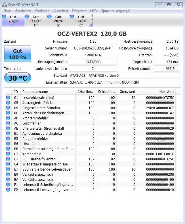

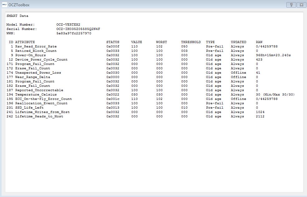

Smart-Daten mit dem OCZ Tool
SMART Data
Model Number: OCZ-VERTEX2
Serial Number: OCZ-IH035Z05585Q2N4F
WWN: 5e83a97fc2257970
ID ATTRIBUTE STATUS VALUE WORST THRESHOLD TYPE UPDATED RAW
1 Raw_Read_Error_Rate 0x000f 110 102 050 Pre-fail Always 0/36576873
5 Retired_Block_Count 0x0033 100 100 003 Pre-fail Always 0
9 Power-On_Hours 0x0032 100 100 000 Old age Always 968h+09m+17.450s
12 Device_Power_Cycle_Count 0x0032 100 100 000 Old age Always 423
171 Program_Fail_Count 0x0032 000 000 000 Old age Always 0
172 Erase_Fail_Count 0x0032 000 000 000 Old age Always 0
174 Unexpected_Power_Loss 0x0030 000 000 000 Old age Offline 41
177 Wear_Range_Delta 0x0000 000 000 000 Old age Offline 0
181 Program_Fail_Count 0x0032 000 000 000 Old age Always 0
182 Erase_Fail_Count 0x0032 000 000 000 Old age Always 0
187 Reported_Uncorrectable 0x0032 100 100 000 Old age Always 0
194 Temperature_Celsius 0x0022 030 030 000 Old age Always 30 (Min/Max 30/30)
195 ECC_On-the-Fly_Error_Count 0x001c 110 102 000 Old age Offline 0/36576873
196 Reallocation_Event_Count 0x0033 100 100 000 Pre-fail Always 0
231 SSD_Life_Left 0x0013 100 100 010 Pre-fail Always 0
241 Lifetime_Writes_from_Host 0x0032 000 000 000 Old age Always 1024
242 Lifetime_Reads_to_Host 0x0032 000 000 000 Old age Always 2112
Was mir diese Woche auch aufgefallen ist, Mein PC kriegt Freezes wenn ich BF 3 online zocke... Liegt das an der Festplatte? Hatte die Probleme, sonst nie...

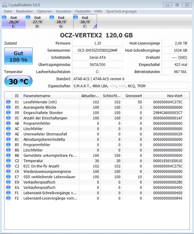

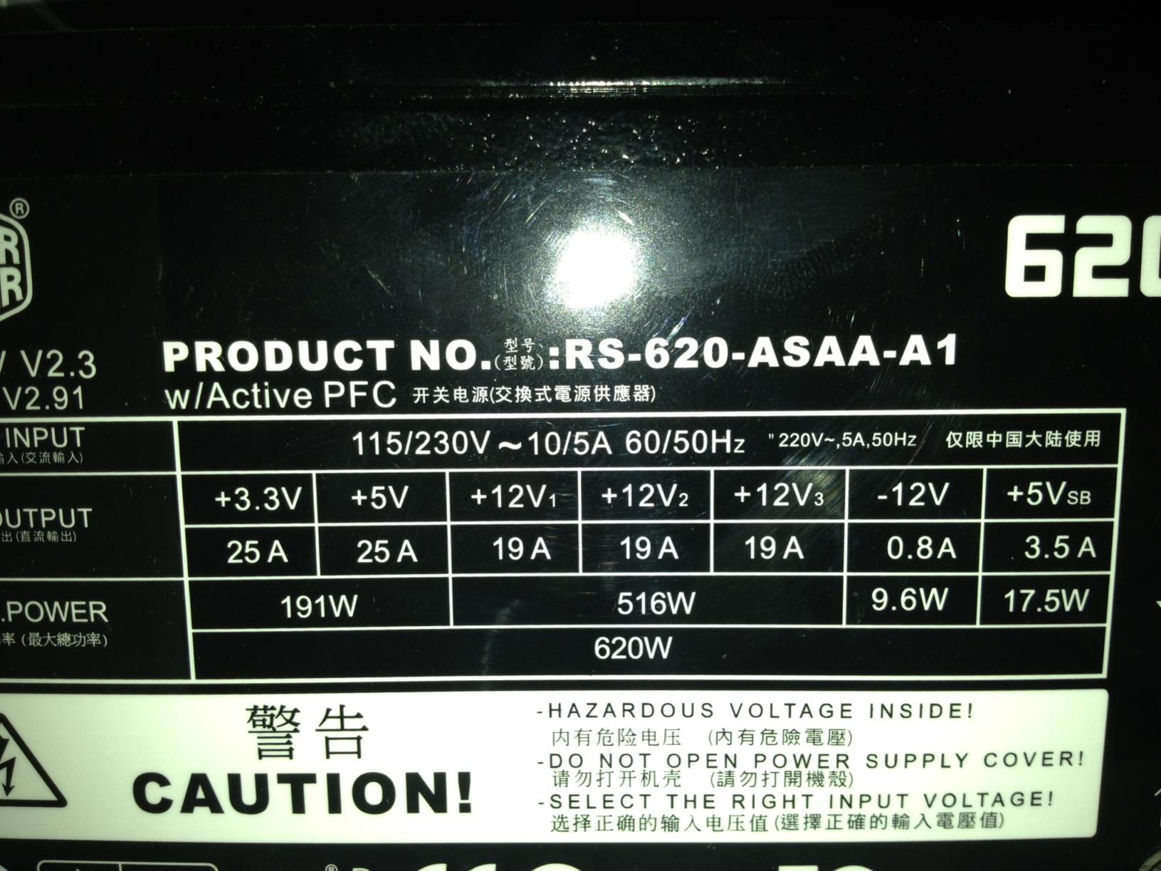

Netzteil ist ein Cooler Master RS 620W, steht aber auch oben. Der Rechner läuft ja schon paar Jährchen ohne Probleme

OCZ SSDs und im speziellen noch die Vertex 2 gehen am laufenden Band kaputt.
Da würde ich nicht lange fackeln sondern erstmal einschicken...
Ich habe auch gerade eine Vertex 2 in der RMA (zum 2. mal)
Die SSD sollte eine Status LED haben, die auf rot springt. Schau mal ob das passiert wenn du den Rechner startest und die SSD nicht erkannt wird.
Du hast auch noch die alte Firmenware 1.35 auf der SSD! Also würde ich erst einmal zumindest die neue= 1.37 aufziehen.
edit: Schau auch mal, ob Du die neuste BIOS-Version fürs MB hast!

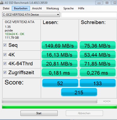

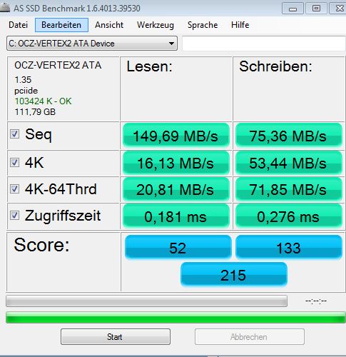

Wie man am AS-SSD Screenshot sehen kann, läuft die SSD im IDE-Modus (pciide).
Umstellen auf AHCI ... wie das geht, was man dabei beachten muss, über die Sufu des Forums ((SSD-Bereich). Ist ein Thema, das mehrere hundert Male bereits behandelt wurde.

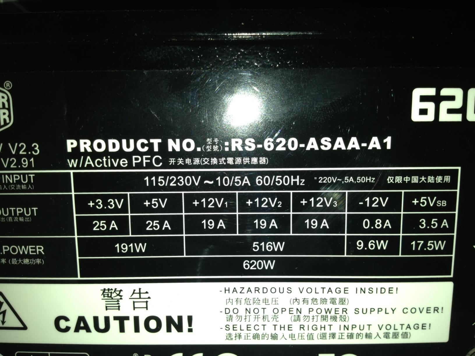

Wie viel Watt hat dein Netzteil auf der 12V-Schiene combined (also nicht jede Schiene separat, falls überhaupt vorhanden)? Kann sein, dass so ein altes Netzteil zwar vom Namen her ausreichend sein sollte, aber durch zu wenig Power auf der 12 V-Schiene eben doch nicht, die GTX 480 ist ja für sich genommen schon ein kleines Heizkraftwerk.
Ansonsten: Wie verhalten sich denn die anderen Temperaturen, also CPU, MB, SpaWas?
Zu 1.: Ich würde stark auf das Netzteil tippen. Das Problem hatte ich auch. Prime95 lief ohne Probleme. Sobald die Grafikkarte aber stark ausgelastet war, ging der PC einfach aus. Die Ursache könnte ein Defekt des NT oder eine zu schwache 12-Volt-Schiene im NT sein.
Ich würde erst mal ein anderes NT probieren. 620 Watt sind allerdings mehr als ausreichend - aber, entscheidend ist auch, wieviel Leistun auf den 12-Volt-Schienen liegt.
Netzteil sollte normalerweise wohl ausreichen, da es auf den drei 12V Leitungen insgesamt 57A bietet.
Aber es hat ja schon ein paar Jährchen auf dem Buckel.
Ich würde auch tatsächlich mal ein anderes Netzteil probieren.

Im Anhang die Specs vom Netzteil

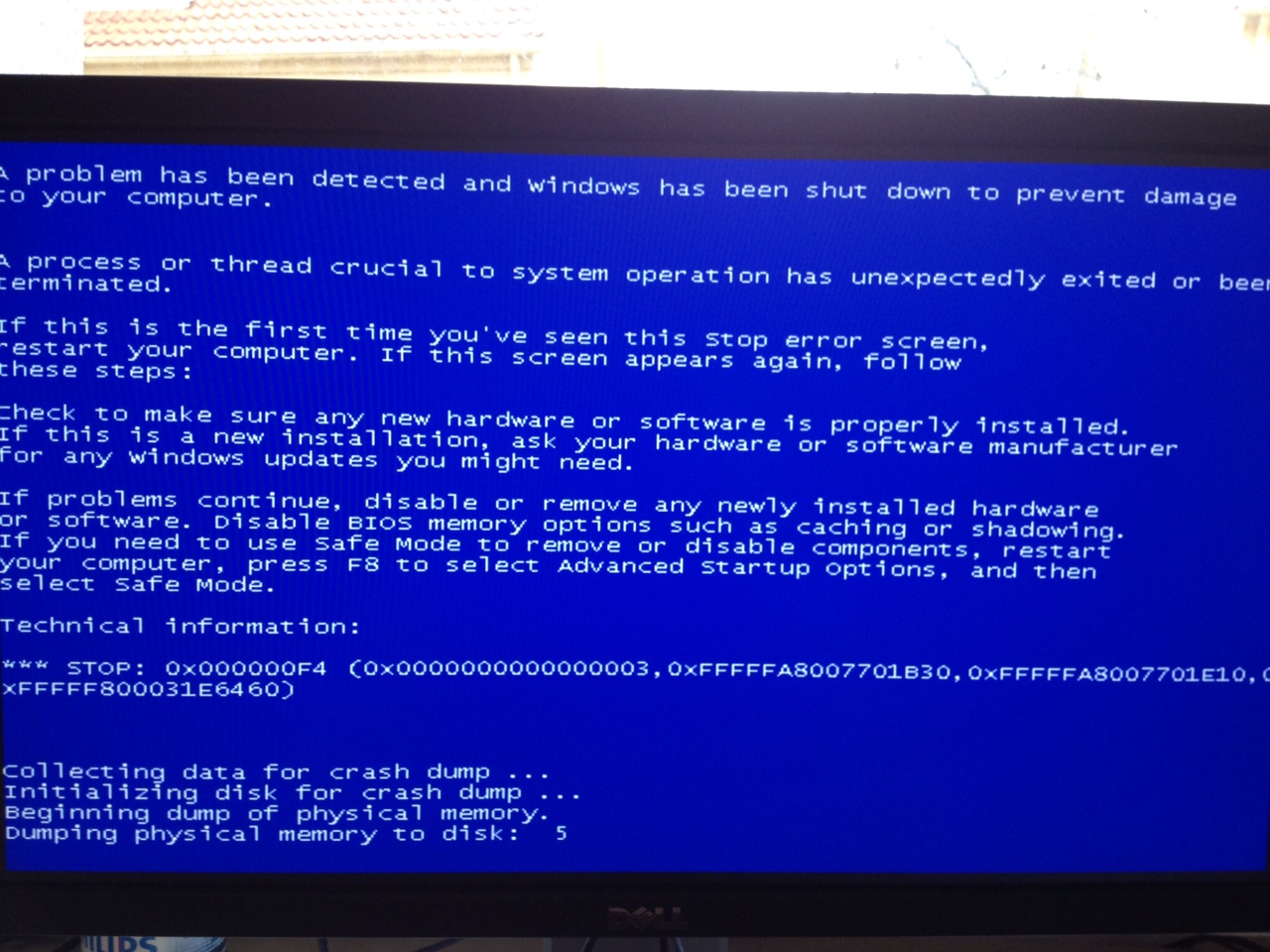

So Test mit BF3 abgeschlossen nach dem Firmware update.
Ergebnis: Bluescreen und die SSD wird im Bios nicht mehr erkannt... Ich denk mal die hat sich verabschiedet..
Kaufe mir jetzt eine Samsung 840 SSD und ein Seasonic oder Cougar Netzteil...
So Leute jetzt wird es mysteriös...
Ich denk mir so starte den Rechner nochmal und schau was passiert und Puff er erkennt die SSD wieder...
Er stürt nach etwa einer Minute aber mit einem Bluescreen ab
Sind das Zeichen für ein Ableben des PLatte??
