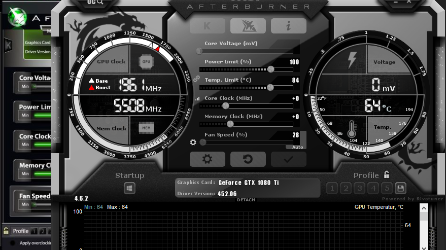

Hast du mal die Temps überprüft wenn du die FPS Drops hast?
Bleiben die FPS dann auch so niedrig`, oder schwanken sie hoch und runter?
Hast du Temperaturen und Takt während des Spiels beobachtet?
Grüße
evil
Welches Netzteil ? Bitte exaktes Modell. Welches Gehäuse und wie belüftet ? VRM Temp ?
Wie immer mit Afterburner schauen was genau passiert..

Ich richte jetzt Afterburner ein, sodass ich euch ein ingame Screenshot schicken kann

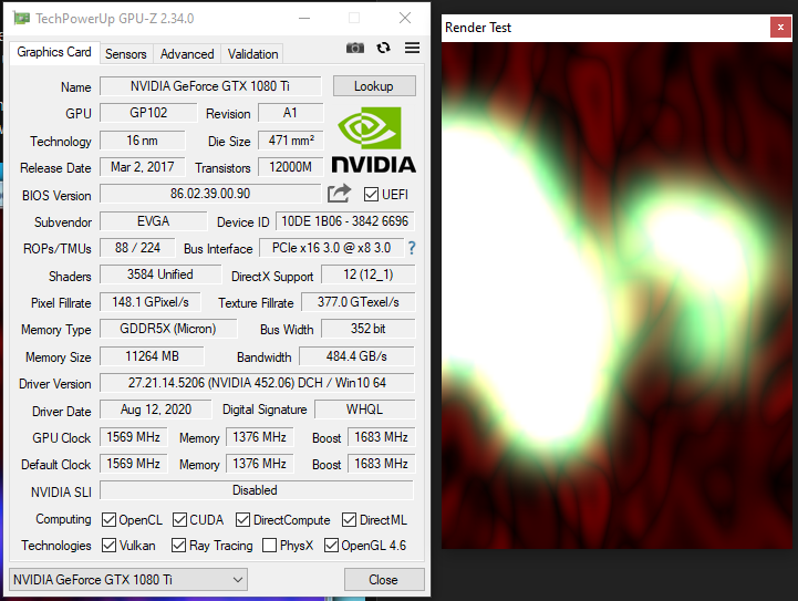

Prima, und dann könnteste grundsätzlich mal gucken, warum die Grafikkarte beim Rendertest (#1, erster Screenshot) nur auf PCIE3.0 x8 läuft statt mit x16. Das verursacht zwar keine Drops, aber dürfte suboptimal sein.

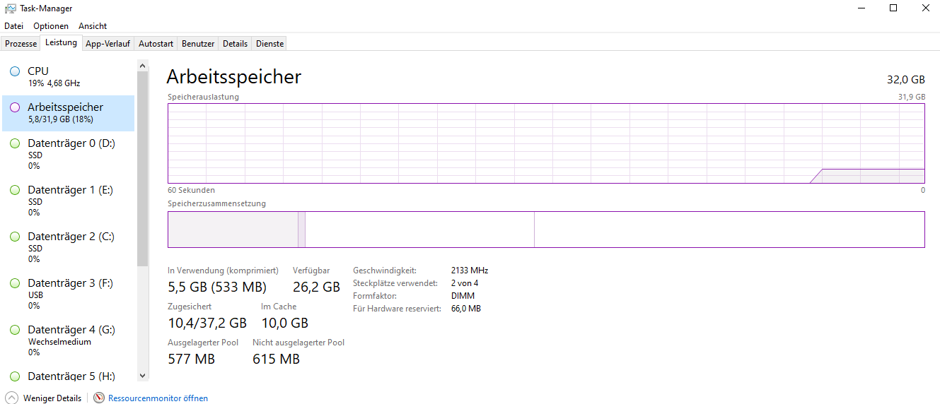

Ja.. und DRAMslots hin- und her gewechselt.. bringt hier jetzt auch niemanden weiter. Interessant wäre, ob jetzt, so wie es gesteckt ist, DualChannel funktioniert oder nicht.
Nachtrag: Auf den ersten Blick sieht's aus als wäre der Speicher richtig gesteckt. (#11)

Habe den PCI Anschluss der Grafikkarte gewechselt und siehe da:

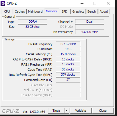

Wie finde ich heraus ob der DualChannel funktionsfähig ist? Ich habe leider kein Handbuch bekommen.
Mit CPU-Z im Reiter "Memory". Wenn da oben rechts "Dual" steht, läuft der RAM im Dualchannel-Modus.
Direkt mal zurückwechseln den pcieslot ..Kontakte reinigen.. der Schuß ging nach hinten los.. PCIE1.1 x16.. das ist nochmal VIEL langsamer (oder zumindest mal den render test dabei starten, ob es dann mit 3.0 x16 läuft, falls Du das gerade nicht gemacht hast. Dann wäre es ok.)
Die Karte gehört normal in den Slot, wie auf dem Bild in #11 zu sehen ist.
@Strom_ist_böse
Ganz ruhig.
1. PCIE x16 1.1 steht da, nicht 1.1 x16
2. Korrekt, sobald Last anliegt, steht da dann auch "@ x16 3.0"

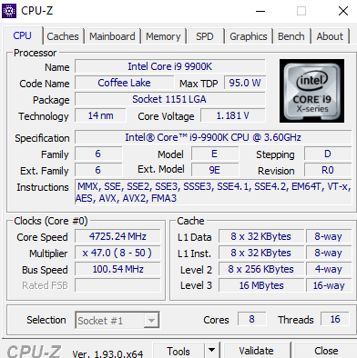

Hallo TE,
1. Du hast die falsche Nvidia Treiber Version. Dort müsste entweder GRD oder Standrd Treiber stehen.
2. ist im BIOS XMP aktiviert für die Rams ?
LG
