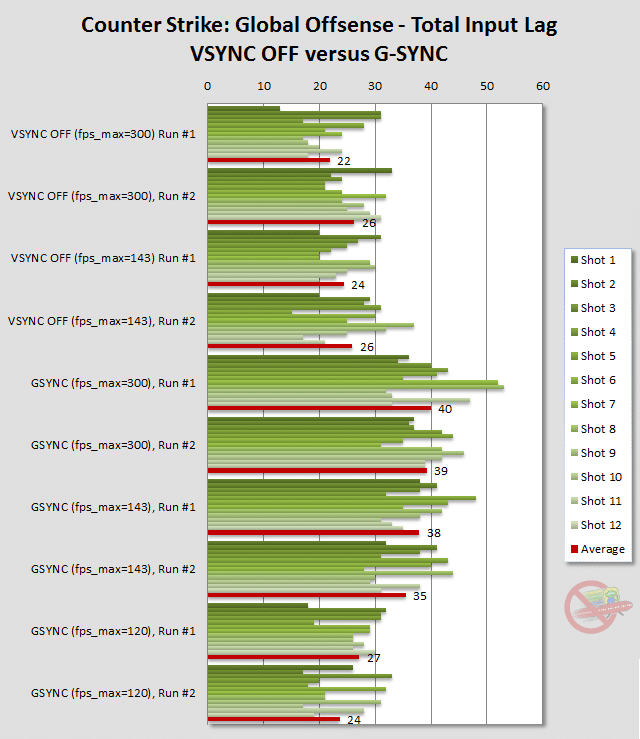

Das ist der alte Test ohne FreeSync 2 HDR oder G-Sync Ultimate. Da dürfte sich wieder was verändert haben. Ich behaupte nicht, dass ich in jedem Punkt recht habe. Ich bin nur offen für die aktuelle Situation. Die Verzögerungszeiten sind vermutlich stark von Modell und Firmware abhängig und nicht nur vom Treiber.

Sinnloser graph ohne angabe der maximalen Panelrefreshrate. Ich denke mal die wird bei ca 144 liegen, und dann ist es klar das Gsync on, FPS cap @ 300 mies ist, WEIL DANN GSYNC GARNICHT GREIFT! Das ist dann einfach Vsync on mit all seinen Nachteilen.

@Palit2018 Das Chart ist wenn ich das richtig zuordne schon etwas arg alt, da war das alles noch in den Kinderschuhen. Mit den richtigen Zusatzeinstellungen, insbesondere ein sinnvoll gesetztes FPS-Cap, lässt sich Sync auch mit niedrigem Inputlag betreiben. Les dich mal etwas ein und teste am besten selber. Wenn dir das dann immer noch schlechter vorkommt oder du zumindest keinen Unterschied in irgendeiner Form feststellen kannst, dann schalte es halt wieder ab.
