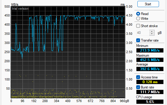

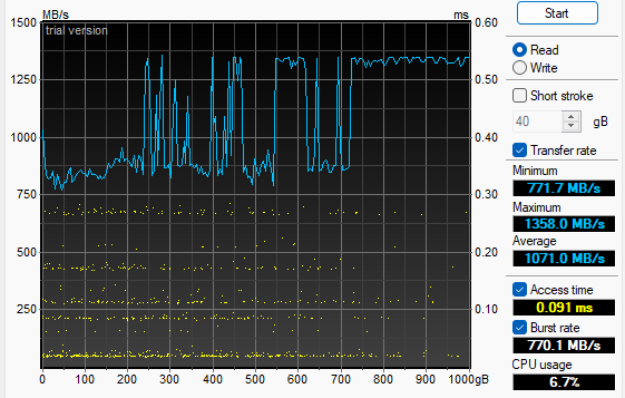

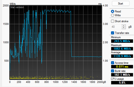

Hier sind die Datenraten, die per HD Tune Pro getestet wurden:
Crucial P5:
Crucial P1:
Kingston A400:

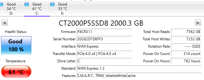

Dazu ist die P5 selbst im Idle sehr heiß:
Hab jetzt erstmal den "Heatsink" abgenommen, was aber quasi gar nicht an der Temperatur geändert hat. Auch geht die Temperatur beim Testen nicht hoch, was eventuell auch auf nen kaputten Leser hindeuten könnte.

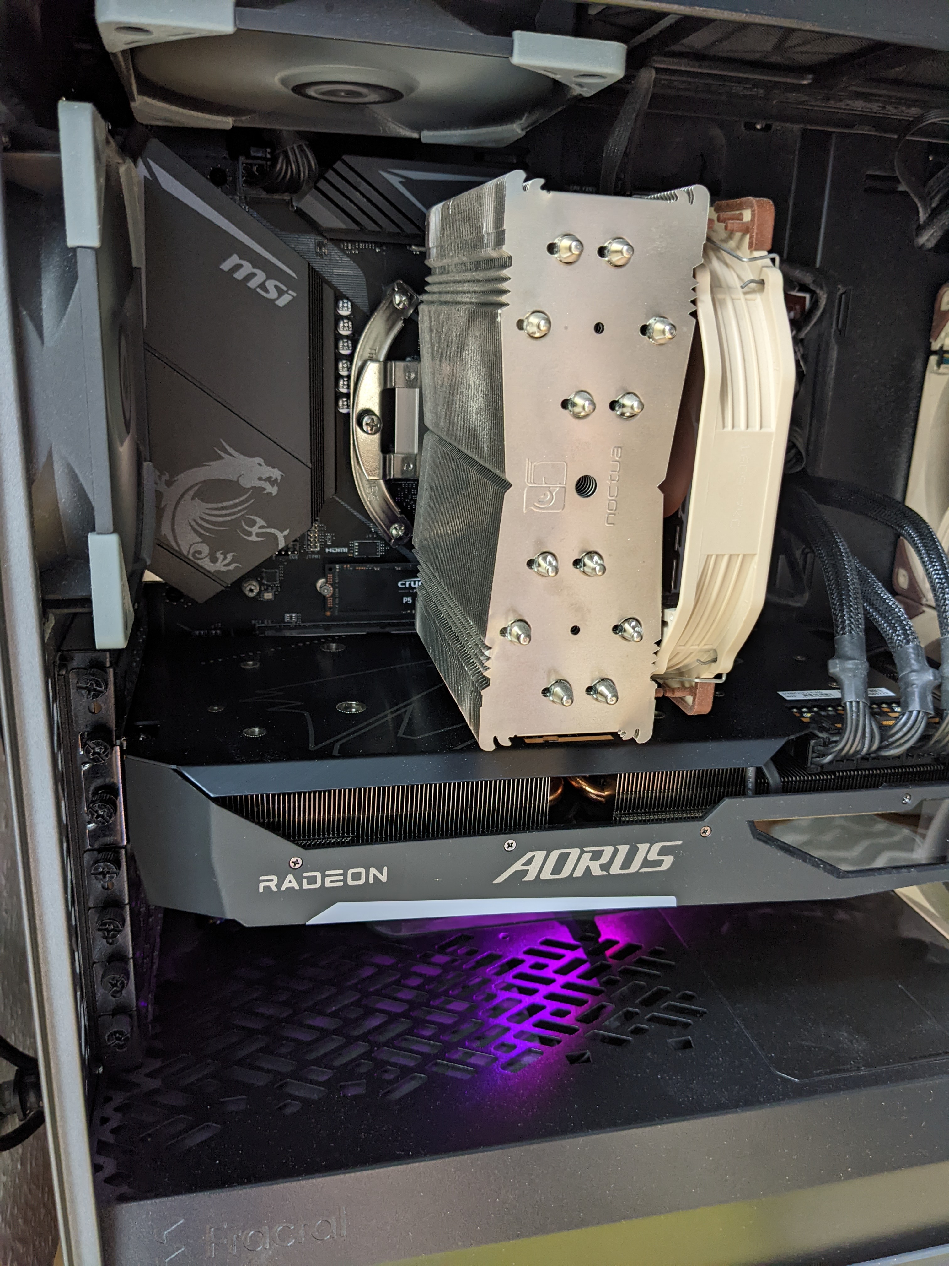

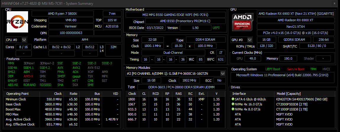

Wenn die SSD 61° abbekommt, möchte ich aber nun gerne wissen was CPU und GPU so haben, also HWInfo mal das Ganze anzeigen lassen.

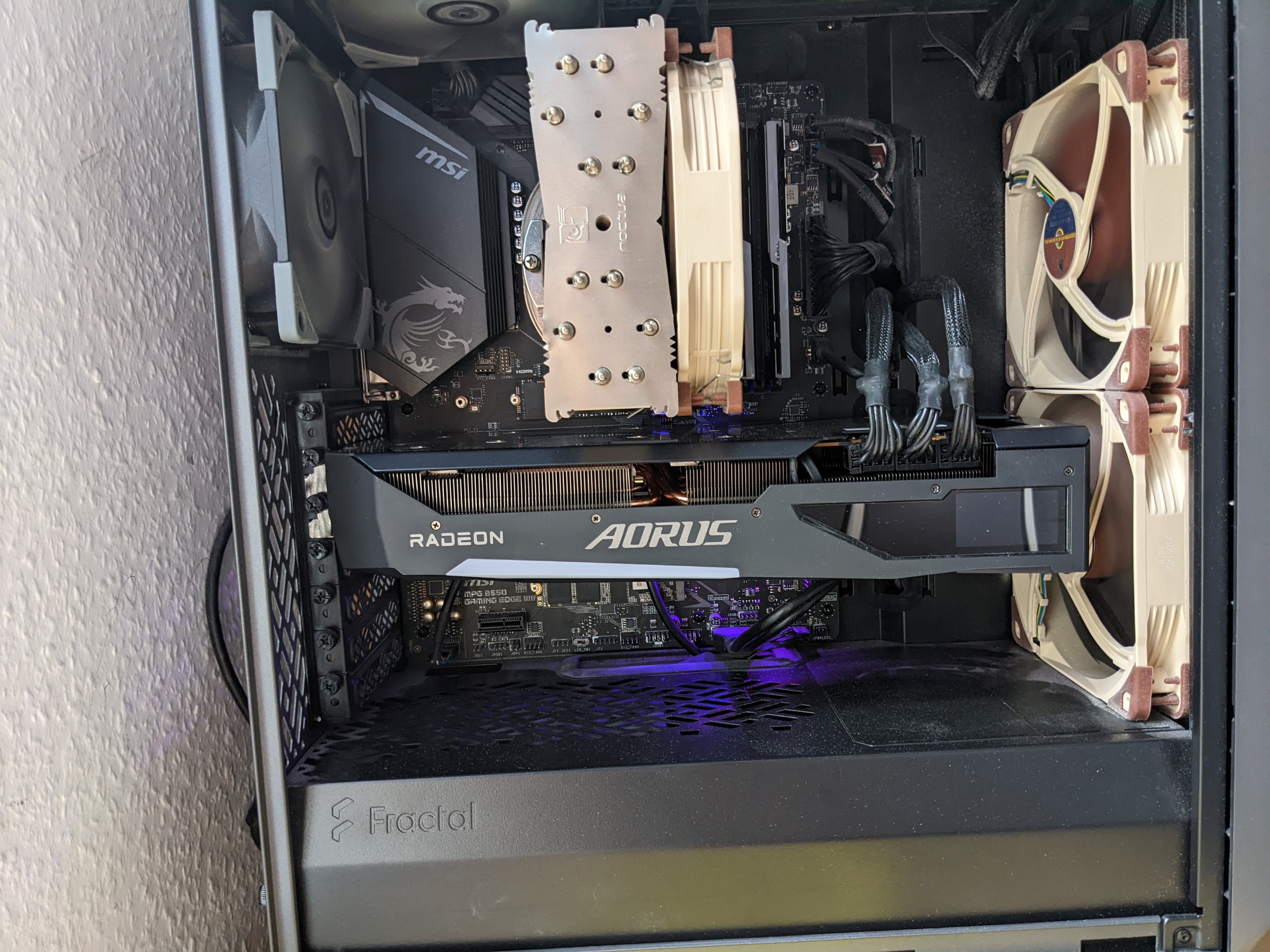

In welchem Gehäuse mit welcher Kühlung wohnt die Hardware?
Bitte angeben und auch mal gleich ein paar Bilder dazu schaden nicht.
Dann kann man sich selbst ein Gesamtbild machen.

1. Sind Temperaturwerte im Idle egal.
2. Haben SSD Temps. nichts mit deinem Problem zu tun und da ist noch genug Luft nach oben.
3. Die Übertragungsgeschwindigkeit aller deiner SSD ist vor allem anfangs "etwas" eigenartig.

GPU/CPU sehen eigentlich gut aus.
Der 5800x ist so bei 50 Grad Idle, die Lüfterkurve ist aber auch so eingestellt.
GPU ist bei 46 Grad.
Gehäuse ist ein Fractal Meshify 2 Compact mit 2 Noctua NF-A14 vorne und 2 Scythe Kaze Flex 120 (jeweils einen hinten und einen nach oben), auf dem CPU steht ein Noctua NH-D14.

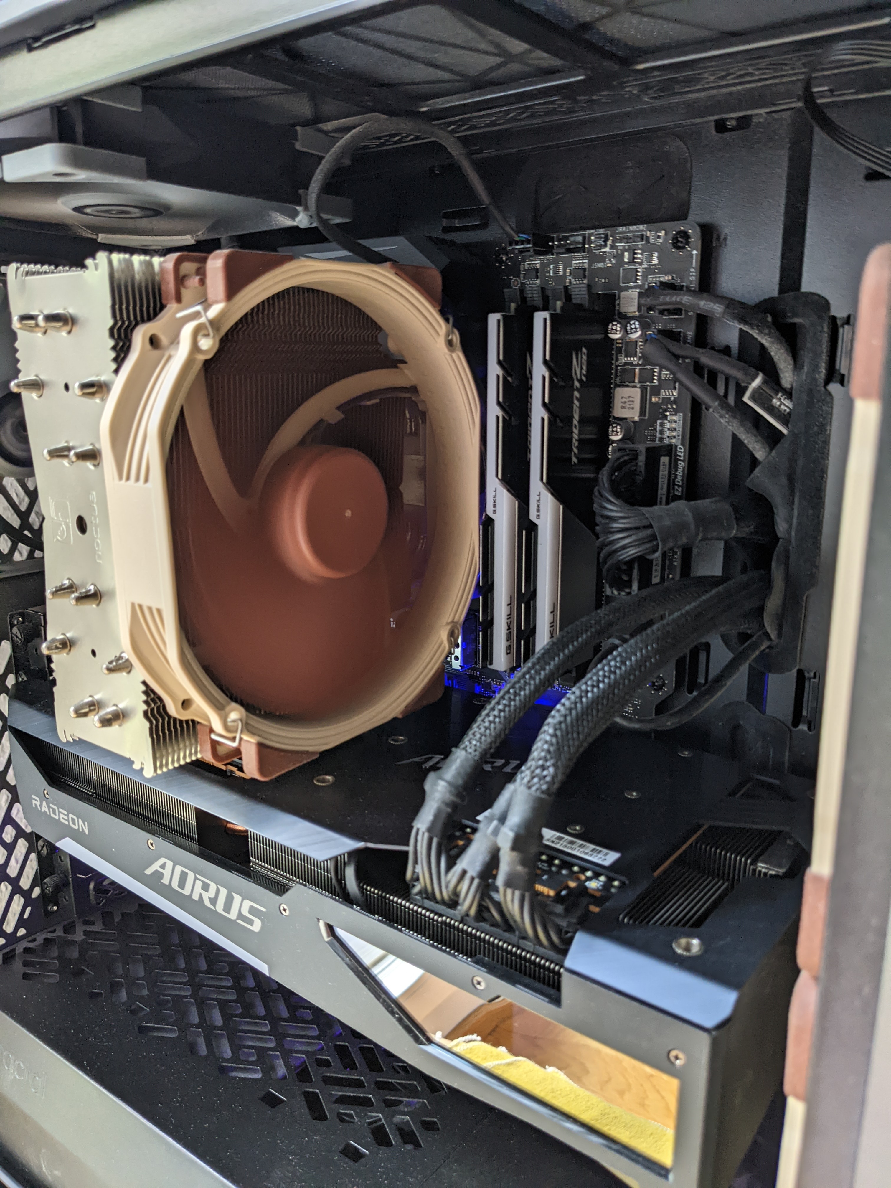

Der linke PCIe-Stecker scheint nicht ganz sauber zusammengesteckt zu sein. Dürfte zwar nichts bedeuten, wenn beide Teile richtig im Anschluss sitzen, aber man weiß ja nie.

Meine P5 wurde im Idle auch recht warm mit ~55 Grad, im MC1 Pro warens dann 40.
Schau mal nach aktueller Firmware für die P5, die scheint nicht aktuell zu sein

Die Datenübertragungsrate ist aber immer noch genauso seltsam. Hat da jemand eine Idee?
Da hilft eigentlich nur eine komplette saubere Neuinstallation mit vorheriger langsamer Formatierung der Platten.
Dabei sollte nur die Systemplatte angeschlossen sein.
Wenn sich dann nichts ändert, laß ich mir mein Lehrgeld wiedergeben, aber ich hab ja auch noch einen richtigen Beruf gelernt.
Crucial Storage executive software besorgen und nach aktueller Firmware schauen.
Deine ist entweder recht veraltet oder es gibt eine neuere Hardwarerevison mit einer 20er Firmware
