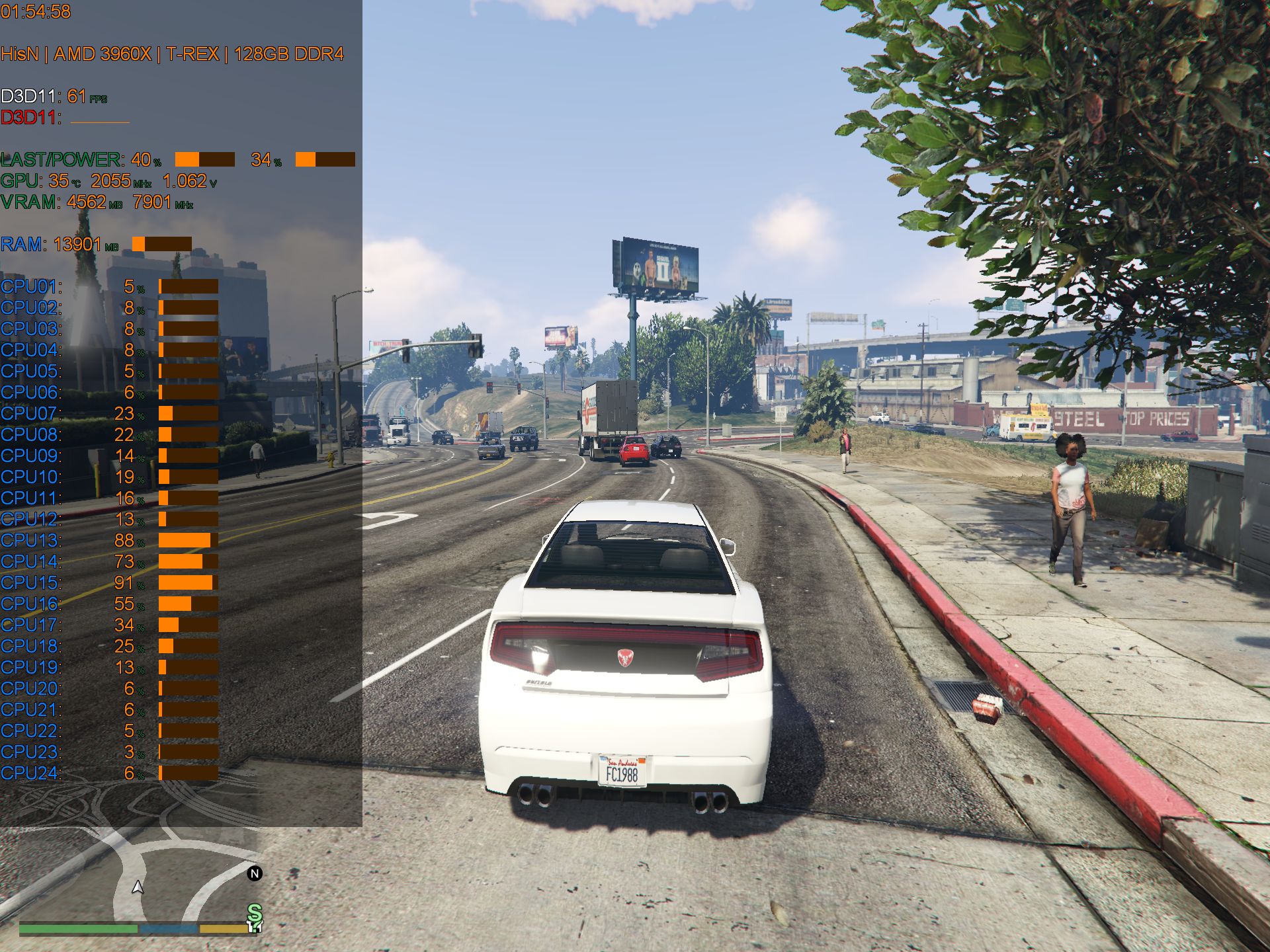

coxon schrieb:
CPU Limit bei 1080p kann beim R5 2600 vollkommen ausgeschlossen werden.
Echt? Mein 3960X hängt da voll im CPU-Limit.
Warum ihr vom Namen der Hardware immer auf irgendwelche Limit schließen musst, erschließt sich mir nicht.
Aber nicht dass @Leandro27
da in der MSCONFIG in seiner Not rumgespielt hat. Oder die CPU nicht austaktet, sondern bei 1.5Ghz hängt.
