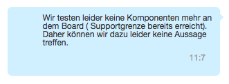

Es wird wohl kein neues Bios mehr geben. Ich wollte noch wissen ob das p8h67-m Evo generell mit Pascal arbeitet um zu entscheiden ob ich das Projekt nicht direkt wieder abbreche, aber: Antwort von Asus
