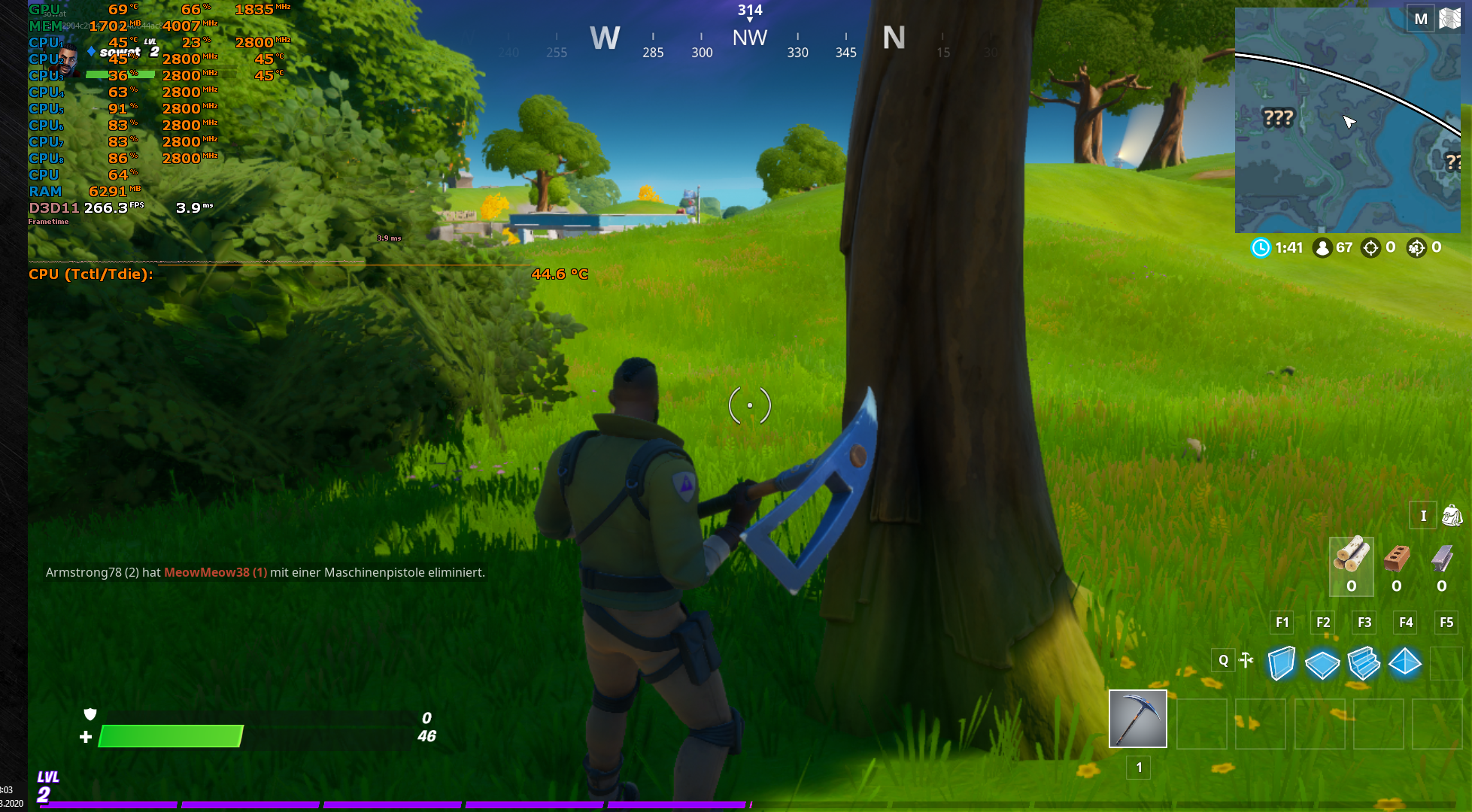

GTX 1080 ist schwach!

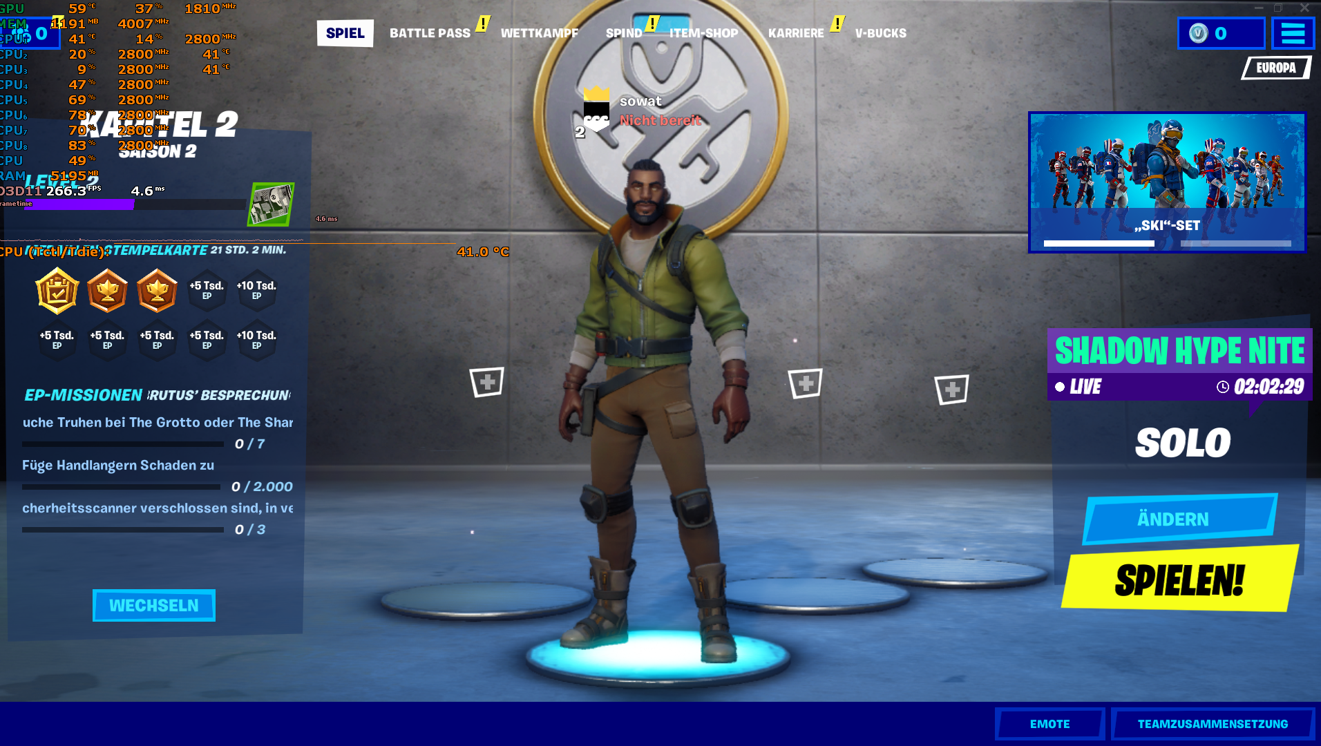

Keine Ahnung, aber hat Fortnite DX12? Vielleicht war bei der Radeon DX12 eingestellt und jetzt hast du DX11. DX12 bringt ja einiges im CPU-Limit (welches du hier wohl erreichst).
Du hast nicht zufällig Screenshots als noch die Radeon verbaut war?
meckswell schrieb:

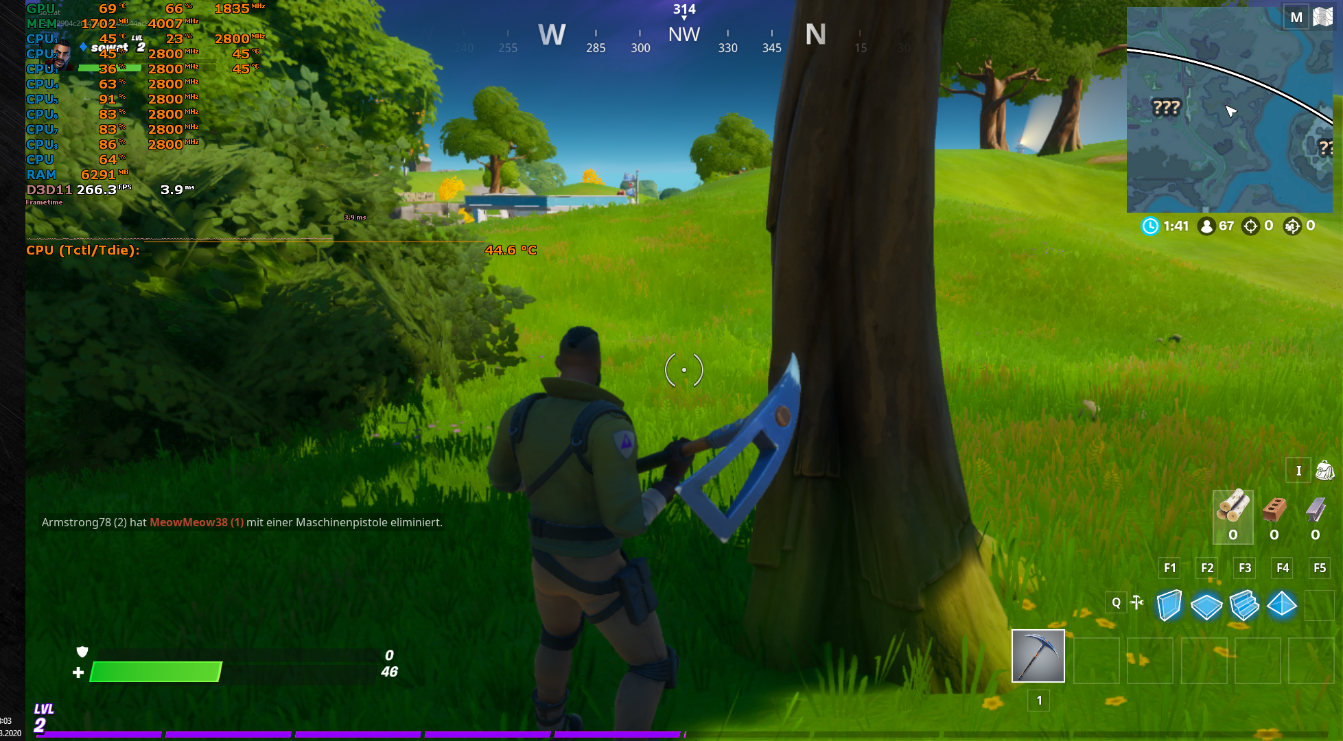

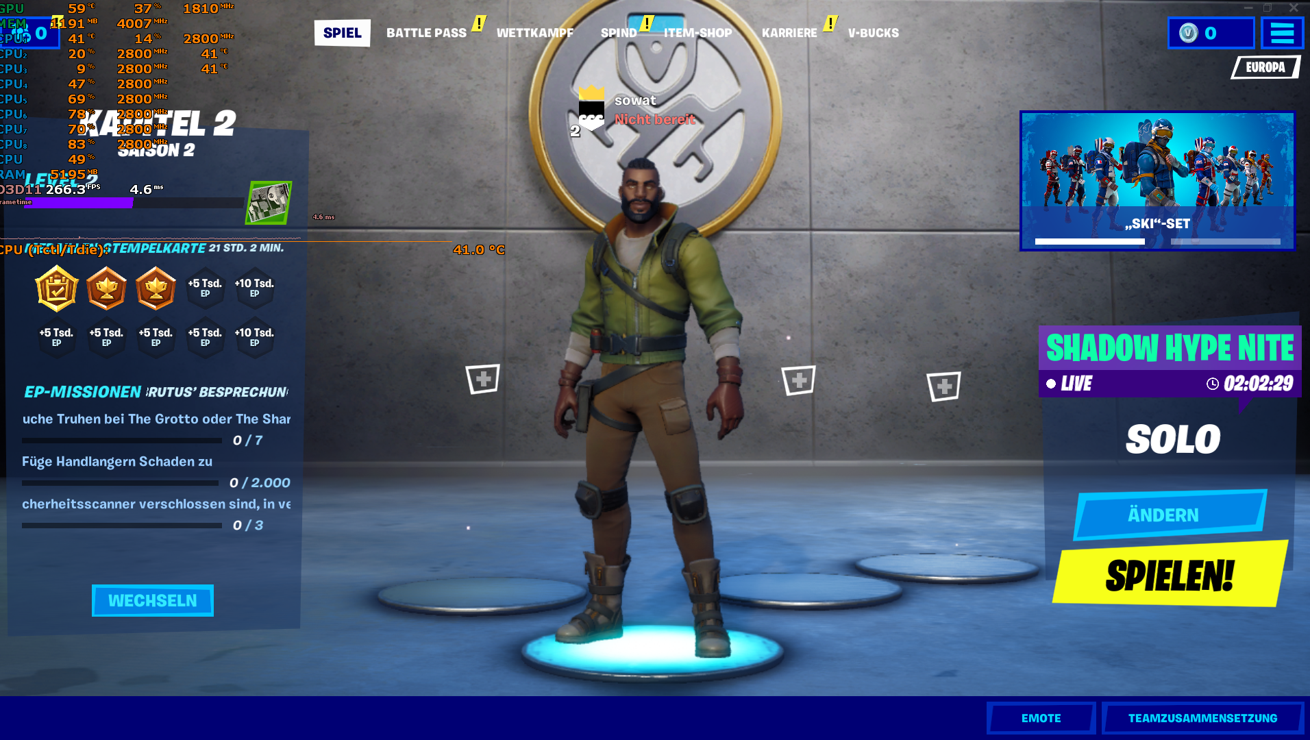

Da mit der Axt 36% GPU Load, das bedeutet ... extremes CPU-Limit.
Das untendran ist ein Ladescreen, das sind keine FPS Drops, das ist ein Ladescreen.
Wenn du mehr FPS willst musst du R5 3600 drauf schnallen, aber vorher neuestes Bios flashen.
Danke für die Beobachtung.
Da hat also jemand eine Grafikkarte gekauft, die total überdimensioniert ist und im Grunde eine neue CPU benötigt um ihre Leistung voll auf die Straße zu bringen.
Ausgewogen sollte man seinen Rechner schon gestalten.

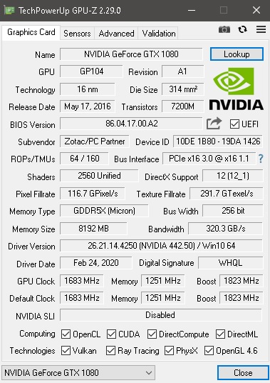

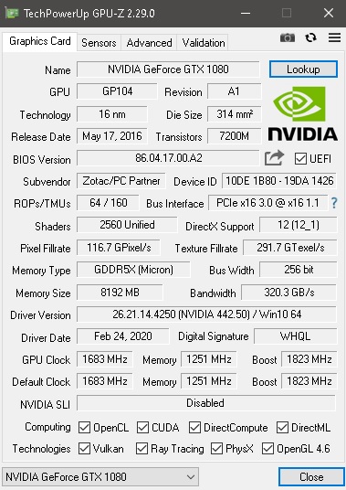

Habe die gleiche Karte verbaut und der GPU-Z Screenshot vom TE passt eigentlich.
Nur das er das DCH Treiberpaket installiert hat.
Das sollte aber eigentlich nicht das Problem sein.

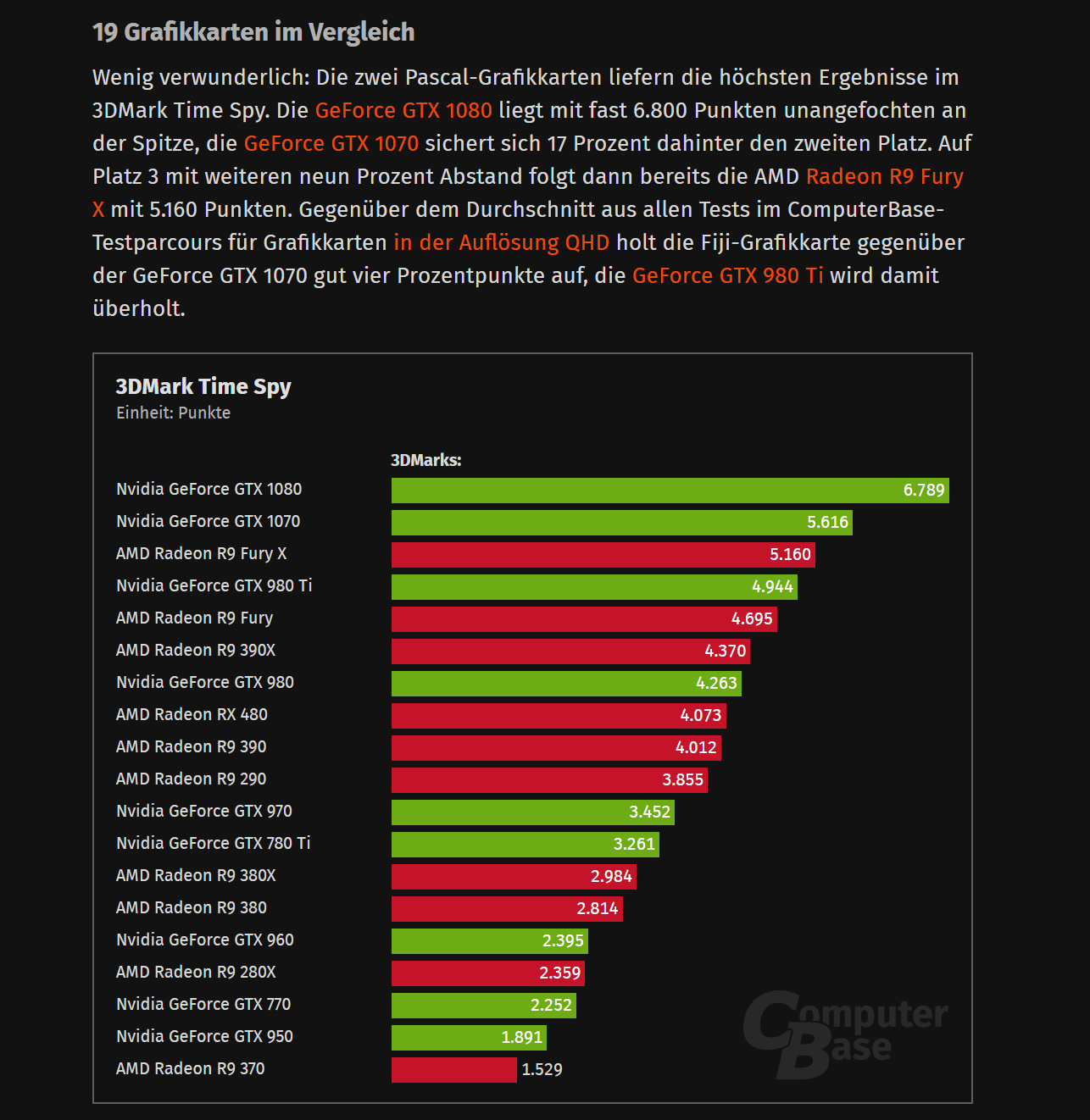

In Time Spy hast du 7234 Punkte :
Die GTX 1080 im Computerbase-Test kommt nur auf 6789!
https://www.computerbase.de/artikel/grafikkarten/3dmark-time-spy-dx12-benchmark.55710/seite-2

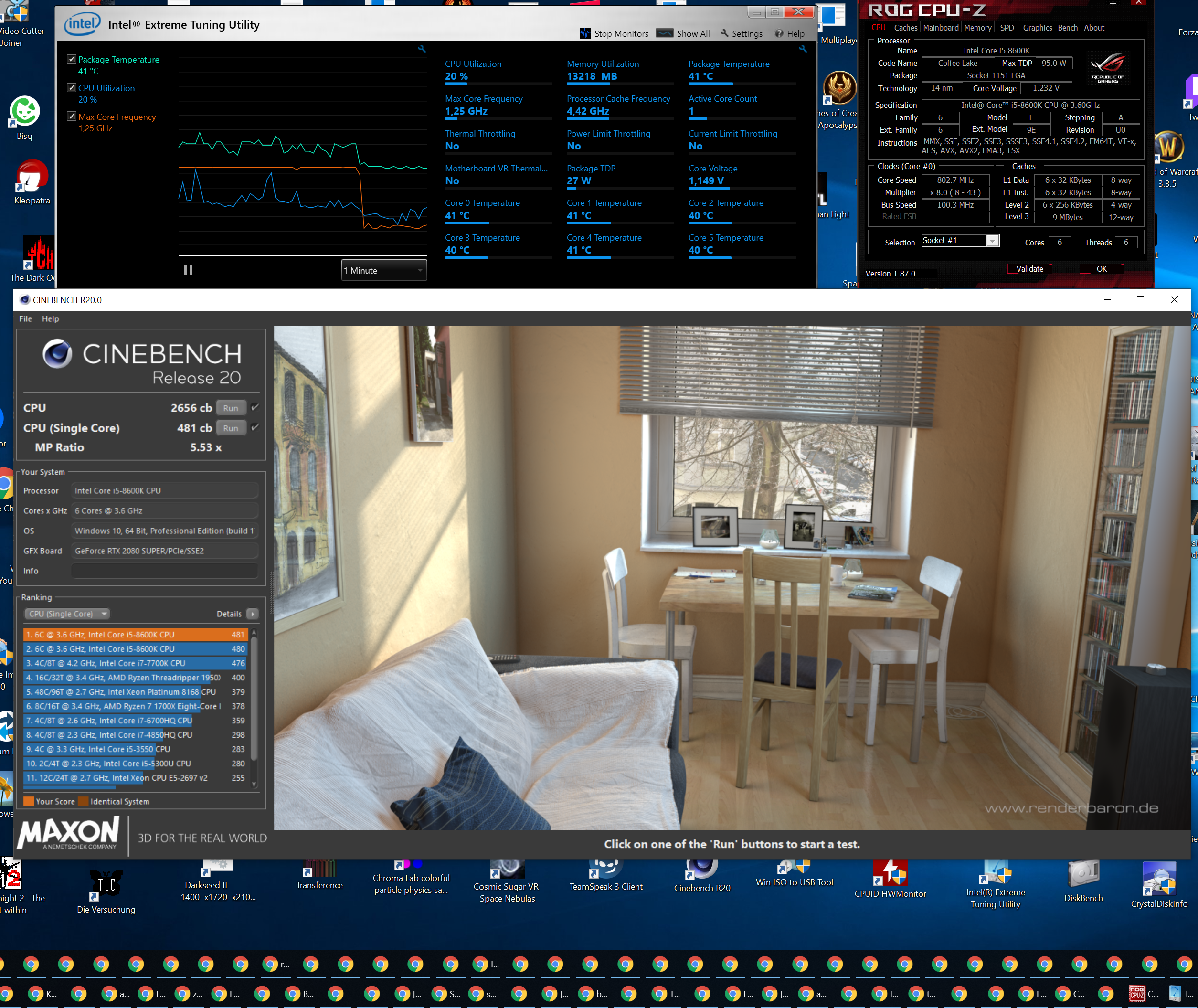

Das ist mein CineBench 20 mit 2000 Google Chrome Tabs offen!
Mit meinem i5 8600K übertaktet auf 4700 MHz & 32GB mit 3200MHz RAM!

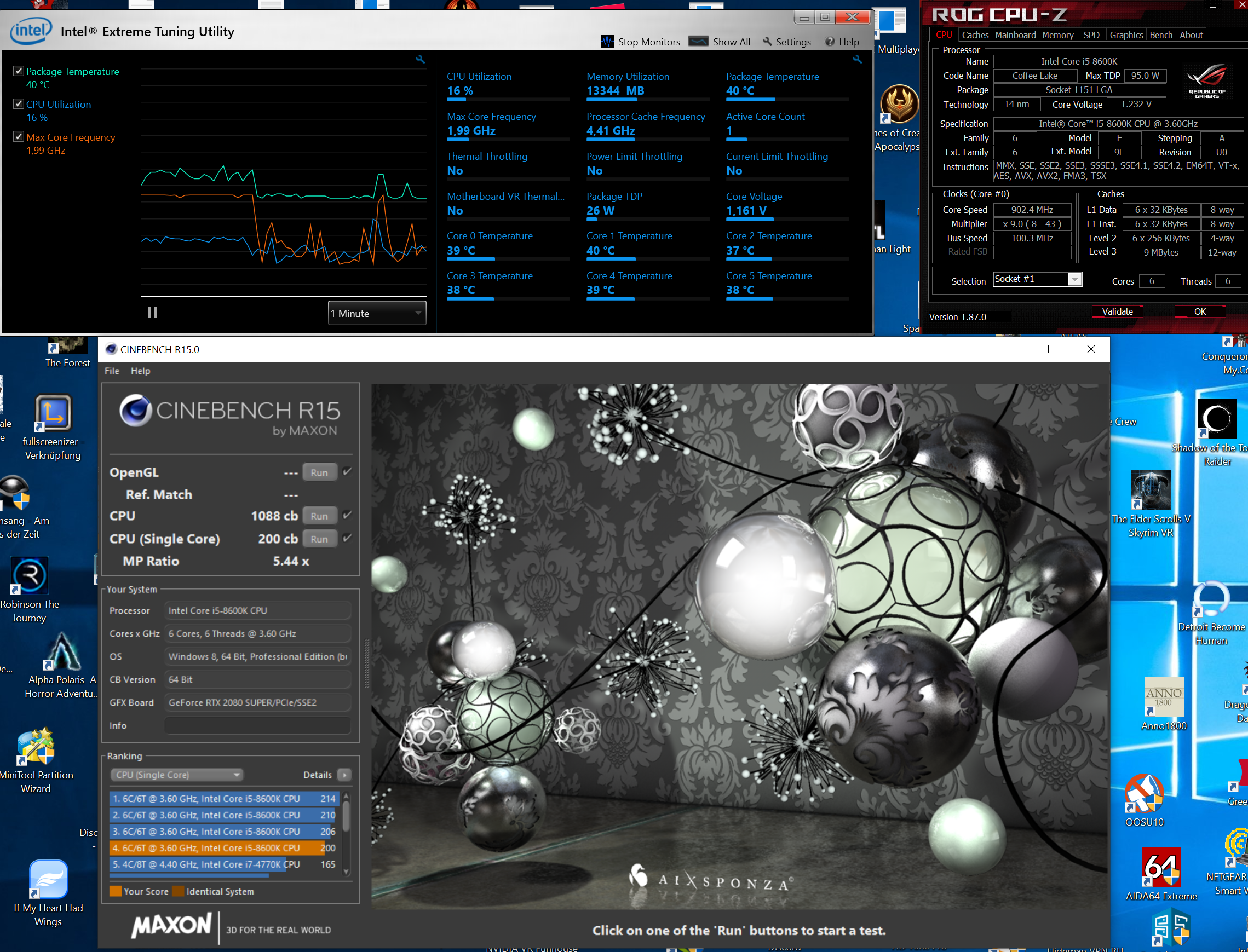

Das sind meine CineBench 15 Ergebnisse:
