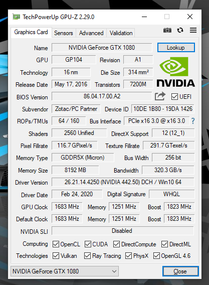

Lies mal mit GPU-Z die GTX 1080 aus, also Screenshot hier posten bitte!

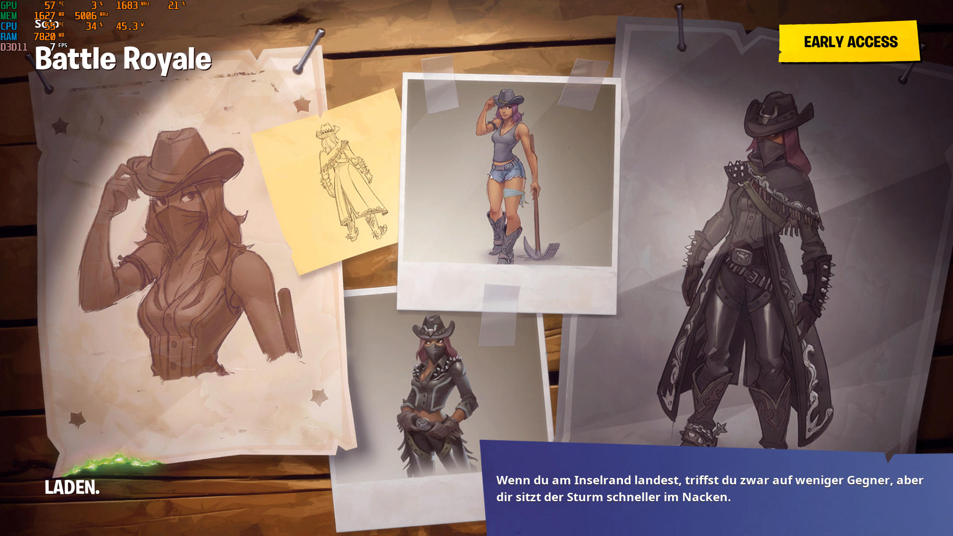

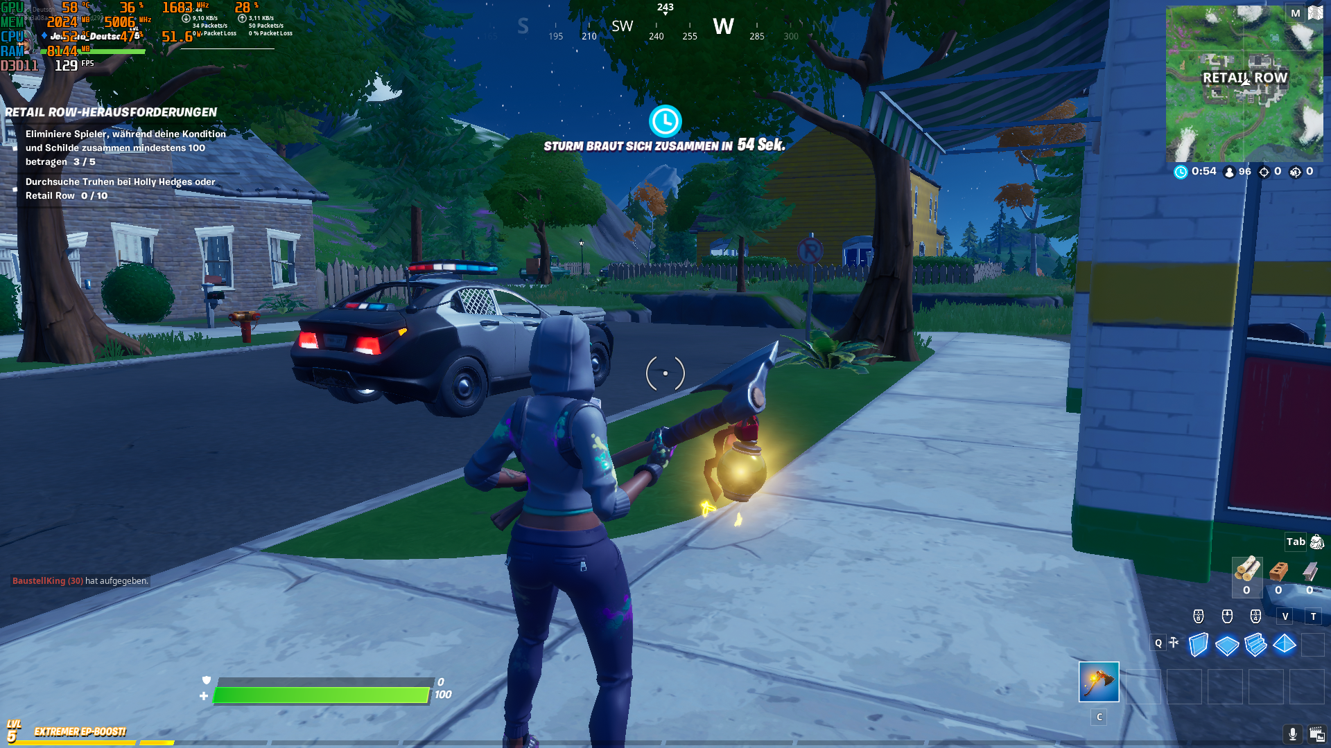

Lobby sagt doch überhaupt nichts aus, du hast hier eine GPU Load von 19%, mach bitte ein Screen von inGame, da is die GPU Load intressant. Und beobachte die GPU Load während des Zockens.

Vor allem in der Lobby gucken. Graka ist zu 19% ausgelastet und langweilt sich zu tode.
Das muss einem ja schon sagen dass es nicht an der Graka liegt

Da mit der Axt 36% GPU Load, das bedeutet ... extremes CPU-Limit.
Das untendran ist ein Ladescreen, das sind keine FPS Drops, das ist ein Ladescreen.
Wenn du mehr FPS willst musst du R5 3600 drauf schnallen, aber vorher neuestes Bios flashen.
