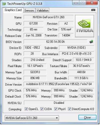

kannst du mit GPU-Z mal die anbindung überprüfen, bzw. ein screenshot davon machen.

Hier sind einmal GPU-Z und die Dxdiag Log Datei.
Ich hoffe es kann dir behilflich sein.
GPU-Z:
