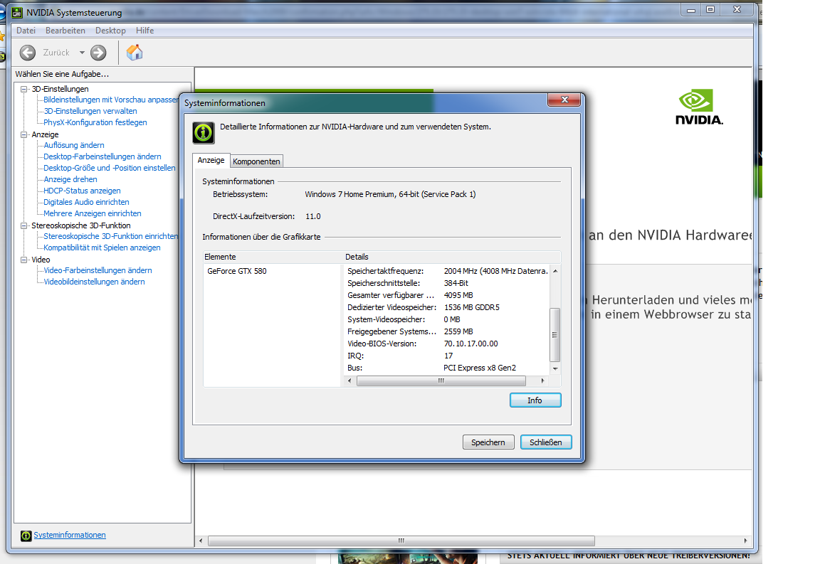

ich hab mal wieder eine Frage!
Nach dem ich meinen Rechner jetzt endlich mal zusammen habe und alle Treiber soweit installiert sind.
Ist mir folgendes aufgefallen s.h. Bild
Ist es Richtig das beim Bus x8 steht? sollte da nicht x16 stejem?
Vorab vielen Dank

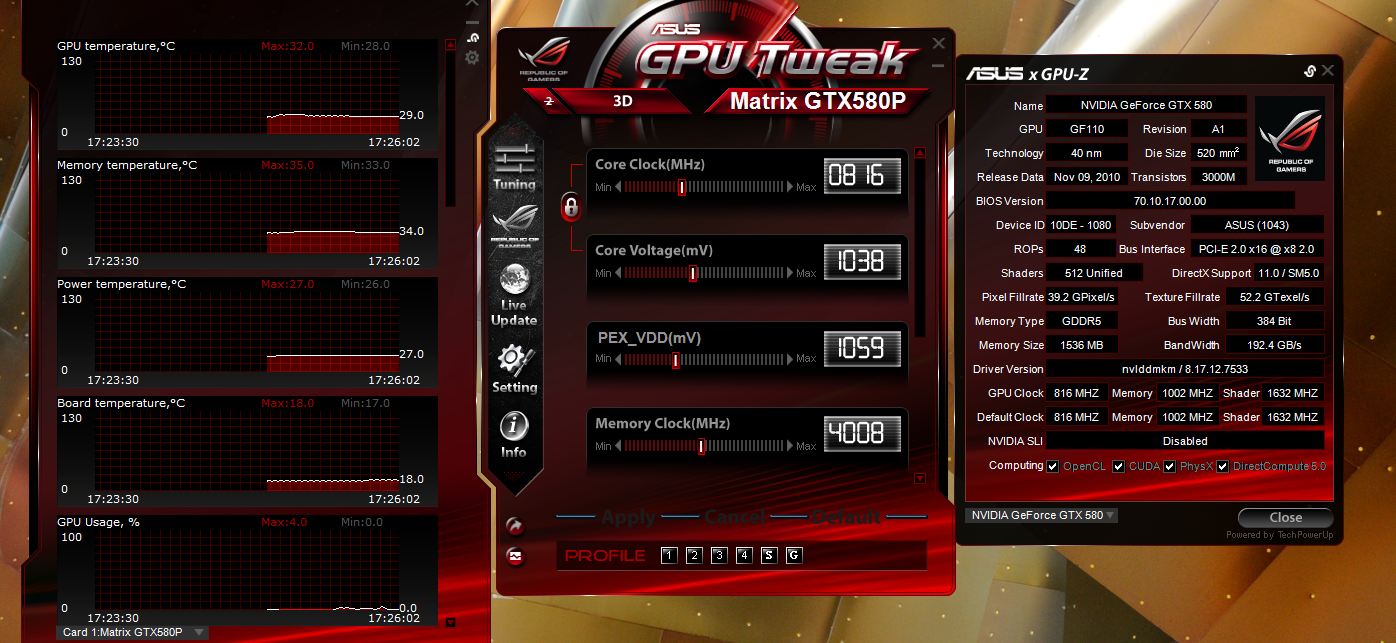

ist ein as rock fatal1ty prof und lt. handbuch ist der pcie port mit x16 angebunden s.h. GPUz

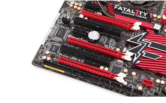

So die Karte sitzt im mittleren roten Slot. Sonst sind keine Karten verbaut nur die Graka alleine.
Der Slot ist laut Handbuch eben nicht mit 16 Lanes angebunden. (Da steht nur: "PCIE2 / PCIE4 (PCIE x16 slot; Red) is used for PCI Express x16 lane width graphics cards, or used to install PCI Express graphics cards to
support CrossFireXTM or SLITM function." Ergo für Grafikkarten mit der Länge von 16 Lanes) Der P67 hat insgesamt nur 16 Lanes. Nutzt man einen anderen als den ersten Steckplatz werden die Lanes automatisch auf 8x/8x aufgeteilt.
Der mittlere läuft eben nur mit x8, du musst den oberen verwenden.
Das steht so auch im Handbuch, hättest du nur lesen müssen.

Zitat Handbuch
"PCIE1/PCIE3 (PCIEx1-Steckplatz schwarz) wird für PCIE Karten mit 1x Lane-Breite verwendet.
PCIE2/PCIE4 (PCIEx16-Steckplatz rot) wird für PCIE x16 Lane-Breite-Grafikkarten verwendet"
Unter Achtung:
1. Im Einzel VGA KArtenmodus wird empfohlen, eine PCIE x16 Grafikkarte im PCIE2 Steckplatz zu installieren.
2. Für den SLI Modus in PCIE2 und PCIE4 die dann mit 8x funktionieren
Ich Hab Sie im PCIE4 drinne
