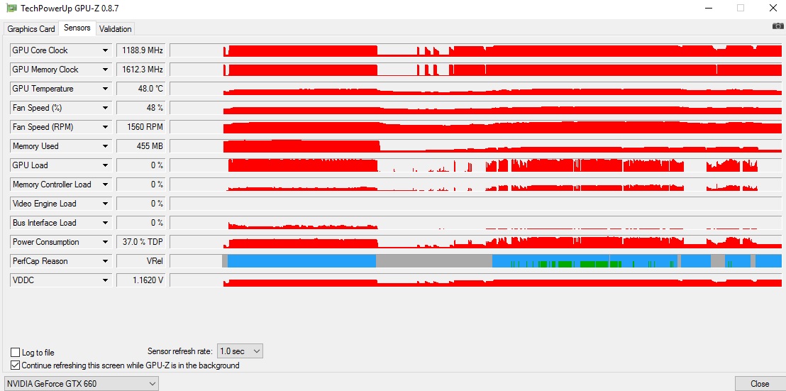

Hier habe ich die Graka bei Diablo 3 getestet. Kein wirklich aufregendes Spiel.
Ist es normal, dass die Core und Memory Clock, bis zum max. ausreitzt während des Spielens?
