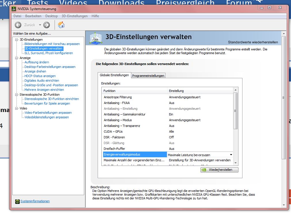

Ein Bild sagt mehr als/wie tausend Worte ;-)
Versuch das mal, ich nutze es für GTX 660 im SLI ;-)

Ich habe das von Dr.Lingo gerade ausprobiert und leider ist der PC auch wieder ausgegangen.
