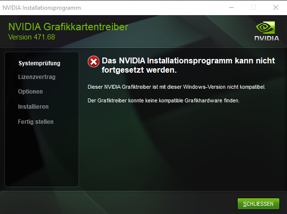

Ich habe folgendes Problem, mein Mainboard erkennt anscheinend meine Grafikkarte nicht, an was kann das liegen? Grafikkarte kaputt? Mainboard ist neu. Die Grafikkarte dreht auch und hat Strom laut der Kontrolllampe.
Nvidia will auch nicht installiert werden, da kommt immer ein Fehler das der Treiber nicht installiert werden kann.
Wenn du bis in Windows und zur Treiberinstallation kommst, dann erkennt dein Mainboard die Grafikkarte.
Welcher Fehler kommt genau? Woher holst du den Treiber?
Hab den Treiber von Nvidia selber geladen.

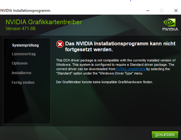

Das bekomme ich einmal angezeigt
und das bekomme ich auch angezeigt

Ne. DCH Fehler. Geh nochmal auf die Nvidia Webseite und wechsel die DCH Option auf auf "Standard". Da hast du beim ersten Download wohl den falschen Treibertypen gewählt.
Wenn Windows bootet, sind wir am CSM schon vorbei.

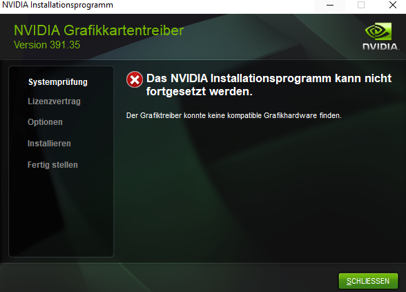

Hast du ein Link für mich? finde immer nur das gleiche, hab es nochmal geladen und es klappt nicht.
Hatte auch eine Meldung das die Grafikkarte nicht gefunden werden konnte

Hab das immer damit gemacht aber bekomme kein download für die 381.xxx
Hibbelharry schrieb:
Welches Windows läuft da genau?
Da steht der will keinen DCH Treiber. Also ist Windows alt oder irgendein anderer Zinober. Der Non-DCH Treiber sollte gehen.
Für Windows 10, 64bit:
https://www.nvidia.de/download/driverResults.aspx/179768/de
Geht leider immer noch nicht
