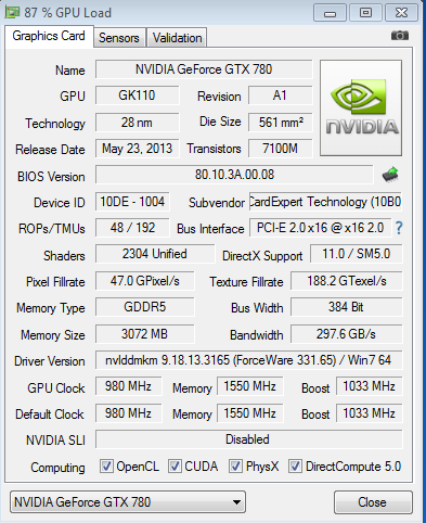

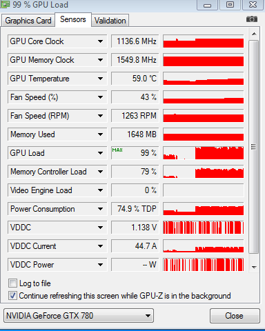

mach mal ein GPu-z screenshot mit render test
dabei mach ein screenshot im ersten und zweiten tab
ok habe sie hoch geladen boost ist nur auf tap 2zu sehen, bf4 lief neben bei minimiert.
die GTX780 mag kein GPU-z 0.7.3
nimm die Version 0.7.2
danach starte den Rechner neu und kuck ob du immer noch so bad fps hast
