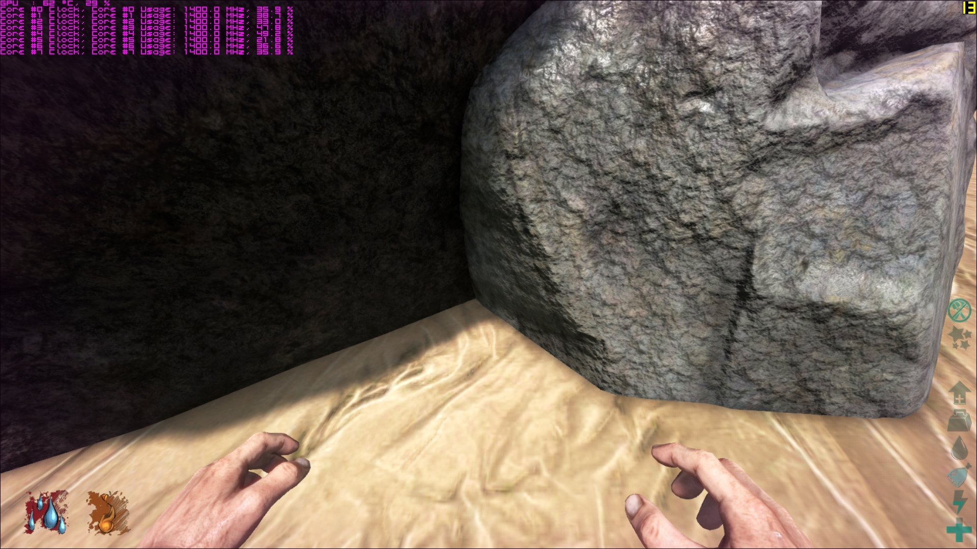

Schau via OSD nach folgendem WÄHREND es ruckelt und mach einen Screenshot:
Cpu Takt, Cpu Temperatur, Gpu Auslastung

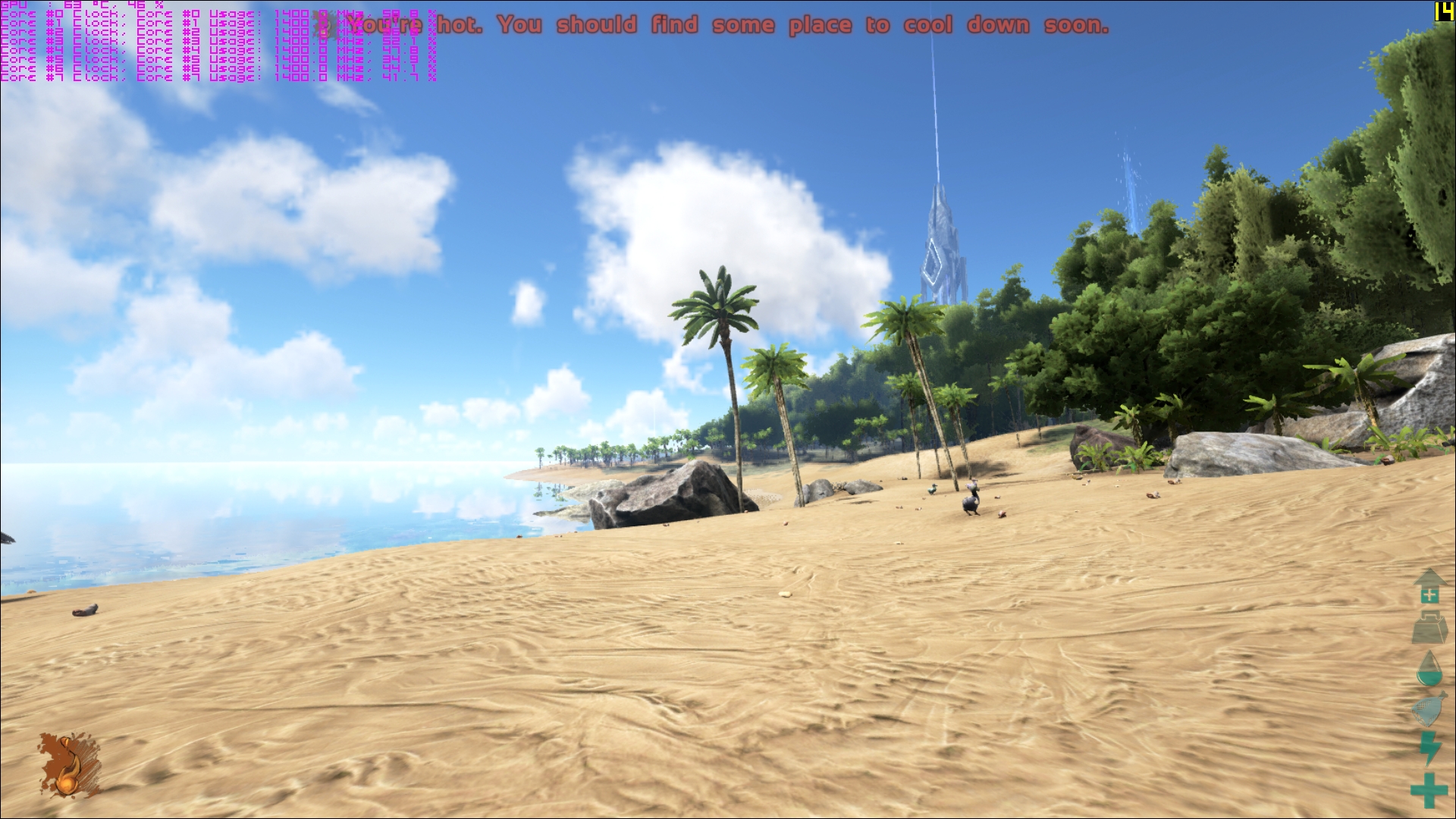

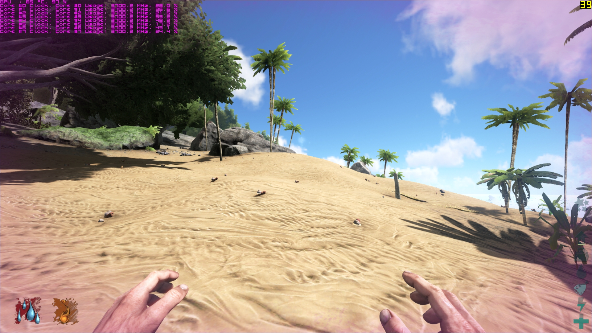

ShooterGame_2015_07_11_17_07_45_343.jpgShooterGame_2015_07_11_17_14_55_111.jpgShooterGame_2015_07_11_17_15_03_831.jpg Hier sind die screenshots
Ja, dachte ich mir. Die CPU pro Kern gerade mal zu 50% oder weniger ausgelastet.
Bis aufs letze Bild, wo die GPU bei 97% liegt, taktet der FX auch gerad emal bei 1,4GHz.
So viel dazu, dass so ein FX die GPU nicht auslasten kann

Ja, man sieht sehr gut, dass die Cpu runter taktet : 1400Mhz. Leider hast du die Cpu Temperatur nicht angezeigt. Vermutlich sind die Spannungswandler das Problem. Kannst du einfach testen indem du das Gehäuse aufschraubst und nen großen Standventilator voll aufs Board richtest. Falls es das ist hilft, wie bereits erwähnt, Turbo deaktivieren und ggf. Spannung senken. Towerkühler + FX-83X0 ist einfach Mist. Es gibt genug ordentliche und günstige Topblower die das Problem gar nicht erst hätten aufkommen lassen.
Und auf die Auslastung der Cpu kannst du leider nix geben, Windows würfelt die Threads durch die Gegend wie es lustig ist, da sieht man quasi nie 100% auf einem Kern - und sobald 100% an einem Kern anliegen (obwohl man es in der Auslastung nicht sieht) wird alles gebremst da nicht alles beliebig parallelisierbar ist.
Die CPU taktet runter, weil die Spawas zu warm werden.
Und ein CPU-Limit entsteht weit vor 100%, es reicht wenn ein Kern voll ausgelastet ist. Und da Windows die Threads über die Kerne verteilt innerhalb eines Anzeigezyklus kann man das schwer sehen.
Das ist was Du siehst
Das ist was wirklich passiert.
Sobald man das verstanden hat, braucht man nicht mehr auf die CPU-Auslastung schauen. Der Takt alleine reicht, bzw. die Auslastung der Graka. Die stimmt ja tatsächlich nur auf dem letzten Bild.
