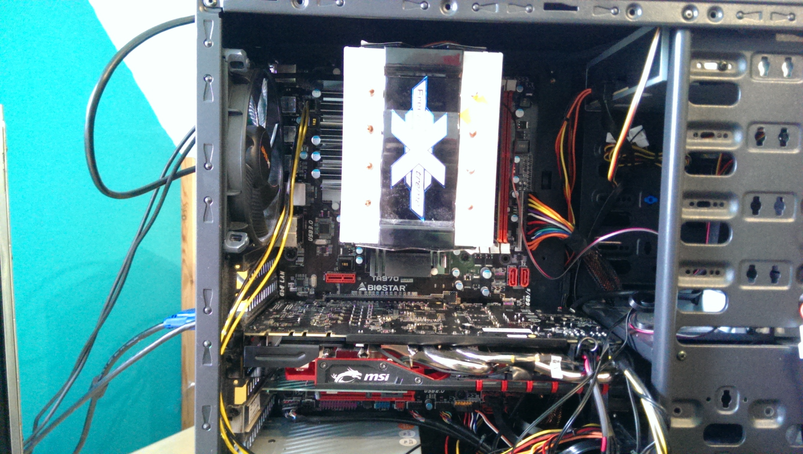

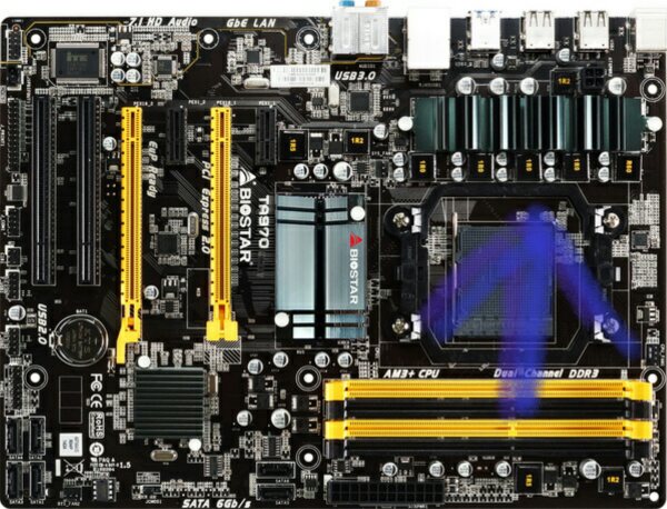

Ja, sind sie. Eigentlich ist das Board ganz ok, ich nutze den Nachfolger ab und an selber, aber nur für 8320E (95W). Ich nehme an bei dir ist es einfach die Kombi großer Towerkühler + 125W Cpu. Daher bleiben 2 Optionen:
1. neues Board
2. neuen Kühler
Ja ok der kühler ist genau über den Spawas kein wunder warum die so warm sind wenn sie komplett verdeckt sind...

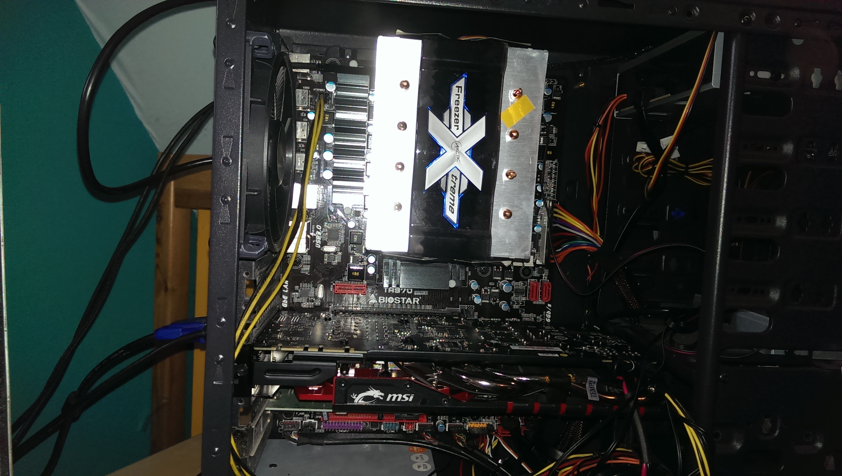

Habe jetzt mit Prime95 + Hwinfo einen Test gemacht und immer ab 60 Grad CPU Temp. taktet der Prozessor auf 1400mhz runter. Danach habe ich mal den Kühler abgebaut und musste feststellen das die Kühlpaste komplett ausgetrocknet war. Habe diese jetzt mal gewechselt und hoffe das es jetzt funktioniert. Nochmal Danke an alle die mir Tipps und Hilfe gegeben haben
Durch eine bessere WLP an der CPU werden die Spannungswandler aber genauso warm. Am günstigsten wäre es, wenn du einfach einen Lüfter dahin montierst, wo die Spannungswandler sitzen - einfach per Kabelbinder - gewinnt keinen Designpreis, reicht aber um zu kühlen.
