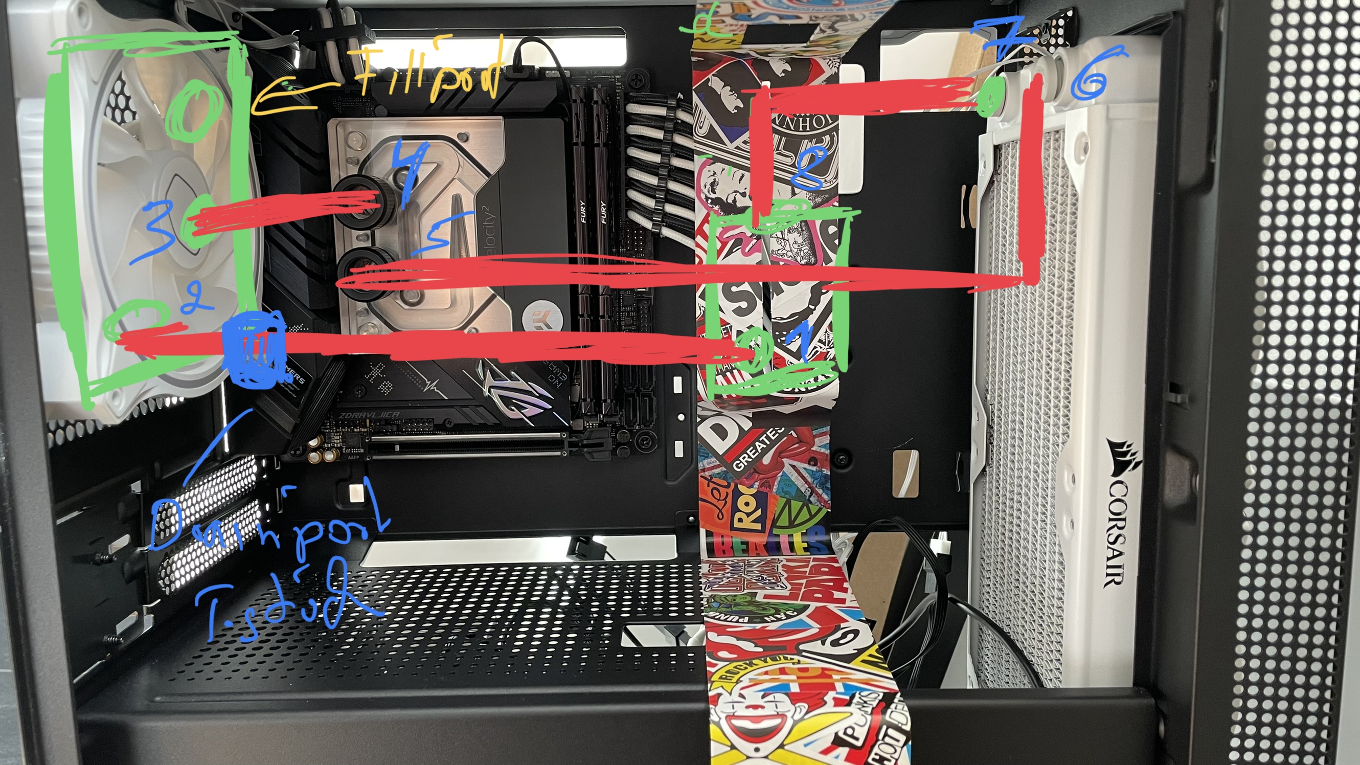

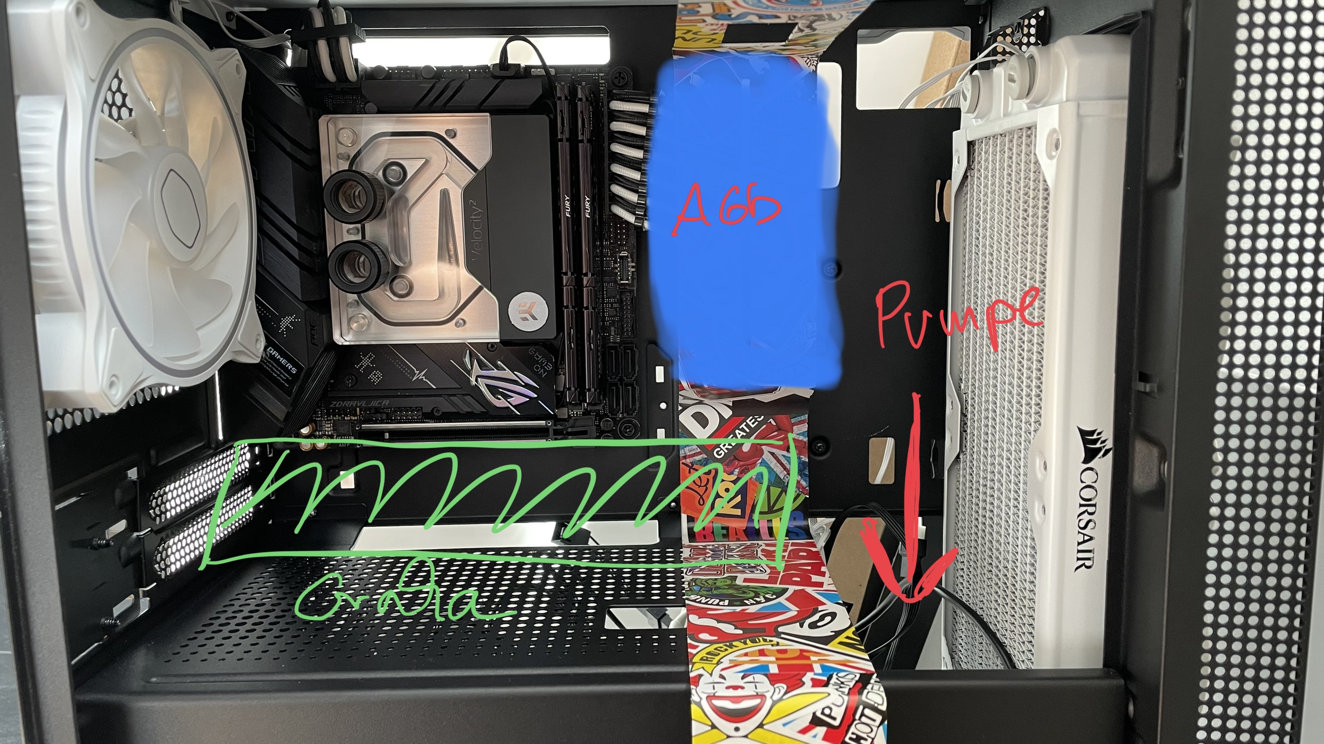

Hallo Zusammen,
mein ITx System entwickelt sich langsam weiter. Nach 5 verschiedenen Cases bin ich nun beim H210i gelandet und ganz glücklich.
Aktueller Stand ist, dass ich auf der Suche nach einem AgB und Pumpe bin, sowie einer Steuerung für die Lüfter und verschiedenen RGB Einheiten. Lüfter, AgB, CPU Kühler, Led Stripe. Die kleine Steuerung des NZXT packt das nicht.

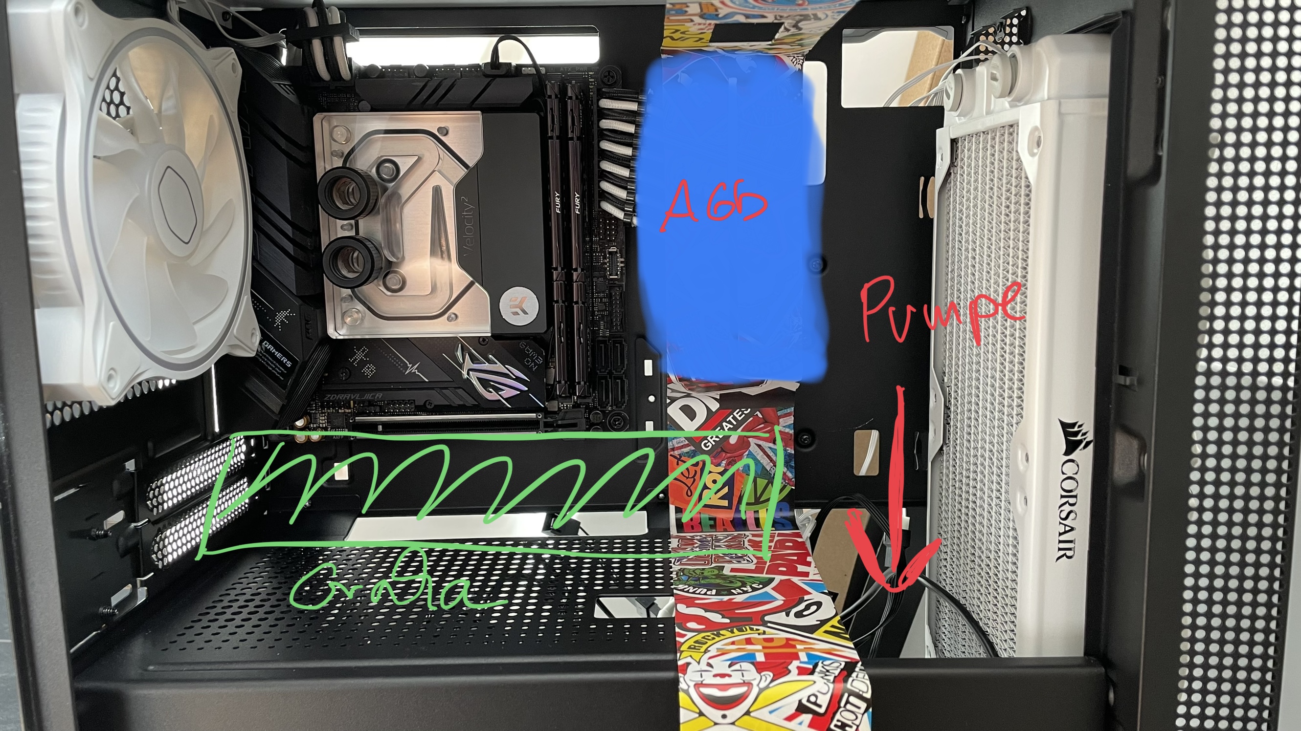

Da eine Grafikkarte in das Gehäuse soll ist meine Überlegung einen 130er AGB vor die Spange zu montieren, dann kann unten die Graka durchlaufen.
Die Pumpeneinheit (evtl Aquacomputer mit Heatkiller Aufsatz) könnte dann eine Etage tiefer.
Was meint Ihr? System soll seeehr Leise werden, die Krafikkarte läuft bei mir, da sehr wenig Grafikleistung benötigt fast passiv bzw mit angenehmer Lüfterkurve.
CPU ist ein 12600K

Ich habe nur 130mm.
Ich hab zwar gelesen, wo/wie du den AGB montieren möchtest, konnte dir aber nicht ganz folgen. Kannst du das eventuell skizzieren? Die Pumpe nimmt j auch etwas Platz ein, oder hast du das bereits miteingeplant?
Wie wäre es mit einer D5 + Eisdecke unter der PSU Shroud?

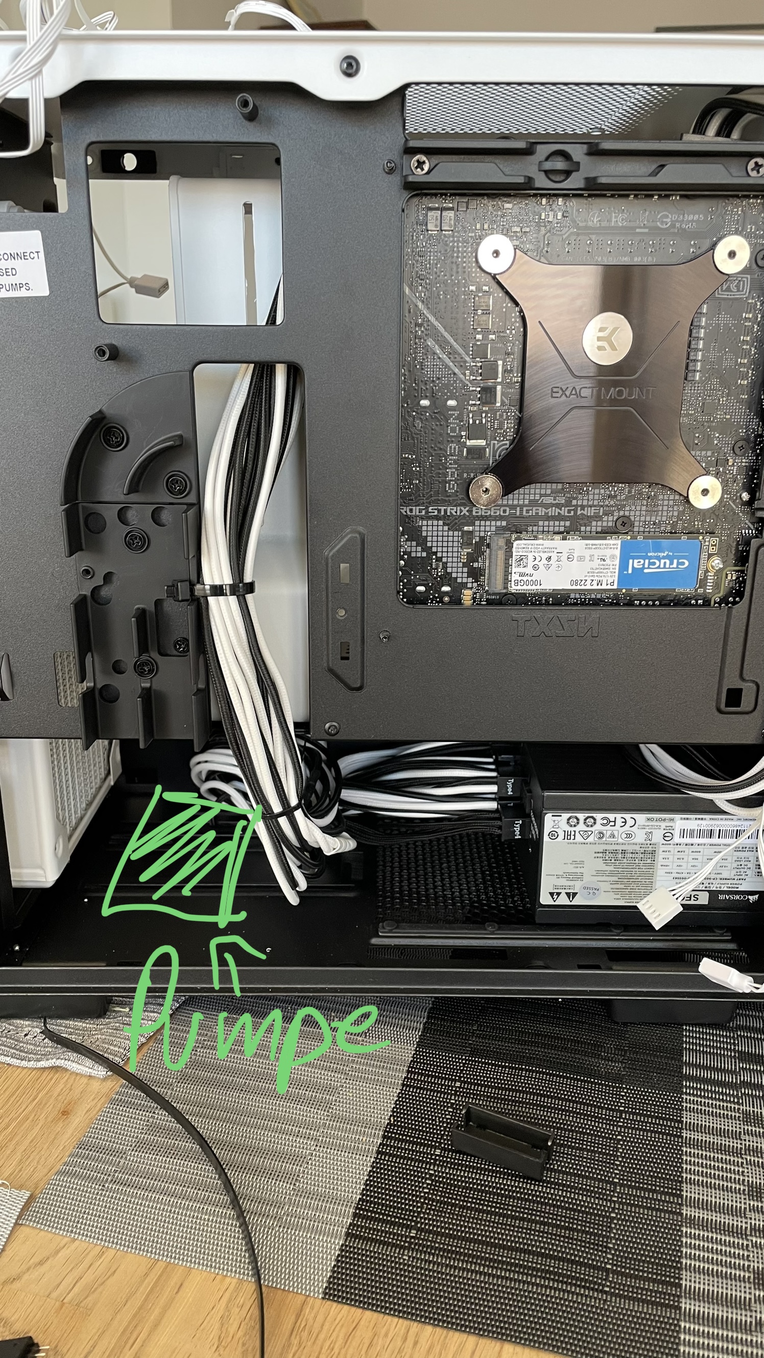

Die Pumpe soll dezidiert unten in die Netzteil Kammer. Oben dann nur der AGB quasi über der Graka.
Ah okay, verstehe.
Aber:
Kannst du trotz den 130mm (sofern vorhanden) den oberen Anschluss des AGBs verwenden?

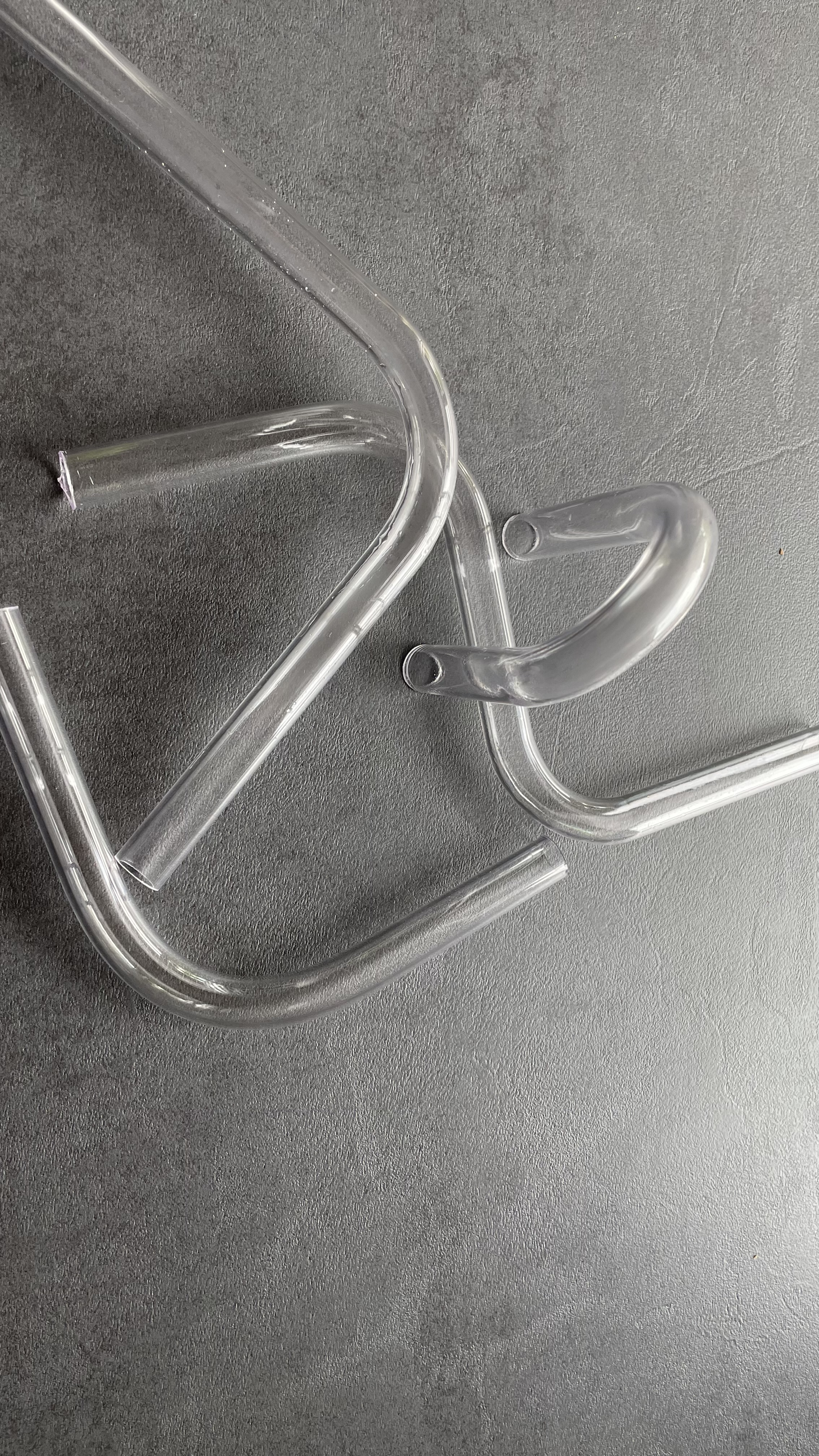

Die Custom Wakü ist nur aus Spaß an der Freude und dem Wunsch was mit Hardtubes zu machen entstanden.;) Und weil mich diese unflexiblen Schläuche nerven...
Kann ich vollkommen nachvollziehen.
Du weißt, was du alles so dafür brauchst?
Reaktionen: CK-R

Ich bin schon am üben^^
Hatte mit von XSPC ein set geholt, einen weiteren Schlauch von Alphacool...
Tubes und Anschlüsse habe ich, CPU Kühler und Radi sind schon verbaut. Es fehlt jetzt noch AGB und Pumpe, sowie Steuerung.
Ich habe seit Ewigkeiten keinen PC mehr gebaut, bin seit 10 Jahren ausschließlich mit Apple Hardware unterwegs. Zuletzt hatte ich noch eine Aquastream XT und Schläuche, Aquaero in der Front und Aquatube im Deckel. Ist aber schon ein paar Tage her.

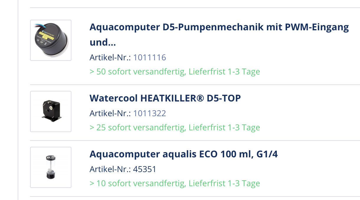

Bin aktuell beim Aqualis oder EK RES X3
Muss es der Ultitop aus Metall sein, oder reicht der aus POM? Die Pumpe soll mit dem aus Metall leiser sein? Spielt das für mich eine Rolle? Wird es alles runter geregelt.
Und zu letzt, welche Steuerung, wo schließe ich es am besten an.
https://www.amazon.de/gp/product/B0998LHC2B/ref=ox_sc_act_title_3?smid=A11LLBK23WUSHX&psc=1
sowas?

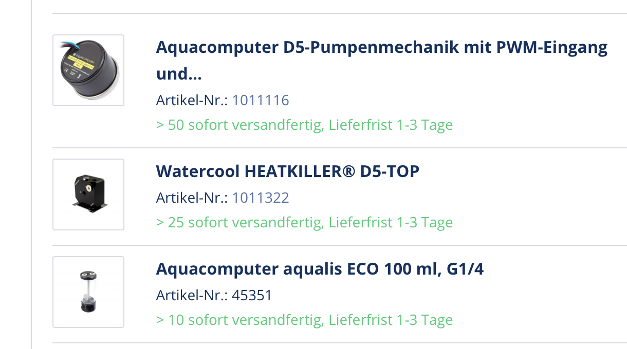

CK-R schrieb:
Noch unschlüssig, wollte ich jetzt in der letzten Bestellung mit reinnehmen.
Aqua Computer DP Ultra.
Du meinst Messing? Müssen nicht.
Sind Sensoren geplant?
Reaktionen: CK-R

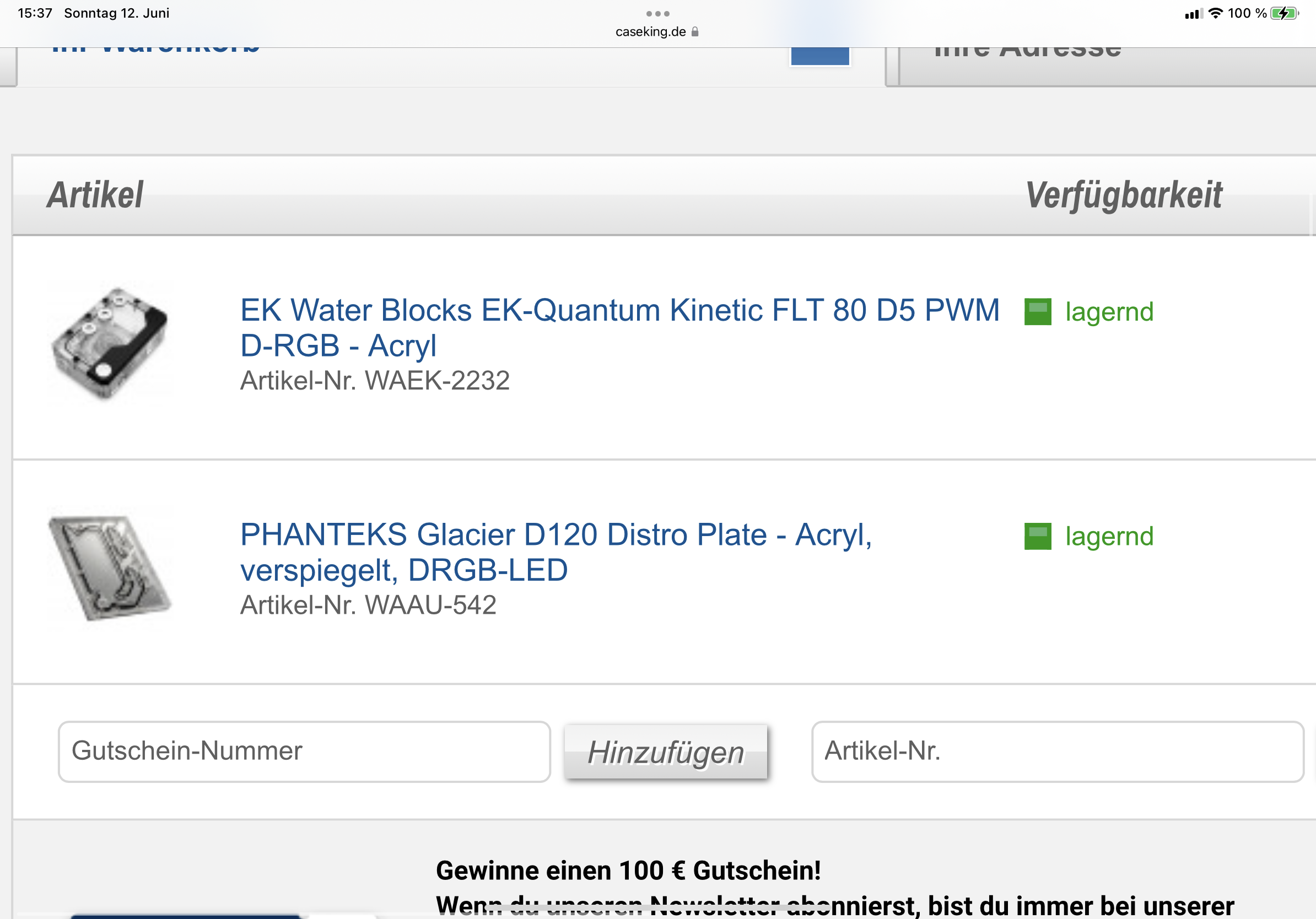

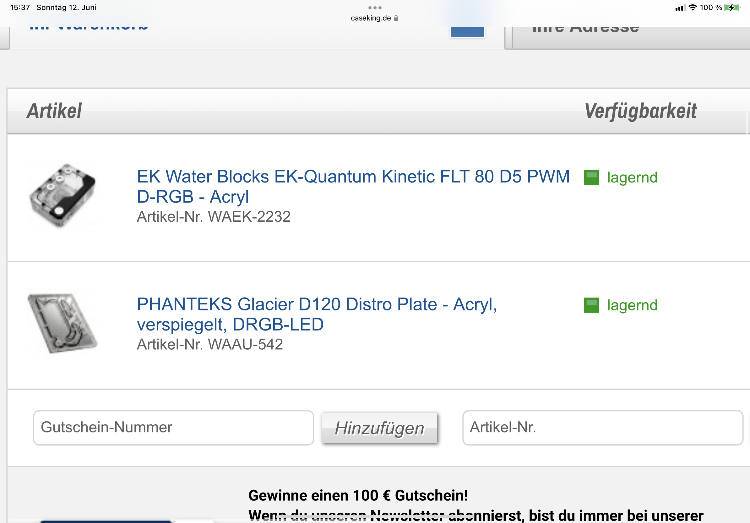

Mit dem 80er Kinetic könnte ich mich anfreunden. Links dann am Lüfterplatz eine Distroplate zum besseren verteilen.
Lüfter wandert dann nach oben. Das Gehäuse wird sowieso teiloffen bleiben.
@CK-R
Wenn du die nimmst, brauchst du keinen AGB mehr. Vergiss die zusätzlichen Anschlüsse und etwaige Biegungen der HardTubes nicht.
Ich meine, der Aqua Computer Quadro/Octo kann (mit Zusatzhardware) auch (A-)RGB steuern, bin mir aber gerade nicht sicher. Ansonsten tut es auch ein A-RGB Hub für ~10 Euro nebst einem AC Quadro.
Reaktionen: CK-R

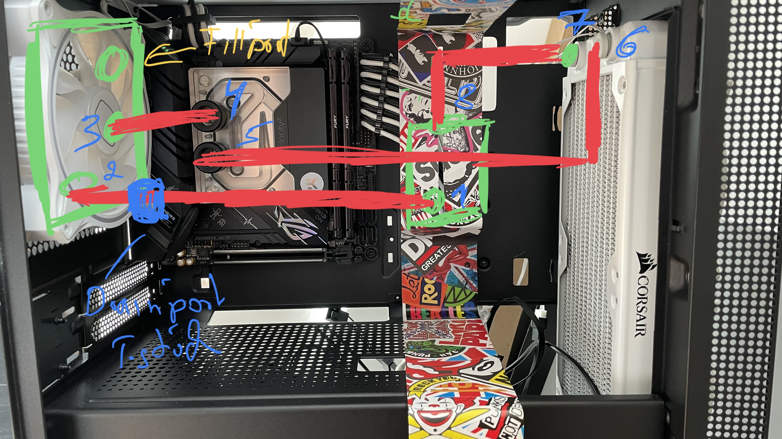

Ah ok, dann könnte ich vor die Spange eine Pumpe mit schickem Gehäuse machen und die Distro an der Seite?!
@Drewkev
Hab mal skizziert. Der Lüfterplatz wäre höher als die Pumpe, die kann ich ja etwas variabel auf der Spange positionieren.
Ich glaube das ich den Radi mal drehe und von 7nten mit den Tubes hoch komme. Oben ist dann recht eng.
