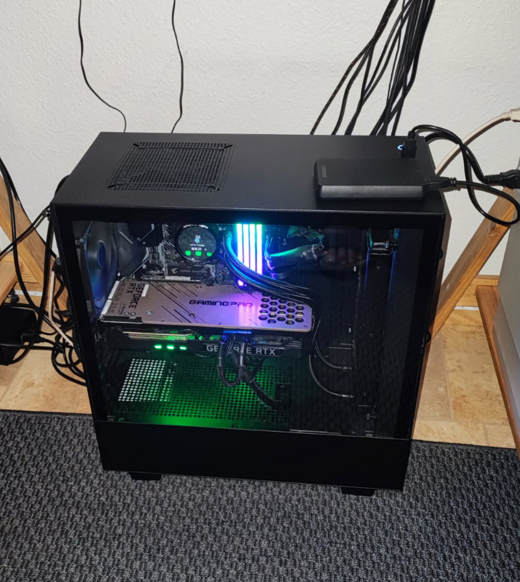

Ich sitze vor meinem PC, der ist unterm Tisch mit der Glasfront zu mir.
Sobald ich von meinem Computer - Stuhl aufstehe, ertönt in 70% der Fälle, ein Warn-Hinweiston .
Als ob man einen USB-Stick entfernt oder reinsteckt. Manchmal beide Töne, oft nur einer.
Ich habe keine Ahnung was das ist. Meine Frau spricht schon vom PC-Geist. 🧟‍♂️
Habe ich irgendeine neue Technologie verpasst oder bin ich reif für die Klappse ?
Wackelkontakt der ext. Platte würde ich tippen.

Das ist Präsenzbezogene Energiesparoption die Dich erinnern soll das der Pc noch läuft.
schau mal in die Systemsteuerung 😏

Denke auch, dass es sich um einen Wackelkontakt eines USB-Geräts handelt. Evtl. die Maus?

Fasst du evtl. irgendwas aus Metall an beim aufstehen? Wenn ja könnte es Statische Aufladung sein, hab ich hier manchmal dann kommt der typische USB gezogen/gesteckt Sound.

da wird wohl ein usb-Gerät wie beschrieben einen wackler haben, entweder durch mechanische oder durch elektrostatische "Betätigung"

Zum Problem: Wird irgendwo ein Wackelkontakt sein. Am ehesten bei der externen HDD.
Teppich runter, ich sehe da eines. Da kann statisch aufgeladen werden. :o
Stuhl mit Rollen kann da durch Teppich aufgeladen werden und PC macht verrückt.
