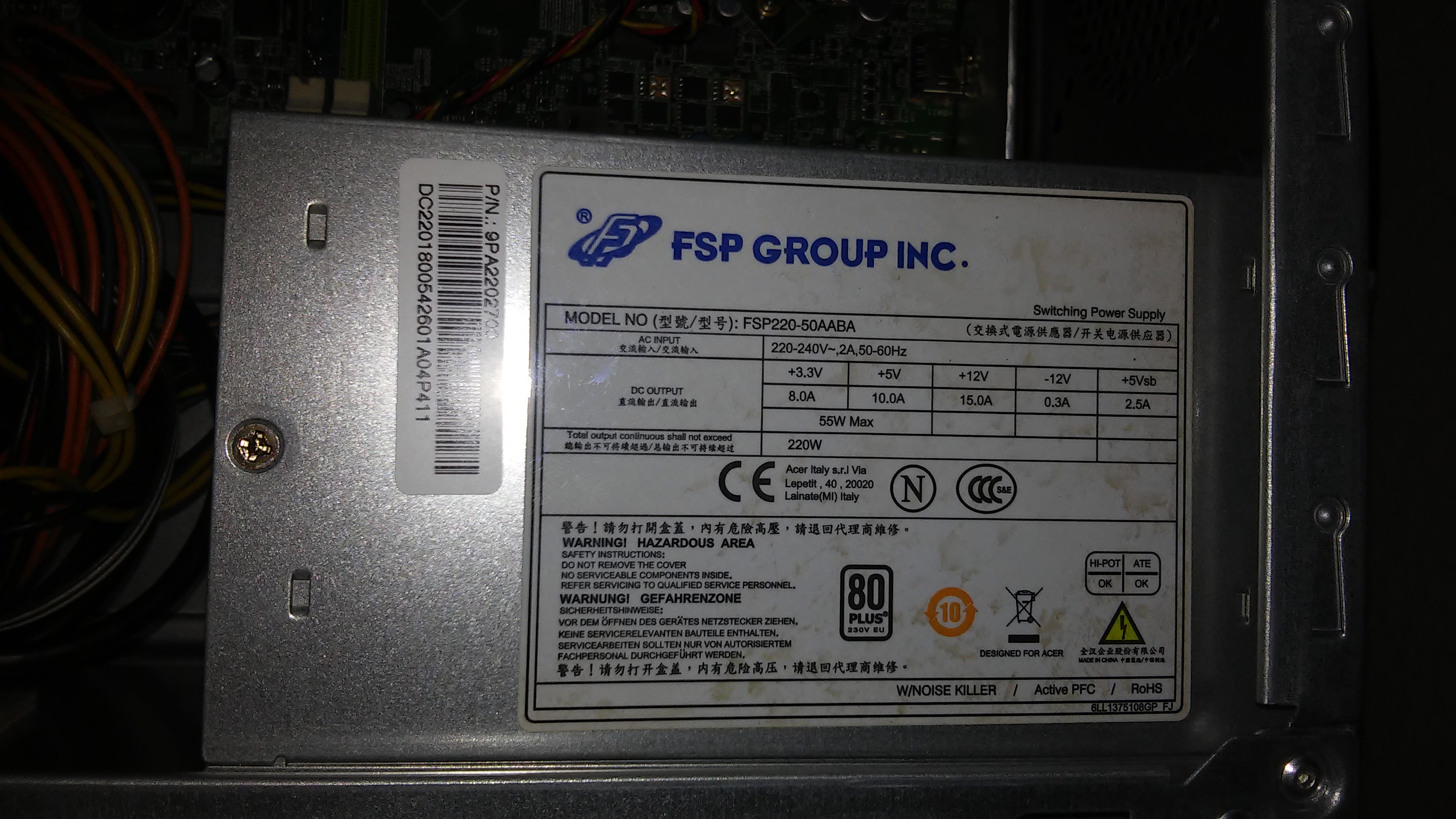

Die Firma vom Netzteil heißt FSP Group inc.
Model Nr. FSP220-50AABA
220-240V, 2A, 50-60GHz
DC Output +3.3V +5V +12V -12V +5Vsb
8,0A 10,0A 15,0A 0,3A 2,5A
55W Max

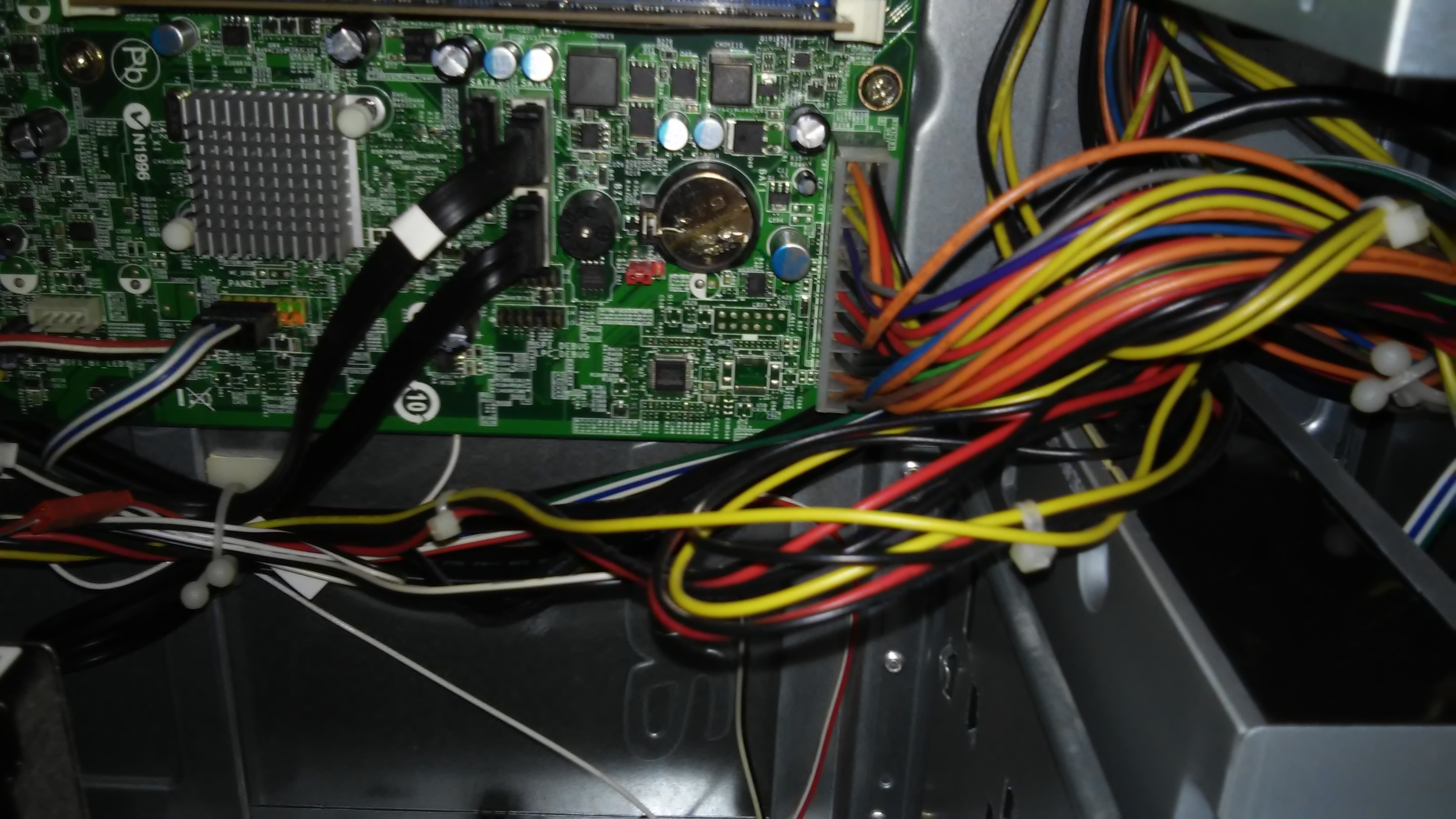

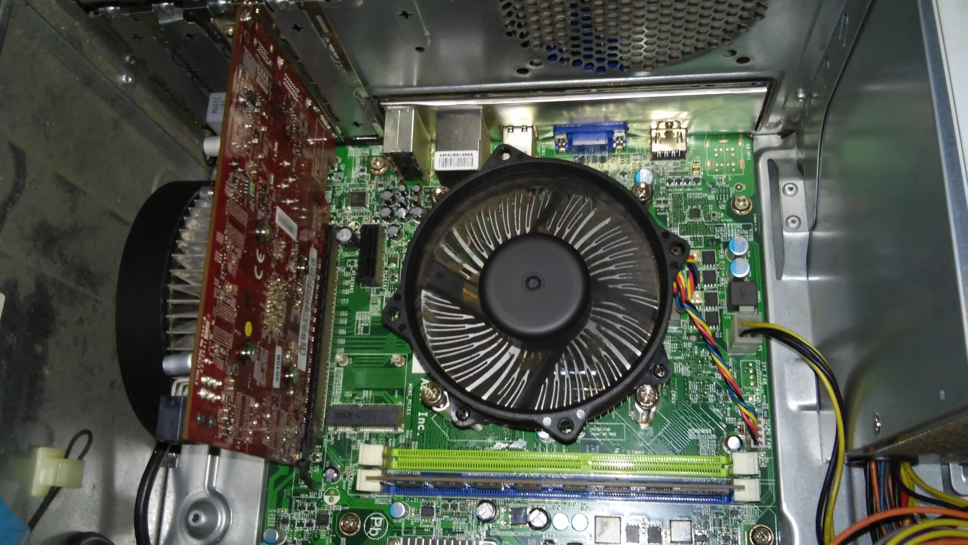

Hier ist die Rar Datei mit 3 Fotos von meinem Rechner.

ein direkt ansehbares bild irgendwo hochzuladen ging nicht...?
ist ein absolutes low-power OEM NT, da würde ich keine graka per adapter an die Molex-stecker hängen wollen.

LadyDust schrieb:Gibts eine Lösung ohne eines neuen Netzteils?
Danke für den Upload der Fotos![]()
Es gibt hier im Forum einen Thread "Wieviel Watt braucht mein System". Dort ist die GTX 650 TI unter Last mit 183 Watt angegeben (allerdings mit andere CPU).
Daher ist ein Netzteil mit 55 Watt zu wenig. K.A. was dein Rechner dann machen wird, wenn du es via Adapter anschliesst.
