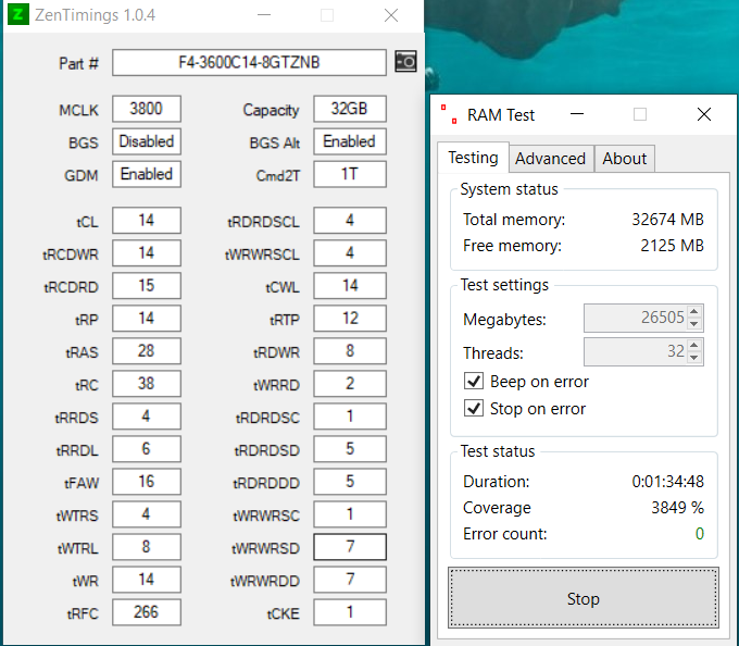

btw:
Läuft noch mit 4x 8GB (3800/IF1900) scharfe Loretta-Timings ;)
