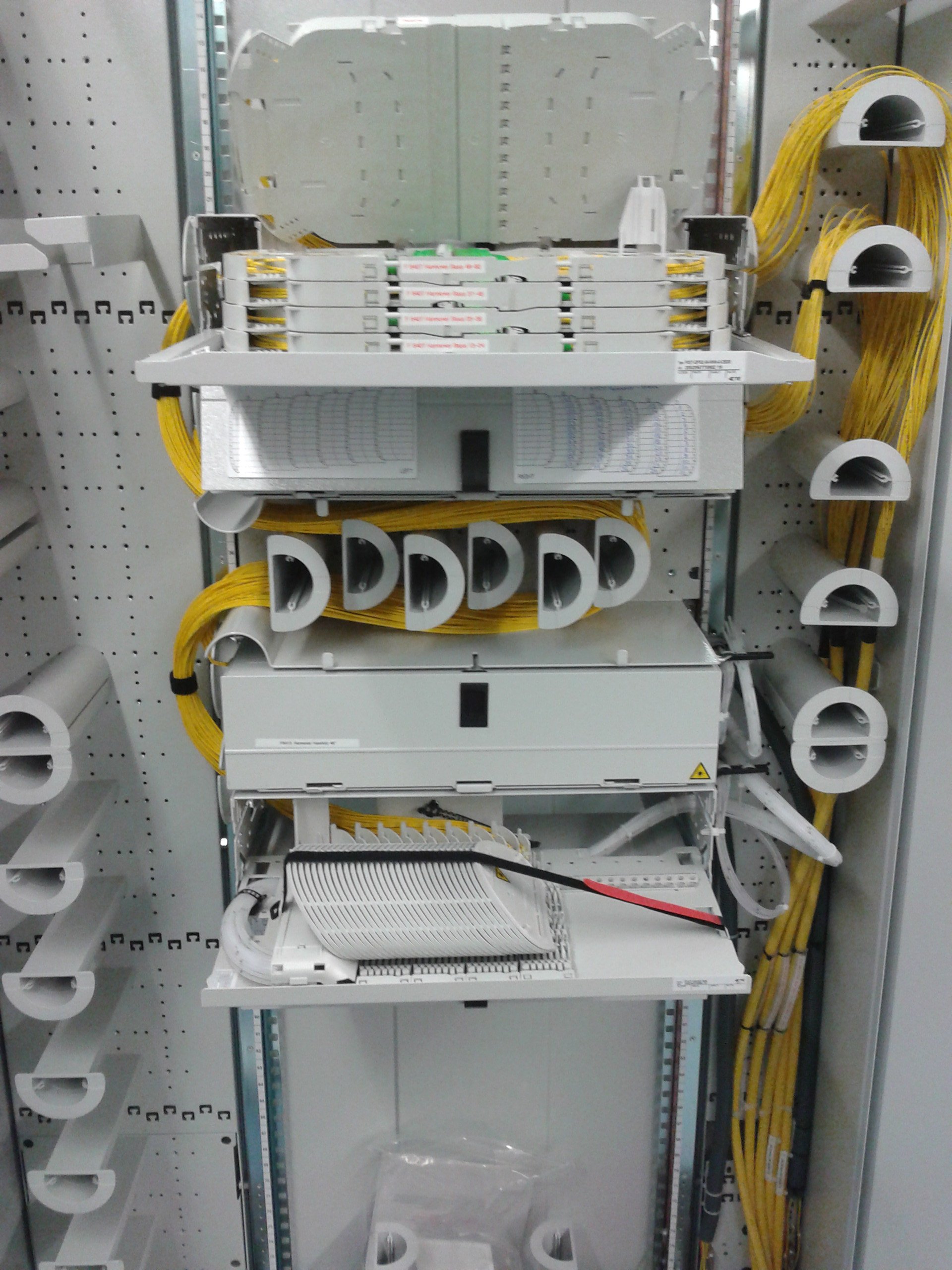

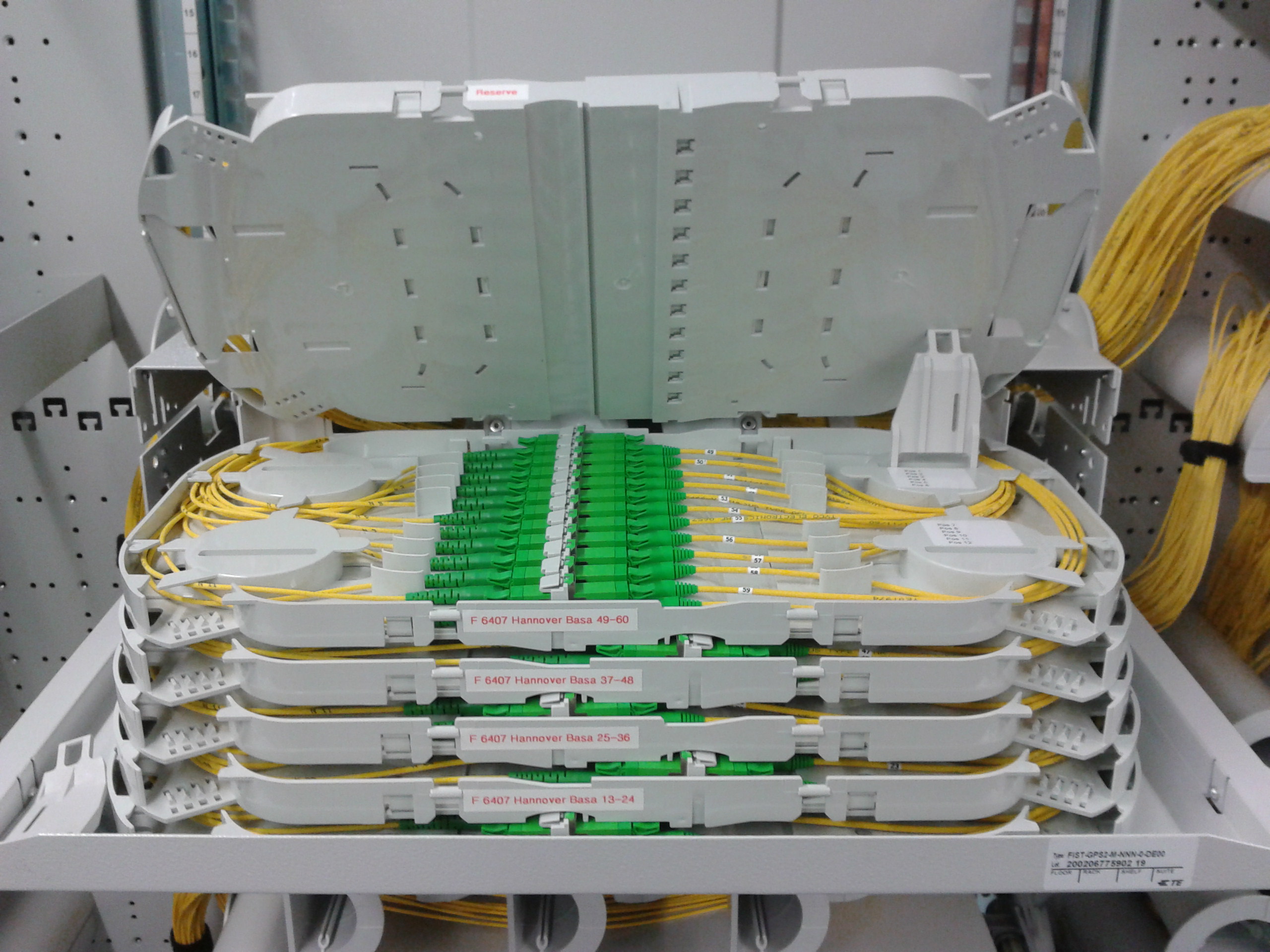

Die "normalen" LWL Patchkabel sind nicht ganz so empfindlich, was die Radien angehen. Siehe Bilder im Anhang.
Grundsätzlich sollte man aber LWL Patchkabel nicht in Lehrrohr/Rohre einziehen, denn je nach Länge und Bögen (90° :heul:) entsteht dabei zu viel Zug auf dem Kabel und gegenüber Kupferkabel, mögen LWL dies überhaupt nicht. Und Du @1Striker1 möchtest (laut Link) 20m LWL einziehen....
Wenn du an die 90° Bögen dran kommst und das vorhandene Installationsrohr an diesen Stellen trennen kannst, könnte man so Stück für Stück das LWL in gerader Rohre einziehen und durch die Bögen einfädeln.
