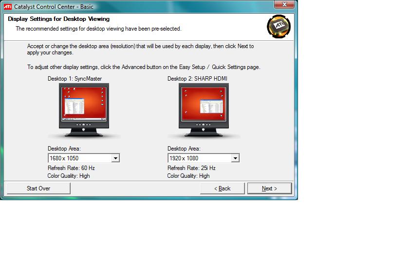

öhm....du musst nachsehen ob im CCC auch der 2. monitor aktiviert ist...
guck dir mal das viedo an. glaub definitiv das es an der karte liegt.

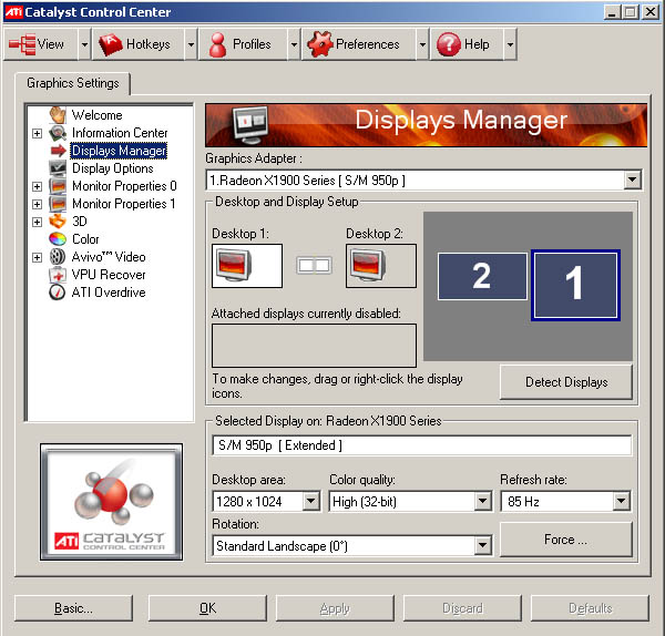

mag die basic ansicht nicht.....
aber irgendwas läuft bei dir anscheinend richtig schief...
dann starte mal dein CCC im advanced modus und gugg unter displays manager
bei den disabled displays darf kein bildschirm zu sehen sein
und nach deiner aussage, dass beim booten der bootscreen zus ehen ist und wenn windoof gestartet ist nix zu sehen ist
lässt darauf schließen, dass der bildschirm im treiber einfach nicht aktiviert ist
(mit einer X1900XT HDMI ausgibt)
