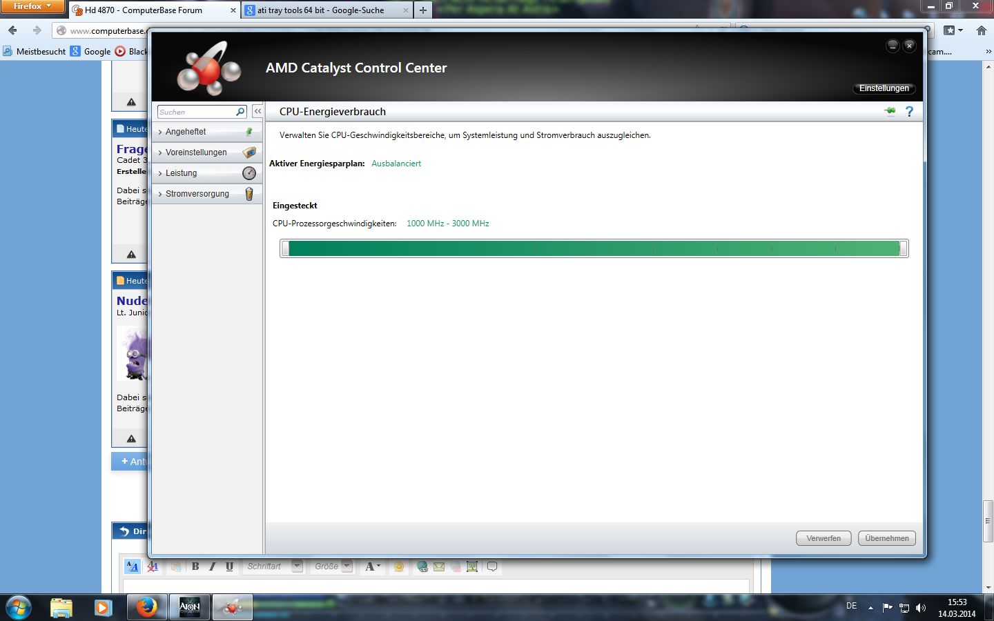

ATI Tray Tool kannst du bedenkenlos benutzen, wenn ich mich nicht täusche gibts doch auch schon im Catalyst die Möglichkeit die Karte runter zu takten?!

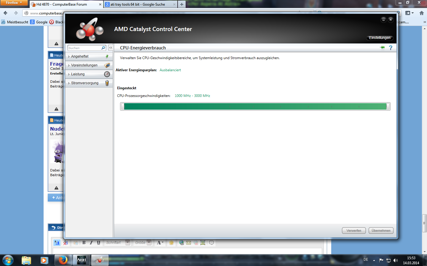

Das dachte ich mir auch..aber irgendwie kann ich die Gk mit dem Catalyst nicht ansprechen..sondern nur die CPU
ja normal, bei der 4870 musst du die legacy treiter installieren, die neuen Treiber unterstützen deine Grafikkarte nicht mehr

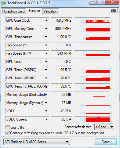

Also..Kühler komplett gereinigt, WLP erneuert.
Erst war ich erfreut..60 °C..jedoch stieg es immer weiter im Idle an und ist am ausgangszustand..wie gesagt alles im Idle zustand.

Edit2 : Spiel läuft, kein sound und bleibt unter 90° C :D

Jap..zwar ist die Temperatur immernoch so hoch..jedoch gibt der "kaum" Geräusche von sich im vergleich zu vorher.
60° sind für ne 4870 traum werte im leerlauf auser halt man macht ein 2d profil wo sie auf 150/150 mhz läuft

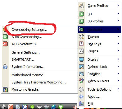

ati tray tool (http://www.chip.de/downloads/ATI-Tray-Tools_13014959.html)
so dann installen und neustarten

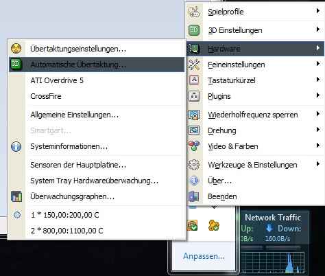

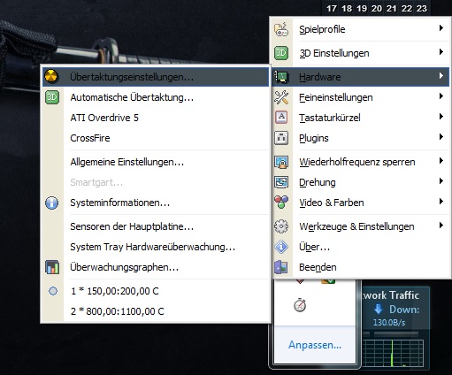

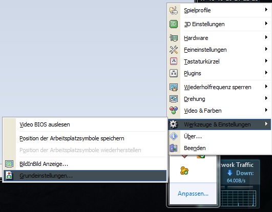

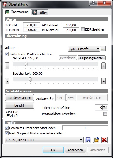

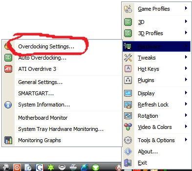

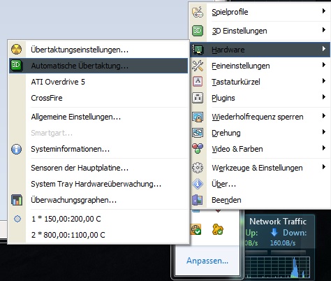

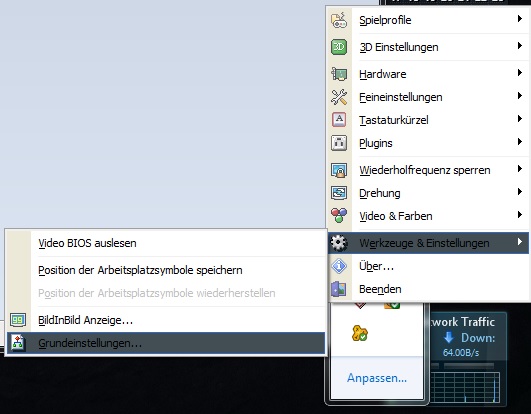

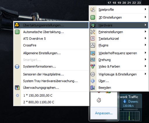

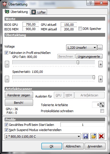

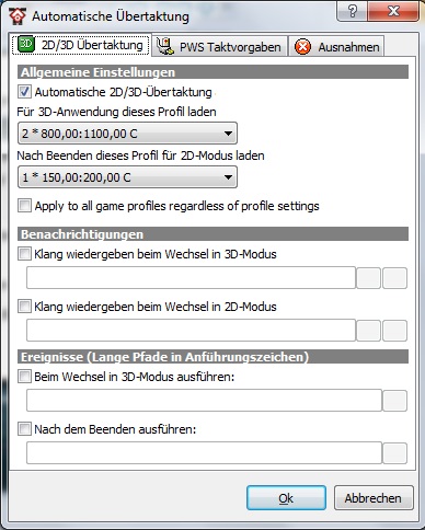

dann gehst du in der taskleiste rechte maustaste auf das ati tool drauf und gehst auf (siehe bild )

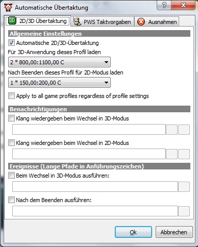

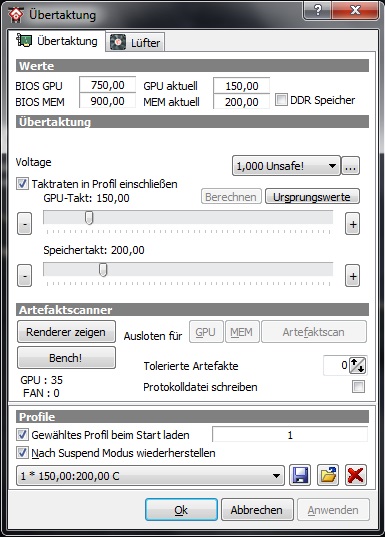

dort machst du 2 profile 1 2d und profil 2 3d
dann gehst du auf automatisches übertakten und machst das 2d profil ins 2d und 3 d profil ins 3d

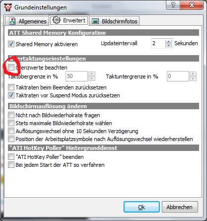

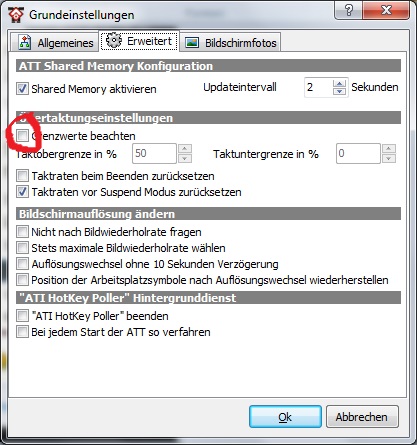

p.s du kannst in den grundeinstellungen die grenzwerte in % den haken rausmachen somit kannste die gk auf 150mhz gpu und 150 mhz ram takten und vcore auf 1.000v damit läuft meine im idel auf 35-40°

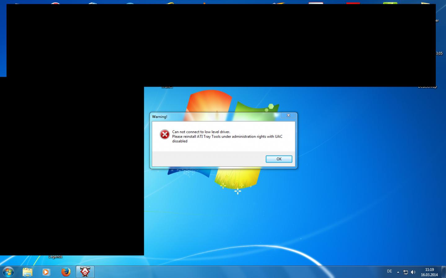

Hab doch noch ein kleines Problem..bei jedem start des PCs kommt diese Meldung (Anhang)..was nun?
steht doch da?
ATI tray tools mit admin rechte neu installieren und ohne UAC

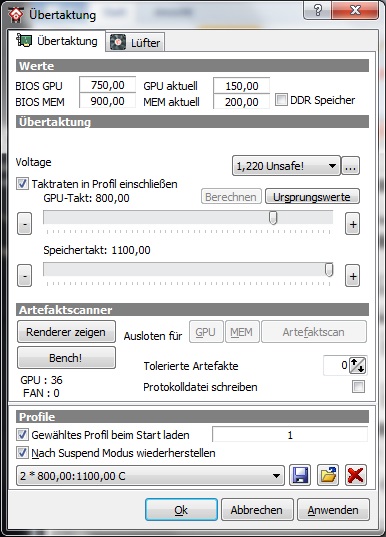

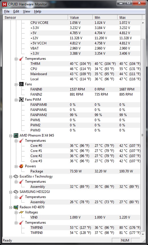

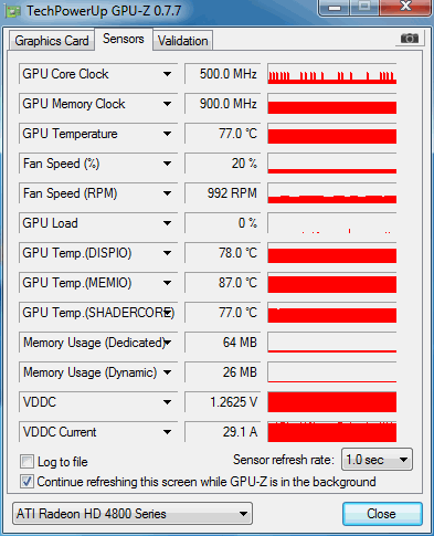

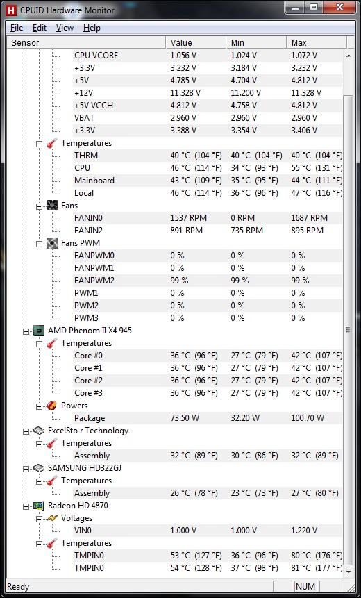

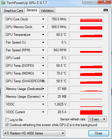

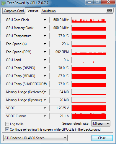

so hier die versprochenen bilder
ich denke mal es ist selbsterklärend wenn nicht einfach nochmal nachfragen
so und hier noch die temps nach halbe stunde nfs hp (2010) ich denk mal für übertaktet ist 80 grad natürlich recht gut ( zimmer temp 24° gehäuse ist mittelmäßig belüftet )

Alles klar danke dir, jedoch habe ich ein Problem beim Profilerstellen.
Das zweite klappte, das erste springt immer zu den alten Werten zurück..sprich ich stelle da zb 150 und 200 ein...will das Speichern und wenn ichs wieder öffne ist er bei 800/1000.
Wie löse ich das?
