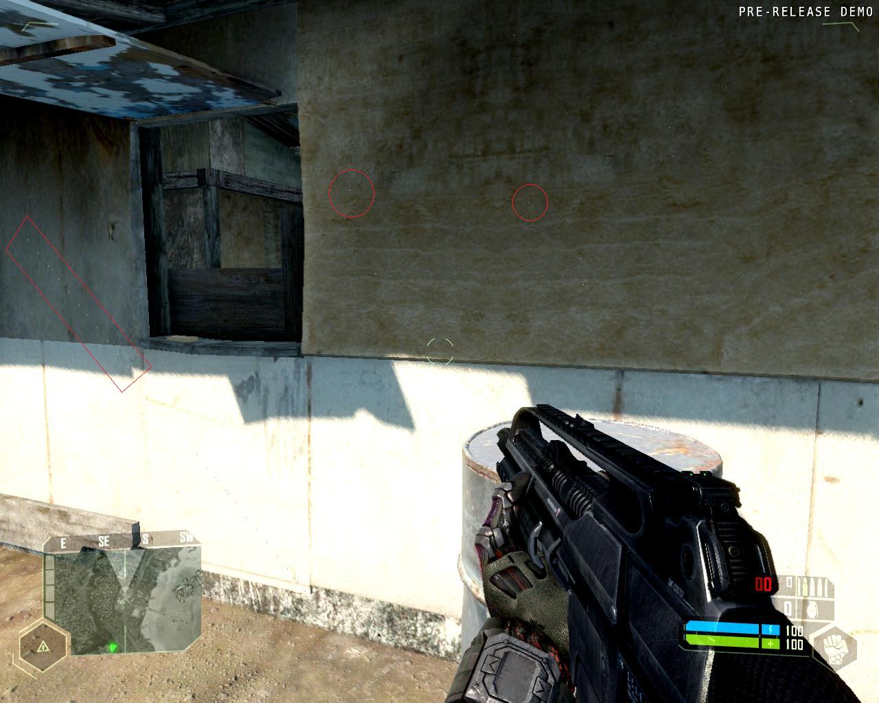

Ich hab ab und zu mal so weiße Punkte auf bestimmten Texturen obwohl ich nicht übertaktet hab. Bild hab angehängt.
Hast du die auch manchmal?
Achja und zu Beginn wo diese ganzen Sachen kommen wie z.b. Nvidia und Intel Core 2 Duo Logo usw, sind da bei dir auch manche Sachen total verzerrt?
Dazu hab ich auch ein Bild angehängt.

Schaut übel aus aber glaub ich liegt am Treiber
Crysis läuft so wie bei dir, manchmal ruckelig und dann wieder flott so 15-35, so wie bei dir ohne OC
Wo bist du bei dem 2 Bild im Anhang? Schaut ja extrem brutal aus

Das 2te Bild ist ganz am Anfang wenn du das Spiel startest bei den ganzen Logos (Intel, Nvidia, +16 usw). Eigentlich scheiß egal, die Logos können aussehen wie sie wollen aber die weißen Pünktchen im Spiel nerven mich.
Die hatte ich schon in der Beta aber nur an einer Stelle im Uboot.

Ich hatte bei 1,2v und 800GPU Takt nach 15 Minuten so Weiße Striche in Crysis und dann der Freeze. Also geht einfach net mehr.
Ich würde gerne wissen wieso es diese Fehler gibt!
Ist die Hitze ein Grund?
Ist die niedrige Spannung ein Grund? Sollte man mehr als 1.2v geben bei über 800MHz?
Oder macht die GPU einfach dicht?
Und ich muss sagen das die Steigerung garnicht viel mehr Frames bringt. Lieber die Shadows in Crysis runtersetzten, das brachte mehr Frames. ;)
Wow 70 Watt mehr. Ich übertakte lieber nimmer:- ).
Diese Striche wo du gesehn hast sind Artifakte. Sollten eigentlich verschwinden wenn man mehr Spannung gibt.

Bei Crysis ist es normal wenn man übertaktet das dann Bildfehler kommen liegt wohl am Game
