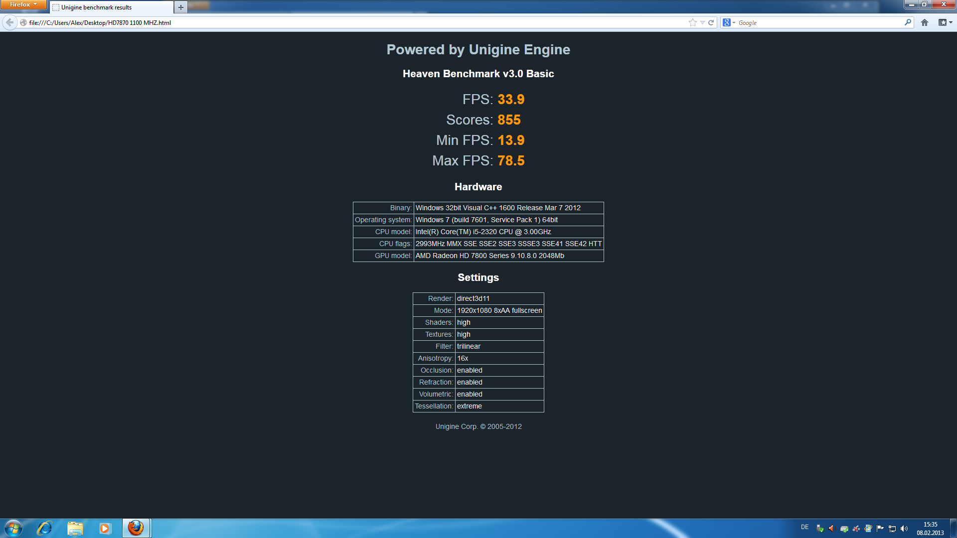

Dann die selbe mit 1100 mHz : Hd7870 1100.png

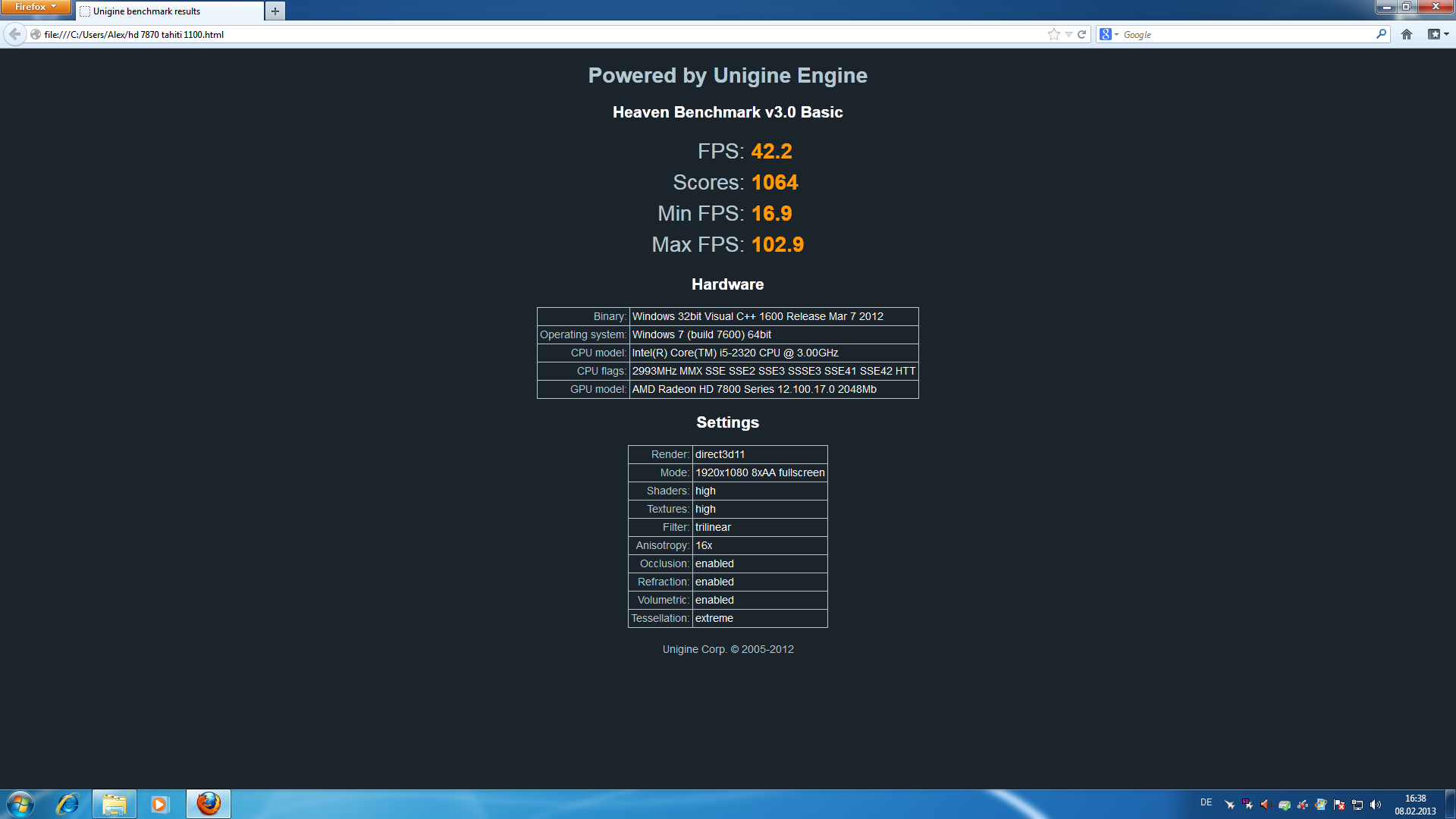

HD7870 Tahiti 1100 mHz :hd7870 tahiti 1100.png

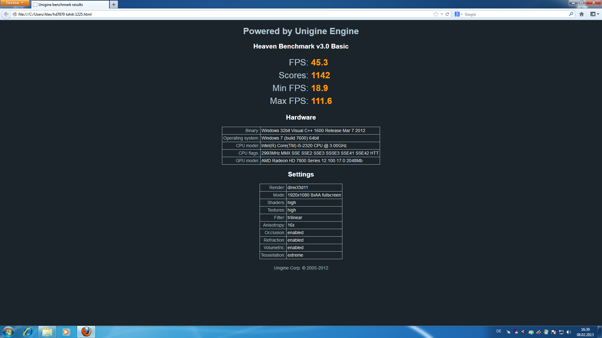

HD7870 Tahiti 1225 mHz (Maximum bei mir ) : hd7870 tahiti 1225.png

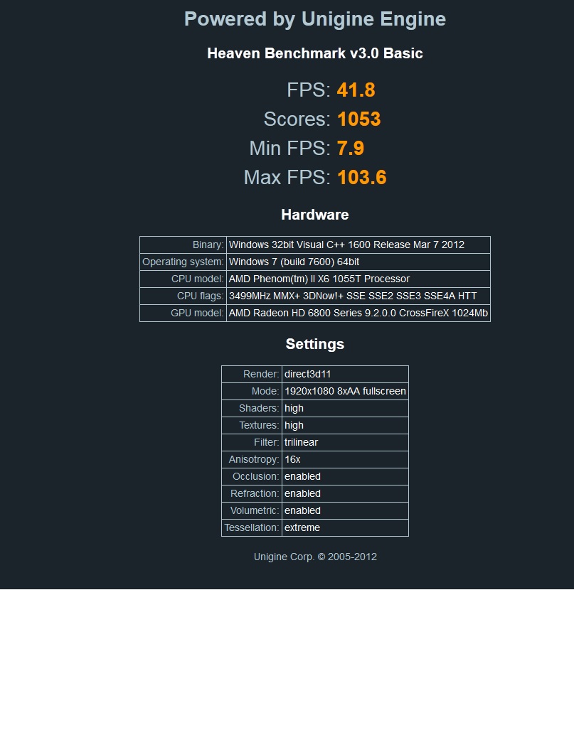

Edit: mh, ich habe mal mein 6870CF-Gespann im Heaven antreten lassen... heaven.jpg
damit habe ich 1053 Punkte...da lohnt sich ja ein Aufrüsten fast nicht :-(

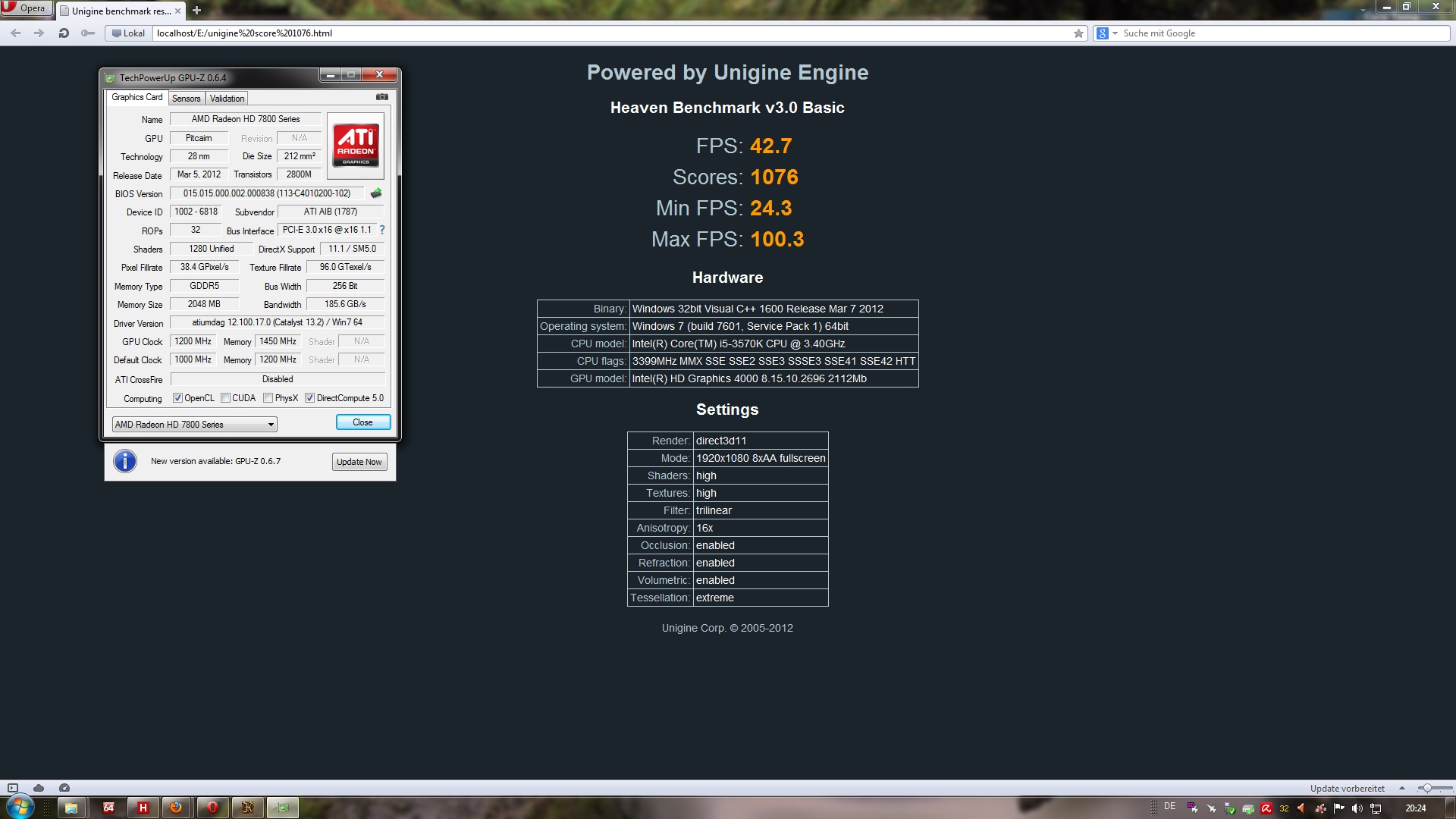

Habe mal mein System mit meiner HD7870 @ 1,2 / 1,4 GHz gebencht:
1045 / 41,9 / 16,9 / 98,6
Wenn das den ganzen Tag bei der LAN am nächsten WE stabil läuft bleibe ich bei meiner Gigabyte.
