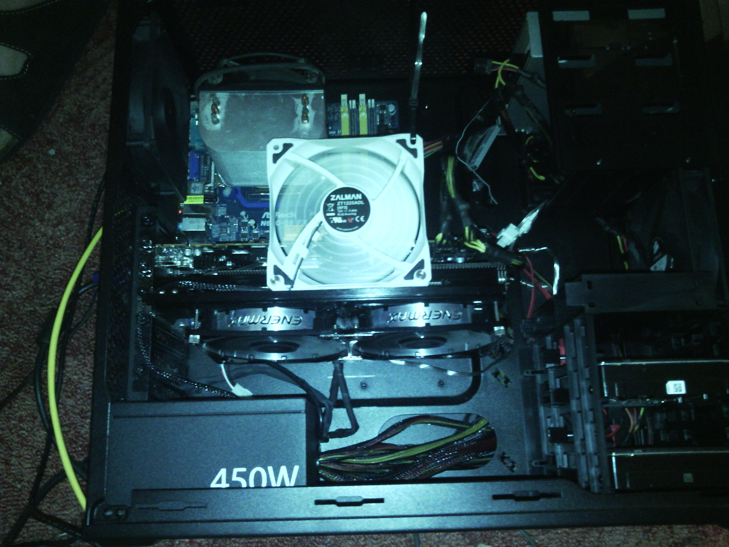

Die Lüfter laufen konstant am Mainboard. Da ich nicht alle 3 an der Grafikkarte anschließen konnte. Nach Untertaktung lief der Test zwar länger (3 Minuten 25 Sek anstatt 1 Minute 33 Sek) aber mit dem selben Ergebnis. Wieder bei 67°C Core 88°C/60°C VRM abgestürzt.
Die beiden Enermax drücken luft durch die Kühlrippen und der Weiße saugt heraus.
Das sieht ein bissien so aus, als wenn du dir deinen kompletten Airflow verwirbelst, seh ich das richtig, das dein CPU Kühler warme Luft auf die KArte blässt?
Ging leider nicht andersrum oder 90° veretzt zu montieren. Brauch mal einen neuen Kühler für CPU aber er ist ausreichend und die Temperaturen passen ja..
