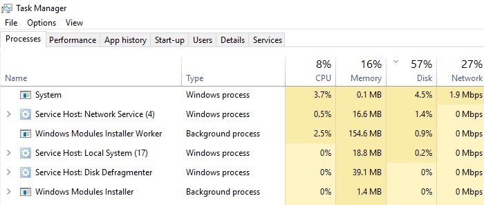

Ich habe ein neues Laptop (Asus ROG GL752VL) das mich zum verzweiflen bringt.
Festplatte ist permanent ausgelastet sogar im Leerlauf.
Was ich schon alles gemacht habe
- HD Tune HDD check Kein Error
- Defrag Kein Effekt
- Chkdsk Error gefixt kein Effekt
- Windows neu installiert, neu keine Recovery Kein Effekt
- WIndows defender aus Kein Effekt
- Windows Backround Apps aus von 100% auf 50% runter
Ich weiss nicht was ich noch machen kann.
Updates sin up to date
Hilfe bitte
Windows auto defrag aus? Würde dann mal mit einer Linux Live-CD starten und die HDD mounten ... schauen ob es ein mechanischer Fehler ist oder wirklich Windows.
Das kann sein. Da ich in vor ein paar Tagen neu installiert habe. Das wäre aber extreme Belastung durch update.
Hdd Fehler kann ich nicht glauben da mehrere Scans negativ waren
Wobei die Auslastungsanzeige auch etwas seltsam ist, hatte ich bei meinem Notebook und einer Sandisk SSD auch. Dachte erst dass das Teil so lahm wäre und deshalb alles dicht macht, aber Windows Update ist da wohl einfach nur etwas "komisch".
Das ist sehr wahrscheinlich nur Windows Update. Habe mich auch über selbiges Verhalten bei mir gewundert, nach dem Update war es dann erledigt. Scheint nur noch eine Weile zu brauchen, da musst du durch.
Ok ich versuchs mal mit Geduld. Danke 😀

Schau mal nach deinen Energie-Optionen, ob da "Ausbalanciert" eingestellt ist, und ändere das ganze auf "Höchstleistung".
Danach war das Problem bei mir behoben
