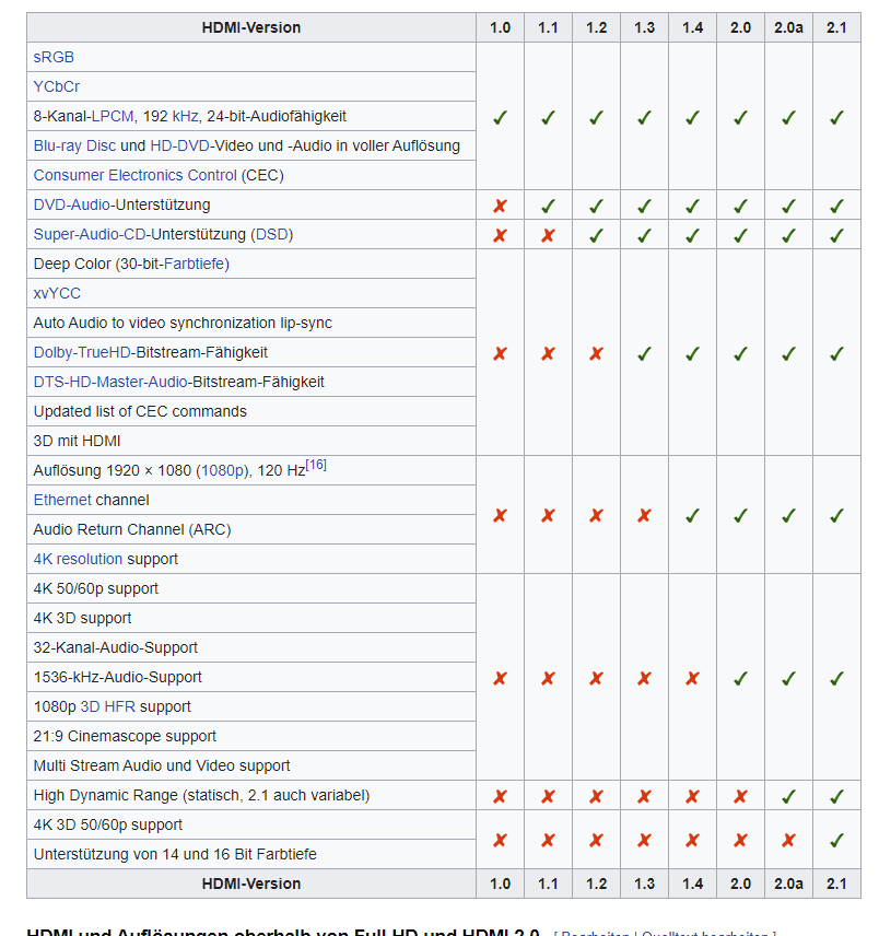

Spielt keine Rolle, das ist nur Kupfer und Kupfer ist es egal, ob das Signal HDR hat oder nicht.xerex.exe schrieb:Richtige HDMI Kabel dazu?
Musst du vielleicht HDR für den jeweiligen HDMI Eingang aktivieren? Bei Panasonic ist das Teils so.SoSa schrieb:Kann kein HDR aktvieren
Ist das so?cvzone schrieb:Spielt keine Rolle, das ist nur Kupfer und Kupfer ist es egal, ob das Signal HDR hat oder nicht.
Komisch, dass HDR erst ab frühestens 2.0a geht.

Ja, das ist so. Daher haben die Kabel auch keine Versionsnummern sondern heißen offiziell nur High Speed, UItra High Speed etc, was nur auf die Schirmung zurück geht. Kabel haben keine Features. Jegliche Werbung mit Versionsnummern für Kabel widerspricht den offiziellen Vorgaben der HDMI Licensing Org.xerex.exe schrieb:Ist das so?
Der HDMI Standard ist feature-technisch NICHT auf die Kabel zu übertragen.
Quelle?cvzone schrieb:Ja, das ist so. Daher haben die Kabel auch keine Versionsnummern sondern heißen offiziell nur High Speed, UItra High Speed etc, was nur auf die Schirmung zurück geht. Kabel haben keine Features. Jegliche Werbung mit Versionsnummern für Kabel widerspricht den offiziellen Vorgaben der HDMI Licensing Org.
