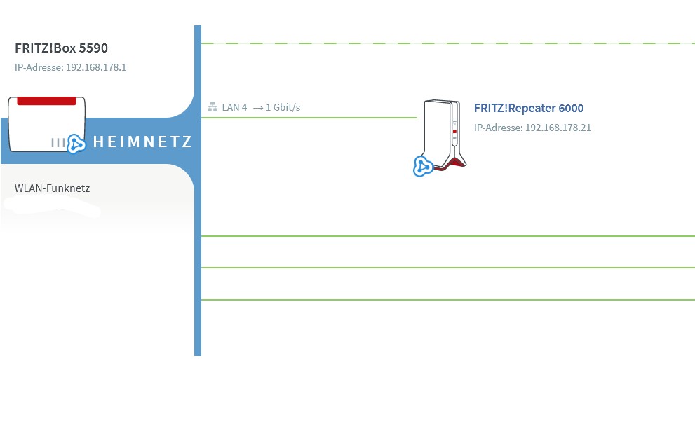

FRITZ!Repeater 6000
Habe das Modell selbts nicht, aber im Internet finden sich Meldungen, dass der ab Werk Router spielt. Daher mein Tipp: Zurücksetzen, nicht in das AVM-Mesh aufnehmen und über dessen Web-Oberfläche kontrollieren, dass er im Modus LAN-Brücke ist. Aber …
Lavater schrieb:
… bevor Du das machst, gib uns bitte noch die „Mesh-Übersicht“ auf fritz.box (eigentlich der alten FRITZ!Box 7590).
