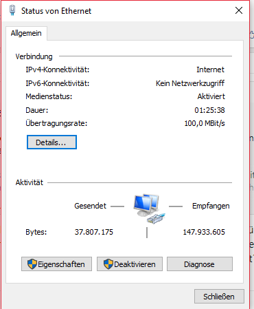

Noch ein Nachtrag, ich habe gerade gemerkt, dass mein PC nicht über Gigabit angebunden ist. Die resultierenden Übertragungsgeschwindigkeiten sind ja im Endeffekt sehr klein richtig? Ich denke das liegt am Anschluss direkt. Dann wäre der Anschluss per 100mbit Lan für alles was WLAN hat und eine Usb2.0 Verbindung zum PC das optimale oder? Oder sogar sowas hier: https://www.amazon.de/gp/product/B01IVP5B2W/ref=ox_sc_act_title_1?smid=A23KMSE4BZ5XUG&psc=1

Router ist ein Tp Link Wireless N 450, der meines Wissens nach Gigabit hat. Beide Rechner haben auch Gigabit, kann nur am Internet selbst liegen.

Also sehe ich doch nur die Möglichkeit, das Netzwerk über 100Mbit zu benutzen und für etwas schnellere Übertragungen usb 2.0 zu benutzen, da ich kein Gigabit benutzen kann. Ist der verlinkte USB 3.0 Adapter denn eine Möglichkeit, wenn es schnell gehen muss. Und funktioniert Filme streamen bei 100Mbit?
t-6 schrieb:
Dann mal anders gefragt: Woher hast du die Info dass dein PC nur per 100 Mbit verbunden bist?
In den Adaptereigenschaften oder ist das falsch?
Das Umschalten auf Gbit ändert auch nichts
Ist ok.
Mh-mh. Die Netzwerkkarte hat also wirklich nur 100 Mbit mit dem Router ausgehandelt, obwohl sie theoretisch Gbit könnte.
Zwei Dinge die du prüfen könntest:
-wechsel mal das Netzwerkkabel vom PC zum Router; wenn du gerade kein anderes zur Verfügung hast, dann wechsel mal den LAN-Port am Router
-prüf im Router ob aus irgendeinem Grund die Netzwerkkarte auf 100 Mbit reduziert wird
-prüf noch mal ob dein Router wirklich Gigabit kann; ein Modell "TP-Link N450" gibt es so nicht, aber einen "TP-Link TL-WR940N" welcher "N450" in den Spezifikationen führt um darauf hinzuweisen, dass er WLAN N mit 450 Mbit unterstützt
-prüfe ob das Netzwerkkabel beschädigt ist, sowohl am Stecker als auch auf der Länge vom Kabel; wenn eine von den 8 Adern beschädigt ist, kann es sein dass das Kabel nur noch 100 Mbit tauglich ist
-und prüfe mal, ob das Kabel überhaupt grundsätzlich Gbit-fähig ist; dafür müssen 8 Adern im Stecker sein, nicht nur 4 (jup; es gibt tatsächlich Netzwerkkabel die mit nur 2 Adernpaaren gefertigt werden)
Ist Müll. Irgendwas geht damit bestimmt, aber ob das wirklich so schnell ist wie du dir das denkst und komfortabel (es werden direkt noch mal Treiber auf beiden Geräten benötigt), sei mal dahingestellt.
Habe den Fehler gefunden, der Router hat nur 100mbit, obwohl mit Gbit beworben wurde. Dann erklärt das alles, vielen Dank für die Hilfe. Ich Stelle mir nur die Frage, ob ich einen neuen Router kaufe oder ein Switch reicht. Die Frage ist nur, bei Lan reicht ein Switch. Was ist aber wenn ich den Server über WLAN zugreifen will? Funktioniert das trotzdem? Dass es dann nur 100Mbit ist ist egal, Hauptsache es geht trotzdem.
