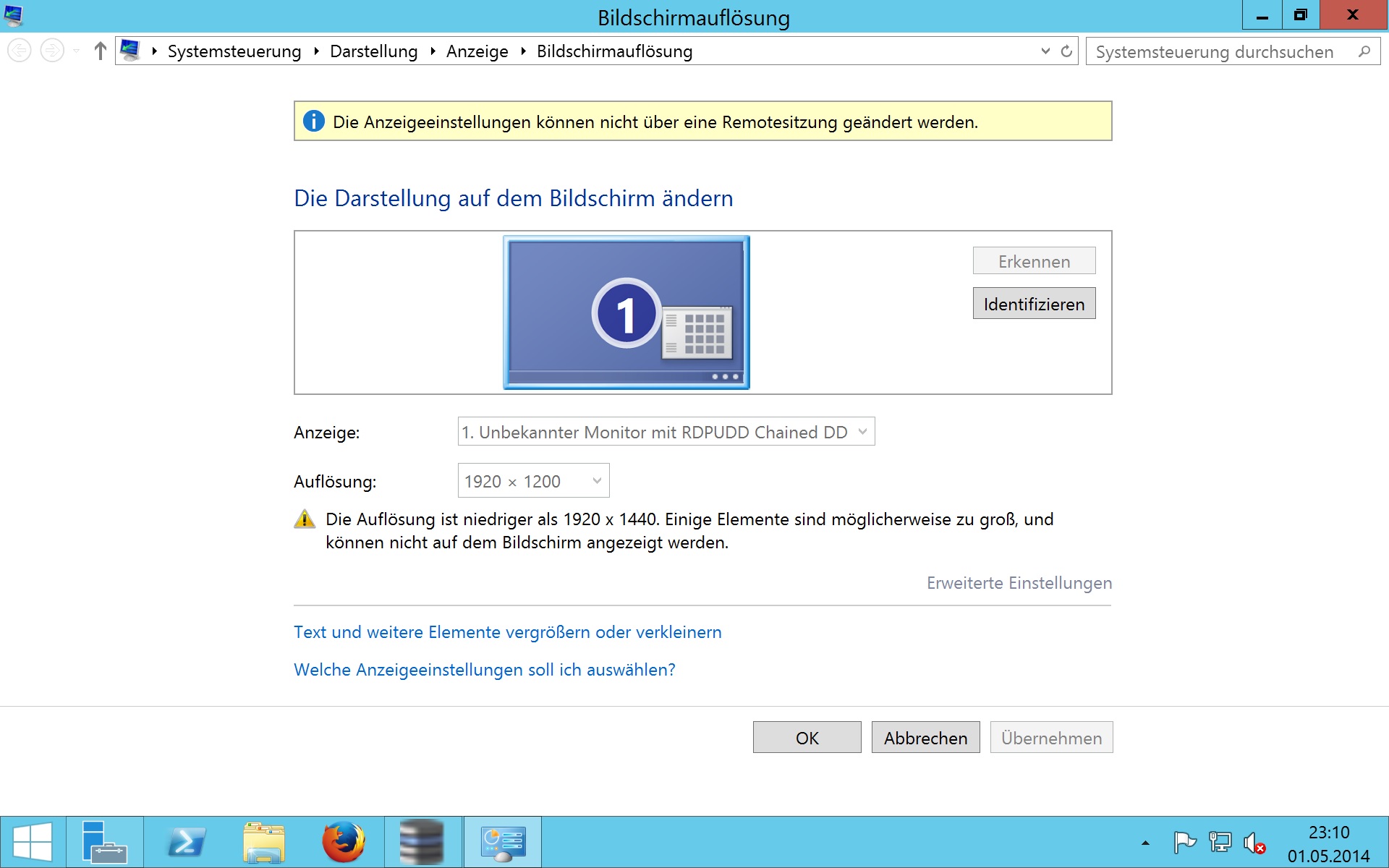

3.Frage: Wie kann man die Auflösung in der Remotesitzung ändern? (Standartmäßig ist es ~600x400) - wenn ich einen Bildschirm anschließe übernimmt er die Auflösung auch in der Remotesitzung. Nach dem Neustart ist es aber wieder auf der niedrigen Auflösung. Ändern geht nicht, da das gesperrt ist wärend der Remotesitzung.

F3: Die Fenstergröße zu ändern ist nicht das Problem - Die Auflösung des "internen" Bildschirms. Siehe Bild.
F2: Also komplette Images? Mal die Windows Systemabbild Funktion ansehen, wie gut die ist, kann ich aber nicht sagen, ggf. Freie/kommerzielle Software von Drittanbietern ansehen
F3: Mh, ziemlich lustig, ich würde aktuell vermuten das irgend eine Art von Skalierung aktiviert ist, aber das Phänomen hatte ich noch nicht.

F3: Das Problem hab ich seid der Installation. Grad am Anfang hab ich immer schnell mein Bildschirm angeschlossen um die hohe Auflösung zu bekommen und richtig Arbeiten zu können.
